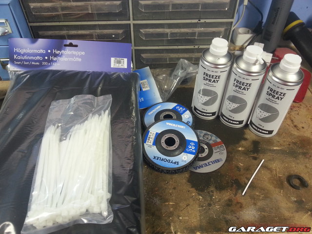

Var på biltema och köpte lite saker. Bland annat en tryckluftsdriven mejselhammare och kylspray smile Tänkte kolla om det funkade bättre än att hacka bort underredsmassan med en skruvmejsel wink
https://www1.garaget.org/gallery/images/133/132110/132110-52dd88ae905872a32dce81334ea85fae.jpg
Köpte också högtalarmatta som jag ska klä om innertaket med
https://www1.garaget.org/gallery/images/133/132110/132110-f5164af6734651ee62788b88bc8161de.jpg
https://www1.garaget.org/gallery/images/133/132110/132110-c5aa94d77cc72bfcaff8d33cf0b96fa1.jpg
Kan säga att det funkade riktigt bra med kylsprayen och mejselhammaren. Föll bort som flagor alltihop när jag hade sprayat på kylsprayen wink Dock är det ett ganska dyrt sätt att göra det på då kylsprayen kostar 100kr burken och det går åt en hel del. Här har jag slipat allt med grovrengörare på vinkelslip också wink Nu ska jag bara slipa det sista vid bromsrören och vid fjädertornet sen åker grundfärgen på och då är det bara att göra samma sak på andra sidan wink

Henkix skrev:
kylspray <3 big_smile
hur mycket kylde den ungefär?
tongue
Japp smile Enligt burken ska den kyla till ca -55 grader wink Funkade riktigt bra faktiskt. Underedsmassan blev som isbitar

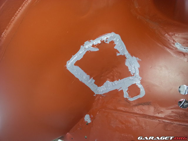

https://www1.garaget.org/gallery/images/133/132110/132110-fc8d98f34cf2085a9ad6905995402be7.jpg
Slipat färdigt och grundmålat smile Slipade inte bort allt kitt som satt så det är därför det ser lite flammigt ut.

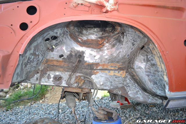

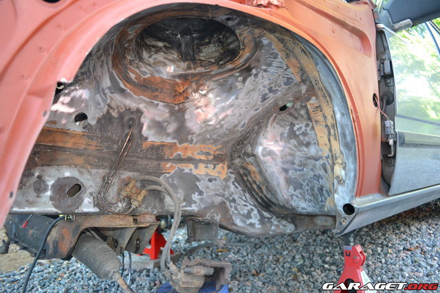

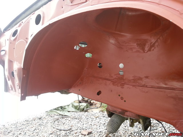

https://www1.garaget.org/gallery/images/133/132110/132110-ea93baafa6782e08dd1dc5589f7dd569.jpg
Kompisen hjälpte mig med att svetsa lite i hjulhuset

Grundfärgat och kittat

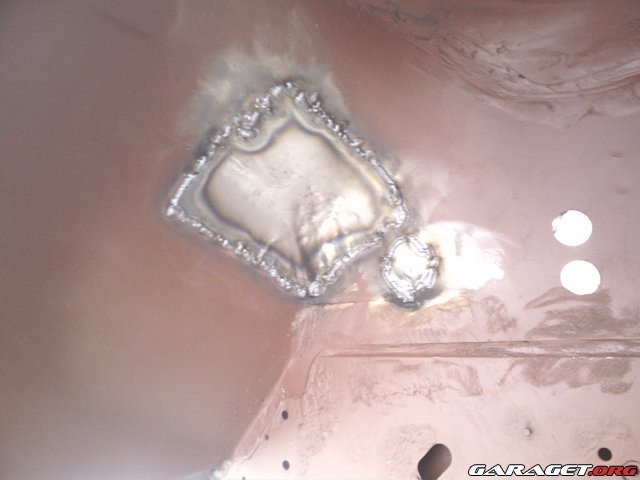

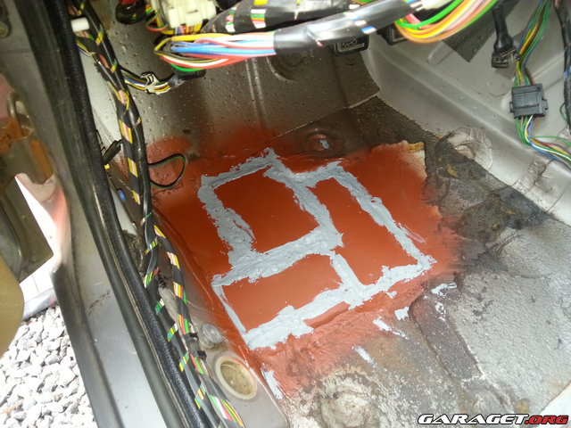

https://www1.garaget.org/gallery/images/133/132110/132110-a89c1d63e4fb41b02c9b3e5fc274981c.jpg
Lappade ihop golvet fram och kittat i alla skarvar wink

Henkix skrev:
haaha så du hade också rost på det stället i hjulhuset tongue
Nej hade ingen rost där wink På vissa 740 sitter det tre pinnbultar i hjulhuset som sticker upp i motorrummet och ville inte ha kvar dom så svetsade bara igen hålen som blev när jag tog bort dem smile

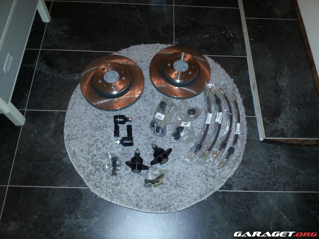

Idag kom ytterligare ett paket från KL-Racing
https://www1.garaget.org/gallery/images/133/132110/132110-76978bf163a8d7729297fc066722c53e.jpg
Bromsskivor, bromsslangar, stabilisatorstag, styrleder och spindelleder
Har för övrigt inte hänt så jättemycket med bilen det senaste, jobbar väldigt mycket och jag har eventuellt ett garage att vara i under vintern men detta är inte helt säkert än så går och väntar på att det ska bli klart smile
