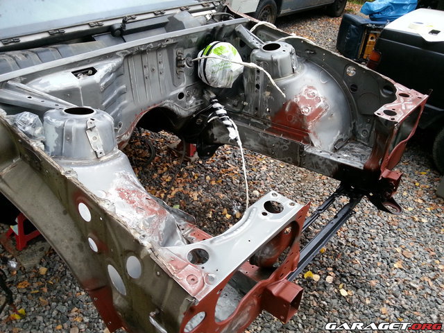

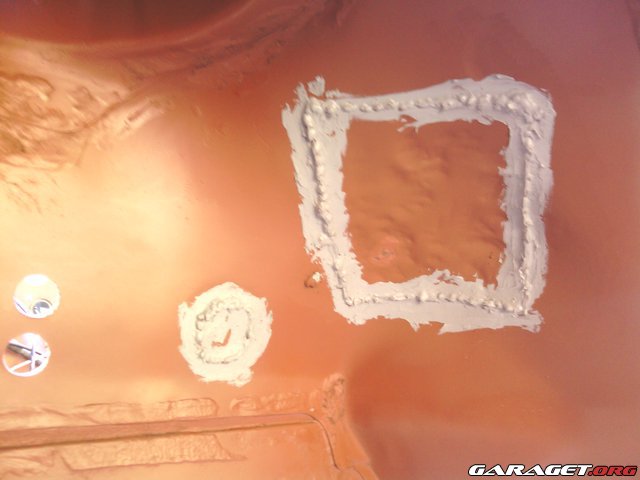

https://www1.garaget.org/gallery/images/133/132110/132110-66c791f8fe3a623b7180b87740a33205.jpg

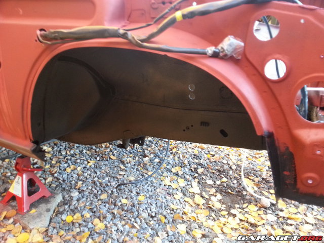

Grundat resten av hjulhuset
https://www1.garaget.org/gallery/images/133/132110/132110-ca30708d6de0d5df3270d6ca443d972a.jpg
Kapat bort rosten och slipat

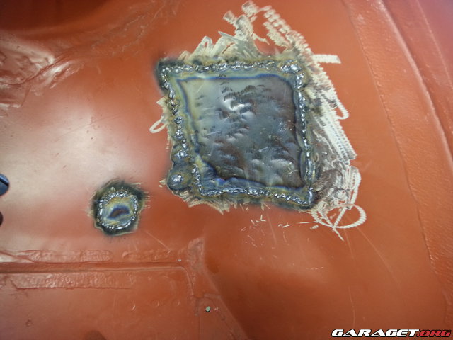

https://www1.garaget.org/gallery/images/133/132110/132110-0bbb12967bffb37be47cebf15796d687.jpg

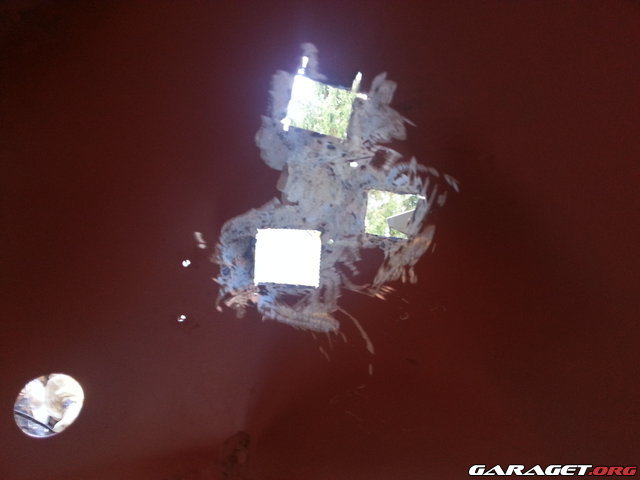

Svetsat smile La igen hålet för ABS sladden också som jag ändå inte har wink
https://www1.garaget.org/gallery/images/133/132110/132110-7338e97705277b4481ddd969b12d8d41.jpg

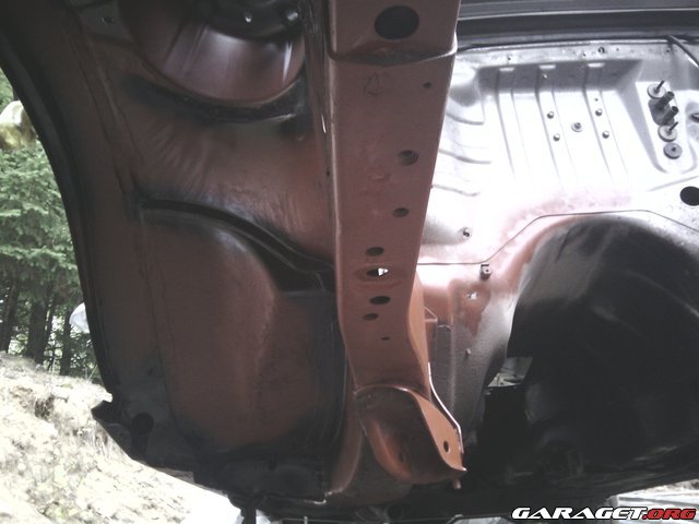

Grundat och kittathttps://www1.garaget.org/gallery/images/133/132110/132110-d31fffd25bd03dd7de75bbe84d8eb6ed.jpg

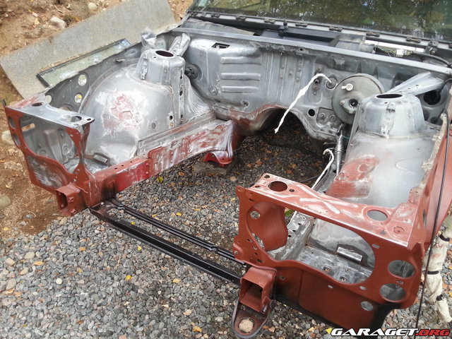

Dålig bild underifrån. Slipat och grundat rambenet och länkarmsfästet på höger sida
https://www1.garaget.org/gallery/images/133/132110/132110-9e460b67cfe6b7580f1654ccf208eddc.jpg
https://www1.garaget.org/gallery/images/133/132110/132110-053f693d2aa34c6b532a82205183bfdb.jpg

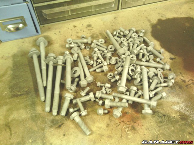

Fått en massa skruvar blästrade som i nuläget är inlämnade på elförzinkning wink

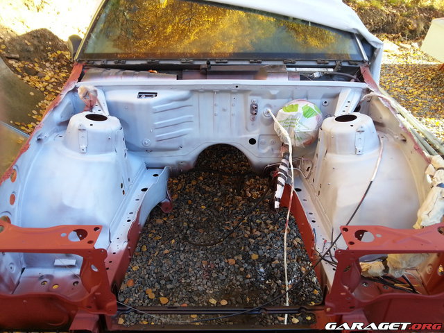

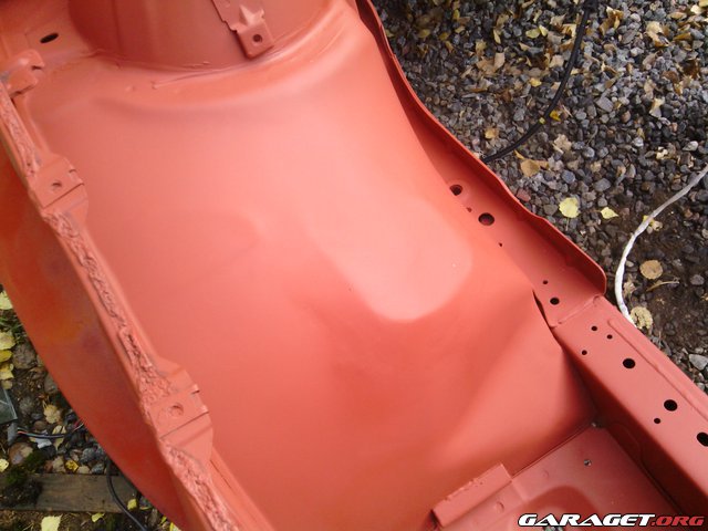

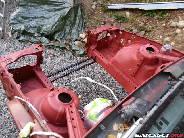

Lite bilder från igår smile
https://www1.garaget.org/gallery/images/133/132110/132110-39f1a97ffd66dc1242af3e6fdad1347a.jpg

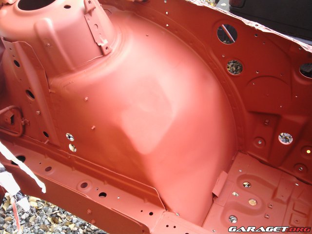

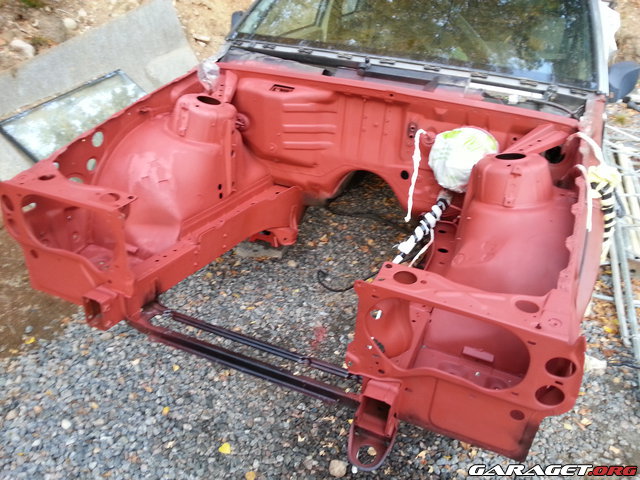

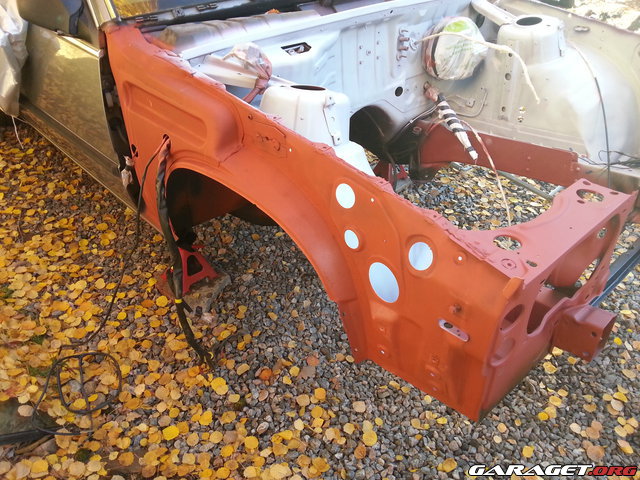

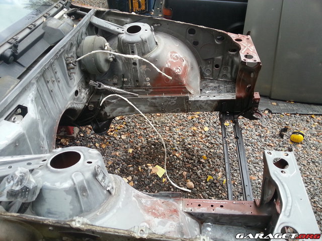

Slipat hela motorrummet
https://www1.garaget.org/gallery/images/133/132110/132110-55719aee69fce7e6d5559e7f84695d39.jpg

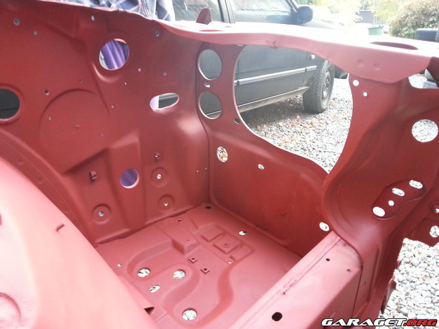

https://www1.garaget.org/gallery/images/133/132110/132110-7f7b19e7f79b84ffd2d98c898d0276cc.jpg

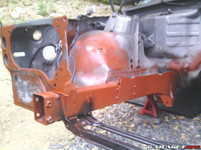

Maskerat och klart wink
https://www1.garaget.org/gallery/images/133/132110/132110-a76de449187ab1f62f5af57a5cd567c4.jpg

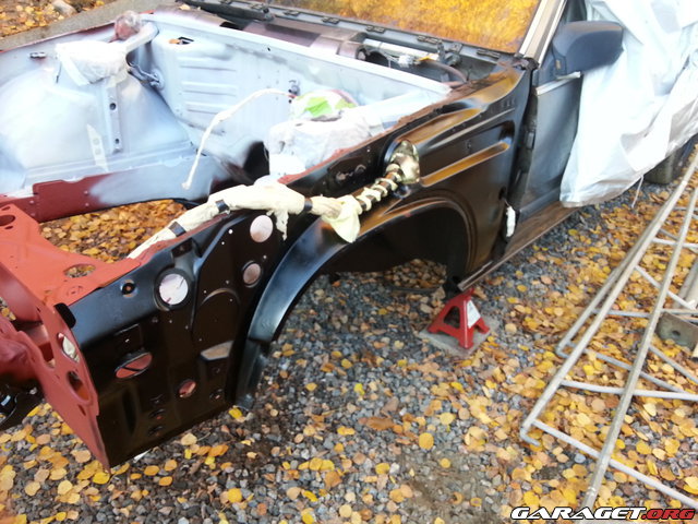

Lagt grundfärg

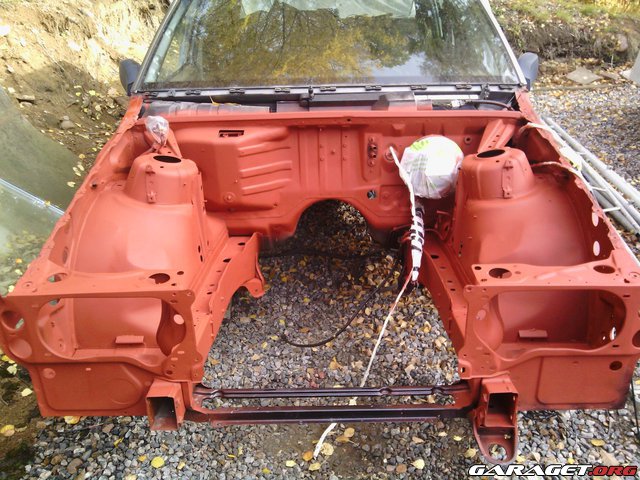

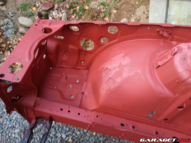

https://www1.garaget.org/gallery/images/133/132110/132110-0a02712aa29fc3b0f435da4d77d673b7.jpg
Lagningarna i skärmen ska spacklas också
https://www1.garaget.org/gallery/images/133/132110/132110-335bbda084dc016387b73ba86ba6fac0.jpg
https://www1.garaget.org/gallery/images/133/132110/132110-524efc8a126da0b2d7d6bcda2fde74c6.jpg
Ska lägga på nåt lager grund till och sen ska jag lägga på slipgrunden. Sen är det ju detta med färgval.. Har två alternativ, antingen original (alltså bilens färg), eller svart blank? Vilket blir snyggast tror ni? Alla kylarslangar och tryckrör osv ska bli röda så det kommer vara mycket röda detaljer i motorrummet sen wink

Ser bra ut! Orginalfärg är bäst wink
Tackar! Jo det lutar väl mest åt det wink

originalfärg säger jag också tongue

Henkix: Jo det blir ju stilrenast å ha samma färg överallt på bilen så det får nog bli så wink

men du ska la spackla där du svetsat? tänkte på skruvhålen där vid hjulhuset tongue
Ja det är klart wink

Har funderat en hel del på skruvhålen, hur blir enklast och snyggast att göra? Göra som rallymartin o spackla upp hålen, eller göra som Henkix o svetsa en nu plåt där? roll

Jag kapade ur och gjorde nya plåtar på min, som trianglar big_smile

ny plåt o spackel blir bra smile

Har ju svetsat nya plåtar på baksidan så jag kapade bara bort rosten och lappade över hålen wink

Lite bilder på vad jag fått gjort under veckan
https://www1.garaget.org/gallery/images/133/132110/132110-8e9e3b210dae572bf0c89eae589b13c6.jpg
Spacklat lagningarna i hjulhuset. Blev väl inte 100% bra men det får duga wink

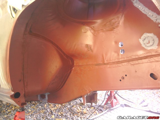

https://www1.garaget.org/gallery/images/133/132110/132110-ed522beccaff0132833ad02064c58d6f.jpg
https://www1.garaget.org/gallery/images/133/132110/132110-b74f9a20ad2c4a6fabd5acc08d8a01a9.jpg
Börjat lägga slipgrunden
https://www1.garaget.org/gallery/images/133/132110/132110-9d2c5aa25ea57fec634b4d83542748a0.jpg
Grundat innerskärmen på höger sida

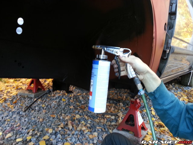

https://www1.garaget.org/gallery/images/133/132110/132110-1f7b8d68c6cab9e1088bf62383296d11.jpg

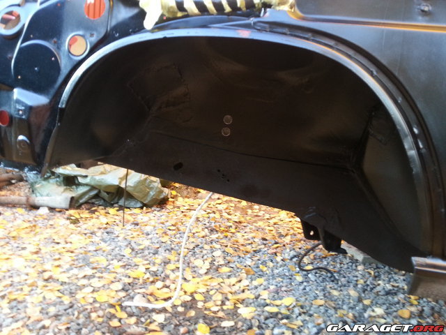

Lagt ny underredsmassa i hjulhusen smile
https://www1.garaget.org/gallery/images/133/132110/132110-4a07cb17f479f2844215b90da374b57e.jpg
https://www1.garaget.org/gallery/images/133/132110/132110-087323edc787fb53dfe6ba6c88f746e2.jpg
Lagt på tunt med underredsmassa på vänster innerskärm

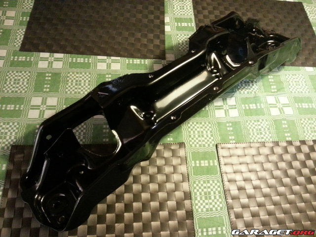

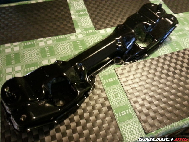

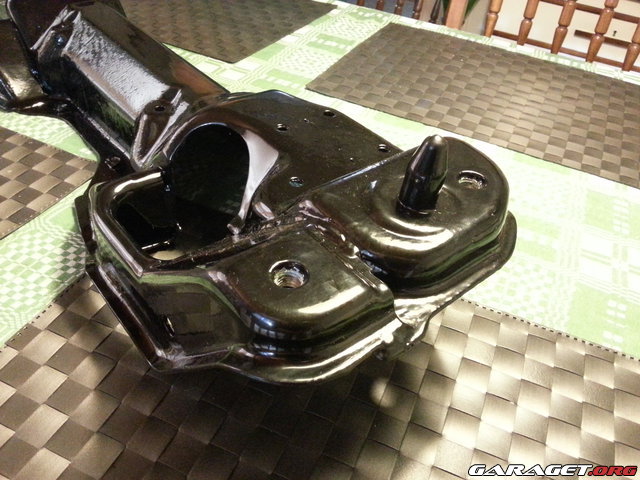

https://www1.garaget.org/gallery/images/133/132110/132110-ae2345418aa1b1f4c7633487913addd5.jpg
Framvagnsbalken galvad och pulverlackad smile

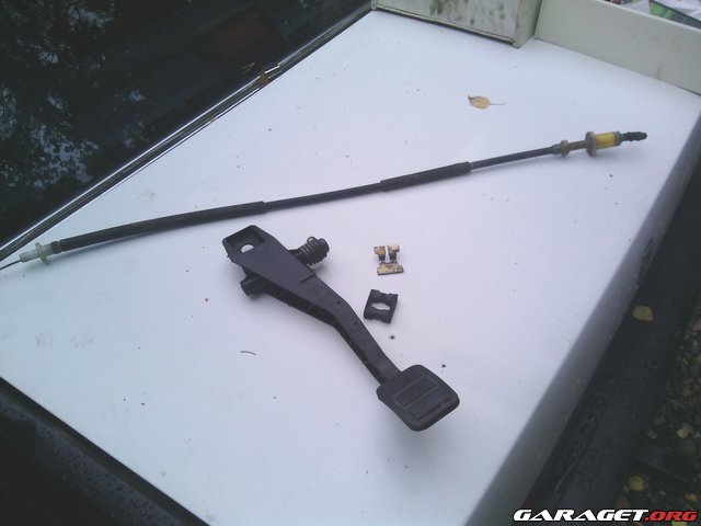

https://www1.garaget.org/gallery/images/133/132110/132110-e9e374c45ea32176b63af6b46f75d55b.jpg
Skruvat ner kopplingspedal och vajer

o fy faan sicken finer framvagnsbalk du har big_smile
