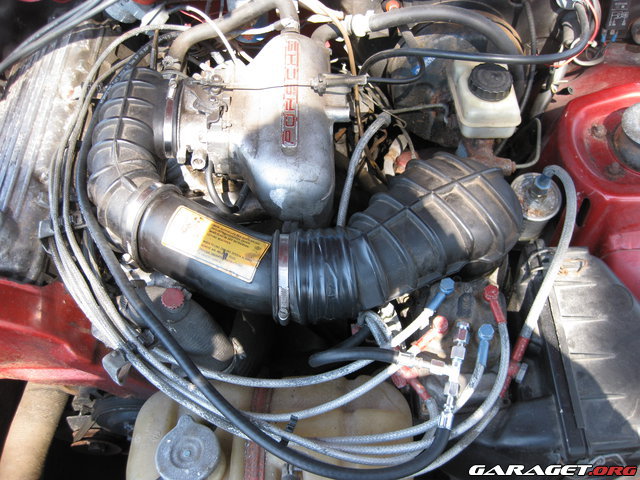

nya slangen ditsatt
https://www1.garaget.org/gallery/images/194/193392/193392-4d5f1ead714e86c2116290f72da56cf2.jpg
Nu går bilen som den ska, tog mig en tur runt det lilla samhället, men måste sätta fast batteriet ordentligt innan man kan gasa och se vad den går för. Sen göra iordningen den inför bes och sen börjar projektet.
