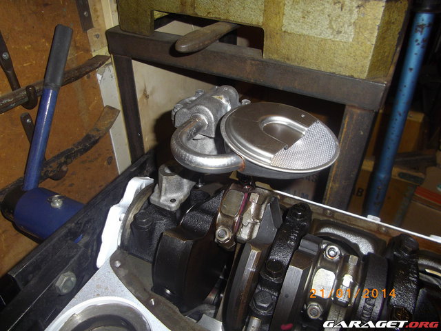

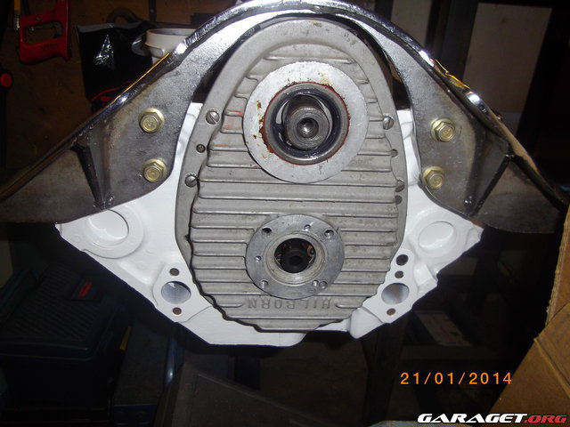

https://www1.garaget.org/gallery/images/114/113714/113714-94b7dae638310d6ab651c6f56df8e299.jpg
Hilborn Kamkåpa under montering! drivning för bränslepump sticker ut i kam hålet wink

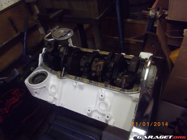

https://www1.garaget.org/gallery/images/114/113714/113714-0a937088a73c6e6a232445098e077907.jpg
High flow oljepump, och här har jag måttat in pickupen mot sumpen och knackat fast den.
https://www1.garaget.org/gallery/images/114/113714/113714-6189ddd72572930e6ca30984bc944c35.jpg
Packningarna ligger på plats med tunt lager orginal GM silicon (silverfärgat).
Sista kollen innan.....innan man stänger in bottendelen (dubbelkollat allt!)

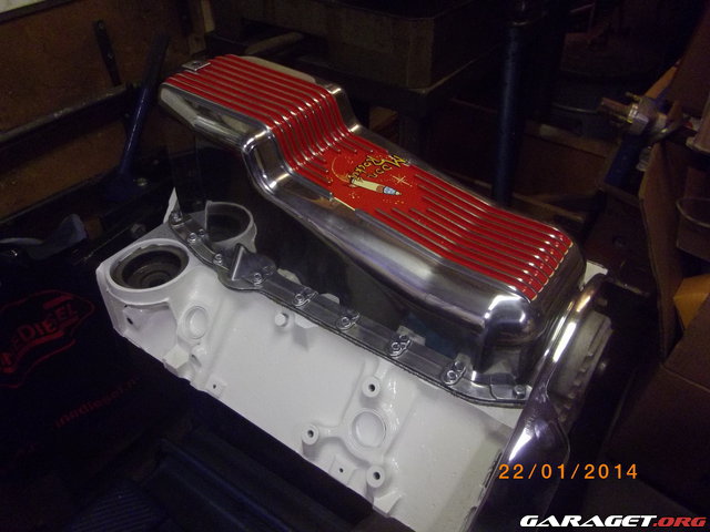

https://www1.garaget.org/gallery/images/114/113714/113714-f745549051799dce086cf44debf31c0f.jpg
Smadask! Där satt den!! Kändes Jävligt bra faktist!, nu återstår oljefilterhållaren, sedan vänder vi på steken wink
https://www1.garaget.org/gallery/images/114/113714/113714-c8bfb26889304c5c2005fafc9f25ad4d.jpg

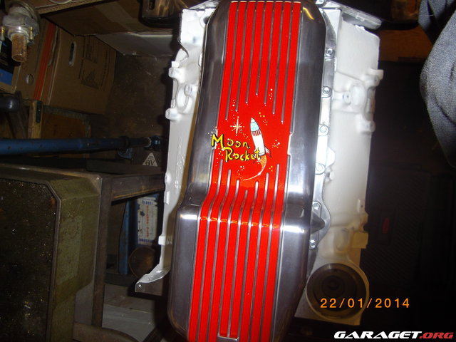

Moon Rocket

Så jävla läckert! smile

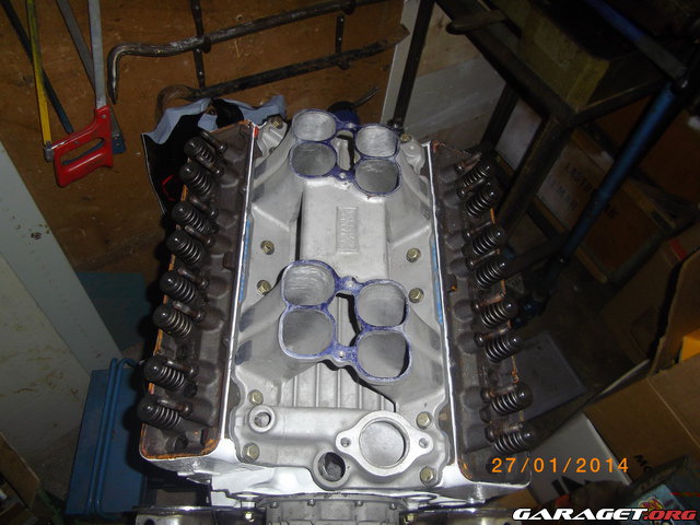

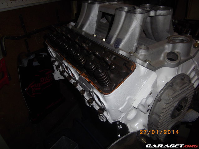

https://www1.garaget.org/gallery/images/114/113714/113714-db47f6bbf3d7150577b0a1ef7b974eff.jpg
Topparna på wink
https://www1.garaget.org/gallery/images/114/113714/113714-0236ac1108ca177643aaaf88c735a39b.jpg
Insugsbottnen monterad wink

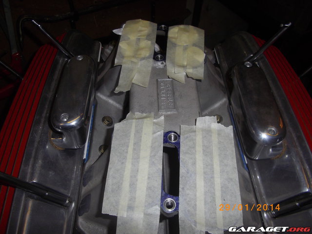

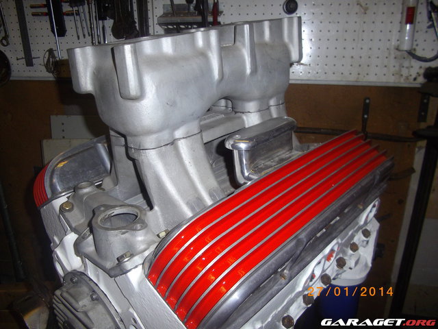

https://www1.garaget.org/gallery/images/114/113714/113714-f88642615ad131345732d313b372b30c.jpg
Testade och lägga på ventilkåporna, faan, det blir bra!

Manligt insug smile
1 049 Inlägg
27 januari 2014
#154
Så snyggt! Den motorn behöver inte ge många hp, den behöver bara finnas smile

#156
Boyd skrev:
Manligt insug smile
Tackar! Jo, de e grymt när det sticker upp så högt och varvar lika högt wink
Hehehe, bra poäng där wink)

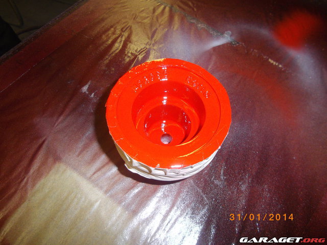

https://www1.garaget.org/gallery/images/114/113714/113714-e832d78f3c79cd38dc874f71b0ae0346.jpg
Liten operation, då jag upptäckte att gänger saknades i par hål, så smaskade jag dit nya (4st)

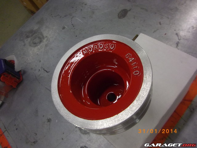

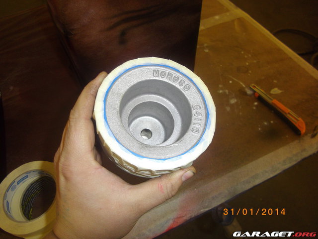

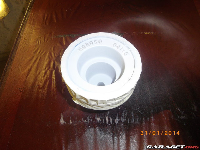

https://www1.garaget.org/gallery/images/114/113714/113714-6cec4523d4479bce568f250fa5f2e702.jpg
Bort med svängningsdämpare och kör solid Moroso hjul!
Maskerad för lack...
https://www1.garaget.org/gallery/images/114/113714/113714-5ad0d4d51584ca28cd495cb8fe408235.jpg
Grundmålad wink
https://www1.garaget.org/gallery/images/114/113714/113714-bce95569f5de7a8a0e120592808ae986.jpg
Lackad!
https://www1.garaget.org/gallery/images/114/113714/113714-e0e989a6fff138f2c6cda80e694d57e5.jpg
Slipad text och sedan klarlackad!!

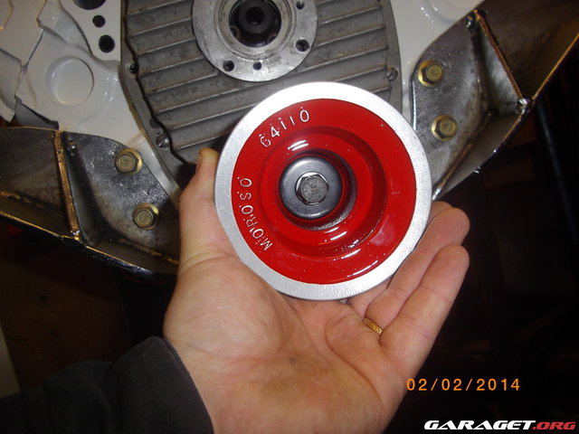

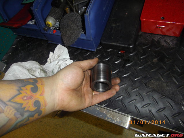

https://www1.garaget.org/gallery/images/114/113714/113714-98c72631ce17e34da50ec55e73fcebf2.jpg
En föredetta svängningsdämpare, nu nerkapad och svarvad (för montering av Moroso hjulet)
https://www1.garaget.org/gallery/images/114/113714/113714-9e3264ab1011c2f0f4d96d4ab8b9a8fb.jpg
Smadask!! Där satt den!!
https://www1.garaget.org/gallery/images/114/113714/113714-0a4e91642a4202cefcbef135f0f5433c.jpg
KLar med Moroso!
Nu återstår montera stötstänger,vippor och köra upp oljetryck med borrmaskin wink Det kommer mera wink
