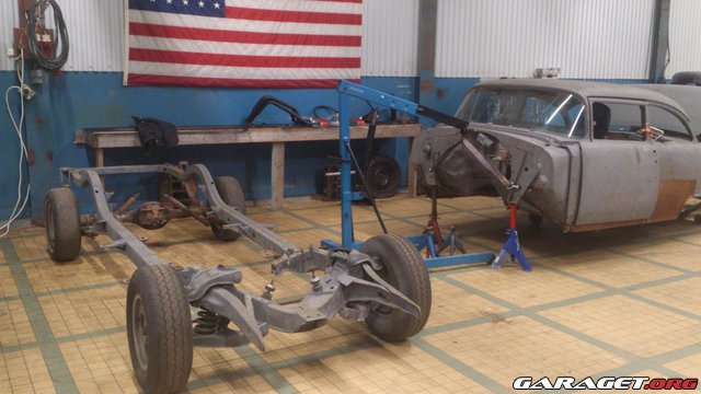

https://www1.garaget.org/gallery/images/114/113714/113714-4a465daee60b91a5ee5d3c42eb7ccd93.jpg
Då var karossen avplockad! Nu ska chassit strippas, och ramen lackas! :-)

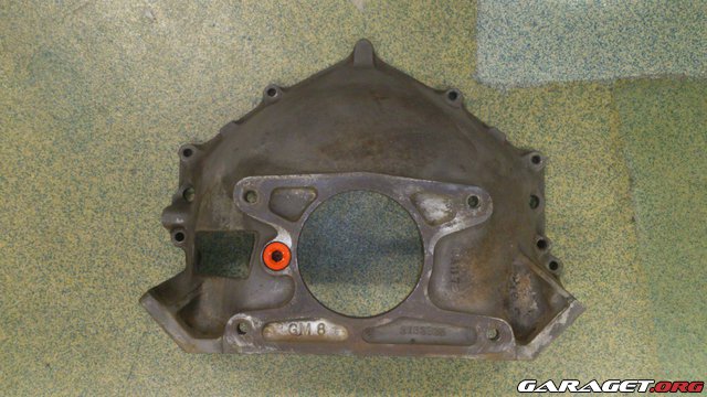

https://www1.garaget.org/gallery/images/114/113714/113714-7015e7e1ffb419e7e58e627b3c56925c.jpg
Lite förberedelser inför lack av motor låda,  och nu är denna sprängkåpan rengjord!
Och denna är redan sönderkapad för lite nya motor ;-)

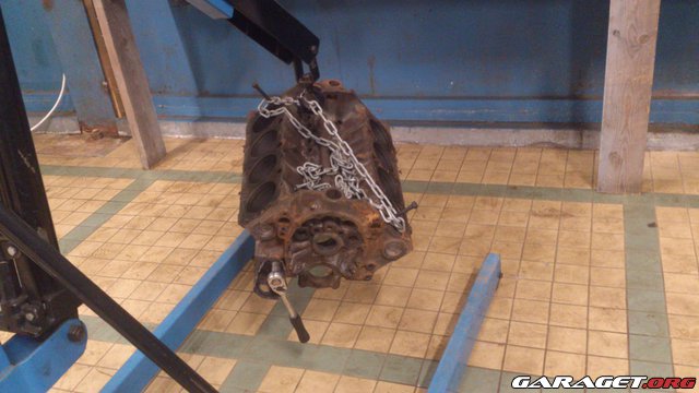

https://www1.garaget.org/gallery/images/114/113714/113714-57d85074343e604c08f61cfd802233c6.jpg
Gamla Corvette maskinen av och ska få ett nytt liv! Vi börjar med borra, och sen en byggtråd till den med ;-)

Länka gärna här om du lägger upp en egen tråd om motorn.

Det ska jag göra, o så får vi se om där blir nån som följer.

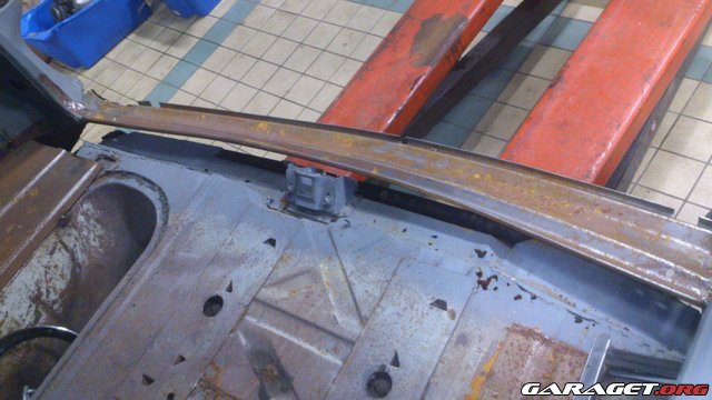

#319

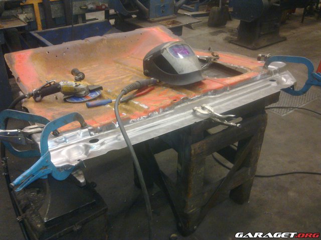

https://www1.garaget.org/gallery/images/114/113714/113714-ca55360a30e89521a951f38e48a74879.jpg
Här saknar jag en remsa plåt..
Sen är det några timmar med svetsen ;-)
6 643 Inlägg
19 december 2014
#320
Tumbleweed skrev:
http://www1.garaget.org/gallery/images/114/113714/113714-ca55360a30e89521a951f38e48a74879.jpg
Bakstycket av golvet finns att köpa. + balken  under.
jag har bytt på min.
https://www1.garaget.org/gallery/images/45/44948/44948-c2643348369494e1a03dfd968d5bc096.jpg
