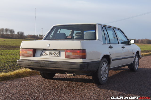

Det var såhär kärran såg ut vid inköp wink
https://www1.garaget.org/gallery/images/161/160057/160057-86b0531e2ad09fd87da9d74cd164cf27.jpg

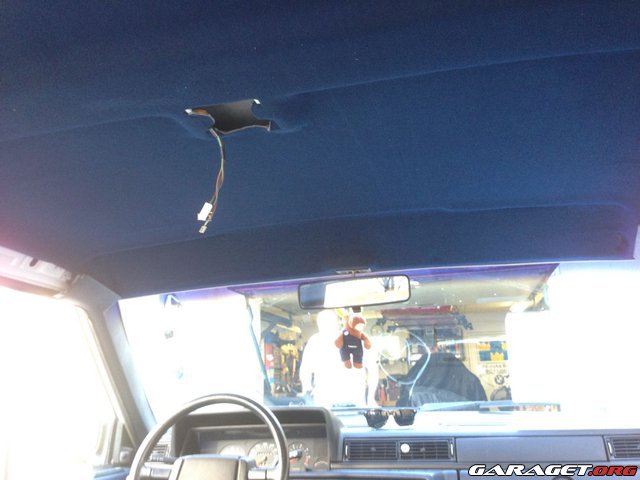

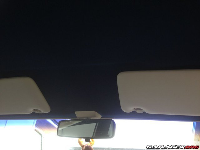

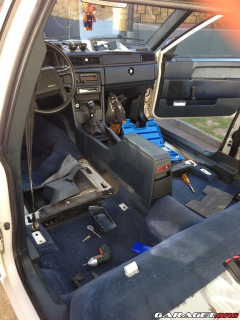

Såhär såg taket ut innan det togs ut och byttes!
https://www1.garaget.org/gallery/images/161/160057/160057-75c9422266e930a1a36777d2cecff40b.jpg
https://www1.garaget.org/gallery/images/161/160057/160057-2de5c32a06f8fb643d2a8cea407ab9dc.jpg
All utredning ute big_smile
https://www1.garaget.org/gallery/images/161/160057/160057-6aaaae244514ffbf4c7d1993a187dd13.jpg
Resultatet big_smile
https://www1.garaget.org/gallery/images/161/160057/160057-28f016a12be832cb4c02f5135b4db6d9.jpg
https://www1.garaget.org/gallery/images/161/160057/160057-3a1bb528ecc5b3ebafde2c653ab3d486.jpg

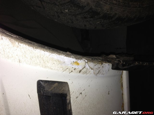

Lite rost som har lagats (mer bilder kommer)
https://www1.garaget.org/gallery/images/161/160057/160057-9fa51bf4f81584ed927b64faefc4a8f4.jpg
https://www1.garaget.org/gallery/images/161/160057/160057-17ec39a9b181f071e960f561abcb14e8.jpg

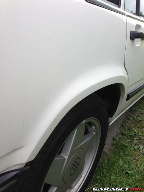

Höger bakskärm i vintras
https://www1.garaget.org/gallery/images/161/160057/160057-93d4886c7d499a760629bf21f28eee30.jpg
https://www1.garaget.org/gallery/images/161/160057/160057-78ddead86e2b8a6d789de1ccac4208fa.jpg
https://www1.garaget.org/gallery/images/161/160057/160057-ca965964787860602b16dda933c24817.jpg

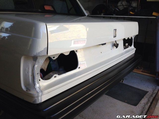

Var ute och tog lite bilder på hur jag löste det med rosten och hur det blev smile
Skitigt mad
https://www1.garaget.org/gallery/images/161/160057/160057-78229d3c3d6d292f1f228554ef4bed01.jpg

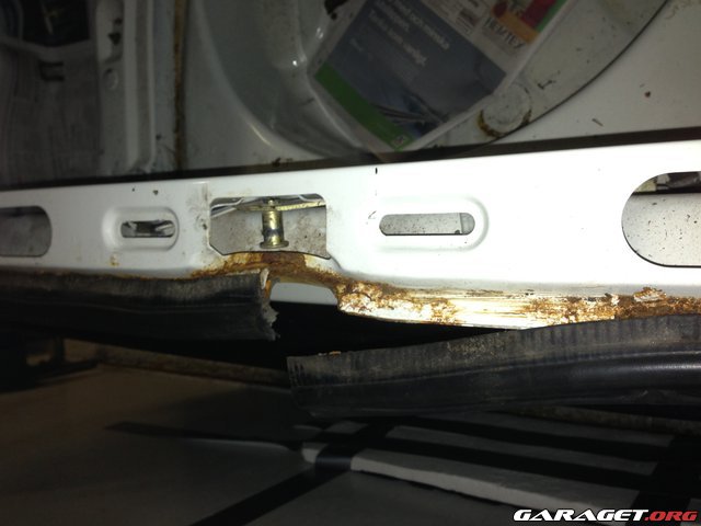

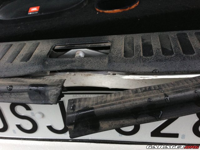

Bakskärmen som det var lite rost på innan. Det fixades genom att skära loss och svettsa dit ny skärmkant big_smile
https://www1.garaget.org/gallery/images/161/160057/160057-0e2c51b96c54351229f9c19368025999.jpg
https://www1.garaget.org/gallery/images/161/160057/160057-5cb07371e7929f2b9b347e4e70b60b4d.jpg

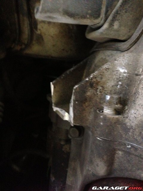

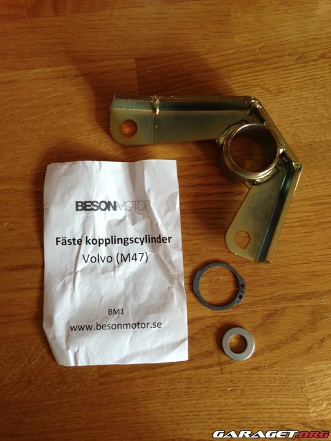

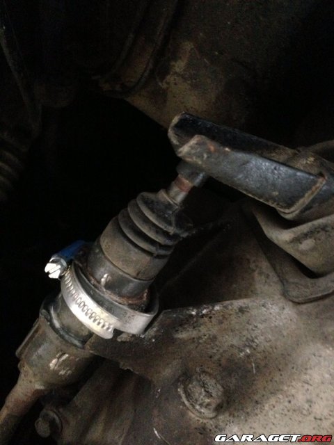

Sen fick jag också hem ett reparationsfäste till kopplingscylindern. Just nu har jag en slangklämma som håller fast kopplingscylindern coolbig_smile
https://www1.garaget.org/gallery/images/161/160057/160057-c10383da67ad6ef48fec6a0678860d2e.jpg

Tjenna en lite update! big_smile
Har nu satt dit kopplingscylinder fästet och här är lite bilder smile
Såhär ser det ut big_smile och har sett ut kanske i 1 och 1/2 månad big_smile

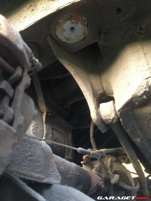

Plockat bort cylindern
https://www1.garaget.org/gallery/images/161/160057/160057-2042deeed85922f9cf5329d3626d9bcc.jpg
Kapa bort det gamla fästet smile

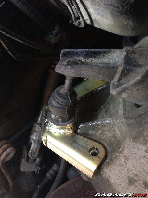

Dit med reparations fästet:P
https://www1.garaget.org/gallery/images/161/160057/160057-9bca20e249ed65a7ba5b7debbbd6e94b.jpg
Sen fick jag ett litet problem smile Det var att gamla fästet tog emot så att inte bulten passa
Det var bara att slipa lite till så fixade det sig big_smile
https://www1.garaget.org/gallery/images/161/160057/160057-3e50d4e42e8deb70953a642e8e4407e1.jpg
Sen så gick bulten i och så var det bara att skruva fast big_smile
https://www1.garaget.org/gallery/images/161/160057/160057-35c7dd3d163cd88ede4d23c2d8a49e92.jpg
KLART!! cool

Joo det blev väldigt bra tycker jag big_smile Tyget kostade 400 spänn + lite spraylim big_smile

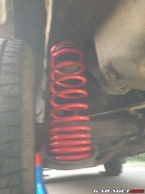

295 Inlägg
28 maj 2013

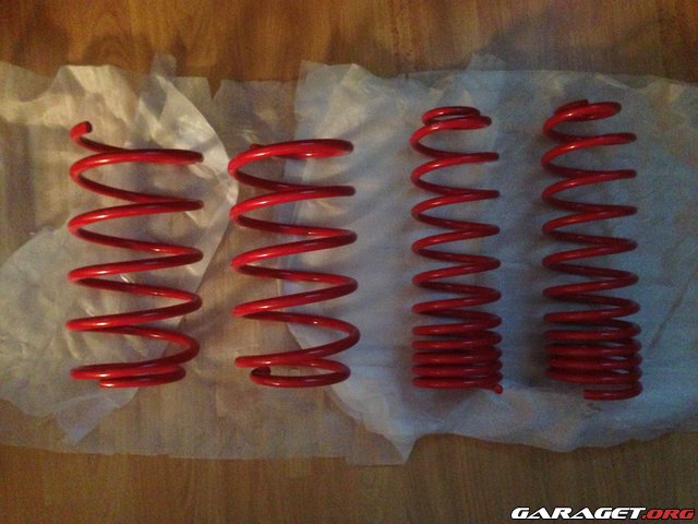

Fick hem lite sänkningsfjädrar (40/40) idag big_smile Kommer göra susen!
https://www1.garaget.org/gallery/images/161/160057/160057-9d2b3fb19af5030e44d4cb9384a0a127.jpg

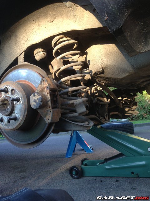

295 Inlägg
29 maj 2013
Tjenna!

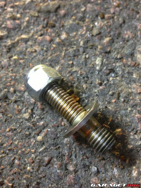

Satte på bakre fjädrarna igår (den 28) och det gick hyfsat förutom att muttern satt fast rostad i skruven i toppen liksom så då hjälpte en granne mig att svarva bort muttern och fixade så att jag kunde sätta dit en ny mutter på skruven big_smile
Blev bra! smile
Dom gamla fjädrarna som var som svampar smile
https://www1.garaget.org/gallery/images/161/160057/160057-99554cddc016bc160c6b7589730b29e7.jpg
Då var den borta!
https://www1.garaget.org/gallery/images/161/160057/160057-9f79bcff4ab458e337d1c6cb3749c496.jpg
Här är nya muttern! och skruven ser ju som ny ut big_smile
https://www1.garaget.org/gallery/images/161/160057/160057-40b40e9447832e3ab3b666510612b0ff.jpg
Jaa och sen typ världens dåligaste bild men aja big_smile Klart!
https://www1.garaget.org/gallery/images/161/160057/160057-5b10d6ef3347d90ba1cbf0d7104972ad.jpg

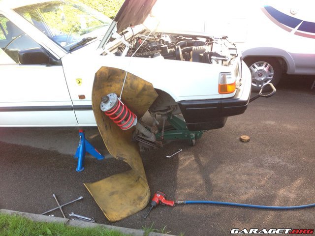

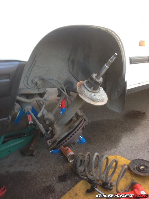

Och idag (den 29) så gav jag mig på att sätta dit fjädrarna fram hmm Och allt gick sisådär i början men sen när jag skulle ta bort bromsoket så sket det sig för att skruven/bulten är helt rund... Testade med insketsnyckel nummer 10 och den var för stor och nummer 8 var för liten sad och så har jag ju ingen nummer 9... Så nu står bilen upp pallad och måste få bort oket på något sätt...
Bara att börja skruva big_smile
https://www1.garaget.org/gallery/images/161/160057/160057-99bca6c23eeea05a33b6a65bbc26a100.jpg
https://www1.garaget.org/gallery/images/161/160057/160057-369df6c1f91138592ee19fe71fd4ce00.jpg
https://www1.garaget.org/gallery/images/161/160057/160057-5c203d5708af5560dfd5e3525dec7e47.jpg
Sen så kommer problemet att muttern till bromsoket är åt helvete... se själv hmm
https://www1.garaget.org/gallery/es/161/160057/160057-e6b61b7616dbf1f96455ca04edb186f0.jpg
https://www1.garaget.org/gallery/image/160057/160057-5972f38ca19e2612ecba68d2543f9525.jpg
Måste fixa det imörn... But HOW?
Senast redigerat av Viktor- (8 februari 2014)

295 Inlägg
29 maj 2013
Henkix skrev:
ser vackert ut wink
De e klart big_smile
Men hur fick du bort hela fjäderbenet? hmm

295 Inlägg
30 maj 2013
Hitta en lösning igår kväll som fungerade så att jag fick bort fjäder och de var att hoppa på bromsskivan och sen typ benda ut hela sketa lol
Checka in mitt lilla projekt! ;D http://www.garaget.org/forum/viewtopic.php?id=312456
▂ ▃ ▅ ▆ ▇ ▉ 100%
1 839 Inlägg
31 maj 2013
lite våld löser allt xD
Men oftast om dem ser ut som din gjorde prova slipa lite för att få bort det mesta av skiten som sitter sen kan man försöka med diverse nycklar om det funkar, gör inte det då kan man vålda lite xD
Har själv löst några sånna problem genom att slipa lite enkelt med sandpapper / fil o sedan bytt ut skruvjävlarna tongue
Finns inget roligare än sönderskruvade skruvar wink
295 Inlägg
31 maj 2013
Jiiimmie skrev:
Nee fy fan hatar rundskruvade skruvar och skruvar som är helt cp hmm Men fixade det sen ändå big_smile alla fjädrar är bytta nu så ligger den som ett lok på vägen tongue

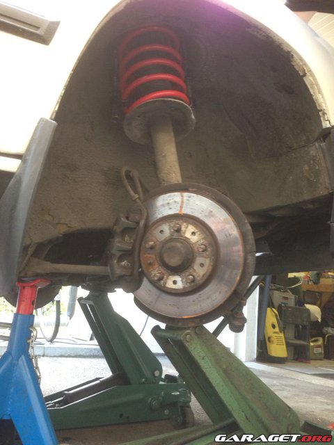

295 Inlägg
1 juni 2013
EN STOR UPPDATERING!
Har nu fått ur och bytt båda fjädrarna + att det blev ett par nya stötdämpare också, är ju lika bara när man är o gräver på samma ställe om man säger så big_smile
Höger sida nästan klar.
https://www1.garaget.org/gallery/images/161/160057/160057-49d82ca951c89bc655aee37736b7b841.jpg
Jaha då var fjädern borta på vänster sida då big_smile
https://www1.garaget.org/gallery/images/161/160057/160057-10d52a70523903ae9fbc5b5d39ca1bb6.jpg
Lagrat på vänster sida var väldigt dåligt så jag rengjorde lagret och smörjde på nytt fett tongue
https://www1.garaget.org/gallery/images/161/160057/160057-5f4ddfcfb1ad8e3e2c1f07bffdb72873.jpg
https://www1.garaget.org/gallery/images/161/160057/160057-78e5f15d36fa3ecc03b8f495a310662c.jpg
Då var stötdämparen borta o sen i men den nye ;D
https://www1.garaget.org/gallery/images/161/160057/160057-19066e2a75c8071454a320d9bb9d6f0a.jpg
Detta va det som gjordes igår (den 31)
IDAG (den 1)
Tog tyvärr ingen bild på när fjädern var dit men det blev bra big_smile Märkte sen att jag hade glömt att sätta dit den brickan ovanför fjädern så då var det bara att demontera och sätta dit brickan igen hmm
