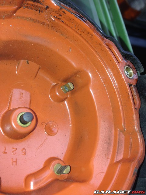

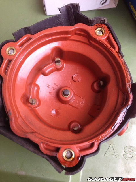

Bytte idag mitt fördelarlock och det gick förvånansvärt smidigt big_smile
Här är lite bilder på vad som var dåligt.
https://www1.garaget.org/gallery/images/161/160057/160057-244279a7093ec59925df0bb2c591af51.jpg
Om man kollar noga så ser man att det är ärgat/blivit gnistor så att det inte tänder så bra.
https://www1.garaget.org/gallery/images/161/160057/160057-058928c3d4b8e1f09c46880348416f3b.jpg
Rotorn var lika dan!
https://www1.garaget.org/gallery/images/161/160057/160057-f314d43eba4ee2f0be0deca0021a78d8.jpg
Så nu sitter det en ny rotor och ett fördelarlock smile
