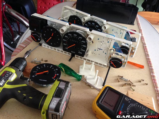

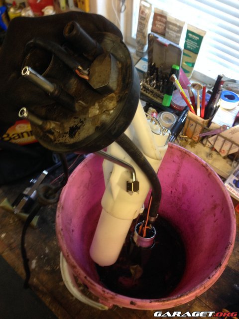

Tack för alla tips!! smile
Jag har idag tagit bort min generator och testat med en annan med det hjälpte inte att bilen hacka så det blev att sätta tillbaka den gamle sad

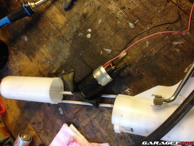

Jag har ju som sagt en bränslepump ifrån skroten, och den satte jag dit idag big_smile sen fick jag även med mig en flottör till armaturen i tanken, så den bytte jag också! big_smile
https://www1.garaget.org/gallery/images/161/160057/160057-f41085137a8dc3607812eb2e377e31b5.jpg
Pumpen bytes och flottören!

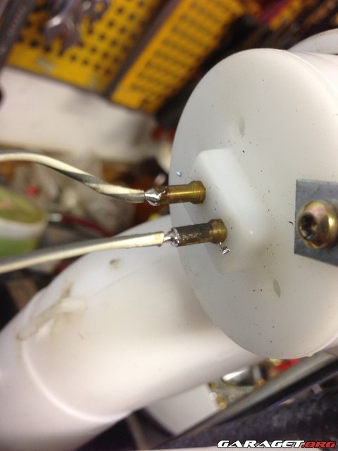

https://www1.garaget.org/gallery/images/161/160057/160057-6ce43f0e3efedb44da0d77580f1381df.jpg
Lödde fast kablarna på den "nya" flottören smile
https://www1.garaget.org/gallery/images/161/160057/160057-83f545371df562afc5ffc725ab924b9f.jpg
https://www1.garaget.org/gallery/images/161/160057/160057-50384107902c51278afd58550f4d8ea6.jpg

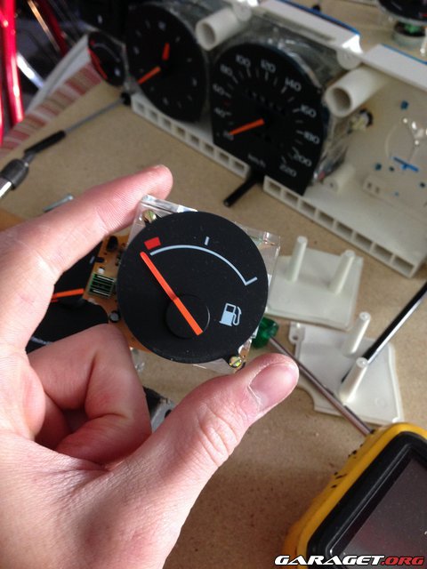

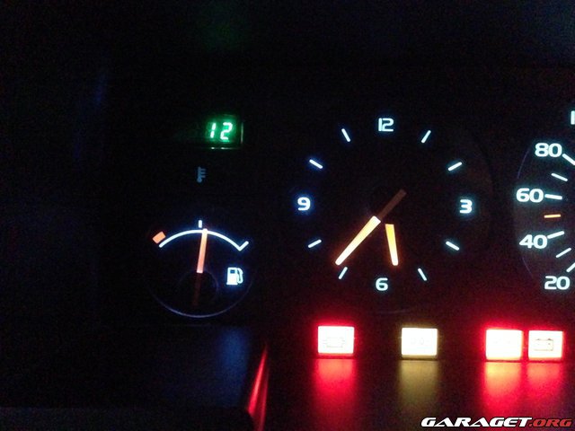

Sen så var det bara dit med sketa sen så fungerade bensinmätaren!!!! cooltonguebig_smile

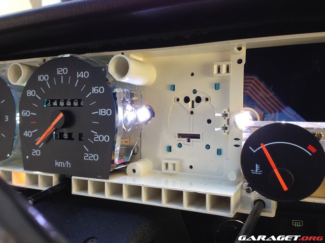

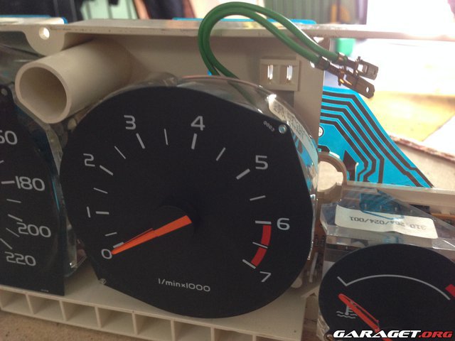

Jag köpte även ett mätarhus på skroten med så jag bytte ut bränslemätaren för om det var fel på min gamle, bytte även ut varvräknaren för att min har lagt av.......
https://www1.garaget.org/gallery/images/161/160057/160057-eef3a0ec483c3f2543e8922bdbb42a83.jpg
https://www1.garaget.org/gallery/images/161/160057/160057-d3b13475406d1787b42f1a789f868e89.jpg
https://www1.garaget.org/gallery/images/161/160057/160057-c0a87738a7c847f227a77d70d0f580d7.jpg
LED lampor big_smile
https://www1.garaget.org/gallery/images/161/160057/160057-da175389be10e845f2179959c0025cb8.jpg
Men när jag hade bytt ut varvräknaren så fungerade den ändå inte sad
Någon som vet vart varvgivaren sitter?? hmm

Bör ta signal från tändspolen tror ja. smile

#211
sitter en rödvit kabel på tändspolen som kommer från tändmodulen tongue
varvräknaren sitter ihop kopplad med denna kabeln wink
