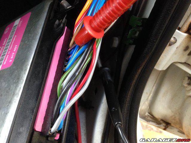

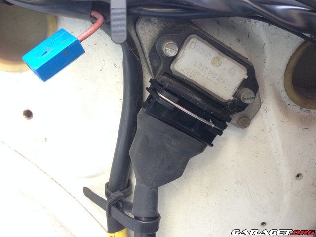

Har idag letat efter felet på bilen.

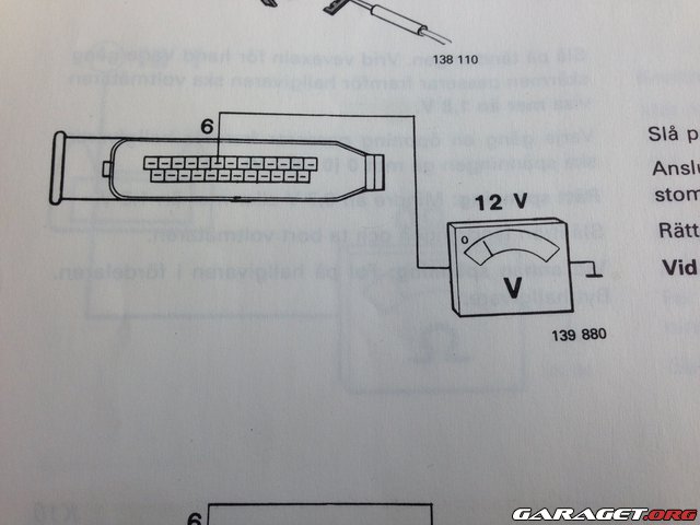

Skulle se om tändmodulen/slutsteget (så som det står i boken) fungerade och då följde jag anvisningarna i verkstads handboken.
https://www1.garaget.org/gallery/images/161/160057/160057-af3a089a383a6934ad9d55edd94db956.jpg
https://www1.garaget.org/gallery/images/161/160057/160057-22478b84fdefc04ab0a6914a893edc13.jpg
https://www1.garaget.org/gallery/images/161/160057/160057-048a777d4a21a08d8889528b97e0499f.jpg

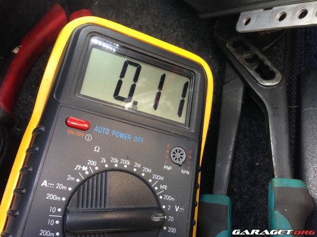

Som sagt det skulle vara 12v på plats 6 men jag hade bara 0.11v som inte är någon spänning alls hmm

Så jag stack iväg till biltema och köpte en ny, kopplade in den och testade starta bilen och mäta men bilen startade inte och det var ingen spänning på plats 6.

de där dom mätte i boken är styrenheten för tändningen. du mätte på styrenheten till bränslet wink
Fasen vad kass jag känner mig nu! xD

du har ju gjort allt rätt, bara att du mätte på fel box big_smile

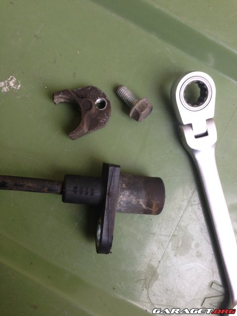

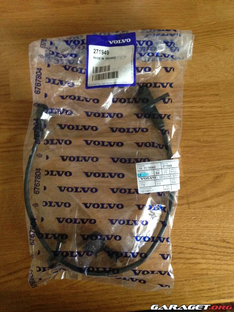

Igår så var jag som sagt o pratade med en kille på rejmes och han trodde med all säkerhet att det var impulsgivaren/vevaxelgivaren...
Så jag köpte en ny impulsgivare
https://www1.garaget.org/gallery/images/161/160057/160057-d1f0c44eeeddc69da86917a66fca2ac2.jpg

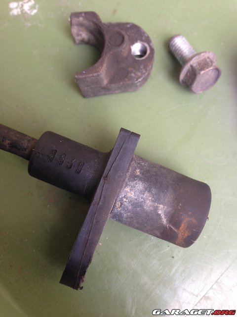

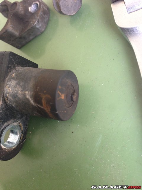

Men sen när jag skulle ta bort den gamla impulsgivaren så märkte jag att den gamle impulsgivaren inte ens satt fast!! Fästet hade då gott av mad
https://www1.garaget.org/gallery/images/161/160057/160057-86e74ae705aa8e54d4e8ccac43bcc8e7.jpg
https://www1.garaget.org/gallery/images/161/160057/160057-33d97a661b30ada0d5773ca37294c2e3.jpg
Så jag ringde till rejmes och beställde ett nytt fäste som kommer på torsdag eller fredag big_smile
Här är den gamle givaren
https://www1.garaget.org/gallery/images/161/160057/160057-aed5c9a374c10b5062c79b70088cd971.jpg
Sen för att byta fästet så måste man flytta/skjuta ut växellådan lite för att kunna få bort fästet (om jag har fattat det rätt) så det kommer jag nog troligtvis att göra på torsdag eller fredag smile

#232
kan ju vara därför den gått dålig när du kört på ojämnheter wink
vevaxelgivaren har suttit löst o börjat hoppa/vibrera o gett fel signaler tongue

Kändes skönt att man fick en bekräftelse om vad som har krånglat så nu ska det bli sjukt intressant och se om bil f*n startar big_smile

Ja den där jävla hållaren kan ställa till mycket skit för en. Och vevaxellägesgivaren såg också ut att ha gjort sitt.
När min 740 skickade sin vevaxellägesgivare stod jag och filmade när min vän burnade med henne, det rök som fan om däcken och sedan bara buäh, så tvärdog hon och startade inte. Hon tände men hoppade inte igång, och då var det den som var åt helvete tongue

Men som sagt, du måste skjuta bak lådan lite för att kunna ta loss fästet smile  Sen så ska du se att bilen går!

måste man verkligen det? har för mej det räcker att lyfta fästet rakt upp? tongue

Nae växellådan sitter för skruvarna så dom går inte att få ut sad

Stämmer om man bara ska ha av givaren. Fästet som givaren sitter i är i sin tur skruvat med 2st skruvar in i växellådan. För att kunna lossa dessa måste lådan bakåt smile
