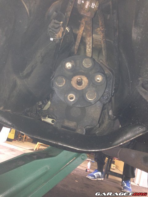

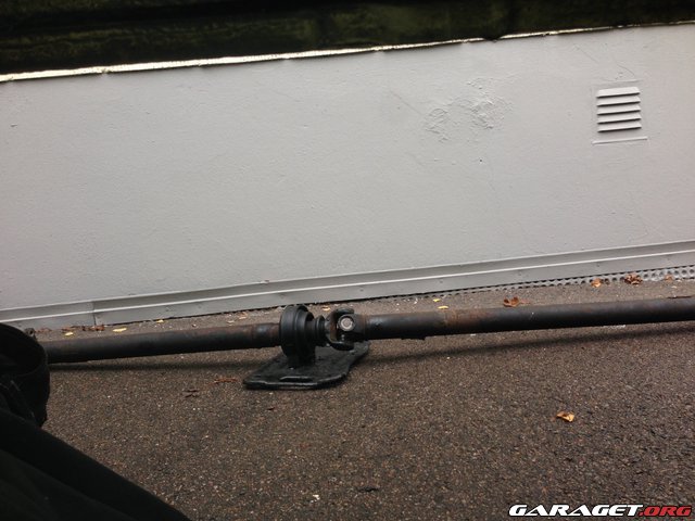

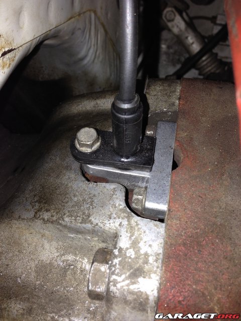

#249

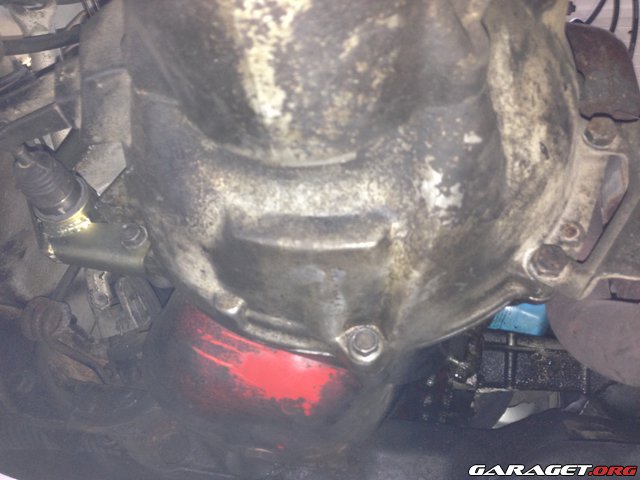

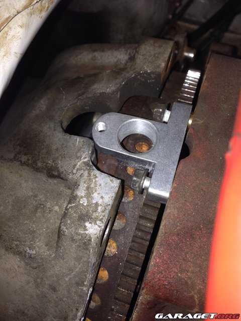

Då har jag bytt fästet till hallgivarn,vevaxelgivaren,impulsgivaren...
Tycker det var lite jobbigt och knepigt att lossa växelådan eftersom det var första gången.
Tog bort kardanen
https://www1.garaget.org/gallery/images/161/160057/160057-ccc88d663c31a59f5147c65bcaca0b33.jpg
https://www1.garaget.org/gallery/images/161/160057/160057-c11f1be01900dcd123aea27c35311264.jpg
Sen så lossade jag på alla bultar runt om lådan och skruvade dom inte ändan ut (så att dom satt kvar liksom) trodde det skulle hjälpa men skruvarna i fästet var så långa så att man var tvungen att lossa hela lådan sad
Men sen när jag fick bort lådan så var det såklart att bara byta fästet.
https://www1.garaget.org/gallery/images/161/160057/160057-22e964bb577b3efd45a5d002f3892440.jpg
Sen trycka tillbaka lådan och i med alla bultar
https://www1.garaget.org/gallery/images/161/160057/160057-ffba9af5d1df257e3d8e8eaca6842057.jpg
O så var givaren på plats
https://www1.garaget.org/gallery/images/161/160057/160057-780f259fe66cf51dae88ab66ebd5369a.jpg

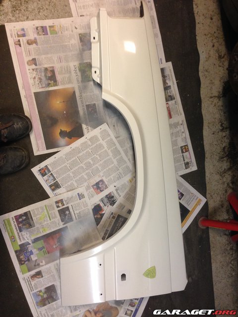

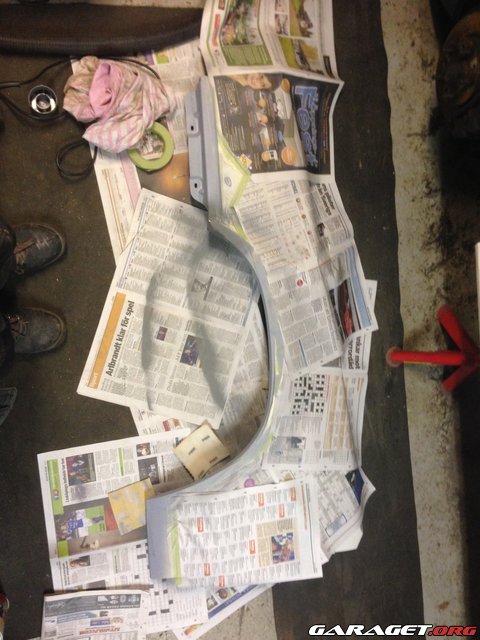

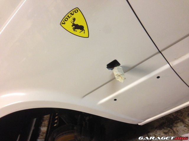

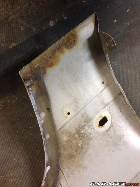

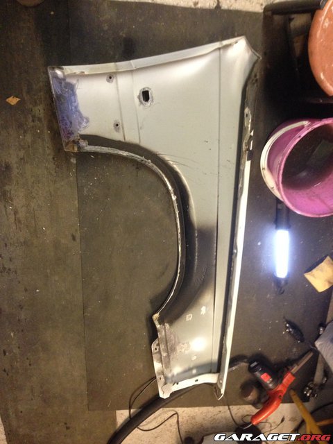

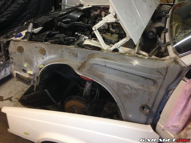

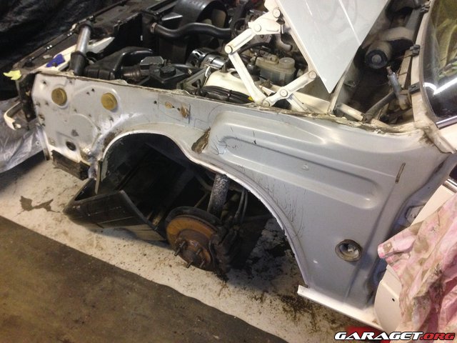

Nu var det ett tag man gjorde något på bilen men i helgen så gav jag mig på att laga lite smårost på bilen som jag har sätt. Jag hade inte tänkt och skiva något om min lilla rost lagning men eftersom det blev mer än vad jag hade tänkt mig så övervägde det till att skriva i projektet ändå! Jag tog bort vänster framhjul och sen tog sedan bort innerskärmen, sedan så tog jag lampan och lös in bakom skärmen och fick se en massa rost så då var det bara att ta bort skärmen och se hur illa det var smile
Det var inte så illa som det såg ut som men ändå så att det behövdes fixas big_smile
Här har jag slipat lite (främre delen av framskärmen) Slipades mer sen
https://www1.garaget.org/gallery/images/161/160057/160057-e949c2ec01ea27ebc3c26f7c4384dd61.jpg
Bakre delen av skärmen
https://www1.garaget.org/gallery/images/161/160057/160057-cfebe2f08d002e383b37b14d8b868dc5.jpg

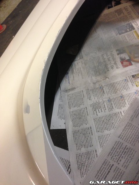

Slipat klart, så att det näst intill är borta. Har försökt att få bort allt där jag kommer åt osv.
https://www1.garaget.org/gallery/images/161/160057/160057-ca461c00775dd957b23431fb145fe30f.jpg

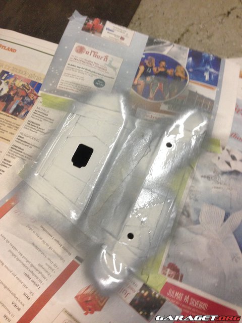

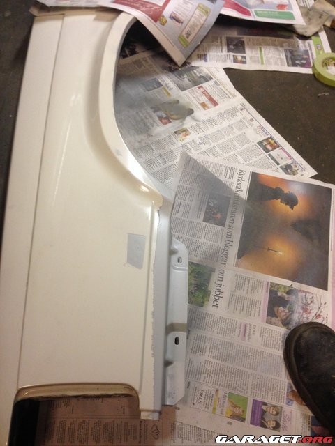

Märkte också att jag glömde ta en bild när jag sprayade på med rost färg men det blev bra och täckte alla ställen där jag slipade big_smile
Jag slipade även kanten på skärmen sen så rost färg sen grundfärg.
https://www1.garaget.org/gallery/images/161/160057/160057-69b6774b14bb2890f5e1330ccc1d2395.jpg
https://www1.garaget.org/gallery/images/161/160057/160057-b4618d82342bb7f615bdd0f5431ab4e6.jpg
https://www1.garaget.org/gallery/images/161/160057/160057-5e90499fd8bf2653c513989da547f22f.jpg

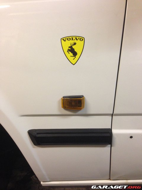

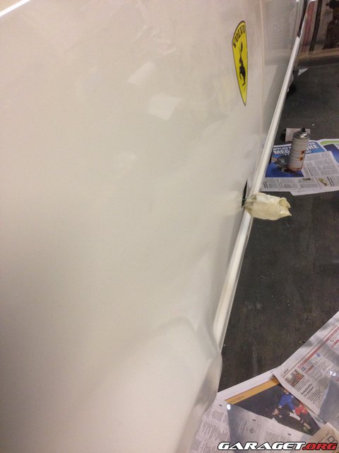

Sen så slipade jag runt blinkersen och hålen för den lilla listen.
https://www1.garaget.org/gallery/images/161/160057/160057-80c17c9d7de062e575e7d4d01930f908.jpg
Sedan på med två lager vit färg! smile
https://www1.garaget.org/gallery/images/161/160057/160057-b60185d61bfea96a5a5451dcc71373a7.jpg

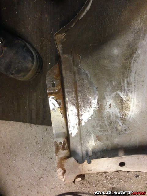

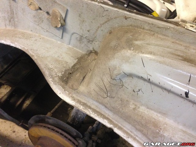

Jag tvättade även insidan av skärmen på bilen!
Före:
https://www1.garaget.org/gallery/images/161/160057/160057-97dbcd84bb066999596ef0e070b6b26d.jpg
https://www1.garaget.org/gallery/images/161/160057/160057-c7f3c1a8a7ddead408335f878522fd4f.jpg
Efter:
https://www1.garaget.org/gallery/images/161/160057/160057-ef741856abc9e4588e7332e460db5afa.jpg
Skärmen på plats igen! Nu när jag är klar med andra sidan på bilen också så ska jag även dra en snabb polering för att få bort spraydamm som blir när man tatt lackerar lol
https://www1.garaget.org/gallery/images/161/160057/160057-eee20717616c77d3b6f704762ee1991d.jpg
https://www1.garaget.org/gallery/images/161/160057/160057-d6fb3bf98f14c64a860bca8e5523aae8.jpg
https://www1.garaget.org/gallery/images/161/160057/160057-f4c2d347f1f2db5c8f8896066731640e.jpg
