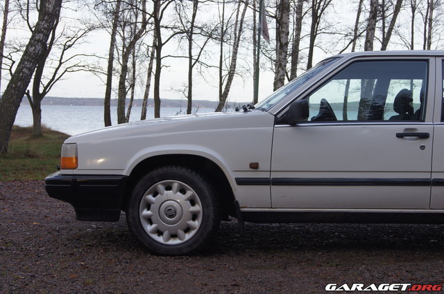

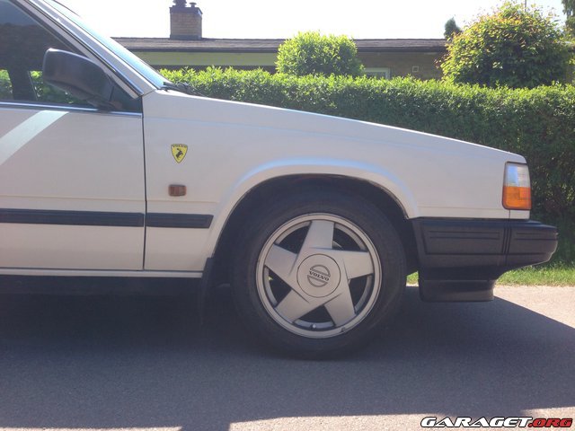

Jahopp då var det ett tag sedan man gjorde ett inlägg men har inte gjort något på bilen för att jag har inte haft tid. Men här är två bilder på hur sänkningen blev före och efter, hoppas det syns något big_smile
Före: sitter original fjädrar på som har suttit där sedan fabrik...
https://www1.garaget.org/gallery/images/161/160057/160057-4e2d3740db212e4d8e00139f6254f3fc.jpg
Efter: Nya fjädrar som jag köpte ifrån KLRacing.se Stod att dom skulle sänka 4cm (då ifrån original)
https://www1.garaget.org/gallery/images/161/160057/160057-13a2cc635edcf716f1d3df0aa1ad96f7.jpg
Blev som en helt ny bil, dom gamla var helt slut tongue
http://www1.garaget.org/gallery/images/161/160057/160057-4e2d3740db212e4d8e00139f6254f3fc.jpg
http://www1.garaget.org/gallery/images/161/160057/160057-13a2cc635edcf716f1d3df0aa1ad96f7.jpg
tycker däcket ser mer centrerat ut än på före bilden tongue
295 Inlägg
9 juni 2013
Jiiimmie skrev:
Första bilden så står hjulen lite snett så det är nog det som gör att hjulet ser mer centrerat ut big_smile

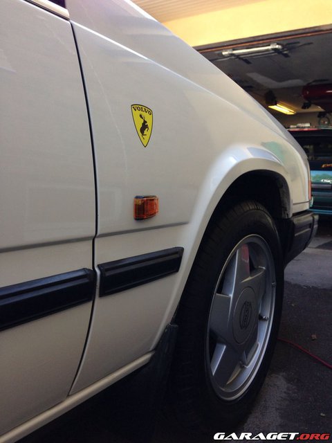

26 juni 2013
Jiiimmie skrev:
blank o fin bilen var du tongue
Joorå ny tvättad och putsad där big_smile

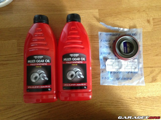

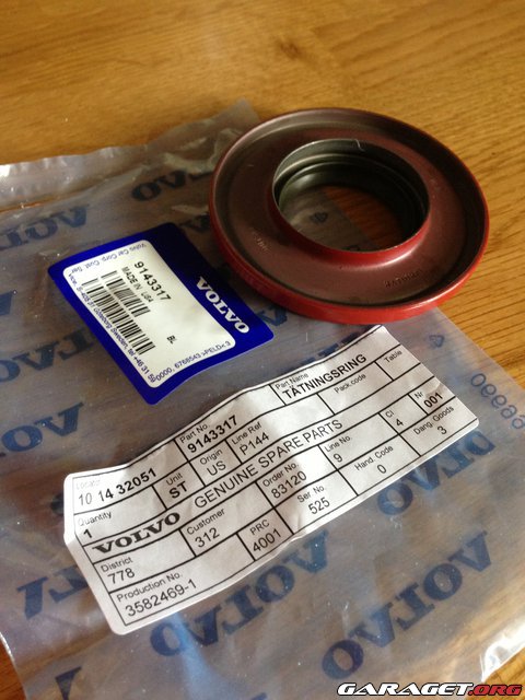

Eftersom bilen läcker olja ur differentialen så har jag nu köpt en ny tätningsring till bakaxeln som jag hade tänkt och byta snarast smile Sen blev det också två lite olja till bakaxeln smile
Dagens inhandling big_smile
https://www1.garaget.org/gallery/images/161/160057/160057-6d700f9713dd5cce4341a1049d4b84b9.jpg
Tätningsringen
https://www1.garaget.org/gallery/images/161/160057/160057-c61c369ad0c3789e8664b32da853256d.jpg

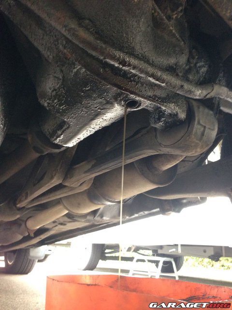

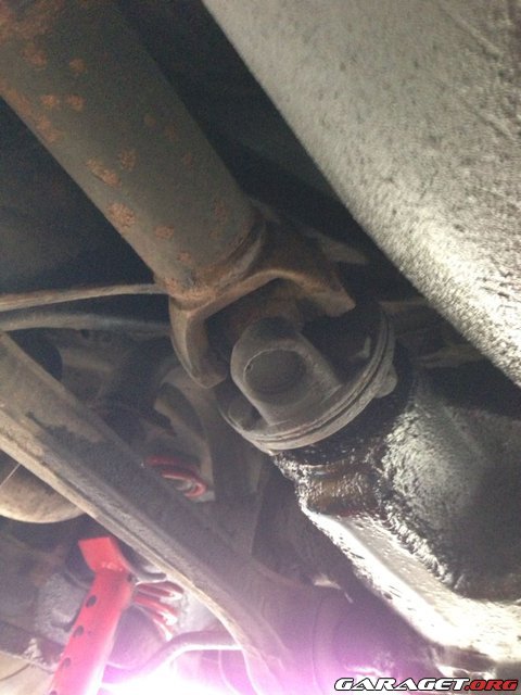

Jahopp idag har jag gett mig på att byta tätningsringen
Tappa ur oljan
https://www1.garaget.org/gallery/images/161/160057/160057-c957f3cd964baedd593e51f13a714911.jpg

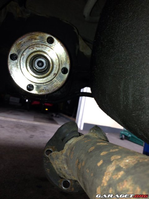

Ta bort kardanaxeln
https://www1.garaget.org/gallery/images/161/160057/160057-db7c3c5d0ca0b2c9c4aec91b9c05af3a.jpg

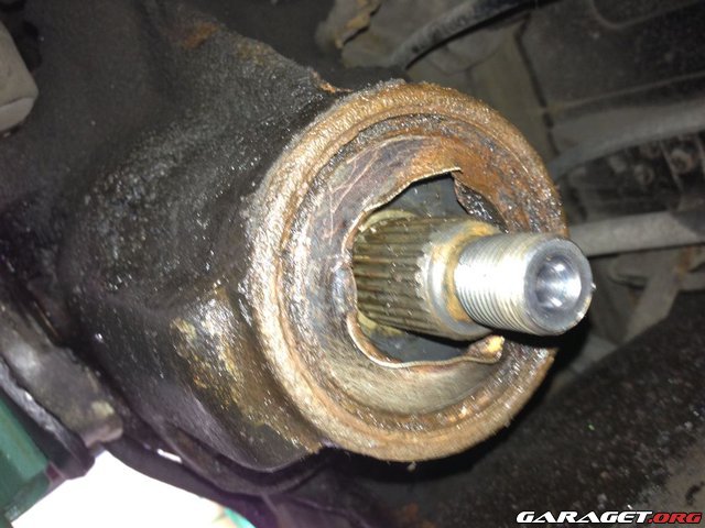

Borta, fyra skruv smile Men bulten i mitten sitter hårt som f*n! Tog typ 45min att få loss den, testade alla möjliga metoder men tillslut så testade jag att ladda kompressorn fullt till nästan 8 bar sen ta muttersmacken (eller vad det heter...) och bara kötta loss muttern. Det tog sin lille tid för muttersmacken att få bort muttern!! big_smile Men till slut så smile
https://www1.garaget.org/gallery/images/161/160057/160057-198bc23e063abe2ec6a0b312d2f195cc.jpg
BORTA!!! tongue
https://www1.garaget.org/gallery/images/161/160057/160057-1ebac9d78e14aed698d1f4c2ba852070.jpg
https://www1.garaget.org/gallery/images/161/160057/160057-17b5b7d420dc5475c43697ade3c88083.jpg
Sen så ska man ju ta en skruvmejsel för att få bort tätningsringen står det i handboken men då blir den såhär...
Så nu väntar jag på pappa så han kan hjälpa mig smile Se om han har något bra knep big_smile
https://www1.garaget.org/gallery/images/161/160057/160057-3dc15ae34f19b4c43cd7ae04ad619483.jpg
