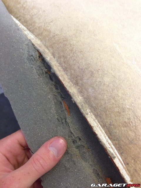

Limmet har släppt ifrån innertaket så jag fick ett ryck i söndags att riva ner allt igen och göra om det! sad För det är jobbigt när man får tyget i huvudet och inte kan sitta rakt i baksätet smile
Jag återanvände tyget igen för att det var helt och såg bra ut smile
Använde mig av Biltemas spraylim... Hade på rätt mycket tyckte jag men ändå så lossnade det efter typ några dagar. Sen efter drygt en månad så hängde det så som på bilden sad

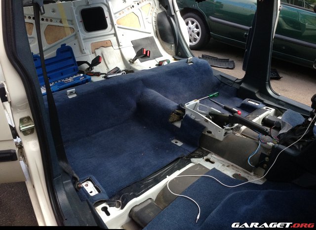

Stolarna borta
https://www1.garaget.org/gallery/images/161/160057/160057-7ba5e1f515d6ef4c2bae5afe66f88af7.jpg
Baksätet borta big_smile
https://www1.garaget.org/gallery/images/161/160057/160057-82375b7a201d7ca340b6784f35b70fcb.jpg

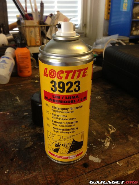

Sökte lite på google på spraylim och hittade detta smile Köpte det på mekonomen för 310 spänn!! Prutat o klart!! big_smile NOT... Vill ju i alla fall inte gör om det hoppas jag, limmet var mer klibbigt och mer som spindelnät än vad Biltemas spraylim var. Biltemas spraylim var som vatten i skillnad mot Loctite limmet!!
https://www1.garaget.org/gallery/images/161/160057/160057-40d7141bcdcaf8b3667be631ec13c176.jpg

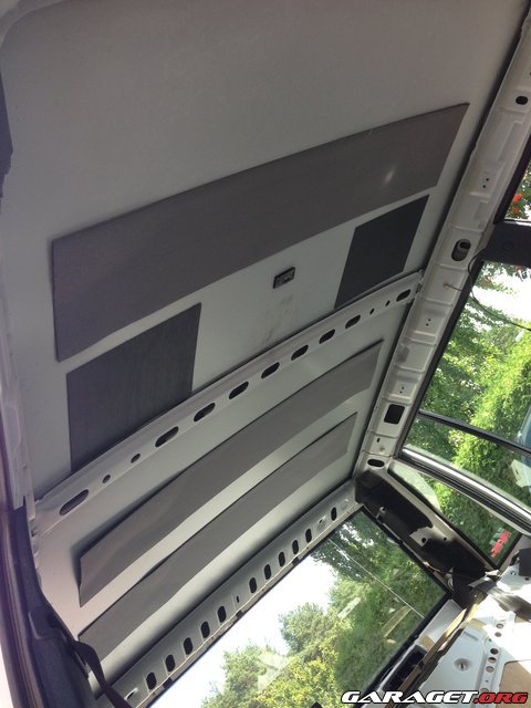

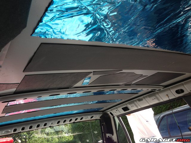

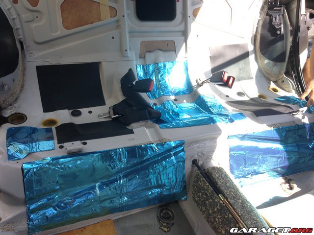

Sen köpte jag också två paket med Biltemas dämpplatta för 299kr st. Mycket effektiva, enkla och smidiga att jobba med!!

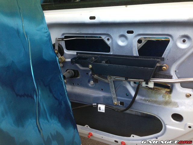

Fyllde på i taket med dämpplattorna
https://www1.garaget.org/gallery/images/161/160057/160057-ee109e866ca14b1eadd9f151599a2de5.jpg
Sen under baksätet
https://www1.garaget.org/gallery/images/161/160057/160057-b074fd41ab5f79ad9c0782e03c5b687a.jpg
Sen satte jag i alla 4 dörrar big_smile
https://www1.garaget.org/gallery/images/161/160057/160057-cd557cd89a00655d60692f63d368ce56.jpg

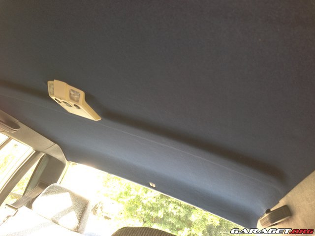

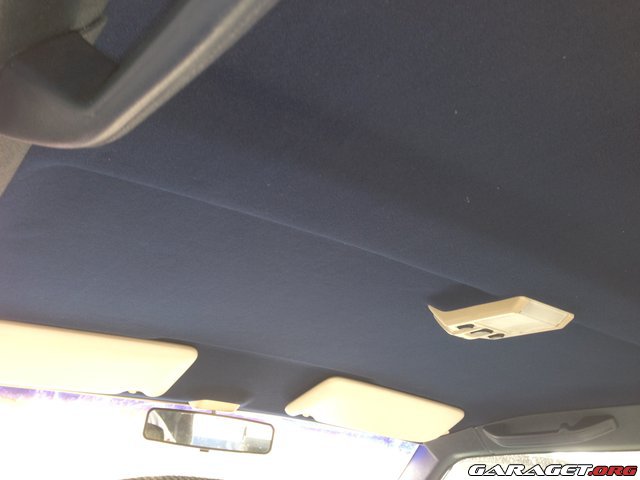

Så här ser det ut nu, sitter uppe och ser bra ut!
Lite svårt att få en bra bild så att man ser konturerna i det mörka blåa tyget.
https://www1.garaget.org/gallery/images/161/160057/160057-6b3e2f65a20d7d2b5075cf555f1b870b.jpg
https://www1.garaget.org/gallery/images/161/160057/160057-5e1f92cde440cc7062d00394e8c21904.jpg

Det där limmet är bra saker du big_smile hoppas det håller den här gången smile

Skrapade du inte bort det gula skitet från taket innan du sprayade det med biltemas lim?
Nåt fel har du gjort, satte upp mitt tak med biltemas spraylim & högtalarmatta och det sitter där fortfarande efter nästan 2 år...

Joo jag gnuggade bort allt gult med händerna. Jag köpte också riktigt innertak tyg som har skumgummi på sig och är lite tjockare och än vanligt högtalartyg skulle jag tro, jag tror i så fall att mitt tyg sög upp biltemas spraylim som var ganska vattnigt så att det inte fäste riktigt.
