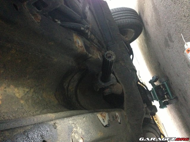

Dagen efter jag hade varit på skroten så fick jag för mig att jag skulle byta Hardy skivan! cool
Det har varit lite obalans i bilens kardan så jag tänkte att jag skulle byta hardysivan och se om det blev bättre big_smile
Denna ska bort! smile
https://www1.garaget.org/gallery/images/161/160057/160057-5121da92deb943881daf841580de695f.jpg

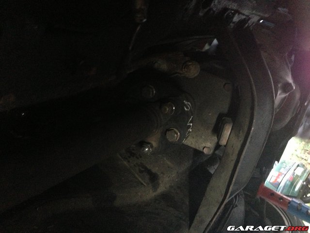

Tog inte så mycket bilder men här har jag tagit bort den gamla hardyskivan och ett problem jag hade var att få loss hardyskivan för att den satt fast mellan växellådan och kardanstången mad så att jag lossade hela kardanen så att den gick att skjuta bakåt mer än vad det gick när den satt fast. sen var det inga problem tongue
https://www1.garaget.org/gallery/images/161/160057/160057-77c2da87560ec28516af71ec3d4ccc6d.jpg
Sen råkade jag dra isär kardanen med den andra utan att märka upp sad
https://www1.garaget.org/gallery/images/161/160057/160057-94d64302ea9345df35291f6cfded86af.jpg
Och så satt den fast igen med 6 bultar!
https://www1.garaget.org/gallery/images/161/160057/160057-2fbfc5c17e8b9e1aca6440284940aa4f.jpg
Men sen så ändå när jag testkörde bilen så var det ännu mera obalans än vad den var innan!!!!! yikesmad
Då tänkte jag att det kanske kan vara den där gummibussningen som sitter i mitten av kardanen... vi får se! wink

haha, släppte du på bakaxeln för att få bort kardan ? : D
Satte du hardyskivan rätt ?

Haha oj haha skriver alltid bakaxel haha jag menade bultarna som sitter fast i bakaxeln wink Joo jag satten den rätt

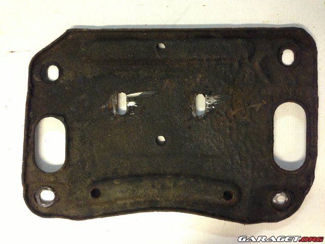

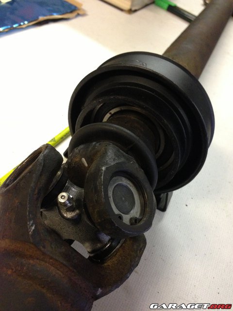

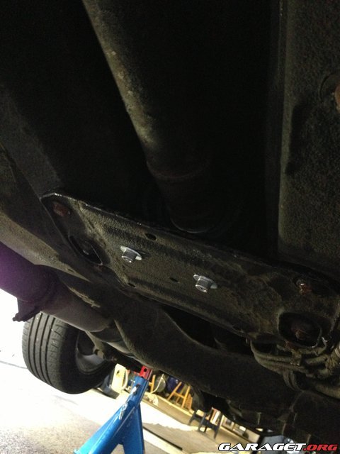

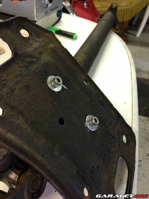

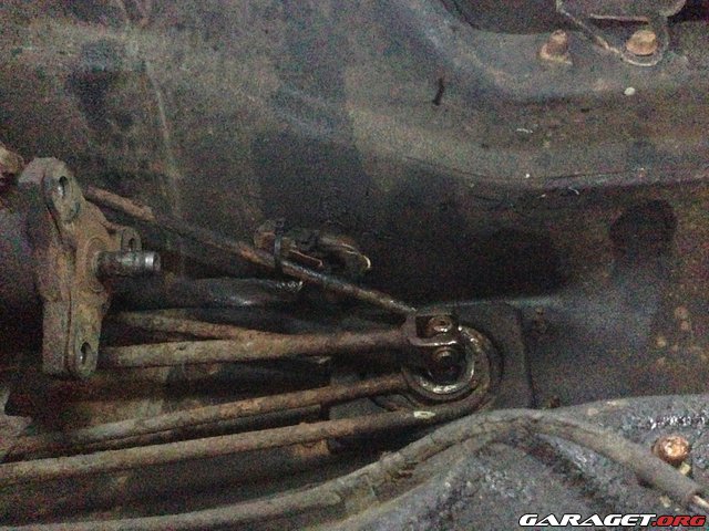

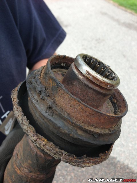

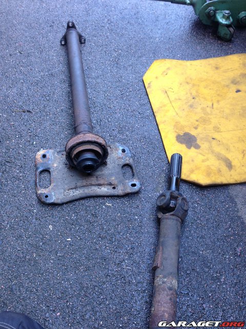

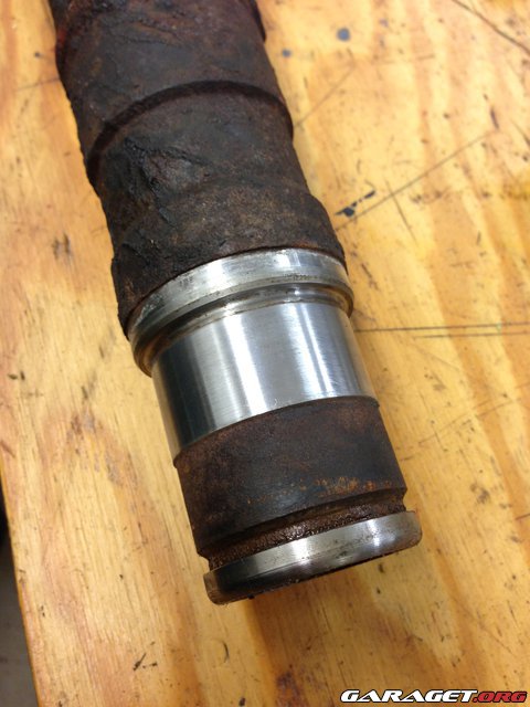

Igår så rev jag ner kardanen helt och hållet för att se vad som var fel...
Borttaget!
https://www1.garaget.org/gallery/images/161/160057/160057-90df1b11dc0599f88380a3da7c23ef32.jpg

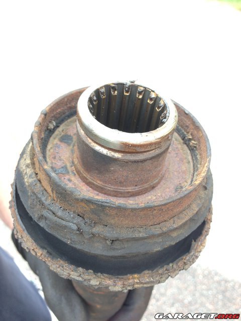

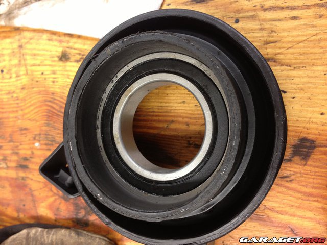

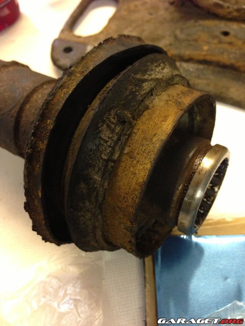

Sen så BRÖT vi ur mittengummit ur sin ring där det ska sitta fast! Men det satt knappt fast, det var helt slappt.
https://www1.garaget.org/gallery/images/161/160057/160057-1d46e9a1e935d13cc5497ce896bfae9e.jpg
https://www1.garaget.org/gallery/images/161/160057/160057-60bf1bcad3e5cceda985cf5440dd5da9.jpg
https://www1.garaget.org/gallery/images/161/160057/160057-402c60ed0b9c9125f60331daf4867bfb.jpg

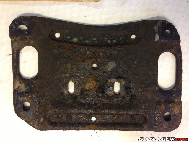

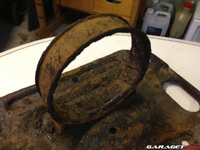

Fästet som gummit satt i big_smile Och plattan som håller upp mitten av kardanen
https://www1.garaget.org/gallery/images/161/160057/160057-8b44b1274eef8a8d44b239632b359a77.jpg
Sedan tog vi och kapade av det gamla gummit rakt av! Så under det så var det rent och fint! smile
https://www1.garaget.org/gallery/images/161/160057/160057-80c498f605c9a482478a28724a7e8e9e.jpg
Sen tog vi och kapade bort den gamla ringen som gummit hade suttit i. Plattan som håller upp kardanen i mitten
https://www1.garaget.org/gallery/images/161/160057/160057-d6170b29692247764fea28548f427e8a.jpg

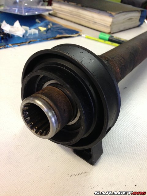

Ett styck lagerhållare och ett lager big_smile
https://www1.garaget.org/gallery/images/161/160057/160057-94988002eff58086618ba702619152ca.jpg
Då var det att banka in lagret försiktigt med en typ lika stor cylinder så att kraften blir jämt fördelad över lagret när man bankar in det i gummit/lagerhållare smile
https://www1.garaget.org/gallery/images/161/160057/160057-5a69f75ed43c3580ae08d6d787557069.jpg
Sen banka med samma metod på kardanen!
https://www1.garaget.org/gallery/images/161/160057/160057-f86b9eb513f45b595a9c49c1ba959f63.jpg

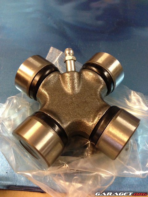

Då var det detta med knutkorsen då big_smile
Knutkors ifrån biltema! Passade bra! big_smile
https://www1.garaget.org/gallery/images/161/160057/160057-bd218a59c3d37e8535cd2728f0d17800.jpg

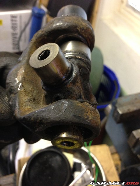

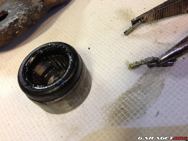

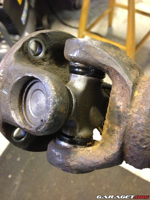

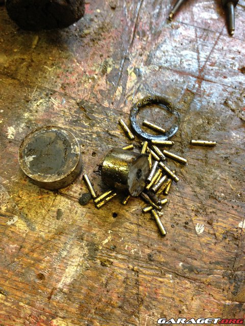

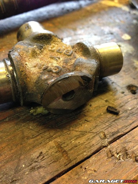

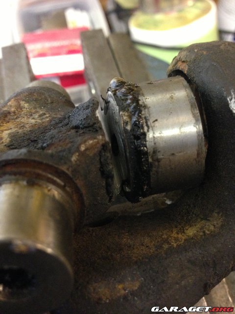

Sen så gjorde jag på det sättet jag lärde mig, att bända ur knutkorset och det var tome fasen precis!! lol
https://www1.garaget.org/gallery/images/161/160057/160057-d8b23ae245cf8fec3077bd1c9ddf3e25.jpg
Men ett knutkors ville inte ut så då blev det vinkelslipen!! winklol
https://www1.garaget.org/gallery/images/161/160057/160057-b95f8198ef7a22734c7342a2437bdef3.jpg
https://www1.garaget.org/gallery/images/161/160057/160057-559cf8bba96a294ee517b655cbb16c96.jpg
https://www1.garaget.org/gallery/images/161/160057/160057-88e3fc752784f15a892a4871de1a039f.jpg
Då blev det genast mycket enklare att få ut! smile

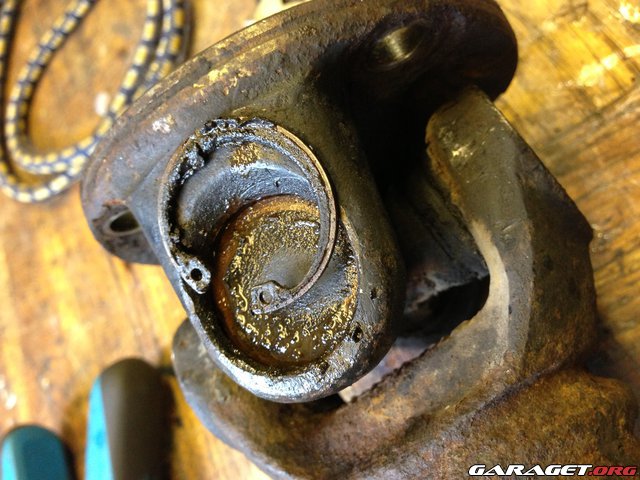

Sen när jag skulle tycka i det sista knutkorset så tog ena lagerhatten (eller vad man kan kalla det?) stop så att det gick inte att sätta dit sista segersäkringen sad så vi tog ur lagerhatten och såg att nållagren hade ramlat ut! så då fick man sitta och pilla in nållagren igen på sin rätta plats! big_smile
https://www1.garaget.org/gallery/images/161/160057/160057-15098b4e43bbe37daa8af24e8fabb126.jpg

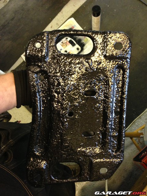

Innan jag skruvade dit plattan så rubbade jag av den och rostbehandlade den big_smile
Före
https://www1.garaget.org/gallery/images/161/160057/160057-c4da483950abeaa6ddc75267cab2ae88.jpg
Efter
https://www1.garaget.org/gallery/images/161/160057/160057-9c5c0f827991dd8886c0a49c7d20415b.jpg
Sen var det bara att skruva dit plattan!
https://www1.garaget.org/gallery/images/161/160057/160057-74bce617dc07ca201752285220645623.jpg

funkade stödlagret bra? funderar också på att köpa ett sånt på biltema då mitt är tok slut tongue
Du är liv
295 Inlägg
12 augusti 2013
#99
Joo det blev faktiskt förvåndsvärt bra, har kanske kört 2 mil sedan jag satte dit det men det ska nog hålla big_smile
Checka in mitt lilla projekt! ;D http://www.garaget.org/forum/viewtopic.php?id=312456
▂ ▃ ▅ ▆ ▇ ▉ 100%
6 740 Inlägg
12 augusti 2013
#100
Viktor- skrev:
ska köpa ett där jag också smile räcker man kör i lite lutning så börjar det vibrera upp genom stolen big_smile
Du är liv
