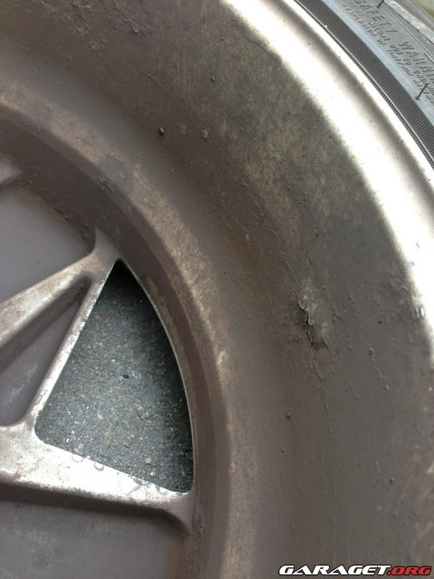

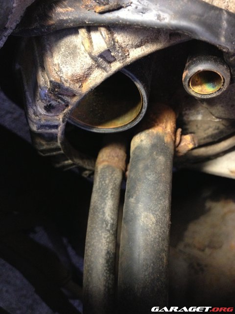

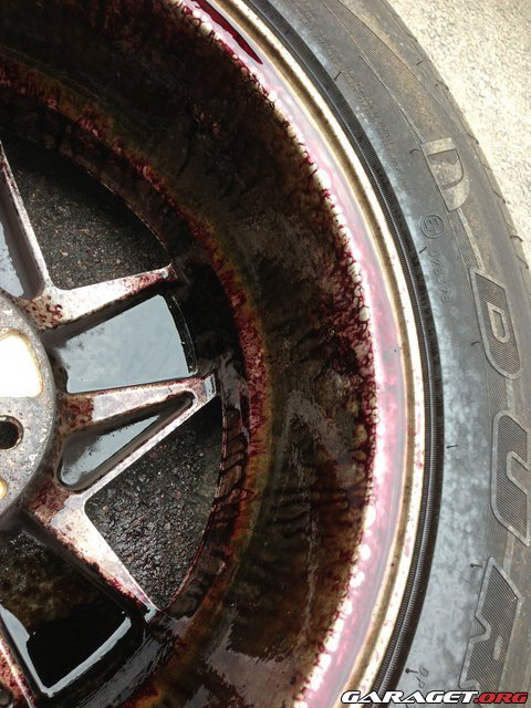

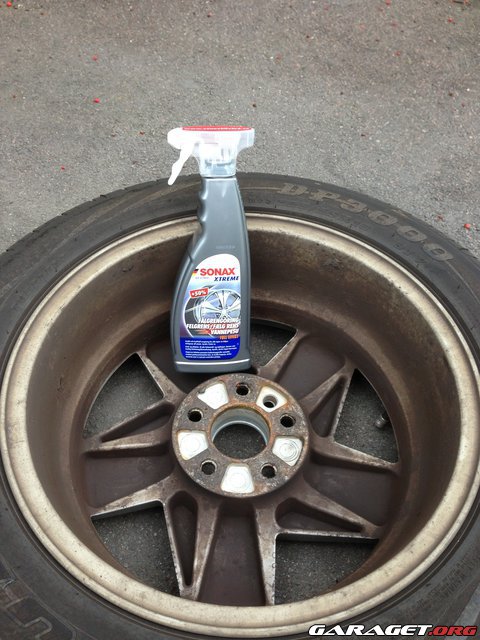

Har kollat lite idag på varför det låter när man svänger, det är lite glapp när man vickar på däcket så pappa trodde att det är något med styrleden som är trasigt och behöver fixas.

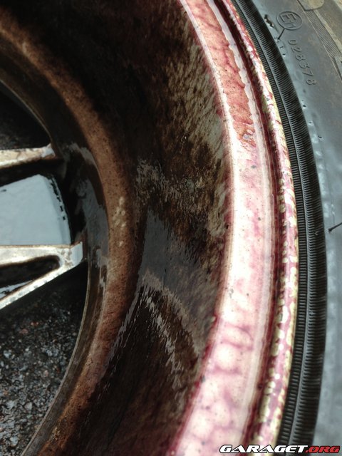

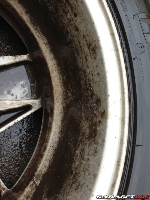

Men i alla fall så köpte jag Sonax fälg rengöring
https://www1.garaget.org/gallery/images/161/160057/160057-5eef8a18b543ed5b051d351d62a8f451.jpg
Tänkte göra ett litet test big_smile Att bara spruta på medlet sen låta det verka i ca 5 min sen så att det blir lila sen inte skrubba på fälgen med en borste, just för att se hur mycket det får bort utan att behöva skrubba big_smile
Innan medlet
https://www1.garaget.org/gallery/images/161/160057/160057-c9cdc07b6b70122f0ee55cd4b899fae5.jpg
Sprutat på medlet, börjat bli lila
https://www1.garaget.org/gallery/images/161/160057/160057-c2c670a509177fc6fc1e336b81a36676.jpg
Ännu mera lila
https://www1.garaget.org/gallery/images/161/160057/160057-ad31a6253a0e9df6918a5e30832ae92f.jpg
Sen sköljt av big_smile
https://www1.garaget.org/gallery/images/161/160057/160057-7292b6bd01cf476e7897bb977056cffc.jpg
Blev väl hyfsat utan att behöva skrubba smile

sonax fälgtvätt <3 skrubba lite också så kommer det sista lossna smile om inte så får du nog använda ett annat fälgtvättmedel som innehåller syra. det löser upp mycket bättre men kan vara skadligt för fälgen om man använder det för många gånger tongue lite då o då e ingen fara men vid varje tvätt är det inte bra.
sonax e ju syrafritt så därför brukar det inte vara så värst bra på riktigt nersmutsade fälgar tongue funkar bäst på typ halvt nerskitade fälgar smile
glappar det om man tar tag i däcket o vickar det "upp o ner" eller som man vickar det i "sidled"?

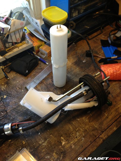

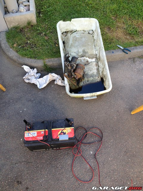

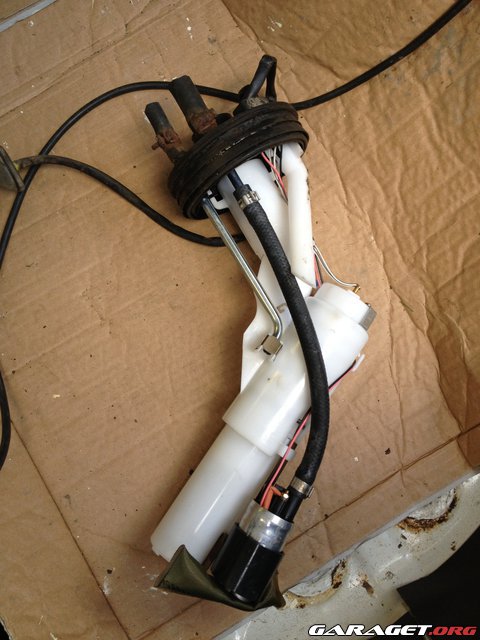

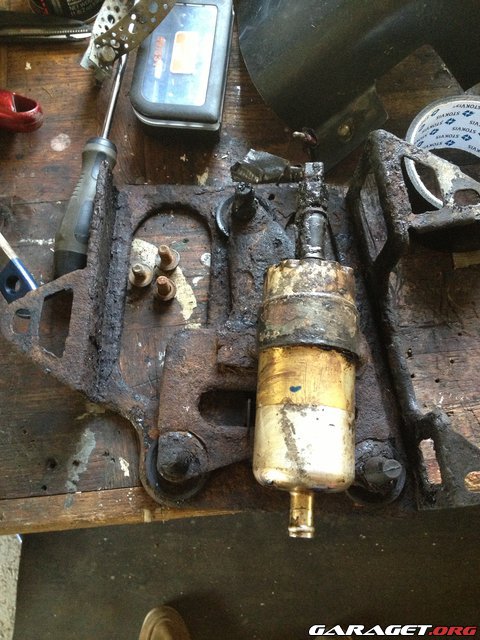

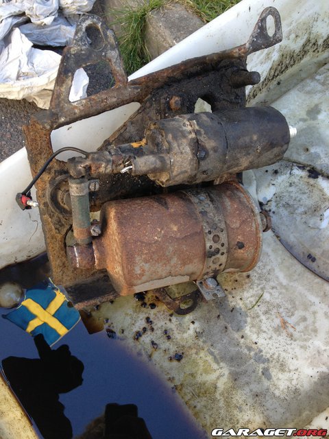

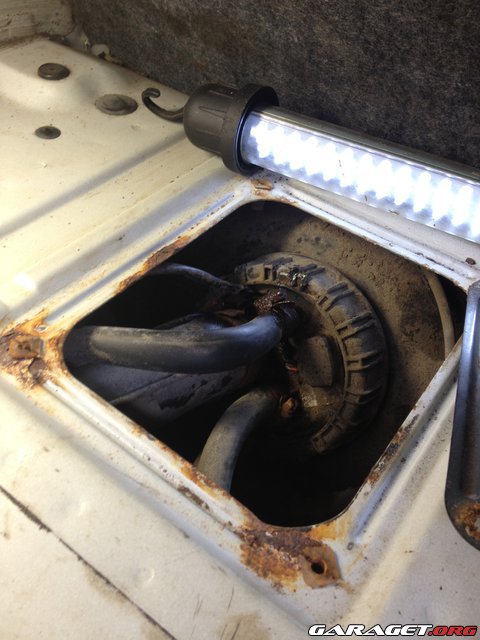

Har fått lite problem med min bil igen (såklart sad ) Var ute och köre lite igår och så dog bilen plötsligt...
Så idag har jag tagit ur tankarmaturen som inte var helt enkelt :S Slangarna satt skapligt fast o sen så var slangklämmorna helt rostiga så det blev att kapa av slangklämmorna.
https://www1.garaget.org/gallery/images/161/160057/160057-cf8a9e781248ba066327856619bb180d.jpg
https://www1.garaget.org/gallery/images/161/160057/160057-1ee5f0aaa31a3ab2f59621cb818325cd.jpg
Borta efter mycket bök big_smile Märkte att när flottören var i mitten av röret så visade mätaren tom tank, när flotören var i botten visade den tom tank och när flotören var i toppen så visade den halvtank typ.
https://www1.garaget.org/gallery/images/161/160057/160057-00dba32b32e1f1107185ab40eaee3e31.jpg
Sen så lödde jag bort kablarna så att man fick ut flottören. Hade tänkt se om man kan laga den eller om den bara är skrot.
https://www1.garaget.org/gallery/images/161/160057/160057-87b253f7fe542057110433e31461d80b.jpg
I flottören
https://www1.garaget.org/gallery/images/161/160057/160057-0c574890173b674f4bd74a1a10828ff1.jpg

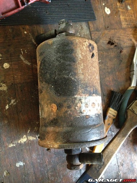

Sen så tog jag även bort bränslepumpen och bränslefiltret big_smile
https://www1.garaget.org/gallery/images/161/160057/160057-8f6425cfc7867aef038ac6f8b2564960.jpg
Sen så testade jag om pumpen fungerade med ett batteri, för när man körde med bilen så krånglade den när man körde i gupp och ojämnheter. Så jag kopplade in pumpen och sedan skakade för kung o fosterland på pumpen big_smile Men den la inte av smile
https://www1.garaget.org/gallery/images/161/160057/160057-e6ae297a6205106bc3939716d30bb349.jpg
https://www1.garaget.org/gallery/images/161/160057/160057-e4657aa561281a3674d97240516597ad.jpg
https://www1.garaget.org/gallery/images/161/160057/160057-3249155d75a0ad42d1997eeb42a546ab.jpg
Så jag misstänker det är en av kablarna som var dåligt skarvat till pumpen som inte satt som det skulle big_smile
Sen har jag också beställt ett nytt bränslefilter ifrån skruvat.se så pumpen kommer nog på tisdag skulle jag gissa big_smile
