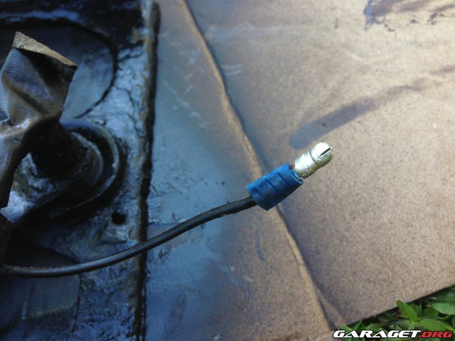

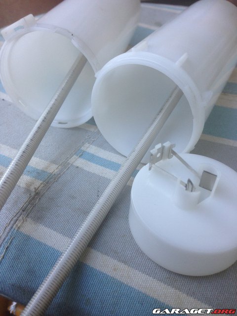

Nja vet i fasen om den är paj. Jag mätte idag på dom två stängerna som sitter i flottören och dom visar helt kajko
Dom två stängerna som flottören går emot
https://www1.garaget.org/gallery/images/161/160057/160057-c95e1578a70d12345fdaea60fd4f617d.jpg

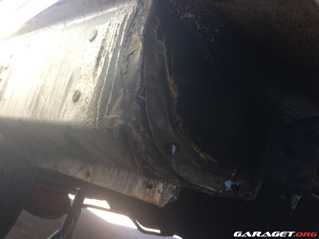

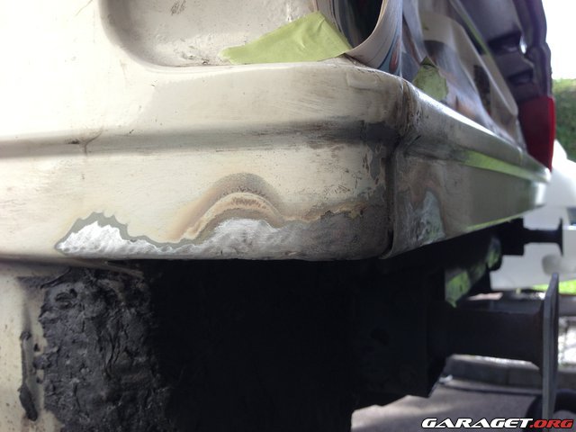

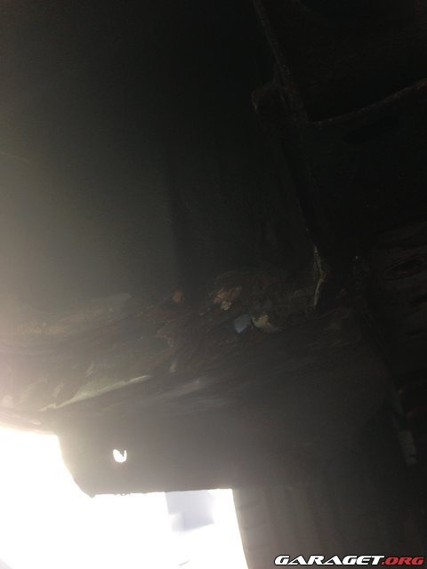

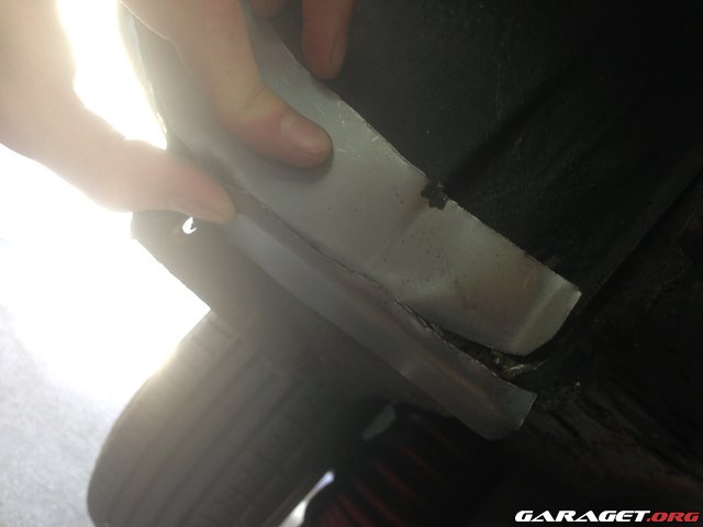

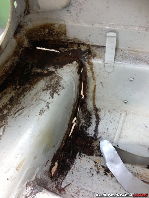

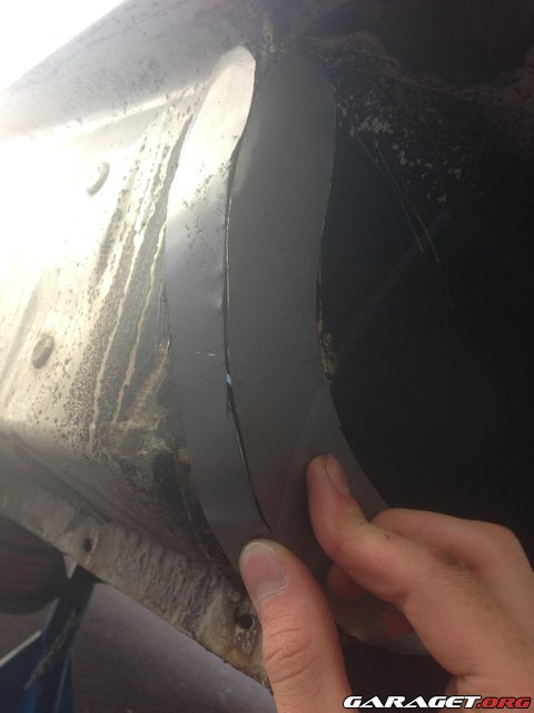

Hittade lite rost i bagage utrymmet i det vänstra "facket" sad Började fixa lite.
Blev ingen bra bild för att solen var så stark big_smile
https://www1.garaget.org/gallery/images/161/160057/160057-d0424294084c97a41a498141a4ac1ea0.jpg
https://www1.garaget.org/gallery/images/161/160057/160057-b8acf7612dee58ba31fc4d6449bfe21c.jpg
https://www1.garaget.org/gallery/images/161/160057/160057-3aae1ea2307130ce49ab357506ebd979.jpg
Så jag bockade till lite plåt och fixade o donade lite big_smile
https://www1.garaget.org/gallery/images/161/160057/160057-d4b3f9a966981bd2ab7f24673c8d33d4.jpg
https://www1.garaget.org/gallery/images/161/160057/160057-92469297b5fb07ab52d43fd832c47658.jpg
Sen ska jag försöka svettsa ihop det big_smile har inte så mycket så detta kan bli spännande big_smile

sätt ihop armaturen igen o mät den på detta viset.
om du vill kolla så att din nya armatur funkar så ta o mät den med en multimeter.
ställ in den på att mäta resistans, sätt de 2 kablarna från multimetern på de 2 kablarna från flottören.
vändarmaturen upp och ner så att flottören går högst upp då bör du få ett värde runt 280 ohm , man kan få lite högre ibland i kanske lite under men ingen fara. sen vänder du på armaturen igen så flottören går i botten igen då bör du få ett värde mellan 1-4 ohm.

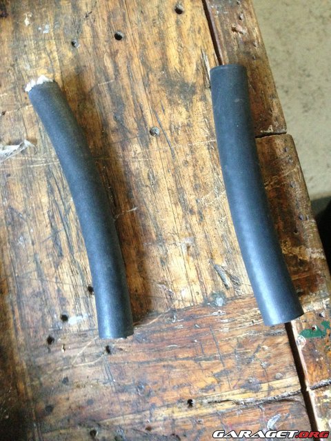

Fixade lite saker idag big_smile
Var o hämtade lite slang på hydroscand smile
https://www1.garaget.org/gallery/images/161/160057/160057-be6646c4fe39b9f2a9be22fa420df5d8.jpg

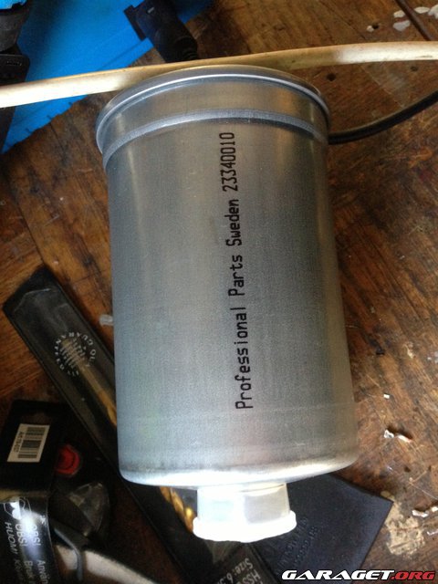

Fick också hem bränslefiltret
https://www1.garaget.org/gallery/images/161/160057/160057-df7fe8a01b92ee272c0f33a4d87b432a.jpg
Satte även dit allt detta idag men bilder kommer nog imorgon

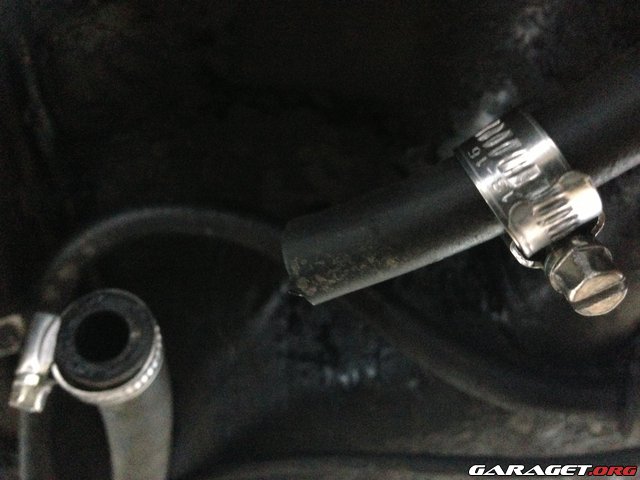

28 augusti 2013
#132

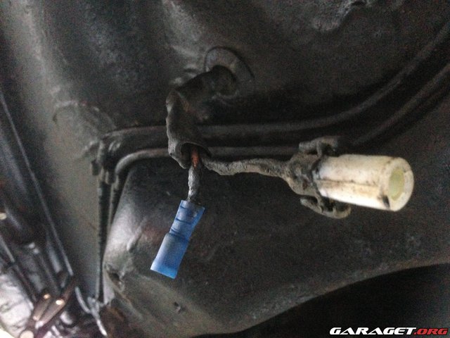

Nya slangklämmor och kontakt smile
https://www1.garaget.org/gallery/images/161/160057/160057-523745d82247315f311a032d285d3200.jpg
https://www1.garaget.org/gallery/images/161/160057/160057-71a04a933c489ed29b6a98d41265c835.jpg
https://www1.garaget.org/gallery/images/161/160057/160057-311bf616621e61d0c67f34ad72d53e3a.jpg

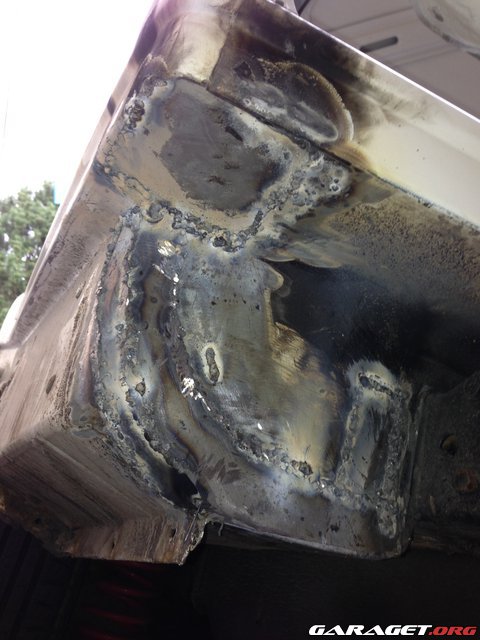

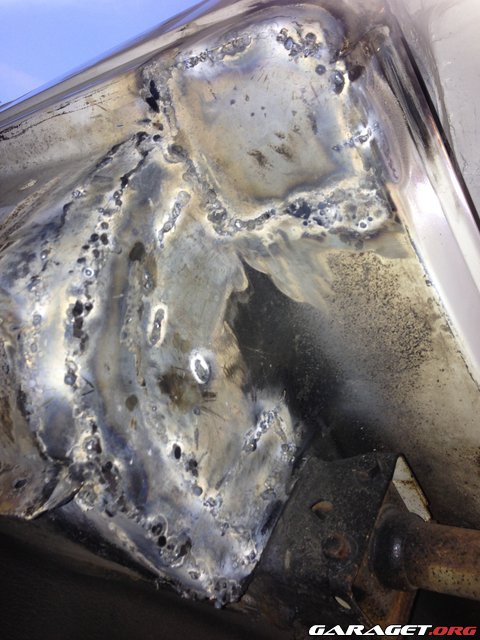

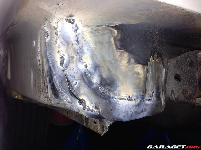

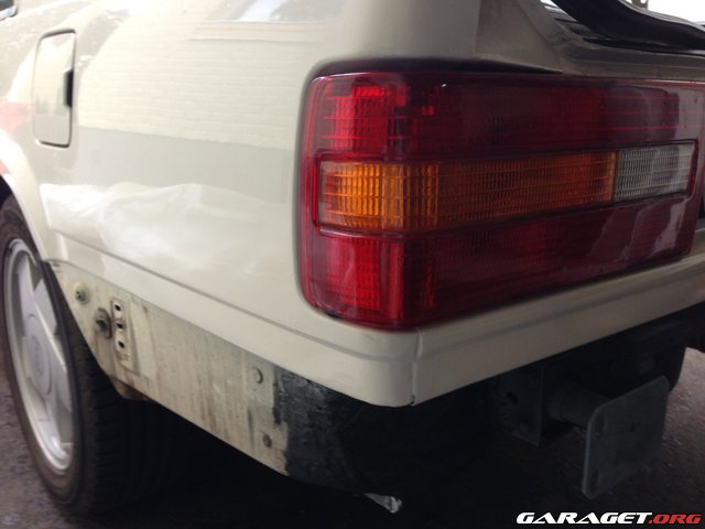

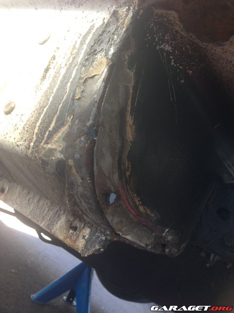

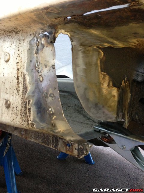

Hittade ju som sagt lite rost i bagageutrymmet
OBS!!!! FÖRSTA GÅNGEN JAG SVETSAR!!!! big_smile
https://www1.garaget.org/gallery/images/161/160057/160057-a09b64924233ffda071e9ce2202d93fc.jpg
Punktade dit ena plåten lite lätt big_smile
https://www1.garaget.org/gallery/images/161/160057/160057-b4fb09d64a646cd68de9140a2ce25f8f.jpg
Sen smackade dit den andra smile
https://www1.garaget.org/gallery/images/161/160057/160057-37068922976e5dfe9124505c8d1cb0b5.jpg
https://www1.garaget.org/gallery/images/161/160057/160057-7134a3c2323ae2b95f93f91d4771c5f8.jpg
Diggar hålet där som jag fyllde igen med svetstråd eller vad man kallar det för! smile
https://www1.garaget.org/gallery/images/161/160057/160057-333f66b66d447c15a47df272138a27d7.jpg
https://www1.garaget.org/gallery/images/161/160057/160057-5f8aa76d6c1fef75b5ecd45ac8021f1b.jpg

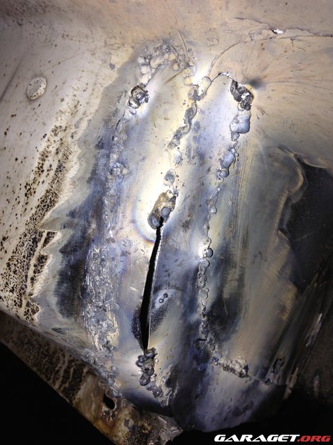

Svetsarna är ju som sagt inget proffs men det håller och är tätt! big_smile
Lyste från insidan med en LED lampa för att se eventuella hål i svetsen! big_smile

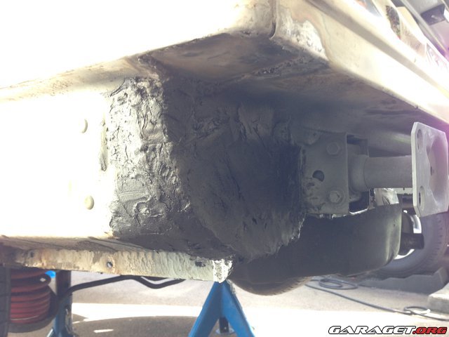

Sen så när jag var klar så la jag på tre lager av zinkspray sen ett fett lager av rostskyddsmassa som jag spacklade på! wink
http://www.verktygsboden.se/20.0.0.2/25 … 792433.jpg
https://www1.garaget.org/gallery/images/161/160057/160057-3db07fdf64dc536941b1f344a5e0887f.jpg
Blev lite varmt när jag svetsade på andra sidan så det gick lite hål i plåten med det slipade jag ner så gott jag kunde sedan sprayade två lager zinkspray och två lager vit färg smile (älskar vit färg, är så lätt att få det bra!!)
https://www1.garaget.org/gallery/images/161/160057/160057-4ff1c560084e81fc4442b06ce6fb5841.jpg
https://www1.garaget.org/gallery/images/161/160057/160057-12369b75a7c9293694367f7231220cdf.jpg

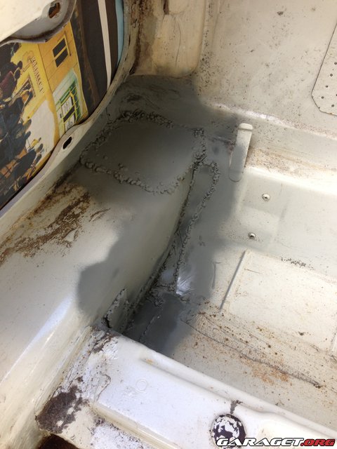

Zinkspray inne bagageutrymmet, två lager big_smile
https://www1.garaget.org/gallery/images/161/160057/160057-2cb747a1c16f9da79d0f5f82c0af72a5.jpg

6 740 Inlägg
2 september 2013
#140
redigt goo "lackskarv" du fick till wink
