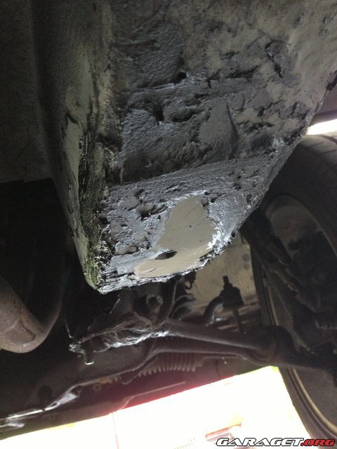

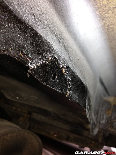

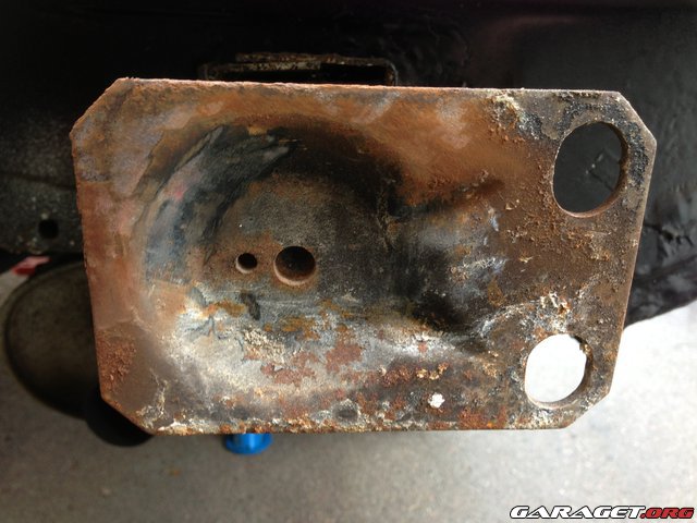

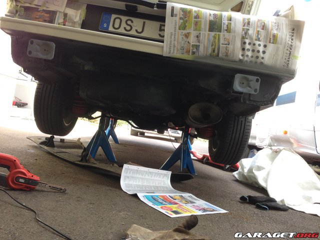

Då var ju också festerna till plastkåpan som sitter under stötfångaren mycket rostiga. Skruvarna var ett med rosten i chassit så då var det bara att slita och fixa nya fästen big_smile
Efter jag har slipat bort rosten så såg det ut såhär
https://www1.garaget.org/gallery/images/161/160057/160057-de05609595c981bbd0e49ebbcb5cc9cd.jpg
Sen så brände det även lite hål även här för att det var lite rostigt men det lagade jag igen big_smile Mycket punktsvetsning vart det.
https://www1.garaget.org/gallery/images/161/160057/160057-437b4ab11dea24c2a5a323a3fd378fe4.jpg
När jag hade svetsat dit dom två "nya" festerna så mätte jag ut och borrade nya hål till skärmen sen så sprayade jag över med underredsmassa big_smile

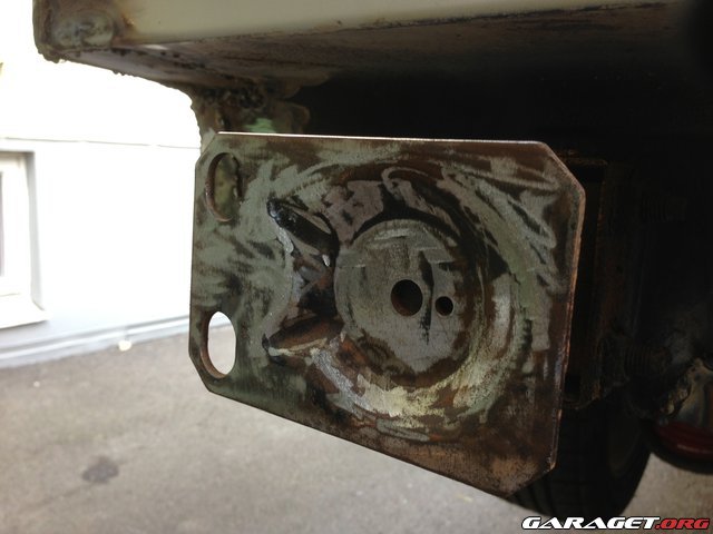

Sen så slipade jag av festerna för stötfångaren och sprayade dom med två lager zinkspray! smile
https://www1.garaget.org/gallery/images/161/160057/160057-b3fd7288ab09631227053500c83a2534.jpg
https://www1.garaget.org/gallery/images/161/160057/160057-de080ca4941d8d32e4b1c0511d459d52.jpg
Zink!! big_smile
https://www1.garaget.org/gallery/images/161/160057/160057-a3e96aa7fe10bbbfc05d5e10095ed294.jpg
https://www1.garaget.org/gallery/images/161/160057/160057-2af46e908b9a82f3ca41135e89d442e9.jpg

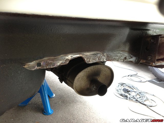

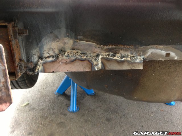

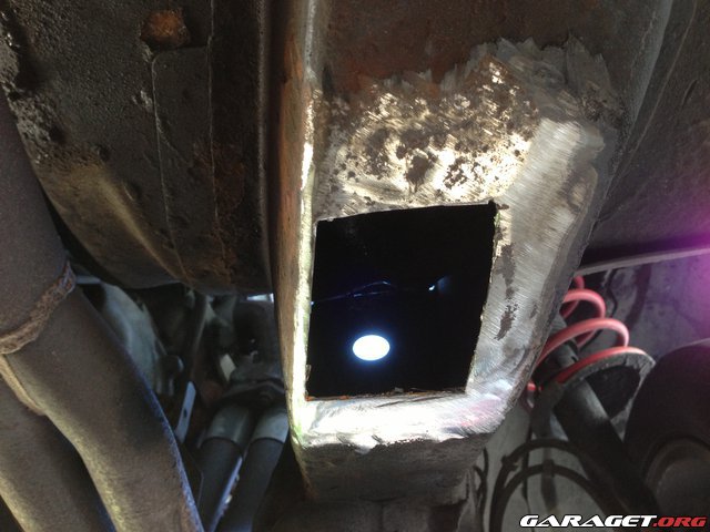

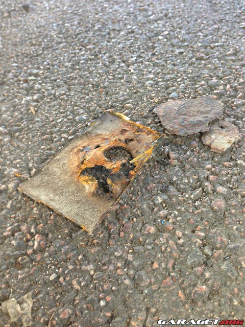

Jag hittade även för ett tag sen ett skapligt rost hål i balken mad
Då när jag lånade svetsen så fixade jag även de hålet med big_smile
https://www1.garaget.org/gallery/images/161/160057/160057-f0181950e53e69c45b5247cb29ef28af.jpg
Rostplåten borta!

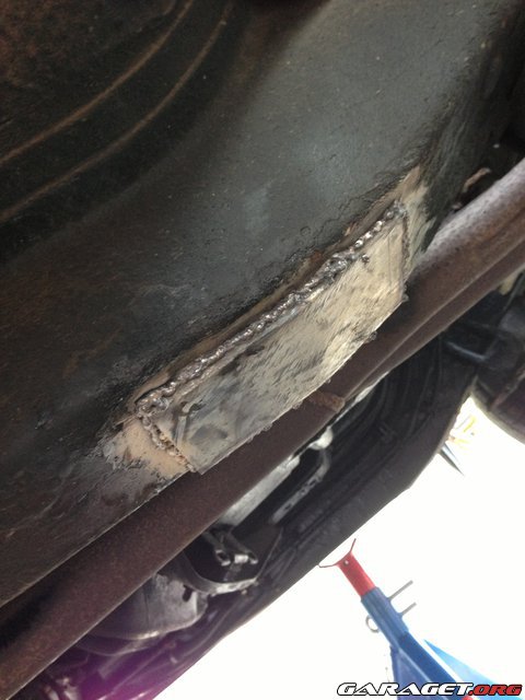

https://www1.garaget.org/gallery/images/161/160057/160057-7124a64e4785a602a9b4a15a58294f6a.jpg

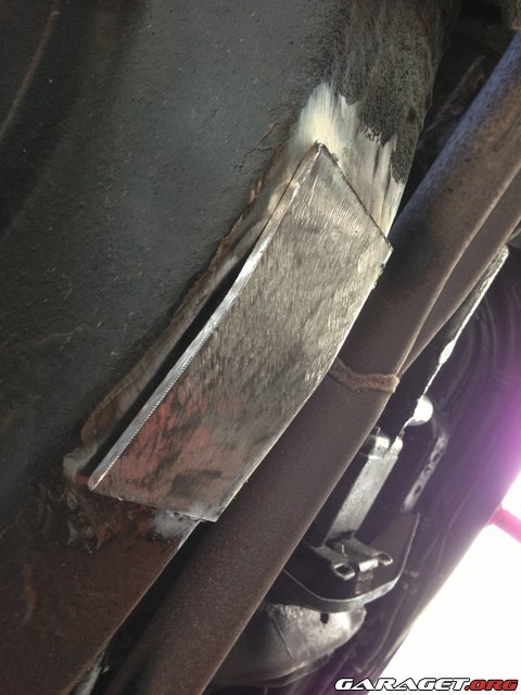

Satte den utanpå balken just för att det skulle bli lättare för mig att svetsa! Fick också banka till plåten så att den passade emot balken smile
https://www1.garaget.org/gallery/images/161/160057/160057-8807c4f4d170deb58055c1a773823629.jpg
Svetsar! smile
https://www1.garaget.org/gallery/images/161/160057/160057-006dd7184a7ca486da992d605f173125.jpg
Klar med svetsningen och borrat ett dränerings hål, sen så sprayade jag tre lager zinkspray o sen så spacklade jag på underredsmassa. Så nu för jag hoppas att det håller big_smile
https://www1.garaget.org/gallery/images/161/160057/160057-04f1c729bdca8f1668841ce9b090563e.jpg
Kom gärna med synpunkter big_smile

ser ut som att du kunde ha "bränt" på lite mera med svetsen smile
vad är det för svets du använder? med eller utan gas? tongue
Du är liv
295 Inlägg
4 september 2013
#145
En MIG svets med fluss tråd

ser ut som du får till det rätt så bra ändå även fast du inte är så van att svetsa smile
295 Inlägg
5 september 2013
#149
Joo det håller iaf och är tätt big_smile

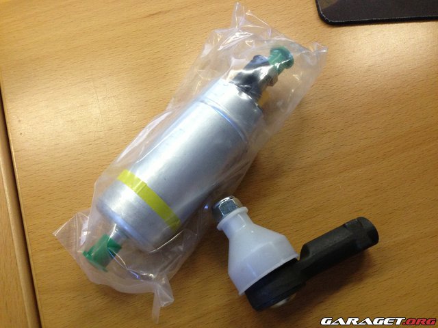

Nu har jag även inhandlat en ny bränslepump ifrån Biltema och två nya styrleder! big_smile
Blir nog att byta soppa pumpen imorgon om jag får tid så att man sen på lördag kväll kan åka och kolla på Rallyt i Linköping big_smile Men nu ska jag åka och fiska kräftor!! big_smile

Ser fint ut, men vrid på lite mera effekt när du svetsar, så att metallerna smälter ihop med varandra, annars ser det riktigt fint ut! smile

Joo jag lånade en biltema MIG svets med fluss tråd och så hade jag 3 ans läge/styrka på, vet dok inte hur många ampere det är då men får ta o testa och vrida upp den mer nästa gång wink

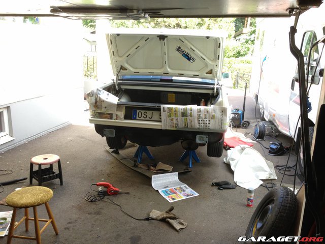

En update om vad som jag har styrt med hela helgen smile
Var och köpte en ny bränslepump på Biltema för att jag tror den håller på att lägga av sad

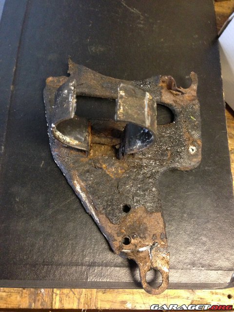

Igår lördag så började jag med att ta bort pumpkorgen och byta skiten.

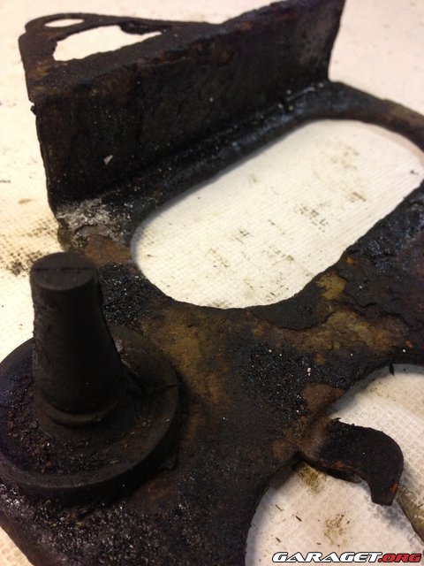

Jag visste inte hur jag skulle bära mig åt för att få bort pumpen för den satt seriöst stenhårt testade med att banka ut pumpen, vrida o dra smile När jag bankade med gummi klubban så gick också själva ställningen sönder som pumpen sitter på.mad
Allt runt om fästet var typ upp rostat och helt sjukt dåligt skick så jag tog och kapade av hela fästet på mitten
https://www1.garaget.org/gallery/images/161/160057/160057-acd65ee876171f07584bd8f256aea1fa.jpg
Men jag fick ju iaf bort pumpen, sen tänkte jag inte så mycket mer på de big_smile tog även upp hela korgen och insåg att den var inte i sina bästa dar heller mad Den var rätt kexig och vek...

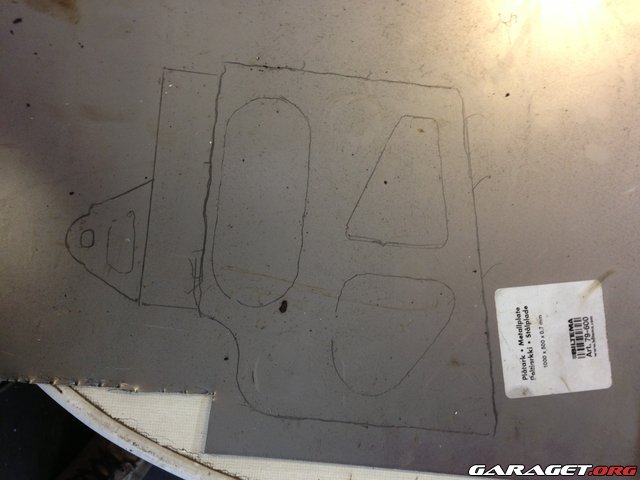

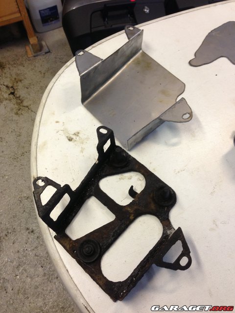

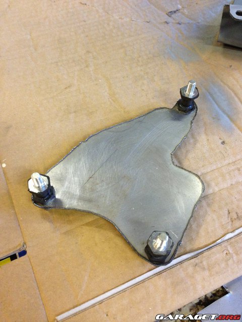

Så vad göra man nu när man inte har något att fästa pump och filter i jo man bygger en ny big_smile
Så jag ritade upp hela ställningen på en plåt som var 1,5mm Var pilligt med alla vinklar och så men det blev bra!
https://www1.garaget.org/gallery/images/161/160057/160057-16558488ba209cc65e4307324b08aa68.jpg

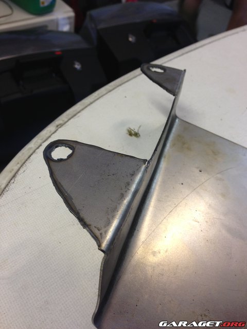

Sen så fick jag hjälp av en granne att skära ut formen med en plasmaskärare! roll
https://www1.garaget.org/gallery/images/161/160057/160057-41f8545f2f0062073055ef7d1dd11a1d.jpg
Sen så var det bara att bocka till den.
https://www1.garaget.org/gallery/images/161/160057/160057-a867cf0c4ed0433d884b366f24582f60.jpg
En ny korg till pump och filter! cool
https://www1.garaget.org/gallery/images/161/160057/160057-6d438863d474a0071c2d4df1f6e7e763.jpg
Sen gjorde jag lika dant med den lilla ställningen som är i korgen smile
https://www1.garaget.org/gallery/images/161/160057/160057-45b9932b8ca4df6061ee91ea6679edc6.jpg
Köpte då på biltema gummibuffert bränslepump buschning till OPEL!    art nr: 52800
