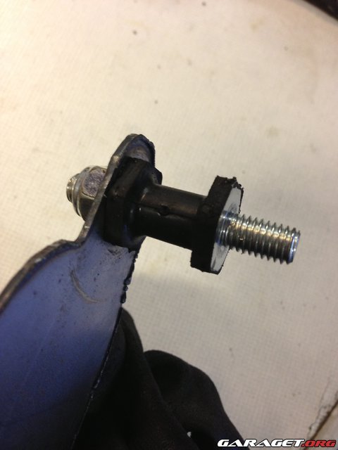

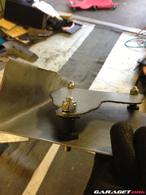

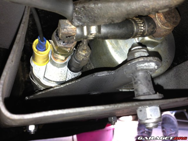

Satte som sagt ihop plattorna med OPEL bussningarna ifrån biltema och så här vart det
https://www1.garaget.org/gallery/images/161/160057/160057-96c07305b282ad10b5144b040004f097.jpg
https://www1.garaget.org/gallery/images/161/160057/160057-13431349ffcc93a7ecb2266a4568bdfa.jpg
Sitter väldigt bra och har en bra vibrationsdämpning smile

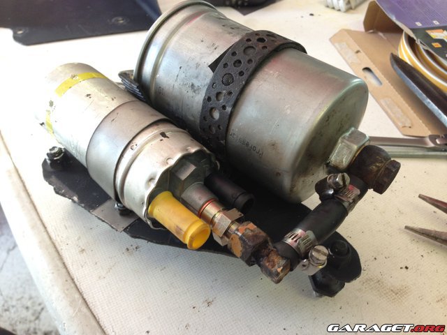

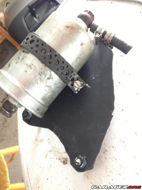

Filtret satte jag fast med ett spikband/farexband, sen en bult med en mutter och två brickor på andra sidan big_smile
https://www1.garaget.org/gallery/images/161/160057/160057-04962590d66f411455c55d4a5cf0937e.jpg
Bränslepumpen satte jag fast med en plåtremsa som jag har böjt runt och skruvat fast.
https://www1.garaget.org/gallery/images/161/160057/160057-a7e71293afd9897a7a839ee9eacca48e.jpg
https://www1.garaget.org/gallery/images/161/160057/160057-64dee4f85e02fb2e451cdcef34b05f1b.jpg

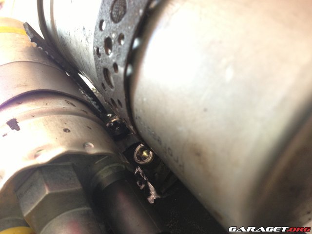

Märkte nu att jag inte tog någon bild när allt var ihop monterat men det blev bra med mellanrum mellan pupen och korgen big_smile och den satt som en smäck.

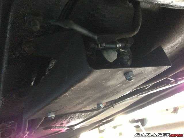

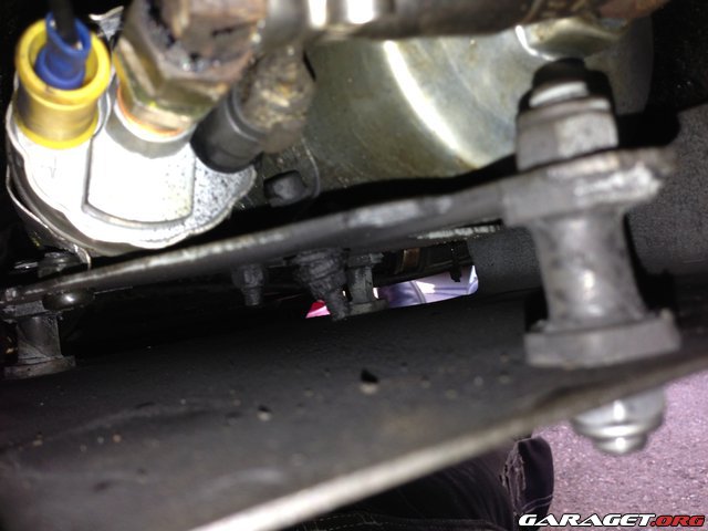

Men här är lite bilder på när den sitter på plats! cool
https://www1.garaget.org/gallery/images/161/160057/160057-48f68b89ac6db50a459e4d69a43cee55.jpg
https://www1.garaget.org/gallery/images/161/160057/160057-cbf7552f2be35e98ef780300324ed6b3.jpg
https://www1.garaget.org/gallery/images/161/160057/160057-3e29f28068f647d011a66cb8e2dc6416.jpg
Sen så var det bara att starta bilen och hoppas på att inget läcker! smile

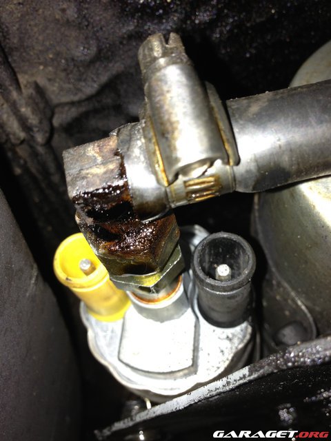

Men läckte gjorde det! Så då var det bara att ta bort skiten och kolla vad som inte var åtskruvat sad
https://www1.garaget.org/gallery/images/161/160057/160057-202aba57c06b067d7a01bfcf96070d41.jpg
Kom fram till att jag inte hade skruvat dit utgående mutter riktigt smile så sen så satte jag tillbaka allt och så fungerade det fint igen!! big_smile
