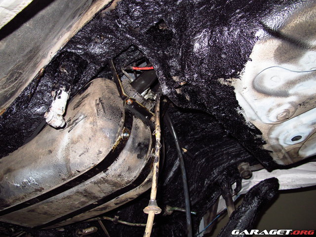

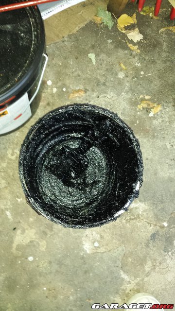

Blev inte så mycket gjort igår. Var i alla fall ute och kletade på lite fiberförstärkt underredsmassa big_smile
https://www1.garaget.org/gallery/images/177/176759/176759-97e3111a56c9ded3d21028dd832ac635.jpg
https://www1.garaget.org/gallery/images/177/176759/176759-44466902c3de33a3c72fc535a59cc611.jpg
4.5 kg underredsmassa pålagt där bakaxel och tanken ska sitta. Vet ej om jag ska lägga på lite till i eftermiddag? roll
Det var nog allt för denna gång. Blir meck i eftermiddag, då jag måste till Biltema och Mekonomen nu på förmidagen wink

#195
Henkix skrev:
et räcker nog med 4,5kg wink iaf där tongue
Biltema hade skrivit på burken att det skulle läggas dit 3-6mm tjockt lager hmm Vill samtidigt att den ska förbli rostfri nu när jag nu lägger ner ett sådant arbete på den hmm
haha vafan så mycket? xD jaja lägg du på det om det står så wink lägg inte för mycket där tanken ska vara bara, annars kan underredsmassan ta emot så att det inte går att trycka upp tanken på plats tongue
Ja, tyckte också det lät mycket hmm Men ajja, har varit ute nu och lagt på lite mer på vissa ställen. Så nu får det vara bra smile

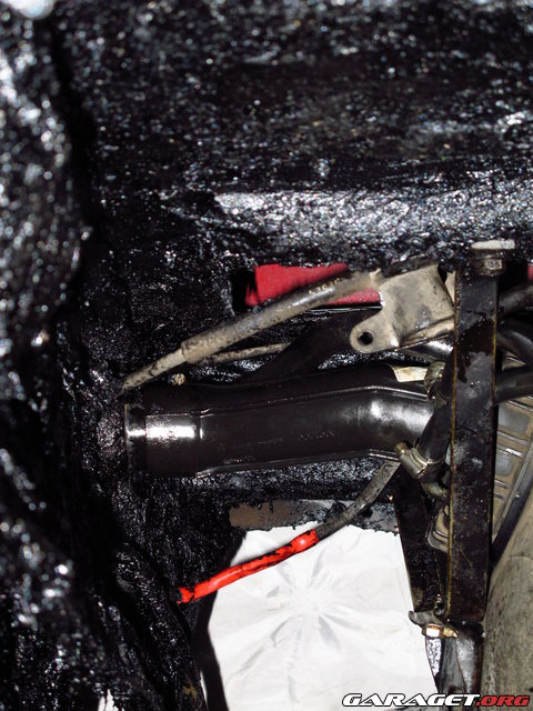

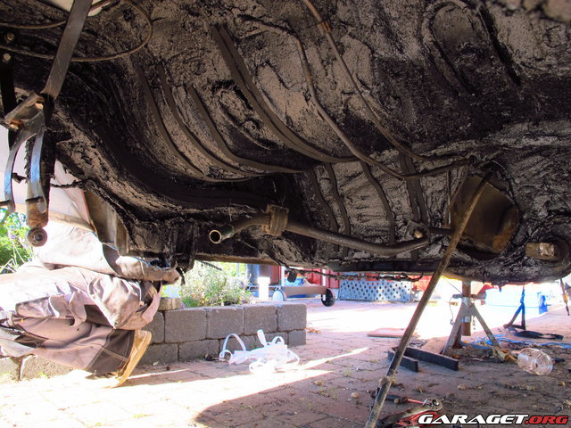

Självklart har det blivit meck i helgen! big_smile
https://www1.garaget.org/gallery/images/177/176759/176759-5e953cfb56cfd6e4e6a9a38bb899539b.jpg
Lite lister uppsatta inför montering av tanken! big_smile
https://www1.garaget.org/gallery/images/177/176759/176759-4dd93c0771dec095a743e0f3ac252060.jpg
Bensintank monterad! smile Ser ut som att jag behöver lite mer underredsmassa på mina bensintanksrämmar hmm Och ja vet att den är lite små skitigt, ska ta lite avfettning och torka av dem i veckan smile

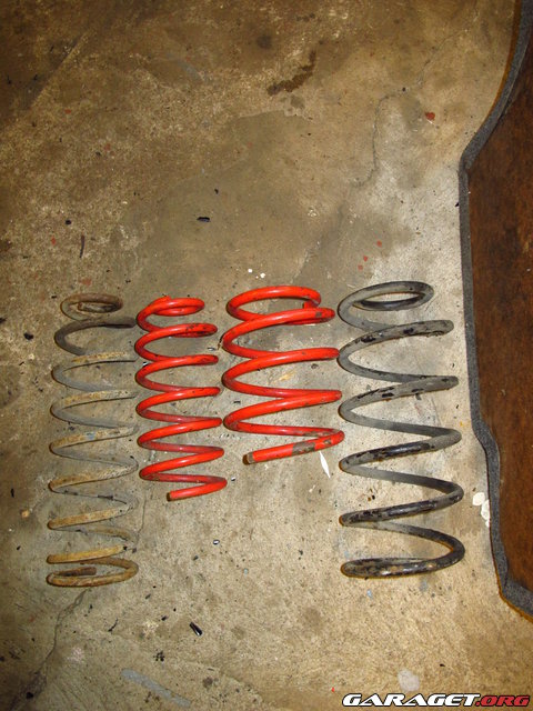

Bestämde idag för att sätta dit original fjädrarna då jag inte vågar ha mina sänkningsfjädrar på besiktningen hmm Så nästa steg blir att montera ihop fjäderbenen big_smile
Var nog allt för denna gång! Ha en go vecka! big_smile
