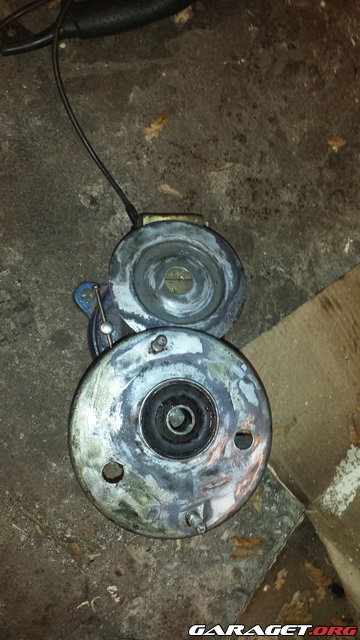

Har tyvärr inte hänt så mycket på senare tid. Har varit en hel del i plugget sad
Men ikväll fick jag en liten lucka! big_smile

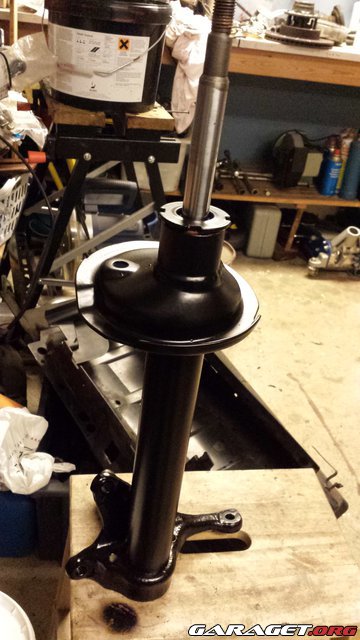

https://www1.garaget.org/gallery/images/177/176759/176759-529209e9d70b86f4890f870e37fe910b.jpg
Gasdämparen monterad

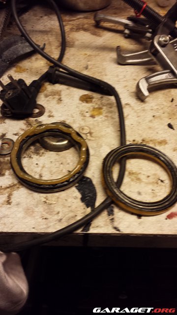

https://www1.garaget.org/gallery/images/177/176759/176759-11632b4e9ade8f4abe26fd357c1f6d53.jpg
Lagom med fett tongue

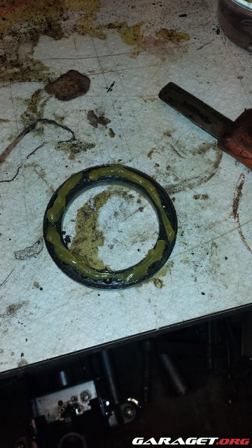

https://www1.garaget.org/gallery/images/177/176759/176759-929fdf8645796a0618770c8b39c9bec5.jpg

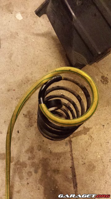

Monterade lite vattenslang på mina originalfjädrar för att inte repa lacken i mina fjäderben, var dock tvungen att snurra slängen i el tejp då jag tyckte det var en ful slang tongue
https://www1.garaget.org/gallery/images/177/176759/176759-f26fb48dfb654d11df41e71ef1c21f1d.jpg
Efter slit, värme, olja och svordomar så var slangen äntligen på platts! big_smile
https://www1.garaget.org/gallery/images/177/176759/176759-3b8abe33b3d672a808b93c0646d12bbb.jpg

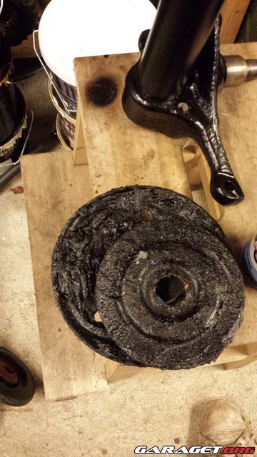

Lite underredsmassa!

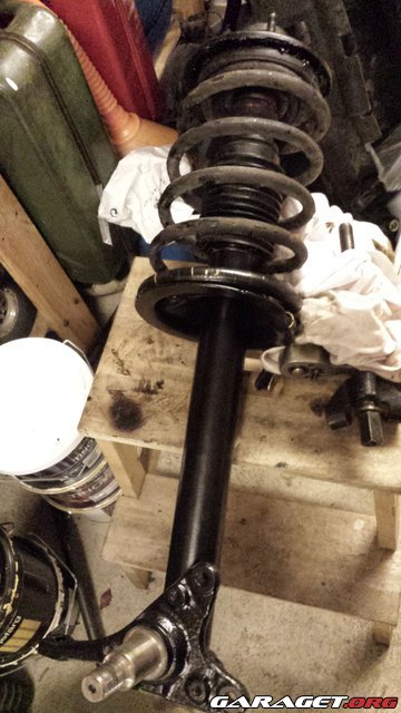

https://www1.garaget.org/gallery/images/177/176759/176759-7a312fb90c29d8328fb18cf833a48341.jpg
Och så tillslut får man ett komplett fjäderben big_smile

#204
nääämen de där såg mysigt ut! big_smile
vad drog du åt stötdämparna med? tongue

La en trasa runt själva spännaren/muttern och sedan en rörtång smile Var självklart två stycken när jag gjorde det så jag kunde spänna ordenligt! smile
Letade efter ett sånt verktyg som du sa men hittade inte dem på Biltema sad Och Mekonomens tyckte jag var för dyra hmm
