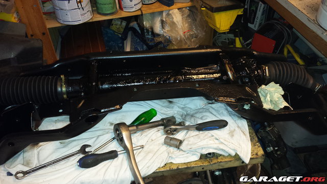

Började dagen med att monterade min styrväxel smile

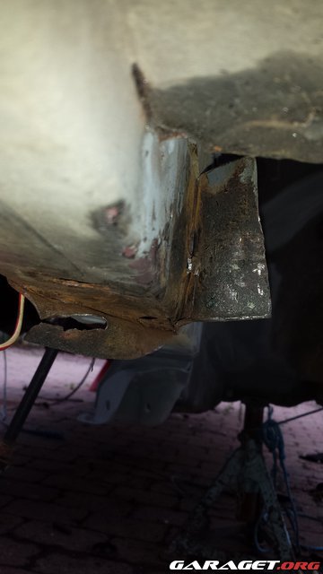

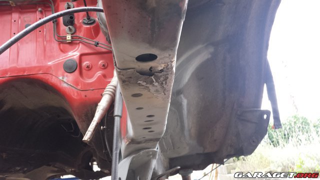

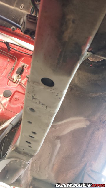

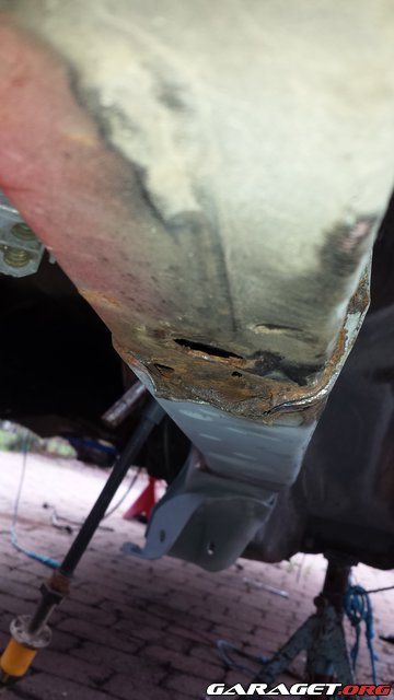

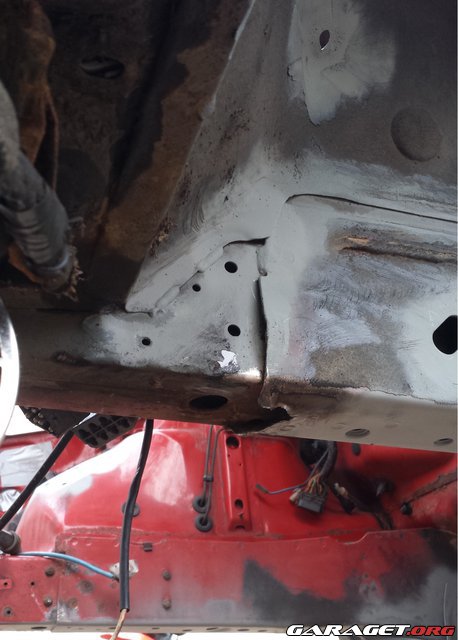

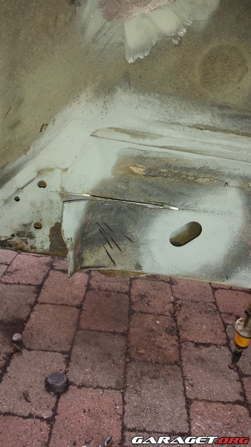

När jag skulle montera motorbalken hittade jag detta! Har sett det innan men inte trott det var så allvarligt. Dock visade det sig att det var en del gravrost sad
https://www1.garaget.org/gallery/images/177/176759/176759-f40275aeceeecd7e8bf134f2ab4bda48.jpg
https://www1.garaget.org/gallery/images/177/176759/176759-1820074c94429eecdec3683dcad070a4.jpg
Efter en del funderande kom jag fram till att jag kan ju kapa upp balken och böja den bak smile

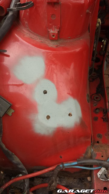

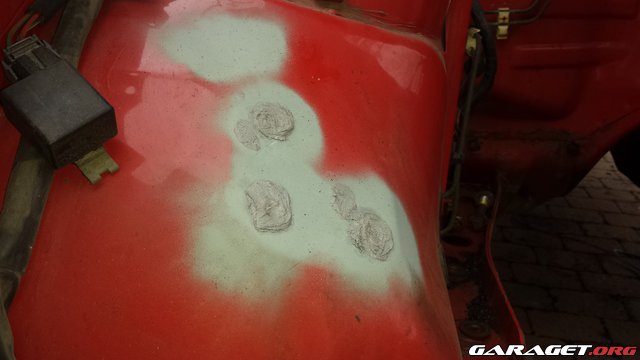

Meckade lite med dem tre hålen smile
https://www1.garaget.org/gallery/images/177/176759/176759-2eedc45fc6324d3fe8106ba279340dd2.jpg

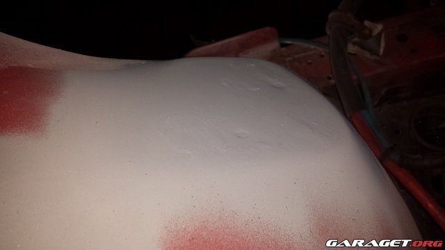

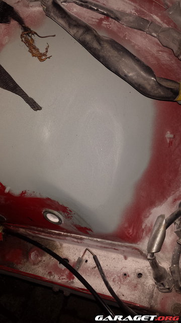

Började spackla smile

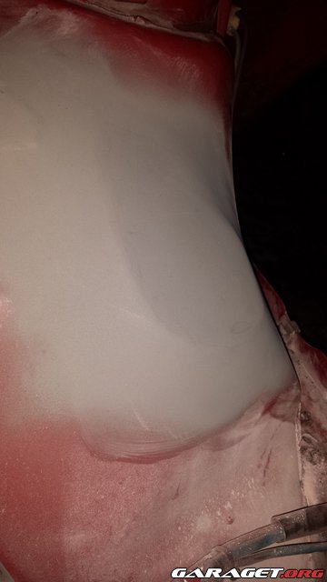

Och på baksidan la jag ett litet nät (för att göra det hela lite mer hållbart) och spackel smile

Slipade ner dem och la ett lager färg då jag inte hann lägga finspackel smile

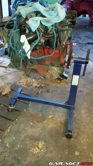

Var iväg och hämtade motorstativet. Givetvis kunde jag inte låta bli att montera motorn big_smile
Det var nog allt för idag. I morgon hoppas jag kunna montera motorbalken och eventuellt mina fjäderben! big_smile

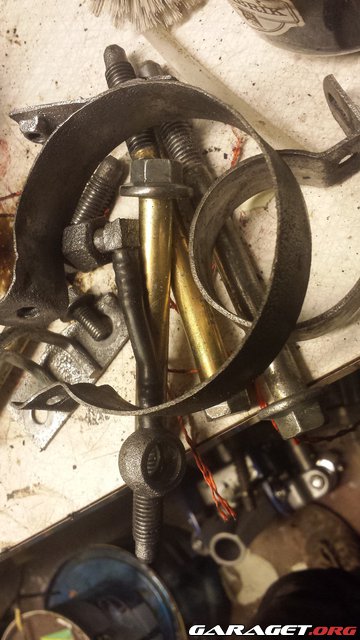

Var iväg på Biltema och köpte kopparrör till bränslesystemet big_smile Sedan drog jag till en polar som hjälpte mig. Så former och böjningar stämde med det gamla. Dock glömde jag såklart mobil och kameran hemma mad !!
https://www1.garaget.org/gallery/images/177/176759/176759-2208543f0c12318e533dcdca7addc8d7.jpg

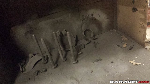

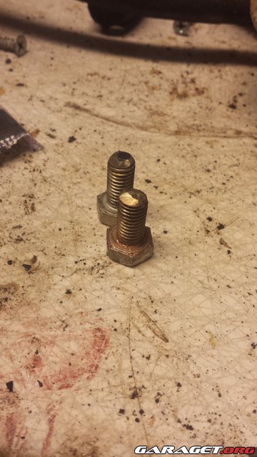

När jag kom hem så tog jag bort rost på motorbaklskruvar, bränslefilterhållare och bränsleledningar smile
https://www1.garaget.org/gallery/images/177/176759/176759-16b9d76aafcb78e14645521b4bfa41db.jpg
Och så på med lite Zinkfärg! big_smile

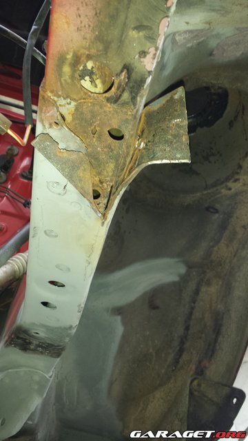

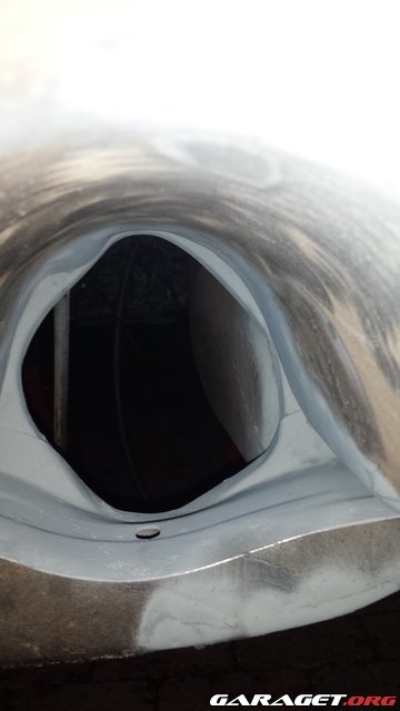

Började dagen med att banka tillbaka balken och svetsa ihop den! smile
https://www1.garaget.org/gallery/images/177/176759/176759-b2dc3b76480a73db381703dadcaeaa19.jpg

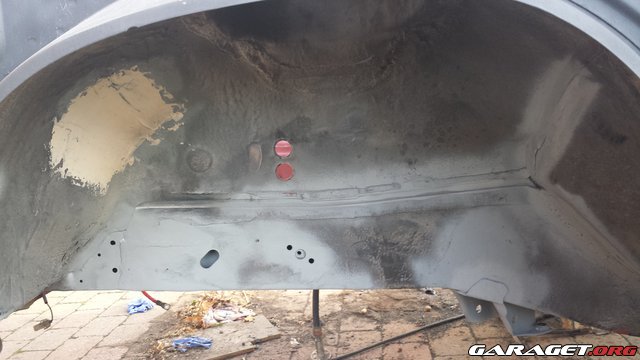

Dock blev där ett rätt stort hål kvar efter all rost hmm
https://www1.garaget.org/gallery/images/177/176759/176759-e549b3f67d07320a187c4c332d16eb25.jpg

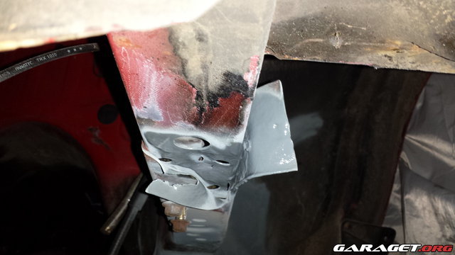

Bestämde mig för att lägga en platta över och svetsa ihop det smile
https://www1.garaget.org/gallery/images/177/176759/176759-f049bff5ff32c6db2fd17aeda01e6e23.jpg

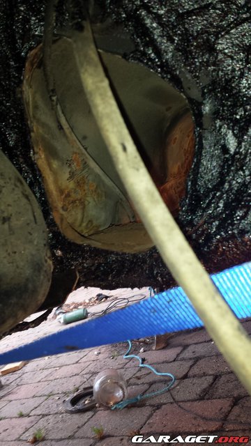

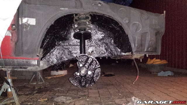

En liten bild på hjulhuset innan underredsmassan åkte på smile (Blev rätt nöjd med min lagning på balken) big_smile

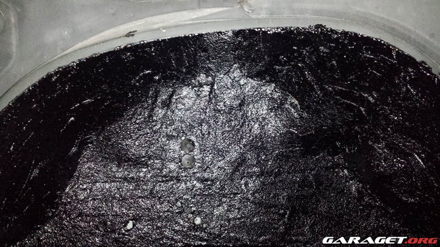

https://www1.garaget.org/gallery/images/177/176759/176759-d5dc22ec45348567ec9e87e287d49fcd.jpg

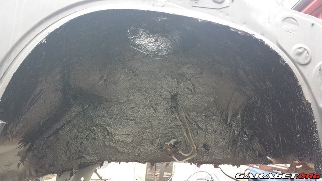

Och så på med underredsmassan! cool
https://www1.garaget.org/gallery/images/177/176759/176759-4e817f6cf5edcf5236e8503cffe86295.jpg
Andra sidan

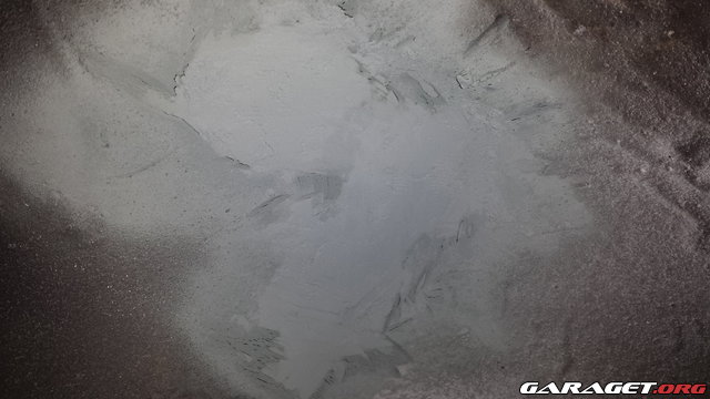

Slipade och spacklade lite på hålen, tror dock jag skulle behöva gå över en gång till med finspacklet för att få det 100% bra! smile

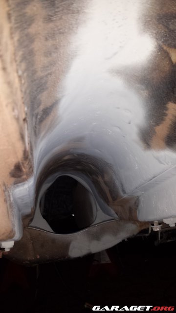

Innan jag kunde montera bränslerören var jag tvungen att fixa lite i kardantunnlen smile
https://www1.garaget.org/gallery/images/177/176759/176759-1033e1dde8427107e091ccf4f4af83c5.jpg
Ja, blev rätt bra smile

aha missuppfattade lite tongue
trodde du bara bankade tillbaka balken utan att svetsa den, men det såg ja ju nu att du gjorde big_smile

Jaha. Ja, självklart bankade jag tillbaka den och svetsade den ordentligt smile

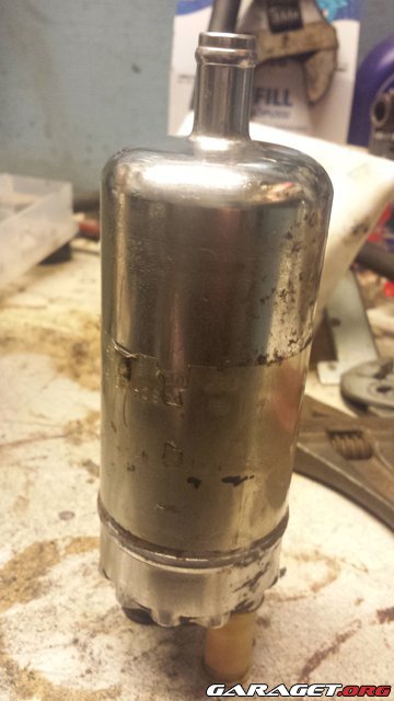

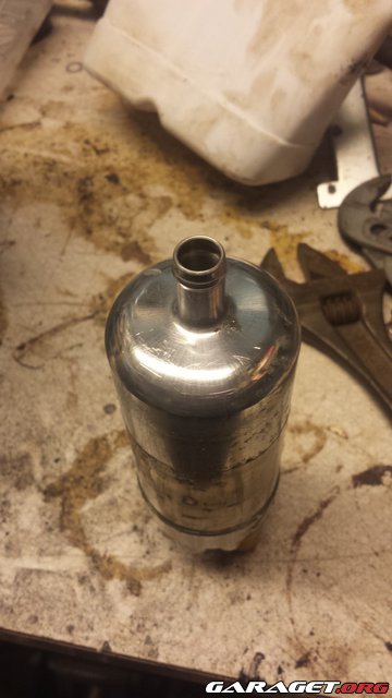

Polerade min bränslepump smile
https://www1.garaget.org/gallery/images/177/176759/176759-59a839cf55d5256ca54c8bb5349982be.jpg
Blev en viss skillnad big_smile

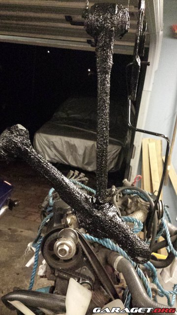

https://www1.garaget.org/gallery/images/177/176759/176759-cd24795d3c8d51cd7c36bdb7743f0c7b.jpg

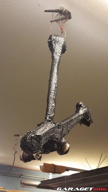

Målade på lite underredsmassa på mina länkarmar big_smile
https://www1.garaget.org/gallery/images/177/176759/176759-41d283fd5d7b485d51d5f2183a90a72d.jpg
Var också in om Volvo idag och handlade lite skruvar så jag kan montera länkarma, motorbalk och lite annat smått och gott i helgen! big_smile

Men varför underredsmassa på länkarmar, bromssköldar o liknande? Ser inte snyggt ut....

Håller med dawwe, bättre att blästra, lägga på nån bra grund och sen färg wink Kan rekommendera Mekonomens svarta slitstarka färg!

Vet ej, det enda jag har i huvet är att det inte ska rosta. Och enligt mig blir det då bäst att först göra det plåtrent, sedan på men 2-3 lager zinkfärg och sedan på med underredsmassa. underredsmassan väljer jag för den är stryktålig och skyddar bra smile Ne vet, det blir inte särskillt snyggt. Men samtidigt går man ju inte och kollar där hela tiden? roll Och vad hade du lagt för färg där istället för underredsmassa? smile

Okej, tack. Har ingen aning om vilken färg som är bäst. Vet bara att Biltemas färger inte är dem bästa och därför har jag valt att köra på underredsmassa. Men den färgen, tåler den stenskott och andra hårda smällar? smile

Ska du köra den på vintern så är det ju klart att det är bra med underredsmassa för att skydda det mot allt jävla salt men min ska ju bara gå på sommaren så därför kör jag på bara färg och angående mekonomens färg så vet jag faktiskt inte det för jag har precis lackat länkarmar osv med den så det ger sig när jag börjar använda bilen wink Men färgen ser ut att sitta jävligt bra och det blev en hård yta wink
