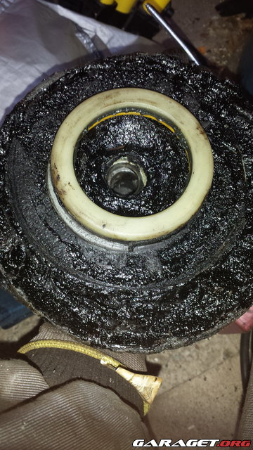

Och självklart blir det meck på julafton! cool

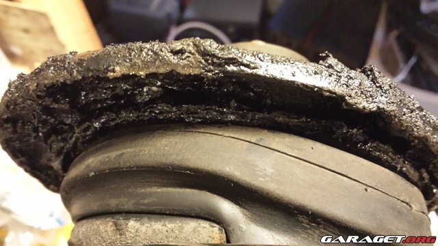

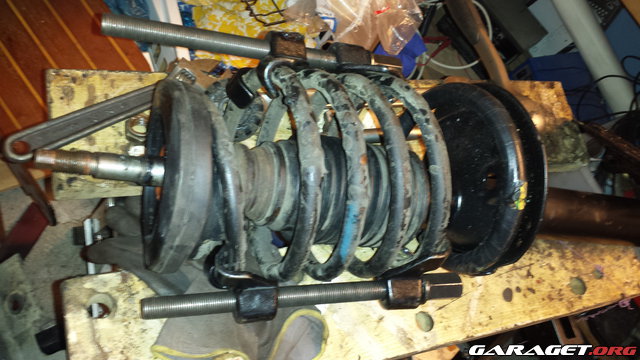

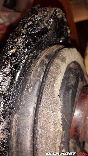

Som jag nämnde tidigare var höger fjäderben väldigt tungt och jobbigt att vrida på. Så idag när jag fått tillbaka lite vilja och motivation angrep jag det! cool
Började med att montera av det från bilen
https://www1.garaget.org/gallery/images/177/176759/176759-8fc922298237d47cb8f2f12e4131ea68.jpg
En jäkla massa underredsmassa. Kan nog vara detta som är felet
https://www1.garaget.org/gallery/images/177/176759/176759-c5b1f2acb52e9730333f45e355c3fca7.jpg
Jaha, detta har man ju inte gjort innan...
https://www1.garaget.org/gallery/images/177/176759/176759-ab87e684523da4825e71948142162664.jpg
Ne men titta, där ser man ju att det har legat emot. Dags att ta bort lite underredsmassa smile

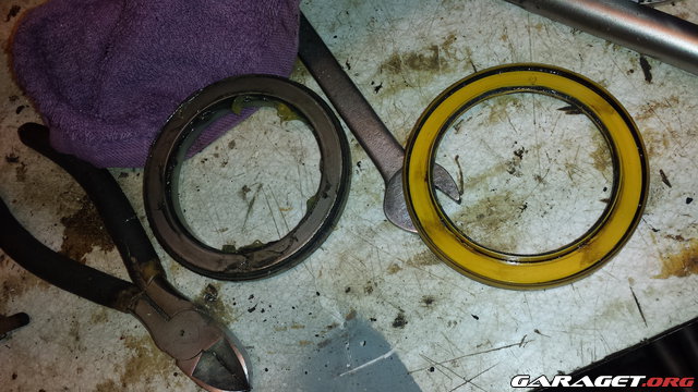

https://www1.garaget.org/gallery/images/177/176759/176759-8f83633467217fa2039700f0317c470c.jpg

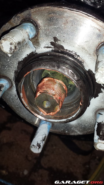

Trodde också att det var lagret som strulade, så jag rengjorde det noga
Stålt som satan var jag! Skurvade ihop fjäderbenet och monterade det. Dock visade sig att det var nästan lika trögt mad Skit också!
Men jag gav inte upp så lätt. Ne, det var bara att ta av det igen och börja felsöka en gång till. Då slog det mig att jag kunde ta av det vänstra fjäderbenet för att se om jag monterat mitt högra rätt. Efter en stunds studerande insåg jag att jag inte monterat det högra rätt! mad
https://www1.garaget.org/gallery/images/177/176759/176759-f74883f15e501fae9532e053d9356f17.jpg
Vet ej om ni kan se det men ska försöka förklara det. Jag hade lagt själva fjäderbenslagret mellan gummit och metallplattan. Det ska såklart ligga mellan den övre metallplattan och den undre hmm
Tyvärr han jag inte montera och byta plats på det då kalle började närma sig neutral

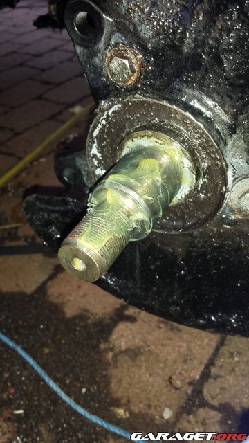

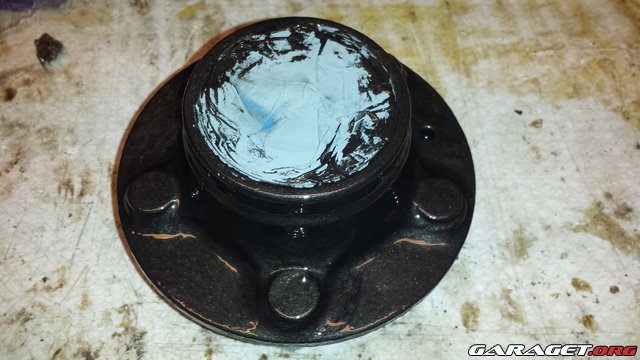

Igår fick jag äntligen ordning på mitt fjäderben. Som jag nämnt tidigare så hade jag lagt lagret fel hmm men det är fixat nu. Dock känns det som att höger sida snurrar lättare än vänster. Men men, det beror nog på mängden underredsmassa wink
https://www1.garaget.org/gallery/images/177/176759/176759-542f0712ef1f865c7ae50a952d547d81.jpg
Lagom med fett inför montering av hjullager wink
https://www1.garaget.org/gallery/images/177/176759/176759-b664e98cff1e2b96f0a79bde1e477b57.jpg
Hjullagret monterat. När jag läste i Haynes bok om hjullager och momentdragning så stod det att man skulle montera en ny bult. Så här kom jag inte längre sad Blir att fara till Volvo på fredag och beställa lite bultar och fettkapslar. Får hoppas dem har sakerna hemma neutral
https://www1.garaget.org/gallery/images/177/176759/176759-cd26181f537ffcb491bc1f8353a20a4d.jpg

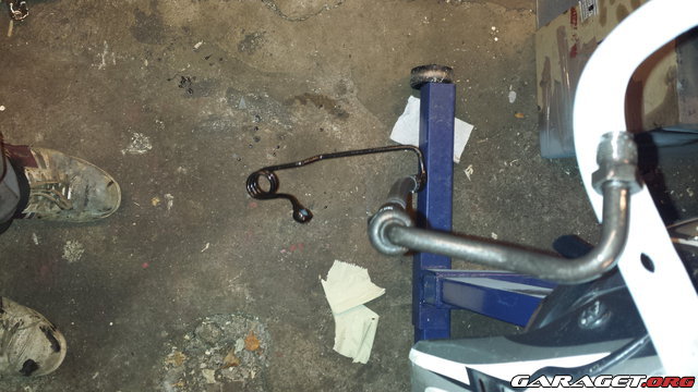

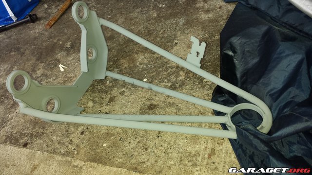

Fixade istället lite med mina oljeledningar till styrväxeln smile All rost borta och redo för lackering!
Och självklart tog jag ingen bild när den var målad mad Fixar troligtvis en bild idag smile
https://www1.garaget.org/gallery/images/177/176759/176759-5be80d5535e5d62f3b0cca426bb4cee1.jpg

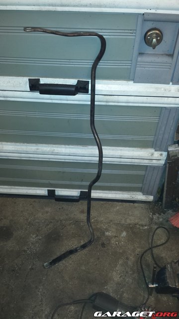

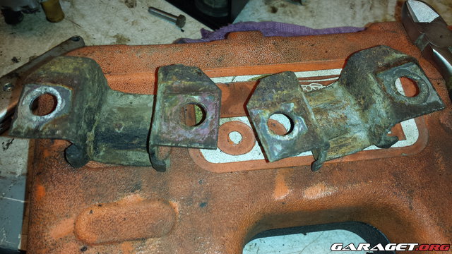

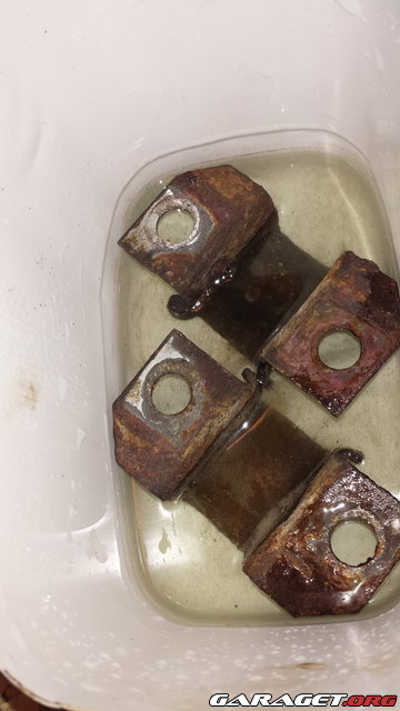

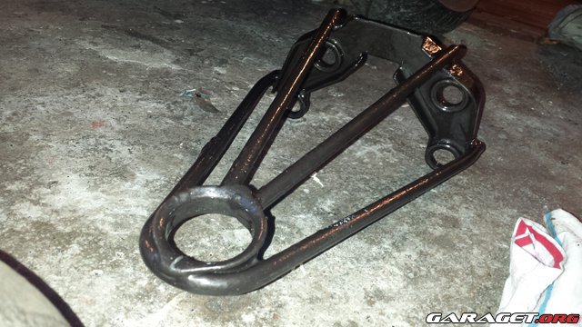

Hittade dessa sad (fästen till krängningsstaget fram)
https://www1.garaget.org/gallery/images/177/176759/176759-c0368d4f19eb3a653b68475716e26905.jpg

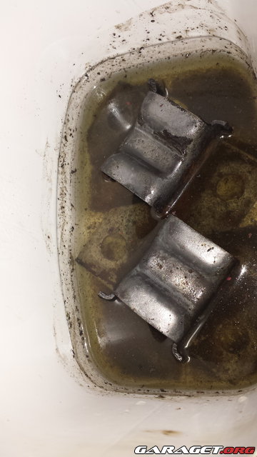

Då min blästringssand var slut hemma och jag inte hade något ärende till Biltema så la jag dem i någon form av rostlösning smile Ska ta en bild på dem och visa er efter dem har legat i denna rostlösning så ni kan se skillnaden smile
https://www1.garaget.org/gallery/images/177/176759/176759-b6efacf5aaf6860b1e7cf82cc0517625.jpg

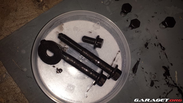

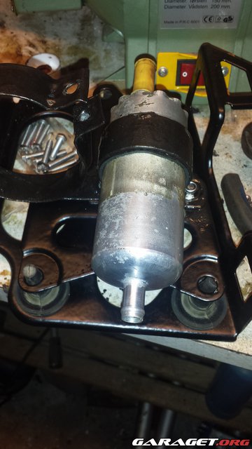

Började också montera ihop bränslefilter och bränslepumpen smile
https://www1.garaget.org/gallery/images/177/176759/176759-18c8b3fecda6112d3e09fcc0dd93b31d.jpg
En gummiduk så det inte ska skava på bränslepumpen smile

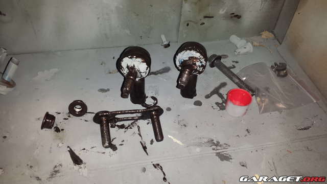

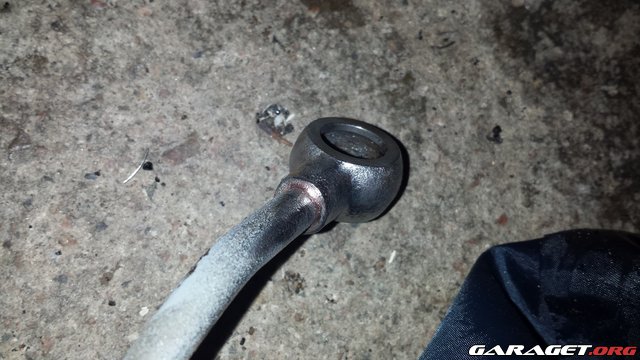

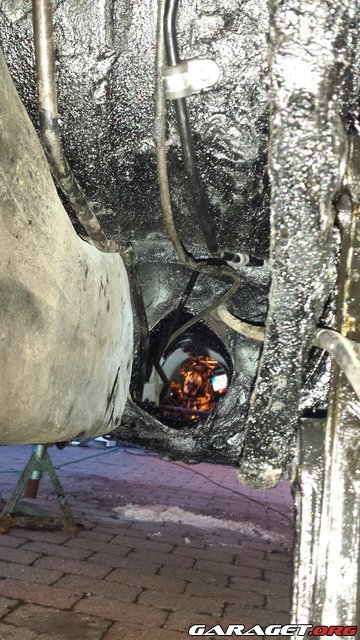

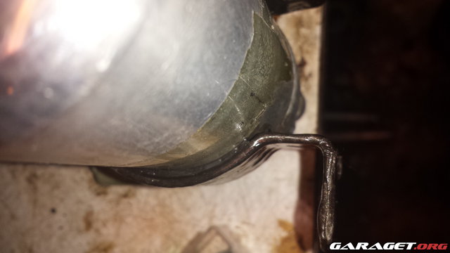

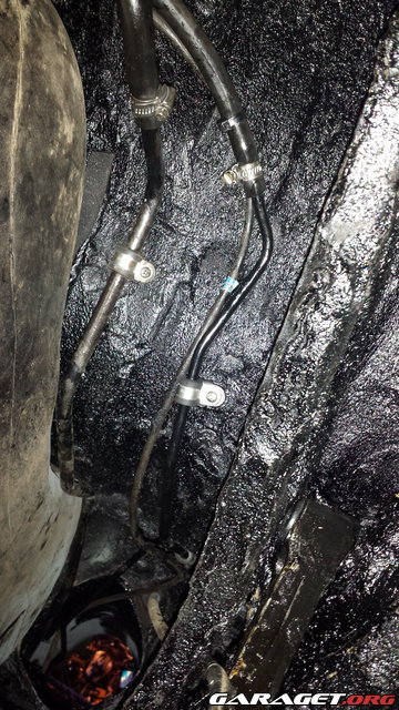

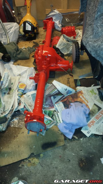

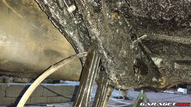

Har fått gjort en hel del idag. Farsan har hjälp mig så tyvärr hade jag inte så mycket tid för fotografering hmm
ps, jag vet att där är lite mycket underredsmassa, men men...
https://www1.garaget.org/gallery/images/177/176759/176759-202d65ac16da7c46281cc30dcaaaa13c.jpg
Monterade mina nya bränslerör, slängde dock på ett lager hammarlack innan montering så dem skulle smälta in lite mer wink
https://www1.garaget.org/gallery/images/177/176759/176759-c54653c19fc669b02fed61096326ff47.jpg

Skulle monterat min snygga bakaxel men insåg då att jag inte fixat bultarna som skulle hålla den på plats! mad
https://www1.garaget.org/gallery/images/177/176759/176759-b0183f301806bbeecb0e8f6eb777e867.jpg
Där ligger dem, nymålade smile
https://www1.garaget.org/gallery/images/177/176759/176759-8d8cf1447b98ad392e40831856ddca43.jpg
3 lager hammarlack! big_smile
https://www1.garaget.org/gallery/images/177/176759/176759-c4454048f690fbccb4ef50f8fd75e3f1.jpg
krängningshämmare redo för lackering cool
https://www1.garaget.org/gallery/images/177/176759/176759-6851a66c95e38b276e14227875b358cb.jpg
Nymålat. Som ni ser har jag också målat krängingshämmaren smile
https://www1.garaget.org/gallery/images/177/176759/176759-a3631fe08c85b249468851d142a52d15.jpg
Efter ca 1 dygn, har självklart vänt dem en gång. Fortsättning följer...

måste man verkligen byta muttern till lagret?
den har jag haft loss ett par gånger o återanvänt o det funkar ju fint wink
Jasså, för enligt boken står det att man ska montera nya sådan då du passerar mutterns sträckgräns (vilket innebär att den inte återgår till sitt ursprung) när du spänner den hmm

Hehe har du nån uppskattning på hur många kilo underredsmassa du kletat på hela bilen? wink  bättre att ta lite för mycket underredsmassa än lite för lite!smile
Min spontana tanke blev lite såhär.. Har du kletat på mycket underedsmassa vid bränsletanken? tänkte så du inte kletat på för mycke så det bleve tjockt lager , och bränsletanken inte går upp i fästena där sen eller hur man säger..smile
