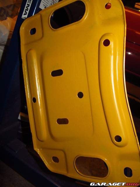

http://www1.garaget.org/gallery/images/159/158129/158129-a80adab567953085fd3de3347f7d887b.jpg sådär blir då ett nydonat sådant drag å se ut smile
Det ser ju inte helt fel ut.
Tack för bilden! big_smile
jorå det var så lite så smile kul å visa nått smile

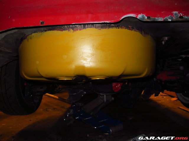

Var iväg och köpte lite färg idag!
https://www1.garaget.org/gallery/images/177/176759/176759-f866a5ed2e8d15b85a1e00daf7354842.jpg
Då jag fick ett tips av en lärare i skolan att köpa denna grundfärg så tänkte jag testa det smile Så om ni vet att den är dålig eller man inte ska köra med den så säg det tongue Inte värre än att man lämnar tillbaka den smile
https://www1.garaget.org/gallery/images/177/176759/176759-6c7d191ff40125701f2102a15511a974.jpg
Förstår inte riktigt bursamvisning, så om någon använder sig av denna färg får dem gärna hjälpa mig!
Förstår inte hur dem ska blandas hmm Blandningsförhållandena är 1:1. Innebär det då att på 1 liter så ska där vara 1 dl av den andra?
Går det bra att pänsla på det eller man är tvungen att köpa sig en färgspruta? hmm

Det står ju att komp A och B blandas i lika volymer wink 1:1 betyder då t.ex 1 liter av det ena och 1 liter av det andra... wink
Tänkte så först, men burkarna är olika stora roll

det är en finer färg den använder jag på allt, hehe har också vart o köpt en sån burk idag big_smile
Du ska blanda med lika stora delar från bägge, till exempel om du vill ha en deciliter färg så tar du en halv deciliter ur den ena och en halv ur den andra smile
Du kan både pensla o spruta den med spruta. Dock om man ska spruta måste den spädas med ca 20% förtunning efter att du blandat färgen med härdaren. ska du pensla så behöver den ej spädas.
Använd ett redigt andningskydd också, luktar skarpt så in i jävlar o är nog inte bra alls att andas in för mycket av. blanda inte för mycket sen, går åt mindre än vad man tror smile

Tack för tipsen (andningsskydd, har inte tänkt eller använt det innan) och hjälpen! big_smile
Men räcker det med att måla ett lager och sedan vänta 4h och sedan på med hammarlack? smile

jag brukar måla med 2 lager med ca 20-30 minuters mellanrum oc sen väntar ca 3-4timmar innan jag målar meg hammarlack. Målar jag däremot på karossen med den typ underrede dörrar mm där ajg inte ska ha hammarlack så har jag 3 lager smile

Låter inte helt fel. Nog inte omöjligt jag kör på samma recept! big_smile
Tack för hjälpen! big_smile

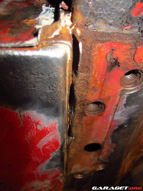

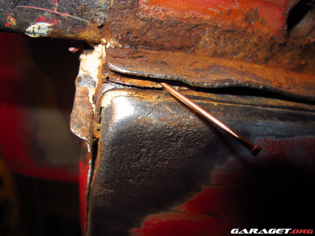

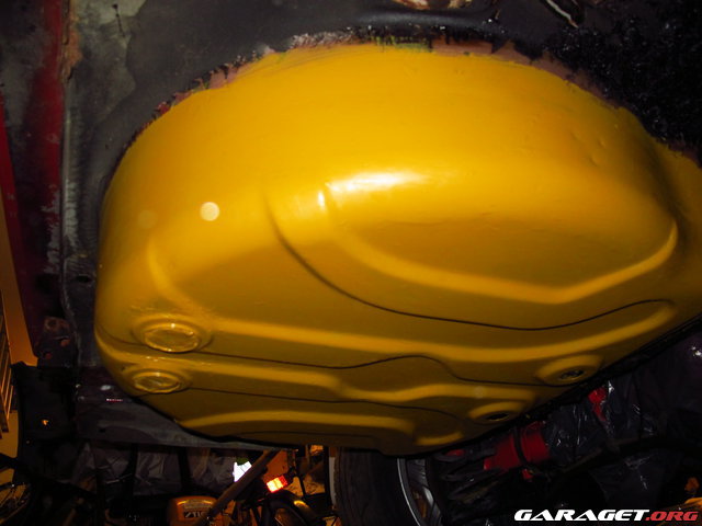

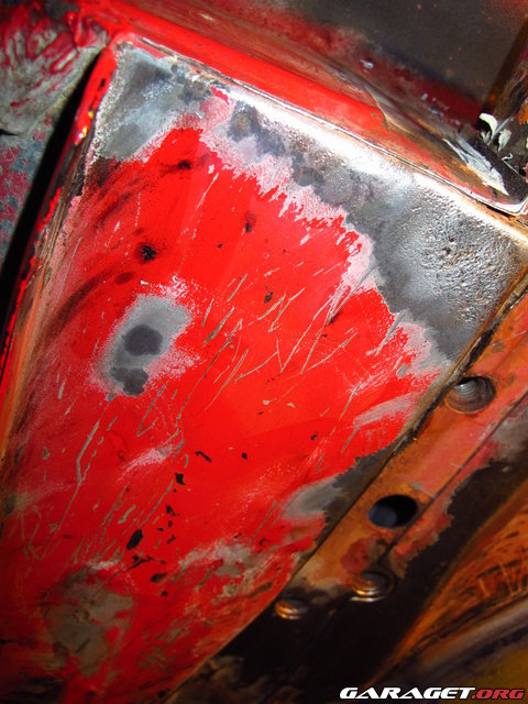

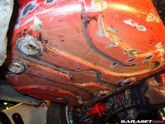

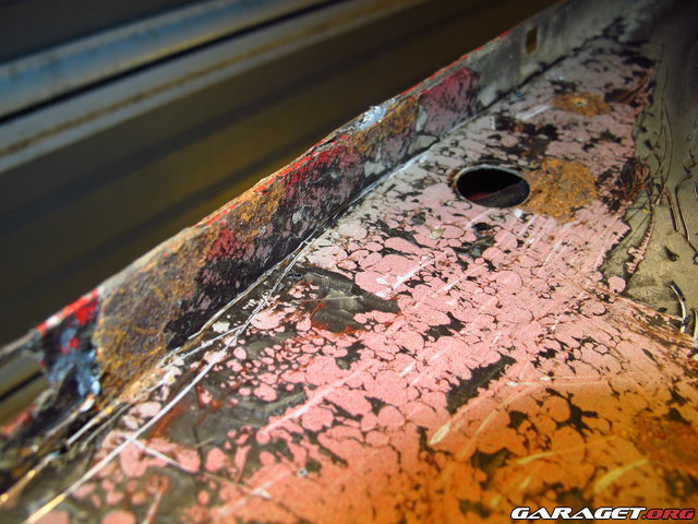

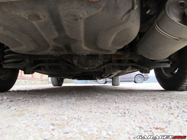

Lördag = meck! wink

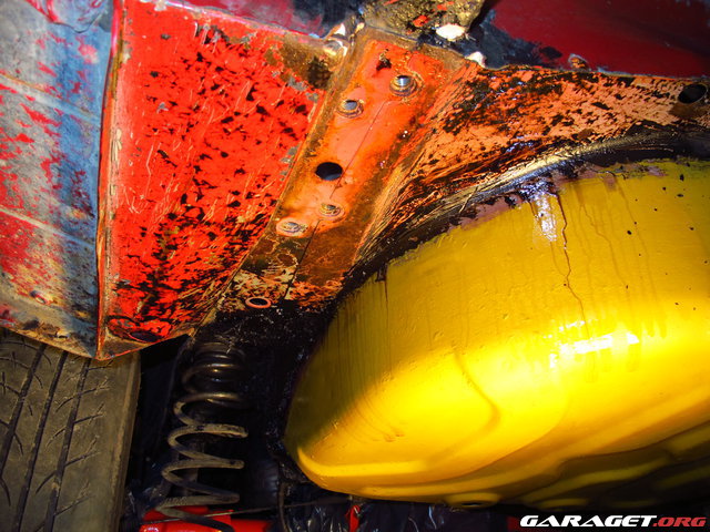

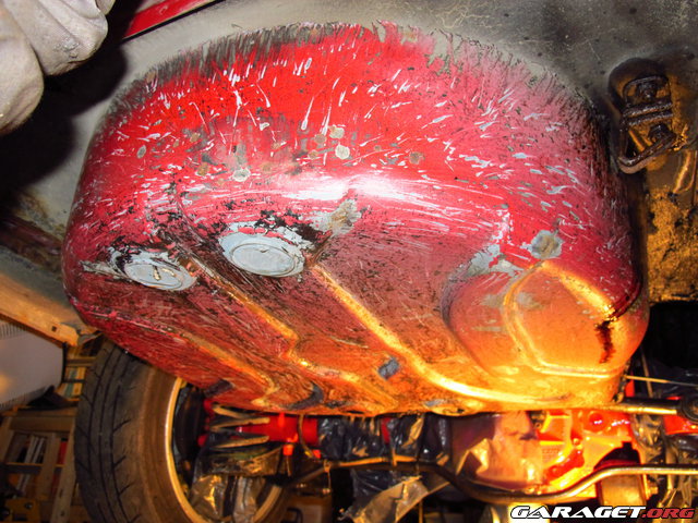

Planen för dagen var att försöka få färdigt under bilen där bak smile

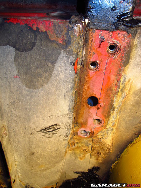

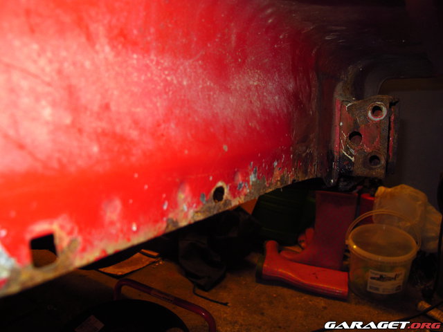

https://www1.garaget.org/gallery/images/177/176759/176759-666654b1659e63019a8acc8df0887cfc.jpg

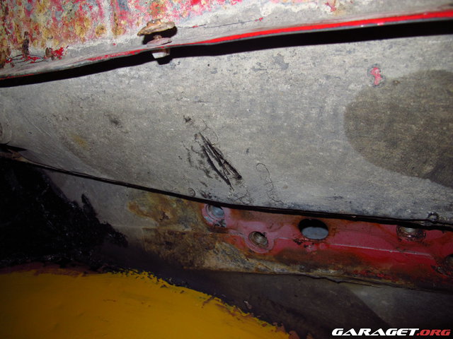

En del rost hmm
https://www1.garaget.org/gallery/images/177/176759/176759-d69fab925c314c7c9d6636bc23fa7ce4.jpg
Andra hållet hmm
https://www1.garaget.org/gallery/images/177/176759/176759-50733a3c6819c73bdbd56a2495e963f8.jpg

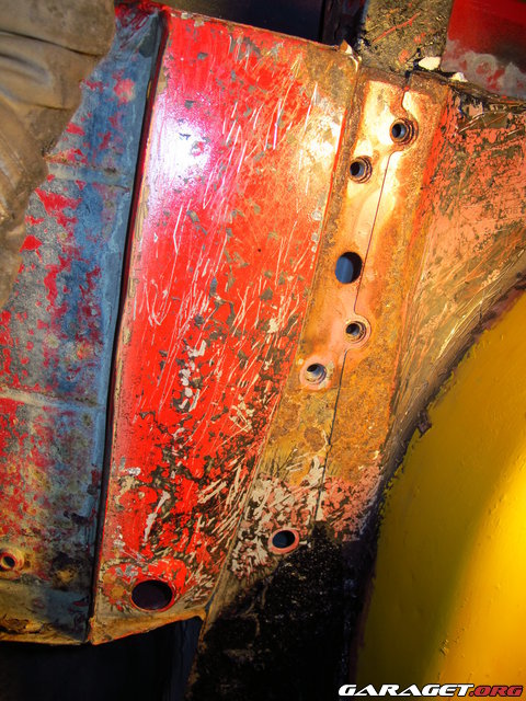

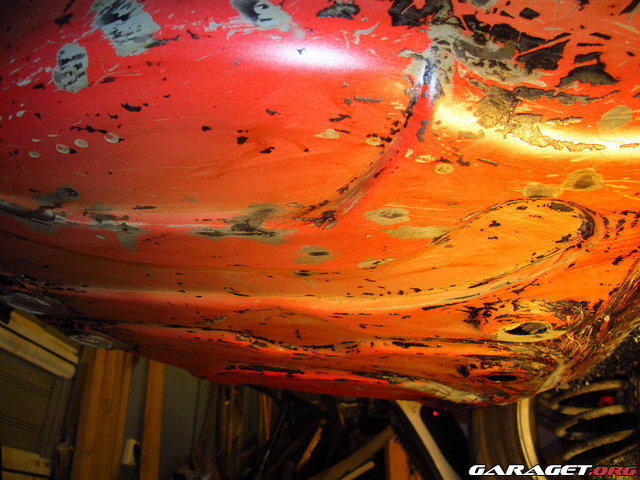

hmm
https://www1.garaget.org/gallery/images/177/176759/176759-78e588700f65bd72586ad53de77a0271.jpg

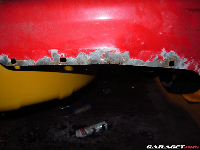

Testade lite snabbt med stålborsten. Men vad tycker ni? Ska jag skära ut biten och göra en ny och svetsa dit. Eller försöka blästra den? roll

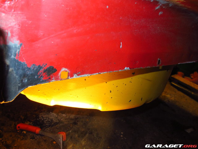

https://www1.garaget.org/gallery/images/177/176759/176759-3d5e3fc22b507524a3e0e7ef5a3142f3.jpg

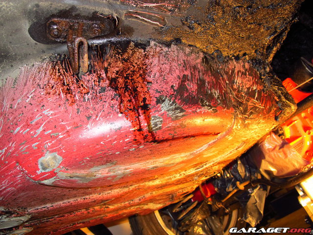

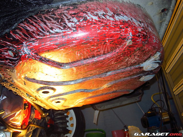

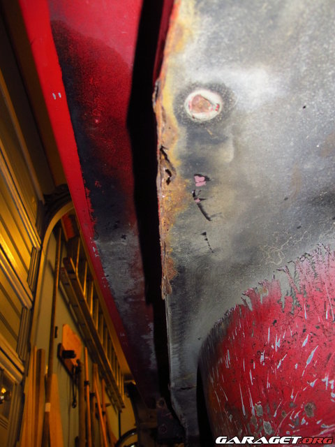

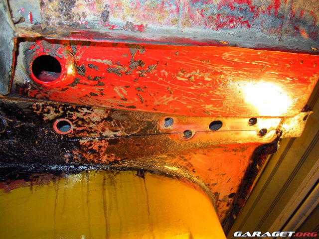

En bild på hur det såg ut innan, även bakaxel och annat smile
https://www1.garaget.org/gallery/images/177/176759/176759-37da349bb9cf43926c504f19bc277be9.jpg
Och efter ett par timmars skrapande big_smile

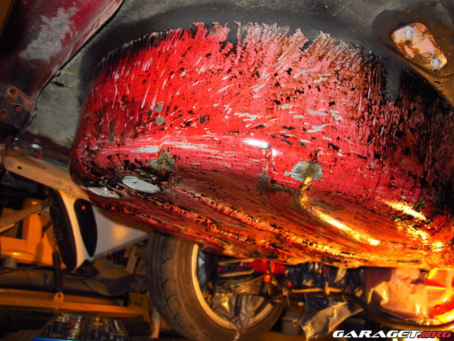

https://www1.garaget.org/gallery/images/177/176759/176759-2d2f4523dfc891a323928a54b519fd46.jpg
https://www1.garaget.org/gallery/images/177/176759/176759-93e83b8a80460059a8acffda4cb8a33f.jpg
Hittade ingen alvarlig rost! Bara lite på ytan! smile

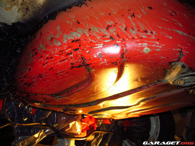

https://www1.garaget.org/gallery/images/177/176759/176759-a5b44882ee6559c1d661f0e1082ab642.jpg
Sprutade lite avfettning och torkade av det smile

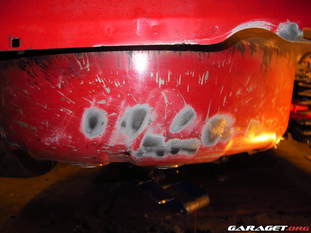

https://www1.garaget.org/gallery/images/177/176759/176759-c3a3a75b85eadfe18b306e3d99b43fc5.jpg
Det blev ju nästan snyggt wink
https://www1.garaget.org/gallery/images/177/176759/176759-ce3e9def50deb21d696057c84f961724.jpg
big_smile
https://www1.garaget.org/gallery/images/177/176759/176759-9b6e7925cf82cf2e506be796c41b87cd.jpg

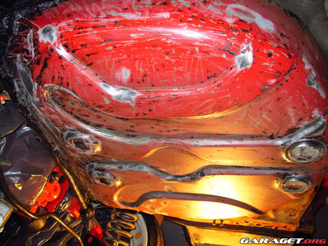

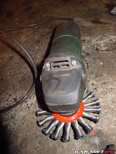

Nu när man såg var rosten var så var det bara att ta fram stålborsten wink
https://www1.garaget.org/gallery/images/177/176759/176759-d36d45e63f8cba30b397e217211e132d.jpg
https://www1.garaget.org/gallery/images/177/176759/176759-5ff4214d06bad0cba8c90b775d0941fc.jpg
https://www1.garaget.org/gallery/images/177/176759/176759-5f0dca64396b5d0793748f1227c5759d.jpg
https://www1.garaget.org/gallery/images/177/176759/176759-7adf9ed47a1e3f590da18c1ba1a964d7.jpg
Porr wink
https://www1.garaget.org/gallery/images/177/176759/176759-88c2058f8bf7add70d59c3003f87809a.jpg
Jodå, lite nöjd är man ju wink

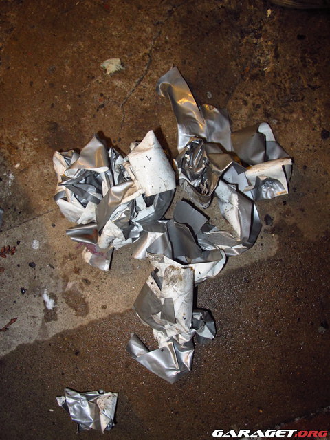

Tog bort all silvertejp från bilen tongue

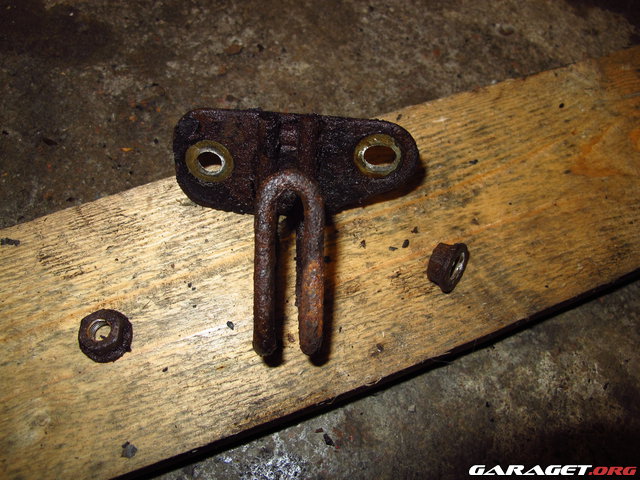

Slutade dagen med att montera av ett avgasrörsfäste smile

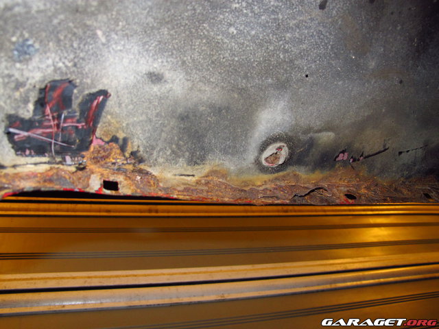

Fortsatte idag smile
Målet är fortfarande att försöka bli färdig med den där bak smile
https://www1.garaget.org/gallery/images/177/176759/176759-ca46af982920ad200eafc9a1a9ae6d21.jpg
Före neutral
https://www1.garaget.org/gallery/images/177/176759/176759-346445e0f86352f93bf4b5b7dd926c33.jpg
neutral
https://www1.garaget.org/gallery/images/177/176759/176759-5c00ac512042643db2d8ff0d122a6202.jpg
Efter en stunds skrapande smile
https://www1.garaget.org/gallery/images/177/176759/176759-c8d6a2b1e694f066ac53563383b72c75.jpg
https://www1.garaget.org/gallery/images/177/176759/176759-2452eb2f7eefbd624eb7019e83d54693.jpg
Avfettning wink
https://www1.garaget.org/gallery/images/177/176759/176759-8f177b3cc7d95d93bcb2a19201aa51e5.jpg
https://www1.garaget.org/gallery/images/177/176759/176759-bb24788f8c1f662d59f080869b0644f3.jpg

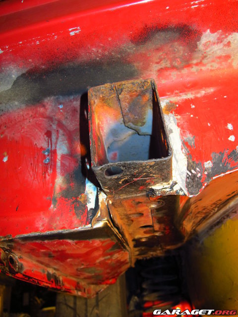

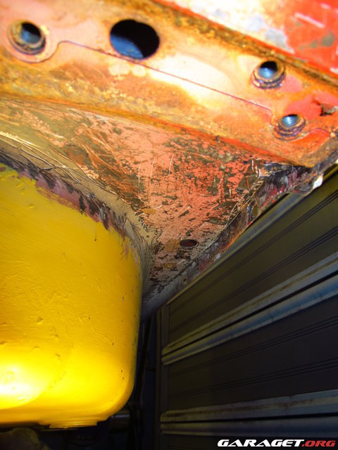

Började ta bort lite rost...
https://www1.garaget.org/gallery/images/177/176759/176759-01e00d35e8da023f582d433400699df0.jpg

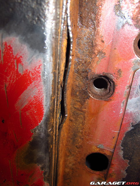

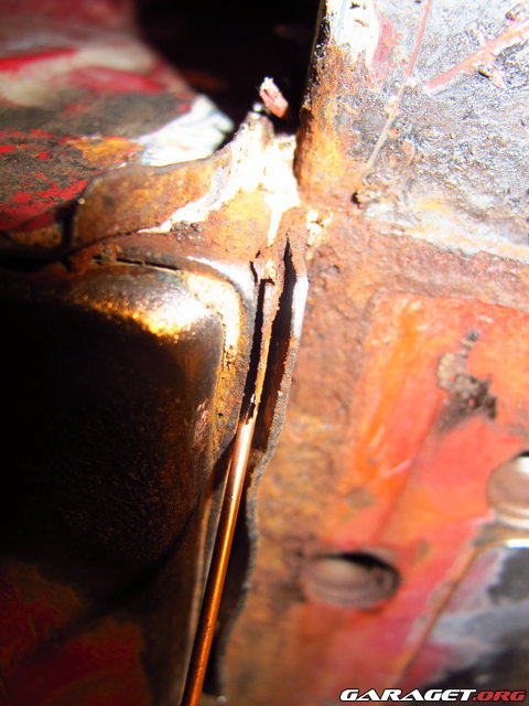

... och då upptäckte jag detta. Mellan två plåtskarvar hade där kommit in skit och smuts, som sedan gjort så det börjat rosta hmm För att få bort all gravrost var jag tvungen att försöka banka ut plåten / separera dem från varandra smile
https://www1.garaget.org/gallery/images/177/176759/176759-036ea7143a240cc4c49406216dd13b10.jpg
Och här är lite gravrost som håller på att lossna! big_smile

Efter en stunds pillande fick jag bort allt smile Då jag inte kom åt med stålborste för att göra rent tänkte jag istället blästra. Dock slog det mig att sanden var slut sad Så tyvärr blev det inte mer + att klockan började ticka iväg sad
Planen är att blästra rent, lägga på grundfärgen och sedan banka tillbaka plåten
https://www1.garaget.org/gallery/images/177/176759/176759-44a298ac8d97fdc3b2a6a30aa991dc70.jpg
Lite allmänt pill tongue
https://www1.garaget.org/gallery/images/177/176759/176759-8565ead8829fd6c6cdcddcc7b0ed8aaa.jpg
Denna sida var betydligt finare! big_smile
https://www1.garaget.org/gallery/images/177/176759/176759-14341ec8d7c81ca533d3e65a41afba2a.jpg
Mycket bättre än andra sidan smile Tänkte också jag skulle gjort andra sidan (den mest skadade) men eftersom jag inte hade någon sand hemma så får det bli nästa gång
Allt för denna helg!
Mvh!

kul o laga rost bara de sitter på enkla ställen tongue men plåt mot plåt e inte roligt tongue

Såg att du hade grov rost på ena bilden där och det får du inte bort med ståltrissa. Ett tips vore att du skaffade dig en fristrålebläster, det får du bort det med. Biltema har billiga sådana. Eller så fram med kapen och svetsen och lägg ny plåt roll
Bara ett tips för att slippa gå över samma sak 1 år senare igen för att rosten har kommit tillbaka. smile
Skrapar du endast bort underredsmassan eller har du något mera som du tar bort det med? Tycker du får bort det riktigt bra smile
Ne, jag får bort det grövsta men eftersom det har rostat så pass länge så har där blivit gropar och där kommer inte ståltrissan åt hmm
https://www1.garaget.org/gallery/images/177/176759/176759-e42c5d896c1fc3064bca7aaccdb6976b.jpg
Detta är blästern som jag har hemma, fungerar den? Tänkte även köpa Julas sand, men har du någon annan rekomendation så säg det smile
Jag skrapar först all underredsmassa med ett stämjärn och sedan när jag tycker att det mästa är borta så sprayar jag på avfettning, låter det vara i 5 min och sedan torkar jag av det med en trasa smile
Tack för tippsen och synpunkterna! Det uppskattas! big_smile
