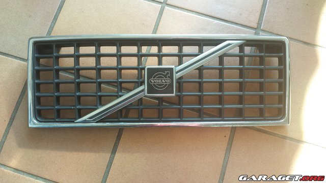

Bytade min gamla originalgrill mot en turbogrill big_smile

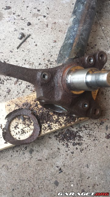

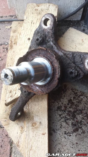

En liten uppdatering från igår. Mycket mys med rost cool
https://www1.garaget.org/gallery/images/177/176759/176759-5c91bb4c6b42fe870a7a701ec5aa31bd.jpg

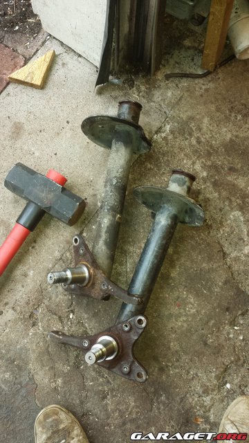

Krävdes en del kraft för att lossa bulten till hjlullagerna
https://www1.garaget.org/gallery/images/177/176759/176759-75e379fcf66703a8b9b37606144d2a1a.jpg
Kanske en ny bromssköld inte hade varit fel wink
https://www1.garaget.org/gallery/images/177/176759/176759-734f6b2457958b3026babe97dbc15d6a.jpg
Höger sida behöver kanske också en ny bromssköld wink

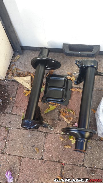

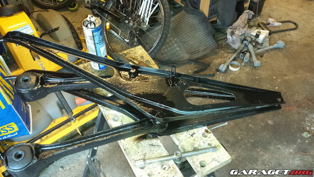

Fortsatte att demontera mina fjäderben. Ska ringa blästraren i morgon och höra om han kan fixa mina fjäderben i veckan. smile
Sedan blev det montering av lite olika saker smile

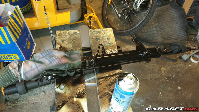

https://www1.garaget.org/gallery/images/177/176759/176759-e496f80e559f1ba54a73dcf17dee1f77.jpg
Fjäderbenet redo för blästring och pulverlackering
https://www1.garaget.org/gallery/images/177/176759/176759-e65a946bbba92cad637ccbe76173a4de.jpg
Redo!
https://www1.garaget.org/gallery/images/177/176759/176759-b1ac4e3dc8009199bc2b13bf3e4adef6.jpg
Lackering med biltemas underredsmassa cool

Montering

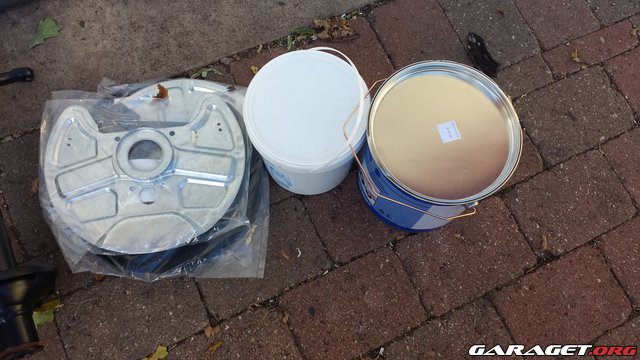

Men man kan ju inte mecka om man inte har delar. Så fick bli en runda in om Biltema. Lite blästringssand, underredsmassa 5L, och bromssköldar
https://www1.garaget.org/gallery/images/177/176759/176759-8cbeb94e5722c9ba5f7b2de50498f0cd.jpg

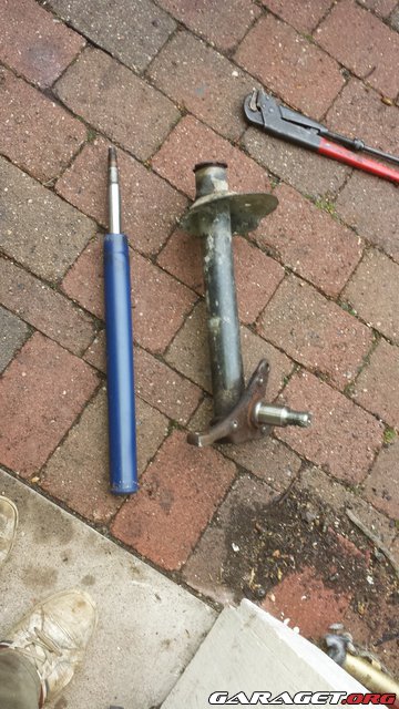

Hämtade mina fjäderben idag, blev riktigt nöjd! big_smile

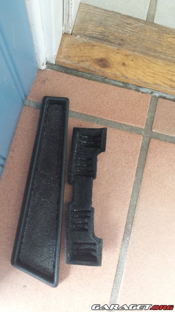

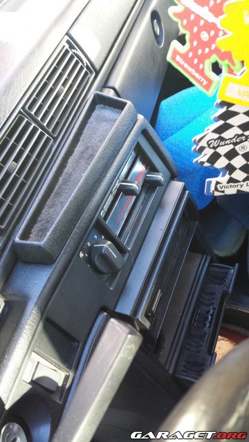

Efter en liten stund hittade jag en gammal 740 taxi bil! Efter jag studerat den en stund la jag märke till pennfacket! Inget snack om saken, jag tog det. Sedan av någon anledning öppnade jag facket där man brukar ha säkringar och annat smått. Till min stora förvåning hittade jag mynthållaren!!!! Blev överlycklig! Det var inget snack om saken, den skulle jag ha!! Inte för att skryta eller så men jag gav 50 kr för båda sakerna, rätt nöjd endån big_smile cool
https://www1.garaget.org/gallery/images/177/176759/176759-f317b31ee30a7508edfceed3488fe827.jpg
En liten bild på sakerna! Behövs kanske en liten städning av dem då där var glassplitter och annat skit i dem sad

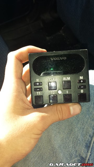

Sedan hittade jag lite andra saker, har ingen aning om vad det är för något. Så tog ett foto och hoppas att ni kan hjälpa mig smile
https://www1.garaget.org/gallery/images/177/176759/176759-79f39ff6543b0f9c8f6a1cddd9af6aa4.jpg
Någon som vet vad detta är och vad den gör? hmm Något sällsynt? Har seriöst ingen aning? Satt i facket i mitten smile

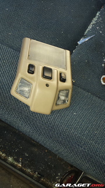

https://www1.garaget.org/gallery/images/177/176759/176759-4c111a91eb3b58184e6e5624b368a727.jpg
Någon som vet om det är värt att köpa denna?

#177
Motorvärmare timer skulle jag tro smile

#178
förmodligen sitter det läsarlampor bak också, ta dom wink

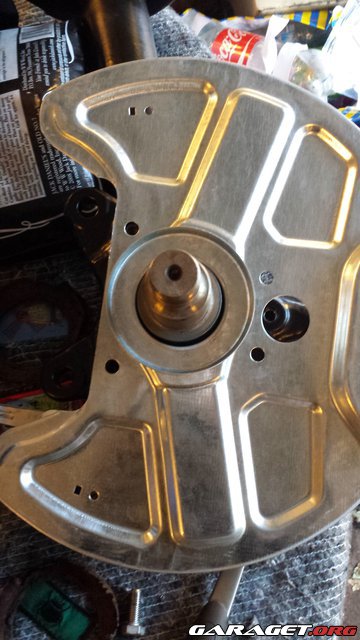

Någon som varit med om samma problem? Biltemas bromssköldar passar inte sad Kanske har fått fel bromssköld? roll
https://www1.garaget.org/gallery/images/177/176759/176759-92520dffd0698703daaa3ba773cafe5c.jpg

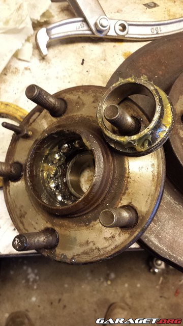

Sedan råkade denna trilla ut sad Och nu kan jag inte få tillbaka den sad Någon som vet om det bara är att trycka tillbaka den eller om jag blir tvungen att köpa nya hjullager?

biltemas sköldar fram är egentligen till för bilar med abs, ja har ett par lika dana på min tongue
de där stora hålet åt höger på bilden tar du bara en lite större bricka o skruvar dit så sitter den lite i de hålet iaf wink ja gjorde så o det funkar fint änu.
angående dit lager så ska det gå att trycka ihop igen, ja gjorde samma sak i skolan så det gick  isär men lärar-idioten lyckades trycka ihop det
