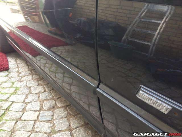

fick lite gjort på utsidan iaf! smile
målade i dom äckliga reporna på sidan. blev ganska bra, gämför den som man ser uppe i bilden mot dom andra hehe wink

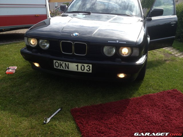

kopplade även in dimljusena, så nu fungerar alla lampor big_smile

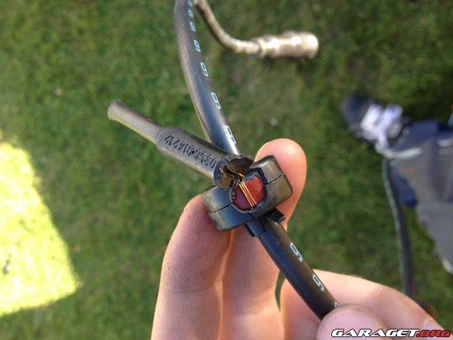

hoppas att jag har hittat felet till varför bilen gick som en påse nötter idag. ett brott i en kabel..
https://www1.garaget.org/gallery/images/179/178054/178054-2a2ef4e58811fb5dc3d9296422a984a4.jpg
på tändkabel 6 sitter där en impulsgivare och det är den som hade gått av eftersom någon tidigare ägare hade dragigt den riktigt dåligt..  tog och plockade bort hela tändkabeln och klippte av givaren eftersom den ändån va trasig och annars hade man inte fått ut den ur ormboet tongue
hoppas nu bara att det är detta som är felet!

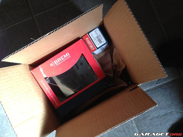

Beställde rotor och fördelare i måndags från Schmiedmann och fick hem det idag big_smile
https://www1.garaget.org/gallery/images/179/178054/178054-1ee65c085cd756693f47e62046145e29.jpg
så det första jag gjorde när jag kom hem från jobbet va att montera det. men funkade bilen??
nej... går fortfarande som en påse nötter..
vet inte riktigt vad jag ska göra nu. blir väl att åka och felsöka den snart neutral
