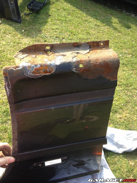

har lagat framskärmen lite provisoriskt då den såg för jävlig ut..
före:
https://www1.garaget.org/gallery/images/179/178054/178054-44ebc63317aba1ea2d9ee1eee3e2c706.jpg
rätt så dålig bild.. Men man ser en klar skillnad wink
efter:
https://www1.garaget.org/gallery/images/179/178054/178054-3c404d4a260c1598d22aecf25f27649b.jpg

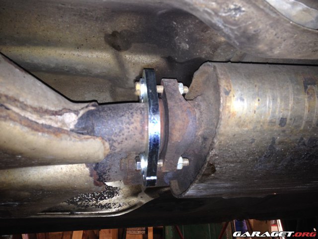

sen har jag även fixat ett läckage från avgasröret. Hela brickan som ska spänna ihop främre avgassystemet med de bakre var väldigt kass.. det va bara att ta och slita loss lite försiktigt med handen lol blev en ny bricka så nu är den tät smile
https://www1.garaget.org/gallery/images/179/178054/178054-a29728dd50e8e5a924b32b39f92a303d.jpg
(vet att allt annat ser ut som skit där under) tongue
E34 535 projekt: http://www.garaget.org/forum/viewtopic.php?id=273416/ ta gärna en titt om du har lust :)

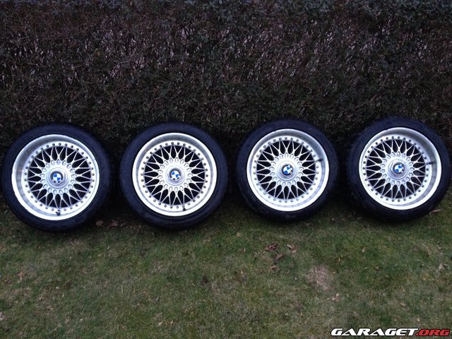

skaffade mig ett set bbs style 5 17" för ett tag sen som jag tänkte renovera då dom är i ganska dåligt skick neutral

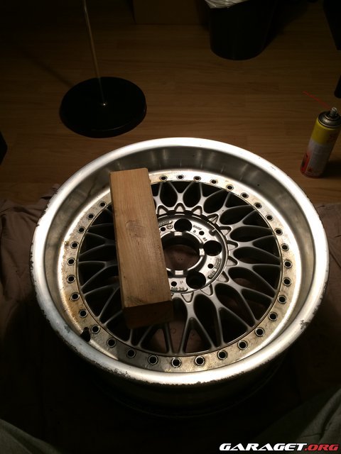

vände sedan fälgen och tog en träbit som jag slog på tills centrum trillade av. vissa tog det bara 5 slag för med en fick jag verkligen inte loss.. slog som en idiot men till sist kom den allt av wink

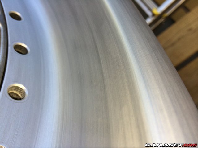

såhär blev mina efter våtslipning med 400-2000 papp.. tycker det är ganska stora repor fortfarande. går detta att polera ner? neutral

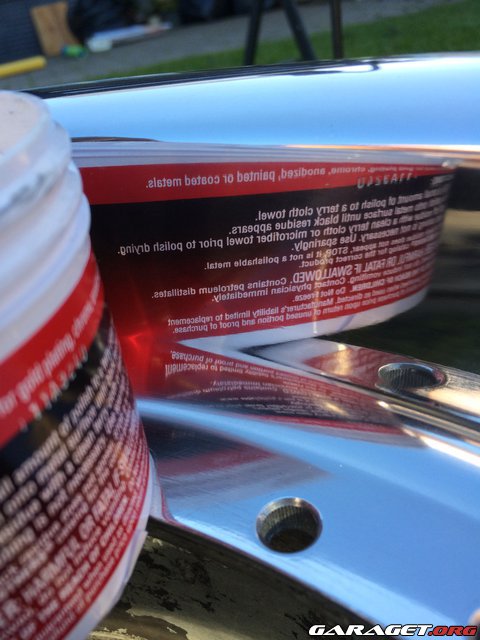

Har polerat upp fälgarna nu big_smile
https://www1.garaget.org/gallery/images/179/178054/178054-595b44f768eaf61201021d75903efa23.jpg

jäkligt bra resultat! vad andvände du för polermedel och trissor?
153 Inlägg
2 juli 2014
#139
tackar! jag slipade först upp till 2000 papp, sen använde jag Biltemas polerskiva som egentligen är till bänkmasin men hade den på en sladdborrmaskin. dom medel jag använde va först autosol sen när jag hade gått över fälgen en gång med det bytade jag trissa o körde med Mother's Mag polermedel smile

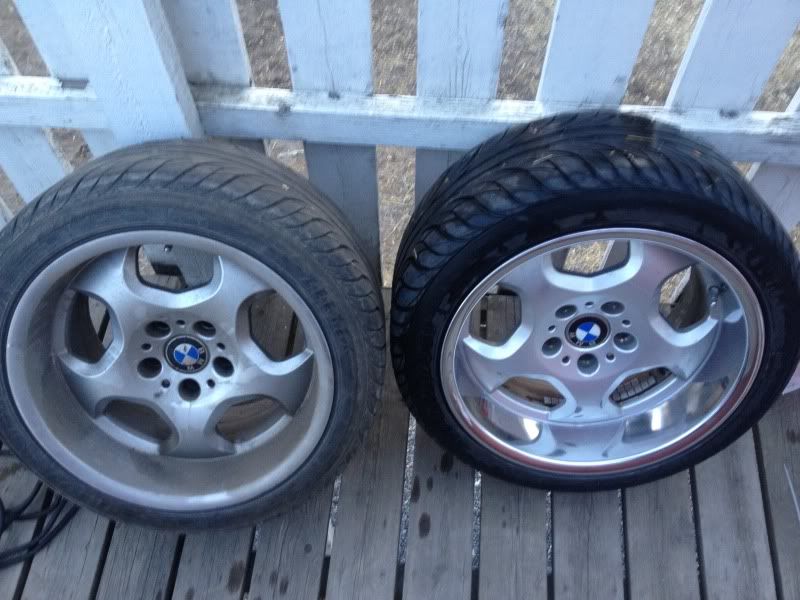

va ett tag sen nu men fälgarna är klara och är på bilen men det ser ut som skit då jag inte ska ha det på denna egentligen.. piss små däck. men får duga så länge! smile
