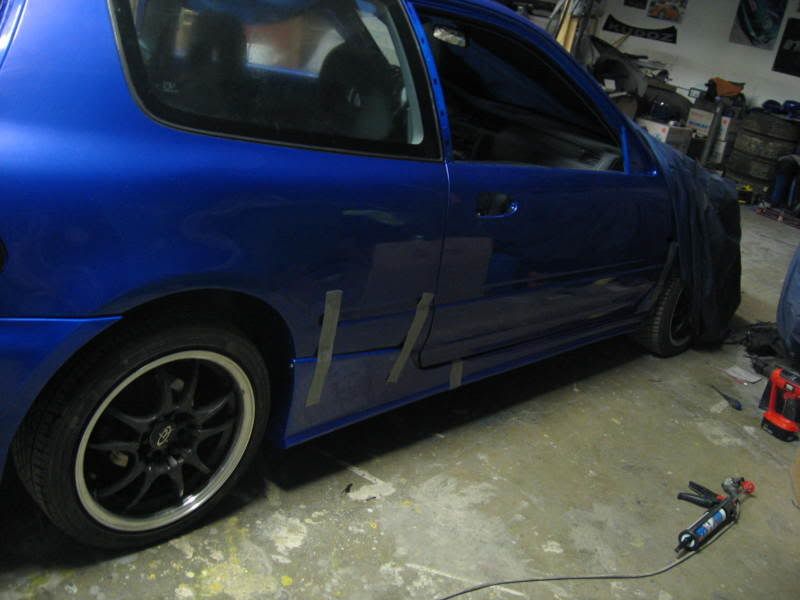

monterade sidokjolarna idag (limmet håller på och härda på bilden)

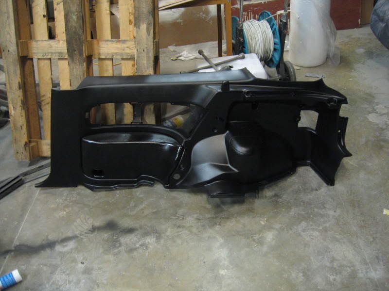

samt lackat andra sidostycket till inredningen.
http://img.photobucket.com/albums/v405/sir_Daniel/IMG_1949.jpg

Va fäste du sidokjolarna med?

skruvade det o skärmkanterna (ändarna) o limmade det på sidorna med hmm.. svart pl400/marin o bla bla (använt det på datsunens kjolpaket och det sitter som berget....)

Okej.. Blev riktigt najs iallafall! Kommer bli kanon när det är klart wink

tackar, hoppas på det också, den ska sticka ut för att vara bruksbil tongue

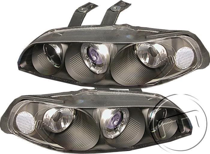

"råkade" köpa en uppsättning med nya snyggare framlyktor smile

Oj vilken tabbe:P
Kommer bli skit snyggt!

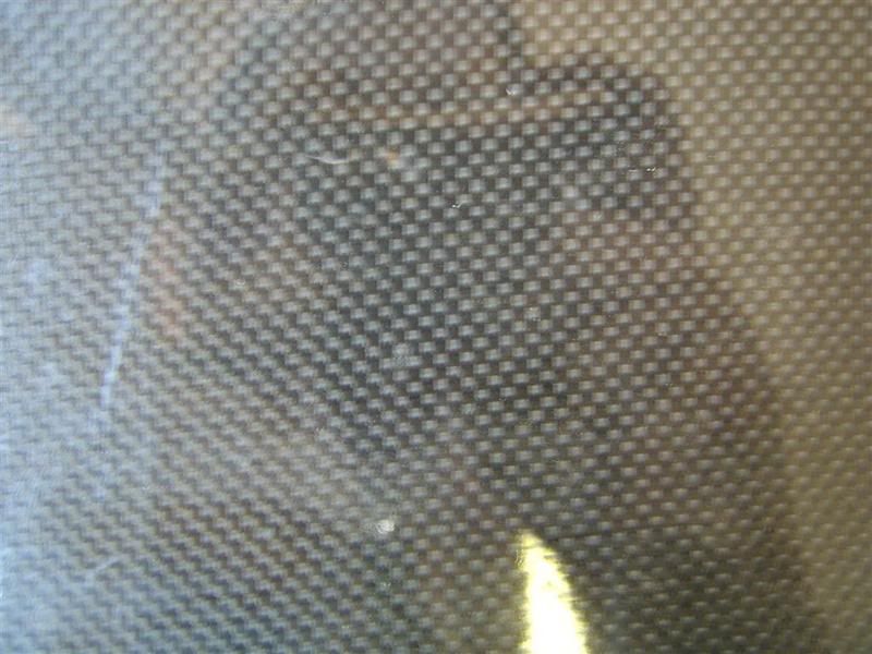

blev lite mer kolfiber idag tongue
en mittpanel (likadan som den NYA jag har) men KOLFIBER big_smile
http://img.photobucket.com/albums/v405/sir_Daniel/mittkonsollkolfiber.jpg
http://img.photobucket.com/albums/v405/sir_Daniel/mittkonsollkolfiber1.jpg

ska på "lite" klarlack på kolfibern så man får ett Fiiiiiint djup big_smile

smile Rätt tjusigt projekt detta må jag säga, har dock aldrig gillar den dära kolfiber locken hmm

Lycktorna var av den råare arten måste ja säga yikes Blir kanonfint detta!

kolfiberlook skulle jag inte säga då hela panelen är av kolfiber och inte något ful tejp...
har som jag skrev också 10 kvadrat på väg som man aldrig vet var det hamnar wink
