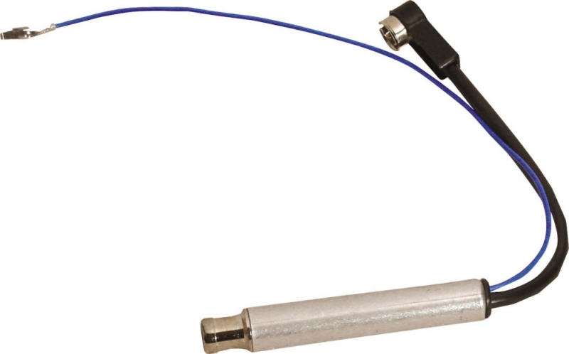

Vidare behöver du, om du vill lyssna på radio;
http://www.brl.se/sv/artiklar/antennadapter-pc5-52.html
http://www.brl.se/bilder/artiklar/zoom/400PC552_1.jpg
Där blå kabel kopplas till "remoteutgången" på stereon (denna skickar då spänning genom antennkabeln till antennen)

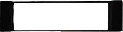

Och slutligen en monteringsram;
http://www.brl.se/sv/artiklar/audi-a3-12_00-seat.html
Jag är medveten om att det står A3 och Seat, men enligt källor (inte mig själv alltså) så ska denna även passa vid enkeldin i A6 02-04 (innan faceliften ser den helt annorlunda ut)
http://budgetcaraudio.co.uk/ds-ebay/products/fascia/FP-18-00.jpg
I ditt fall hade jag styrt näsan mot tyska ebukten, och köpt ett helt kitt, dör och spara pengar smile

Okej smile Men stereoramen verkar vara exakt den som jag hade till min seat toledo och den konsolen såg annorlunda ut, den var som stärre eftersom stereon var hela konsollens bredd och delbar just under stereon vilken det inte är i a6:an den är ju som en enda stor plast konsoll som går runt stereon och klimatanläggningen, så jag tror inte att den ramen skulle passa utan det borde vara någon annan variant som man antingen trycker in i org. hålet så det blir mindre eller så en som man byter ut hela plasten runt stereo och klimatanläggningen, dock hade jag ju gärna haft kvar luckan som man kan stänga framför stereon tongue
en sådan här ram skulle jag behöva:
http://lh3.googleusercontent.com/-bfsSIef2OqE/T0G7AUuQw5I/AAAAAAAAC1I/-twa6RZT9J4/s640/DSC00837.JPG
Senast redigerat av benz_89 (3 juni 2013)
Avstängd
10 388 Inlägg
3 juni 2013
http://lh3.googleusercontent.com/-bfsSI … C00837.JPG
Saken är att jag vet folk som har den ramen i sina bilar och säger den passar. Jag kan dock inte gå på mer än vad de säger.
Men at stereon var hela konsollens bredd i seaten är inte så konstigt, mittkonsollen där, precis som i A3:an, är ju smalare, alltså fyller stereon ut mer. I A6:an ska den ju bara fylla ut vid sidorna på eftermarknadsstereon (som är smalare än Audis original)
Efter en snabbtitt på ebay, så säger även säljarna där samma sak;
http://www.ebay.de/itm/AUDI-A3-8L-A6-C5 … 3823321%26
Kompatibel mit:
•AUDIA3 (8L) ab Baujahr 8/2000 bis 06/2003
•AUDI A6 (C5/4B) ab Baujahr 11/2000 bis 2004
•SEAT Toledo (1M) ab Baujahr 1999 bis 2010
•SEAT Leon (1M) ab Baujahr 1999 bis 2006
Enda gången du plockar bort "plastramen" runt alltihopa är när du har dubbeldin, då går audis originalstereo hela vägen "ut" till kanterna (och ac-enheten är nedflyttad)

benz_89 skrev:
it_mutt skrev:
Absolut. Ha dock i åtanke att ex.vis BRL har vad jag kunde hitta ingen adapter alls till enkeldin, de hade för att göra dubbeldin till enkeldin (med ett fack under stereon), men det var med det hela. Och då givetvis, prisskillnaden. Vet att dubbeldin"plåten" tar de allt mellan 3-500:- för i sverige, och ja, det får du "allt" för i tyskland. Men, vill man ha service och hjälp, så kostar det givetvis smile
Jo det är klart att dyrare blir det ju, men så farligt dyr kan det inte vara att köpa en ram från en enkel-din till en enkel-din, lär ju som du säger vara betydligt dyrare om man vill byta från enkel till dubbel eller tvärt om, för nått fack eller så ska jag ju inte ha smile
Nej, man tycker ju inte det och OM det nu är de där plastbitarna bara, så kan det ju inte kosta många kronor. Aja, du får väl återkomma med resultat.
RESTEN som jag länkade är jag iaf 110% säker på (ja, adaptern då är ju undantaget. Är säker på den, men den är inget -måste- iaf, utan underlättar bara)
733 Inlägg
3 juni 2013
it_mutt skrev:
benz_89 skrev:
Absolut! men visst borde jag kunna ha den adaptern alltså kablaget även fast jag tänk montera nytt framsystem som ska drivas av steg så då kommer jag ändå att rycka ut dom övriga högtalarna i bilen eller är det då kanske onödigt att köpa en sån? tongue För när jag ska i med bättre högtalare och slutsteg samt bas vill jag inte ha orignalhögtalarna spelandes tongue Men är inte ännu säker när det blir att montera allt ljud, fattas ännu lågnivåkablar och lite sånt, så tänkte att man kunde skaffa en adapter så alla högtalare funkar tillsvidare, så får man iaf tillgång till usb,aux, bluetooth osv. så man slipper alla jäkla cd-skivor tongue
Avstängd
10 388 Inlägg
3 juni 2013
benz_89 skrev:
it_mutt skrev:
Ja, jo, fast samtidigt, har du lite "elvana" o kan löda, så gör en adapter själv. krävs två rca-kontakter och 20cm kabel typ. Men, ska du sen dra nya kablar osv till högtalarna, så är det egentligen bara att plugga ur vid stereon. Men samtidigt, är det något du ska göra relativt snart, så är det onödiga pengar. Du förlorar dock bakhögtalarna utan den (går ju givetvis att dra kablar därifrån till stereon om man vill.
Personligen tycker jag dock att subben ger det där lilla lilla lilla extra som är trevligt att ha, även om det inte är någon supersub. Men, för att få en uppfattning kan du ju alltid plugga ur kontakten bak på subben (har för mig den är åtkomlig utan att riva något, dock inte hundra). Så hör du ju hur det kommer låta sen
Man behöver ju inte antennadaptern heller, radiomotagningen blir ju däremot där efter annars (ganska kisskassvärdelös)
Och, OM du inte redan vet det; tänk på att skaffas "urtagningsnycklar" till stereon. Kan gå med andra än Audis också, risken är dock stor att antingen förstöra "nycklarna" eller stereon, ska du inte behålla originalstereon utan tänkt slänga den eller dyl. så kan det ju kanske kvitta
