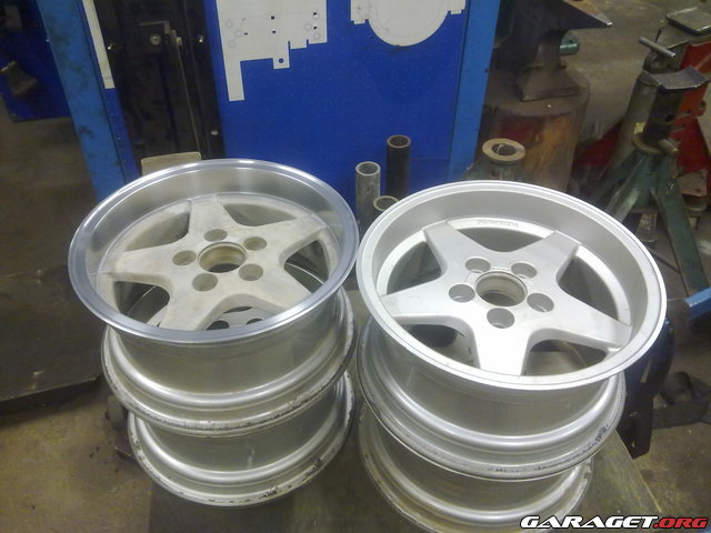

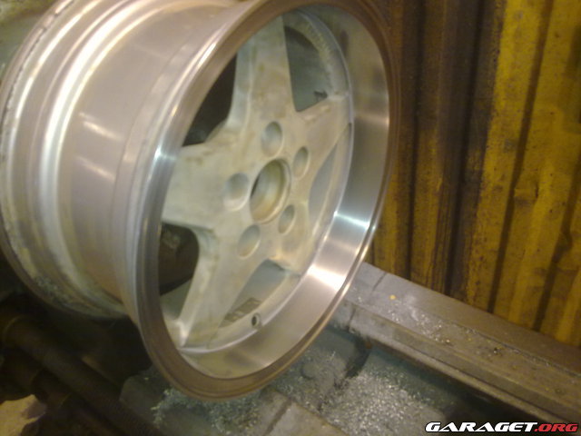

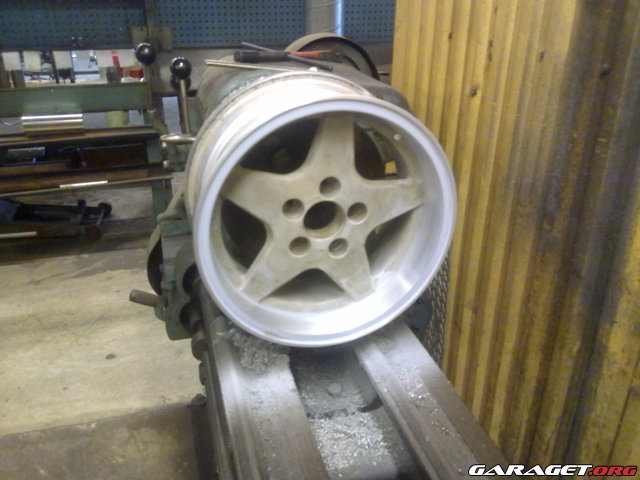

Fortsättning kommer här på fälgarna:P.
https://www1.garaget.org/gallery/images/21/20899/20899-a0450843145f71c0312486df7bac85c8.jpg
Närmar sig:).
https://www1.garaget.org/gallery/images/21/20899/20899-6f6a603ec050215e9e920b27fe31adaa.jpg
smile.
https://www1.garaget.org/gallery/images/21/20899/20899-2991ffa86687bbc9c7f90c7117163282.jpg
Mumms:).

svarvade du ett skär först eller? smile
Motor utan turbo suger >.>
Lastbilsmekaniker
5 303 Inlägg
28 juni 2013
Kör med sandpapper medans den snurrar:P
däcksparkare
1 046 Inlägg
28 juni 2013
jasså smile den jobbiga vägen wink

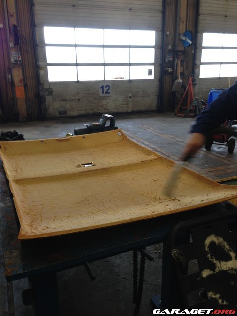

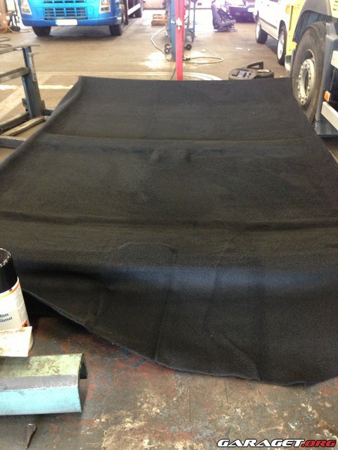

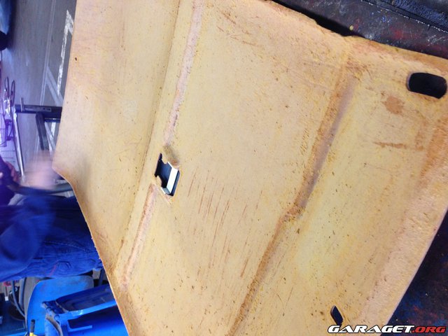

Då var taket klart på 740 och bården monterad på V70.
https://www1.garaget.org/gallery/images/21/20899/20899-895a6f7958ce9c521b1d62070383ec8b.jpg
Här var det tomt:P.
https://www1.garaget.org/gallery/images/21/20899/20899-90b26a2708c11d7f8917f4daae2f299a.jpg
Städa av den inför nya tyget.
https://www1.garaget.org/gallery/images/21/20899/20899-3e2def5aadbe96bca37bafd18290e302.jpg
Klart för tyg.
https://www1.garaget.org/gallery/images/21/20899/20899-3b037a14ae4727f12561fdcea1e2abd5.jpg
Här var den klädd.
Glömde ta bild på hur det ser ut monterat:D. Späningen får vänta:P.

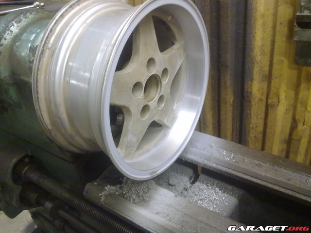

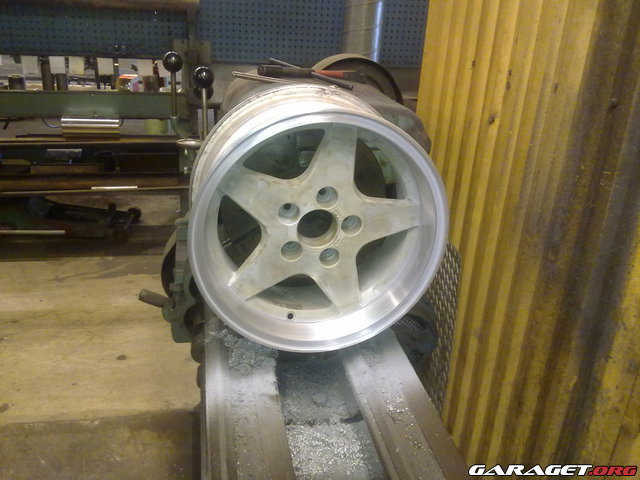

Slipa och slipa tillslut kanske det blir bra:P.
https://www1.garaget.org/gallery/images/21/20899/20899-8ce1c0094a293b4d02988b2c92c9c995.jpg
Börjar bli blankt:).
https://www1.garaget.org/gallery/images/21/20899/20899-27a54afe2e34e80ff79919802a01511d.jpg
Bara tre kvar sen då:P.

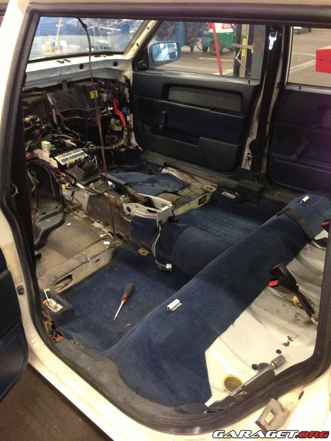

112 Inlägg
1 juli 2013
snabb fråga, hur fick du ur innertaket.? har börjat släppa på min med å klurar på bästa sätt å lösa de på.?
ska följa bygget med då turbo står nära på min wink smile
Lastbilsmekaniker
5 303 Inlägg
1 juli 2013
Skall gå utan att ta bort instrumentbrädan men för att göra det lätt tyckte jag att det var bäst att ta bort baksätet och framstolarna och mittkonsollen måste bort. Jag tog ur den genom passagerardörren står så i karosseriboken ifrån volvo. Är lite bökigt men det går:)

däcksparkare
1 046 Inlägg
3 juli 2013
gött! blev fint med polerad kant! big_smile
Lastbilsmekaniker
5 303 Inlägg
3 juli 2013
Jag har bara kört med 1200 papper och inget poleringsmedel:P.
