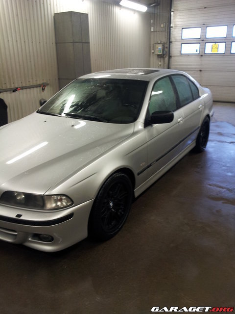

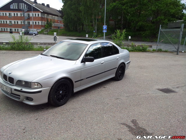

Ny införskaffade bilen, på bilden har ja dock redan bytt till 18tums M-fälgar.
Tänkte Köra en projekt tråd där ja bygger om, och byter lite småsaker på bilen, det kommer inte hända några stora saker (så som ombyggnad av kaross) men mycket annat kommer ja göra.

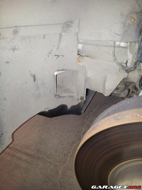

Såg att det var luftkylda bromsar när ja bytte fälgar. Det är tydligen det på alla med M-paketet.

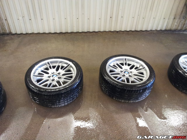

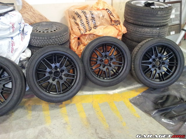

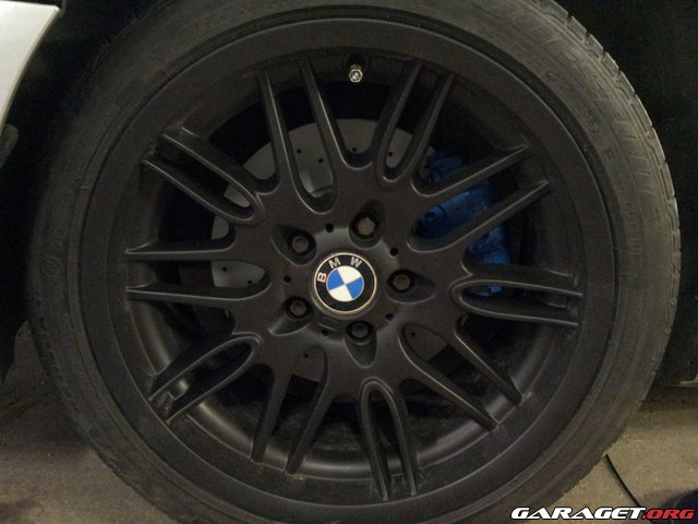

Tvättar fälgarna ordentligt innan dom ska dippas.
https://www1.garaget.org/gallery/images/124/123707/123707-50eebc24294f33832cbf40f43a1f4572.jpg
Färdiga, det tog 4 lager för att få det hållbart och snyggt, första lagret dammade ja bara, andra lagret vart med täckande, tredje lagret blev heltäckande och sista blev heltäckande. ca 25-30 min torktid mellan alla lagerna och ca 2 timmar torktid på sista innan ja monterade dom.
https://www1.garaget.org/gallery/images/124/123707/123707-e28b635caae856b948f3ce5d07b6538d.jpg

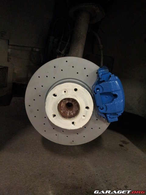

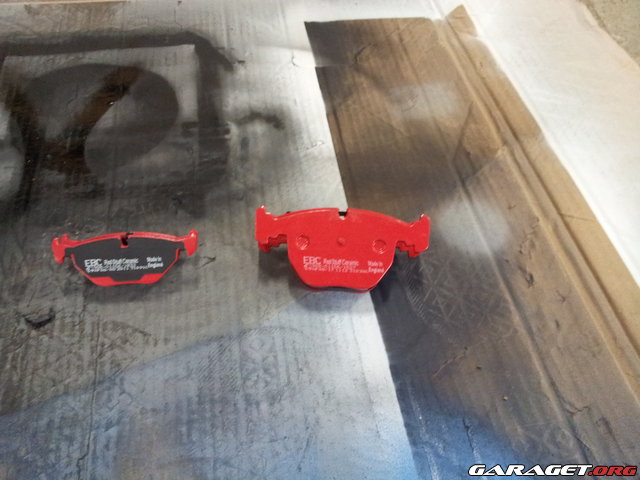

Införskaffade EBC redstuff belägg också, det blev dom röda för att dom dammar minst, vill inte att det ska damma så mycket när fälgarna är dippade. Dom tål ändå bromstemperaturer upp till 700 grader.
https://www1.garaget.org/gallery/images/124/123707/123707-68e57a516014cfb012f8213502db8fb2.jpg

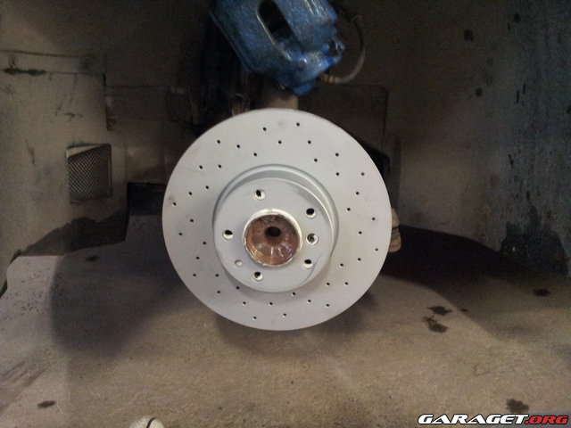

Köpte nya skivor också, Zimmerman sport, 324mm fram 295mm bak. Tycker det är viktigare att det stannar när man bromsar än att det flyger iväg när man gasar.
https://www1.garaget.org/gallery/images/124/123707/123707-0150ed7f569b98543e5b442d558d4ca4.jpg
Målade bårde OKen och beläggen Blå, ville ha något som stack ut lite.
https://www1.garaget.org/gallery/images/124/123707/123707-130582da01f7c765c10cef9c2cd9f0cf.jpg
Slut resultat. Det hela tog ca, 7-8 timmar. (då jobbade vi inte så aktivt) Men vi slet ner alla 4 oken och skivorna, måla oken, måla fälgarna, måla beläggen, bytte ut bromsvätskan till sport den med, lufta allt. och satte ihop allt. Det som tog tid dock var torktiden på fälgarna och Oken.... men annars blev ja ganska nöjd, det bromsar sjukt bra nu iallafall.

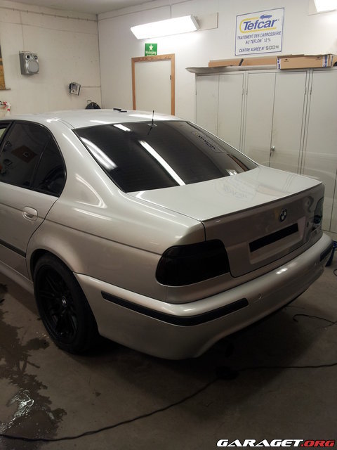

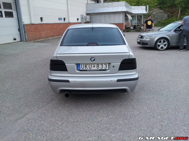

Tonade baklamporna också, provade att gå lös med toningspray. Många kommer säkert att opponera sig över svarta baklampor, men ja tror det kan bli snyggt i slutändan. alla detaljer på bilen ska bli svarta så ja tror det kan bli bra.

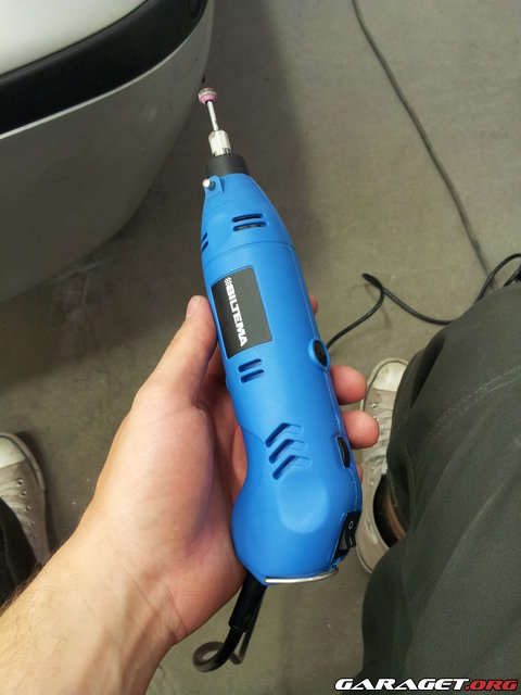

Tjenare, I helgen hände det mycket på bilen, slipade ner dom små rostfläckarna som finns och solfilmade o polerade bilen.
36 Inlägg
10 juni 2013
https://www1.garaget.org/gallery/images/124/123707/123707-a6468412827f8f3244b8ec88f2e66bde.jpg
införskaffade mig en dremel för 139:- får se hur länge den håller ;P

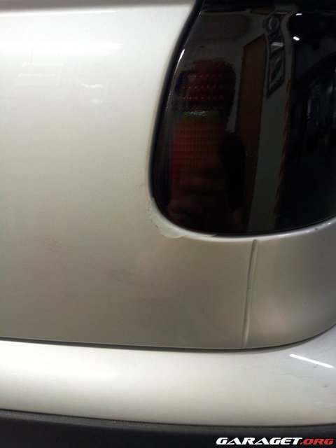

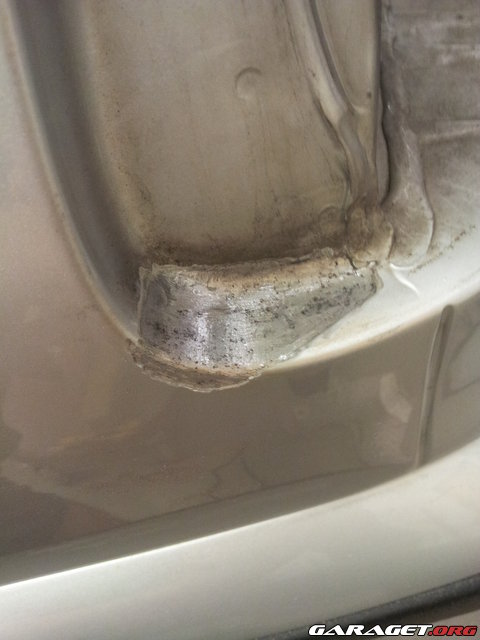

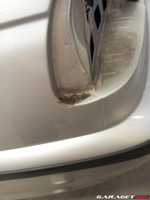

hittade lite rost vid baklycktan...
https://www1.garaget.org/gallery/images/124/123707/123707-49f01085082f936c6b0c6f9c3921c986.jpg
Ner slipat o klart.
https://www1.garaget.org/gallery/images/124/123707/123707-37b1b4a89c0390db0f888c30a2b57ee7.jpg
Grundat o klart, vänta någon dag sen ska de lackas.

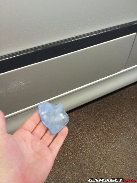

Dax för tvätt inför polering, leran är till för att ta bort flygrost och ojämnheter i lacken.

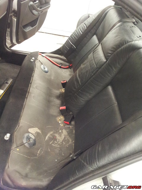

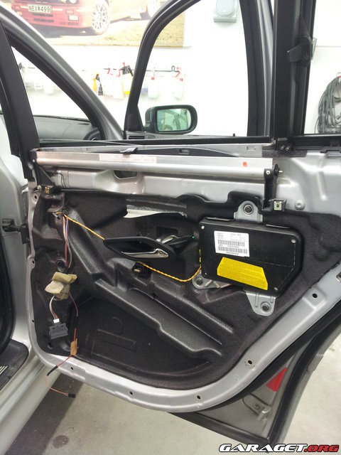

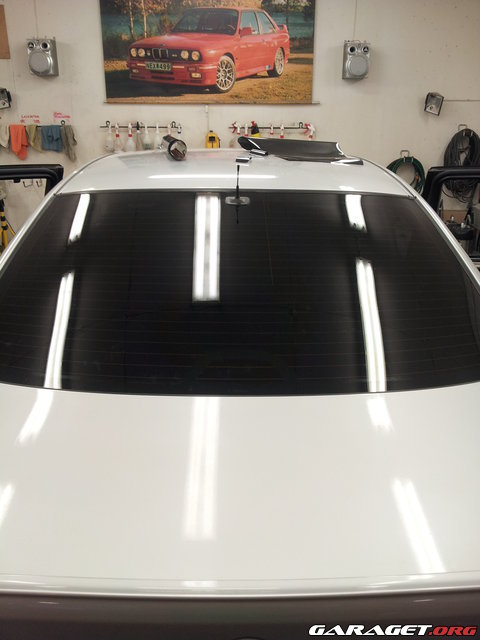

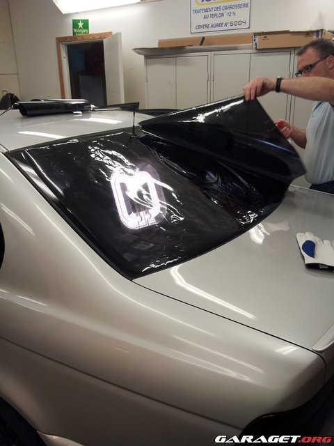

Vi började med att solfilma innan vi polerade bilen, demontering av baksätet var inte världens lättaste när det inte är fällbara säten.... sitt ytan tas bort genom ett ryck uppåt, ryggstödet monteras ner genom att man släpper på 2 skruvar under sidokuddarna, sedan lyfter man upp hela ryggstödet. Nackstöden är bara att rycka uppåt.
https://www1.garaget.org/gallery/images/124/123707/123707-391c66f6985a6ef10dd19efeca95c46a.jpg

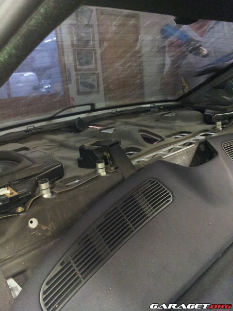

Demonteringen av hatthyllan var inte så lätt, eftersom i mitt fall har jag helgardin i i den.... men den demonteras genom att man släpper på 3st muttrar i bagageluckan. dom frigör hela gardin anordningen. sen måste man demontera c stolpens interiör och lampa. och sedan var det bara att dra ut hatthyllan.
https://www1.garaget.org/gallery/images/124/123707/123707-bee86c2c69524dde513b25e6b16b1103.jpg

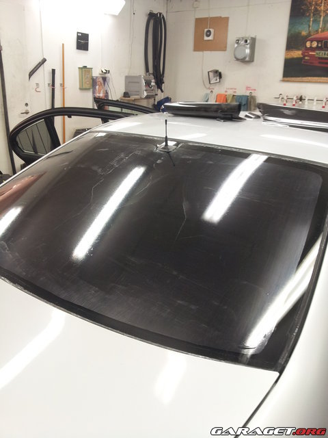

Smälter filmen för bakrutan för att få perfekt passform.
https://www1.garaget.org/gallery/images/124/123707/123707-29636b3003e298ad0a85ac266b2486e2.jpg
smällt, skuren och redo för montering.
https://www1.garaget.org/gallery/images/124/123707/123707-627146c1c377dadb40702f9b7c67f5ba.jpg
Monterad och klar.

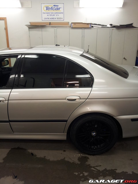

Sen var det dax för sido rutorna. Demontering av dörrsidan. Dom släpp listen, bakom den sitter 2 skruvar, sen sitter den med en skruv i handtaget och sedan är det bara klipps runt om. Sen sitter det ett klipp mitt i dörren som vi funderade över länge och väl hur man fick bort, för det satt som BERGET! men det lossa man lätt genom att ta en platt mejsel och sticka in genom handtagets hål. och sedan knacka lite på klippet.
https://www1.garaget.org/gallery/images/124/123707/123707-4b14fa05697170280dc9540b0f1fd400.jpg

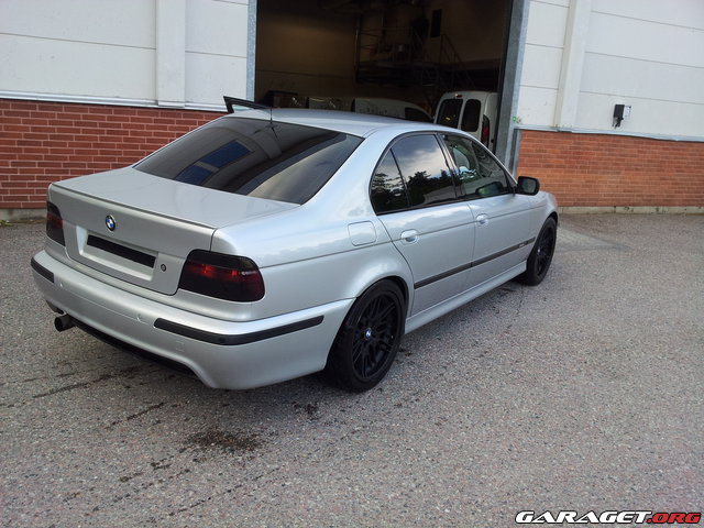

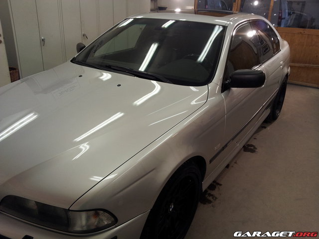

Solfilmat o klart.
https://www1.garaget.org/gallery/images/124/123707/123707-2a3ecbc8d109f430c754a534f778dce2.jpg
Blev riktigt nöjd med resultatet, och det blev riktigt grymt tillsammans med dom svarta lyktorna bak. Dock hann vi inte solfilma rutorna fram, dom kommer lite senare.

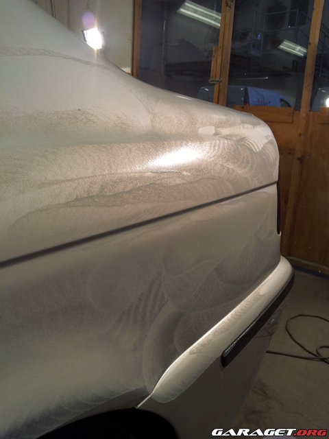

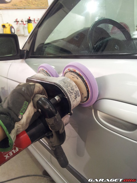

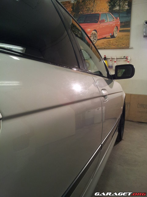

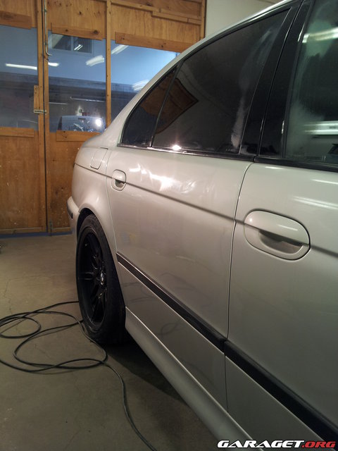

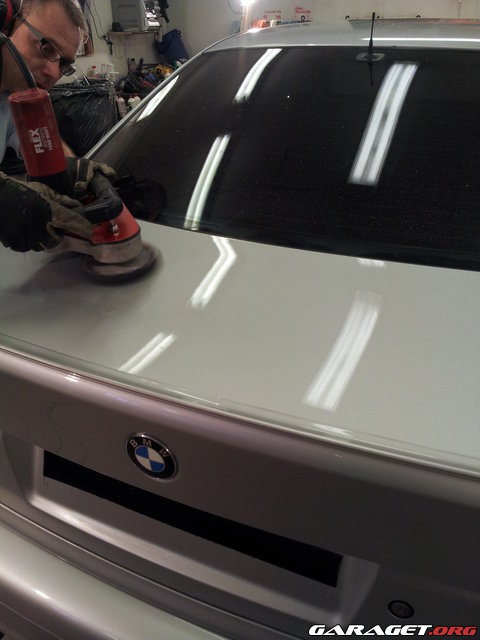

Dax för polering, Bilen polerades i 3 steg, tog ca 3 timmar för 2 personer att gör det.
https://www1.garaget.org/gallery/images/124/123707/123707-df35f7e9fa04a7e08c6dbf4586a0bf7b.jpg
Repig var den....
https://www1.garaget.org/gallery/images/124/123707/123707-a0eec5bcb7683b7f89d7b131f1e70a4d.jpg
https://www1.garaget.org/gallery/images/124/123707/123707-467ba70a03b01f4d3d6d110316aaa62a.jpg
https://www1.garaget.org/gallery/images/124/123707/123707-412ba3f2745cbaa31726e63a2557e4ca.jpg
3dje och sista steget, det börjar likna något big_smile (pappa på bilden)

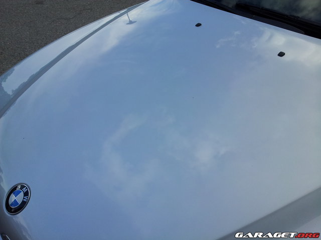

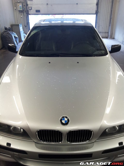

Bilen tvättas nog efter poleringen för att bli av med alla polerrester.  Resultatet, det ni ser på bilden är hur motorhuven såg ut 30sec efter den va tvättad, inte mycket vatten kvar inte, det har alltså runnit av sig själv. Och då har vi inte ens lagt på lackskyddet än tongue
https://www1.garaget.org/gallery/images/124/123707/123707-698849a73f8472e8191eb4f744a99952.jpg
Resultatet! Blev rätt så nöjd tongue

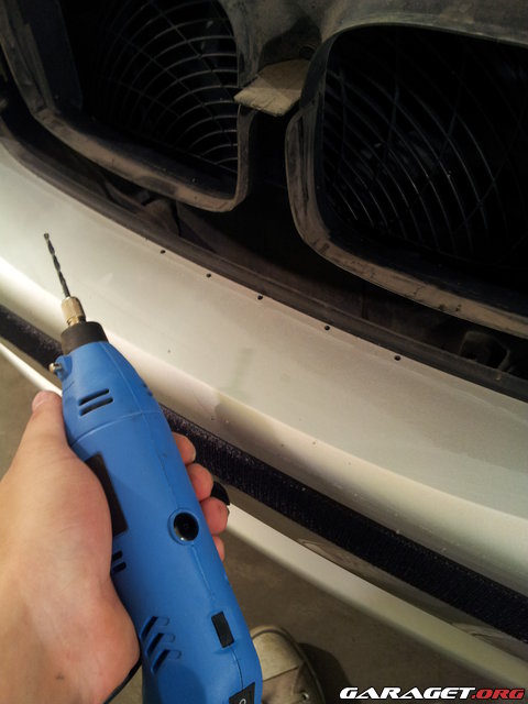

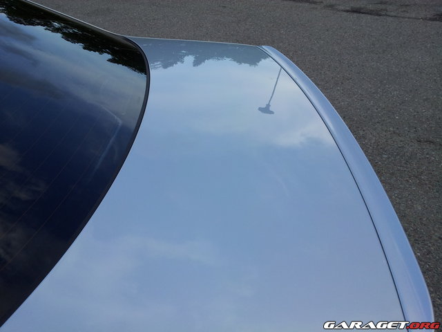

Det klassiska "fågelbadet"..... va tvungen att göra något åt det, allt vatten samlas nämligen där, och det rinner inte bort...
https://www1.garaget.org/gallery/images/124/123707/123707-4a2f71a7290f4a4a20db3883bd176045.jpg
Sabb löst problem, Deremeln kom fram igen, och en 3mm borr, satte 5st hål. Så nu rinner allt vatten bort.
