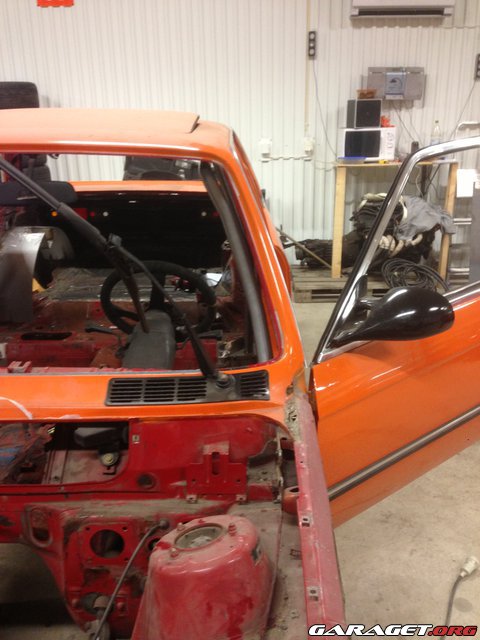

https://www1.garaget.org/gallery/images/160/159372/159372-5e0926e29181d2181b8c8711d7fb49d7.jpg
bredda hjulhus!

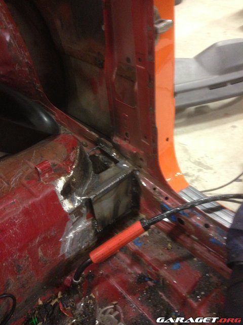

https://www1.garaget.org/gallery/images/160/159372/159372-1d7bb398df3ed106f3294fa20e50cf96.jpg
även fått hem buren så boxbygge är i full gång!

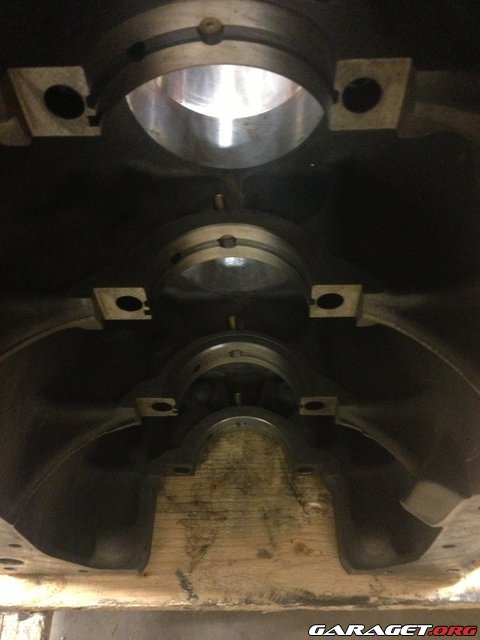

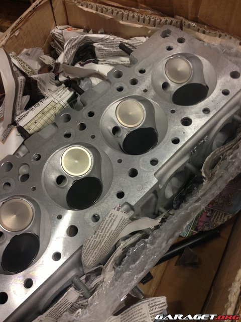

https://www1.garaget.org/gallery/images/160/159372/159372-eda6c12614382f18d7347514096b3bf4.jpg
fått hem toppen från Cp-s , riktplanad,mirafräst 1mm översize.
https://www1.garaget.org/gallery/images/160/159372/159372-6ec1b8ef0d0a80b2c6da5c2a1b24ea88.jpg
fick även hem blocket, toppdeckat och oljesprut wink
(dålig bild ska ordna en bättre)

Kul att se M20 istället för M50! Vart svetsade du toppen och vad gick det på? Måste ju svetsa toppen jag köpte av dig big_smile
ppf svetsade den, tror de tar 2000kr + moms för svets + planing resterande arbete är gjort hos cp-s.

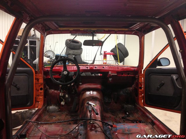

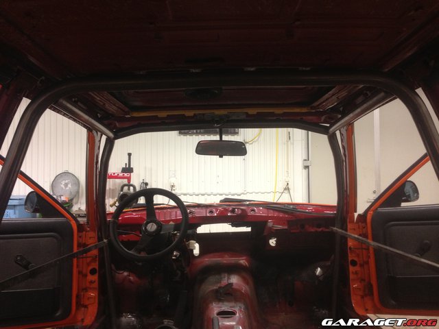

https://www1.garaget.org/gallery/images/160/159372/159372-68a3b65f1e85eecc7dc4db4d6e0275bc.jpg
huvudbågen in måttad
https://www1.garaget.org/gallery/images/160/159372/159372-7fd4de9cc351267af132887c46aa2aee.jpg
en framstötta inmåttad, fick avbryta då notchen pajjade men den är i bättre form än någonsin så ska fortsätta i veckan!
208 Inlägg
208 Inlägg
30 december 2013
#99

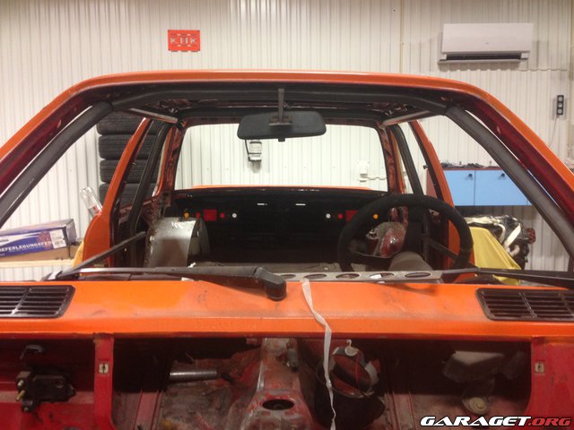

https://www1.garaget.org/gallery/images/160/159372/159372-b70f3161811cb76d836f9fa71ead78c2.jpg
buren börjar ta form.. så jävla tråkigt men men
