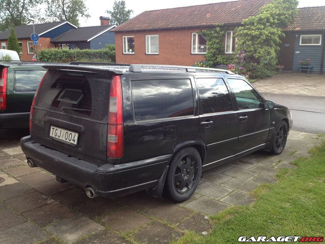

Satt dagen efter och "ögnade" igenom blocket.se precis som varje dag ifall man hittar något skoj. Ramlade över en uppsättning Comet 17" med bra däck för 2300:- så det var ju bara att hämta så fort man kunde.
Bilen fick samma dag en rejäl tvätt och lite Meguiars Quick Wax samt montering av nya hjulen.
https://www1.garaget.org/archive/26/25040/331771/331771-3140899.jpg
https://www1.garaget.org/archive/26/25040/331771/331771-3140902.jpg
Här är vi nu. Kommer fixas lite framöver, uppdaterar så fort jag gjort något om det finns intresse smile

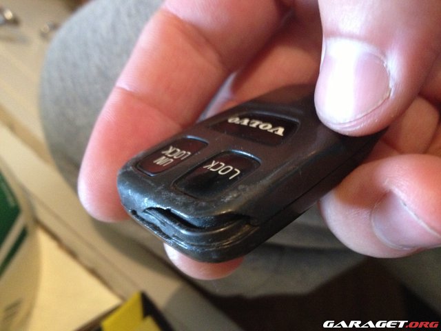

Hur som helst så är bilen precis som alla V70 (?) Utrustad med Fjärrstyrt C-lås med larm. Vid köp så var ena dosan ur funktion samt att skalet var spräckt. Den andra dosan fungerade men dåligt, man fick ta ett varv runt bilen samtidigt som man febrilt tryckte på fjärren.
Såhär såg den trasiga dosan ut:
https://www1.garaget.org/gallery/images/26/25040/25040-29c9834b29d39179c692e85ece85d092.jpg

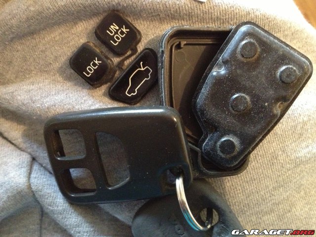

Som tur var så hade jag en extra dosa låg i garaget. Valde att ta skalet från den istället för att bara byta dosa eftersom jag då slipper programera in den.
För att plocka isär en sån här dosa så tar man en stor spårmejsel eller liknande och bänder försiktigt i ett spår i ovankant, då separerar fram och bakstycke och man kan komma åt att byta skal och batteri.
Såhär ser en isärplockad dosa ut:
https://www1.garaget.org/gallery/images/26/25040/25040-1c6e43aeea39cae9ee16bd24a6f22996.jpg

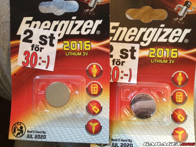

Passade på att byta batteri i båda dosorna när jag ändå höll på.
Dessa batterier sitter det i den här typen av larmdosa:
https://www1.garaget.org/gallery/images/26/25040/25040-12eba30b527fec4982c81c5e96f14f9b.jpg
Efter detta så fungerar båda dosorna klockrent! big_smile
