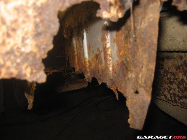

Bitar av golvet avkapat
http://www1.garaget.org/gallery/images/182/181258/181258-15ca34d13f73c5a59ce32dd9f4813628.jpg

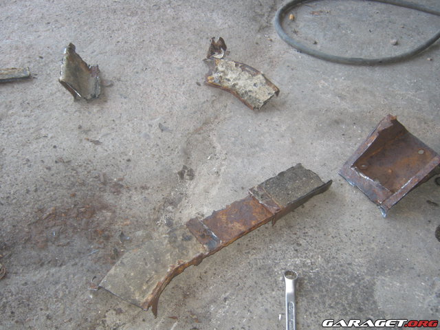

Bortskärd balk! smile
http://www1.garaget.org/gallery/images/182/181258/181258-a0be14addd61c92851e4bf3dca949836.jpg

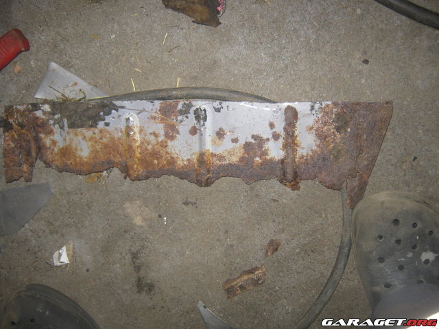

Skärt bort rost
http://www1.garaget.org/gallery/images/182/181258/181258-510bf92866fc25a4ea633116ea595953.jpg

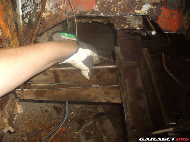

Provtestade den nya balken! Satt ju som handen i hansken! cool
http://www1.garaget.org/gallery/images/182/181258/181258-f6ee05012e9def04e6dbe7e062945d86.jpg

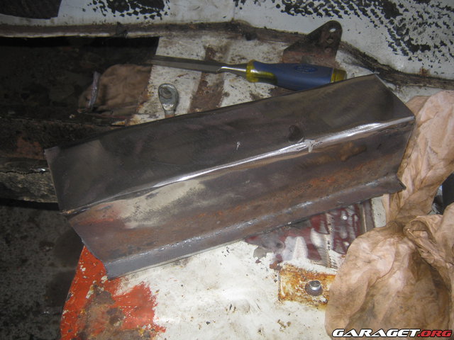

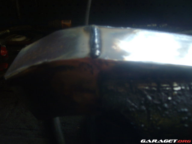

Andra balken tillverkad
http://www1.garaget.org/gallery/images/182/181258/181258-1b957645a6fad1a94cfe9136fcc3297d.jpg

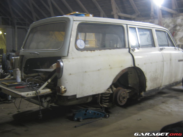

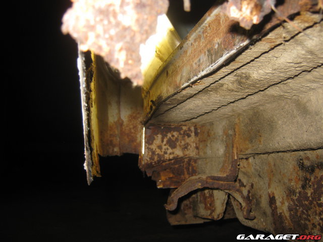

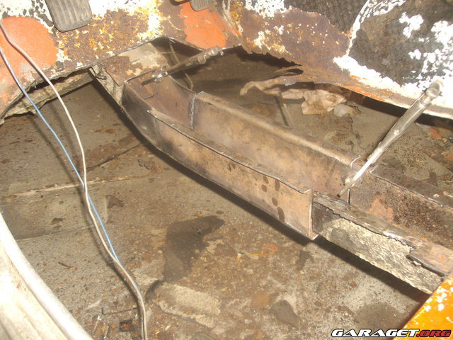

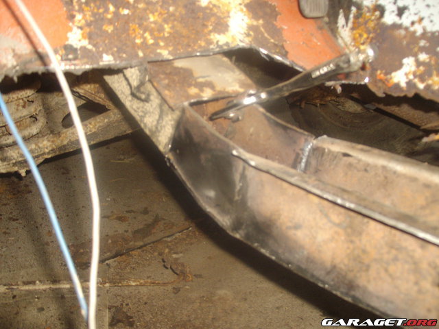

Hänt lite i garaget idag.
skärt ut ´den gamla balken.
https://www1.garaget.org/gallery/images/182/181258/181258-f2663b1ab1789044e6d1c4eb76f55e30.jpg

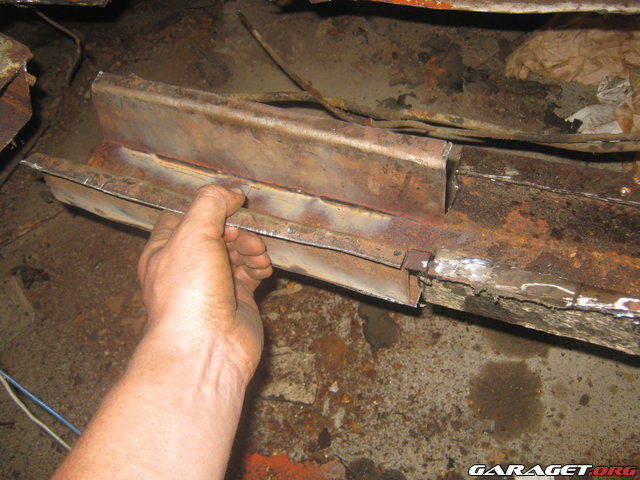

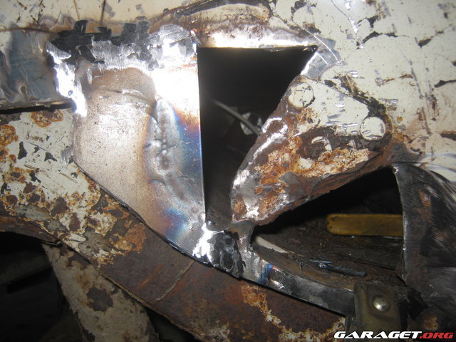

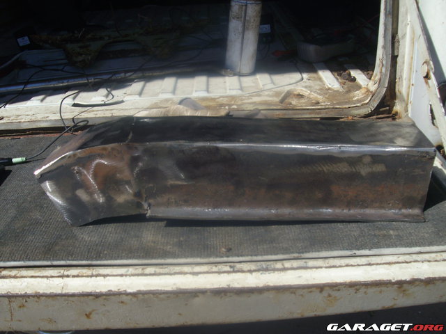

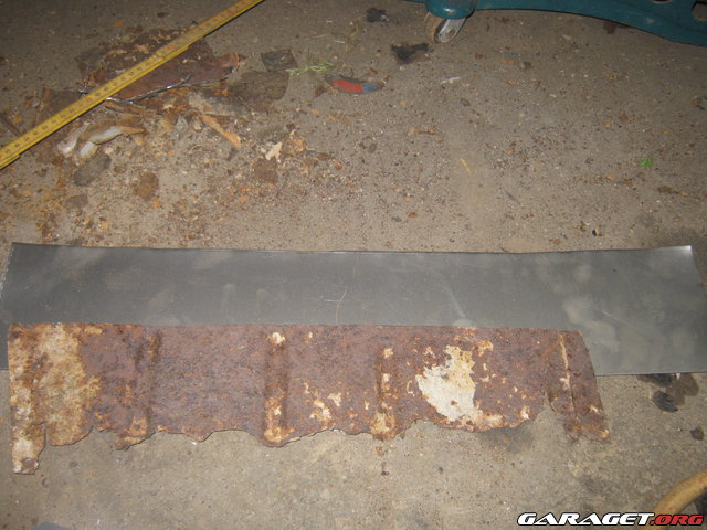

Tillverkat en ny längstgåendes balk.
https://www1.garaget.org/gallery/images/182/181258/181258-6c0fe52695d2034974b8bf892d7efebd.jpg
Tittade hur det såg ut. Såg skapligt ut så jag började svetsa lite till
https://www1.garaget.org/gallery/images/182/181258/181258-fdf4130a9873bd44e0da1e881323faeb.jpg
Svetsat på den böjen till balken
https://www1.garaget.org/gallery/images/182/181258/181258-0a14d844a0561264d39ee211349fd7c8.jpg
Nygjord balk bara inpassning kvar
https://www1.garaget.org/gallery/images/182/181258/181258-b00ca2f7ae5db233d11d7270b87d5681.jpg
Tyckte resultatet blev bra cool
https://www1.garaget.org/gallery/images/182/181258/181258-abfe388045799c60fd805ee0b64af4ae.jpg
https://www1.garaget.org/gallery/images/182/181258/181258-6af999bb97bc9b7bbc648c2e52f5b792.jpg
Handen i handsken smile
https://www1.garaget.org/gallery/images/182/181258/181258-5aee234edf253dfedf1570ee5254d7ee.jpg

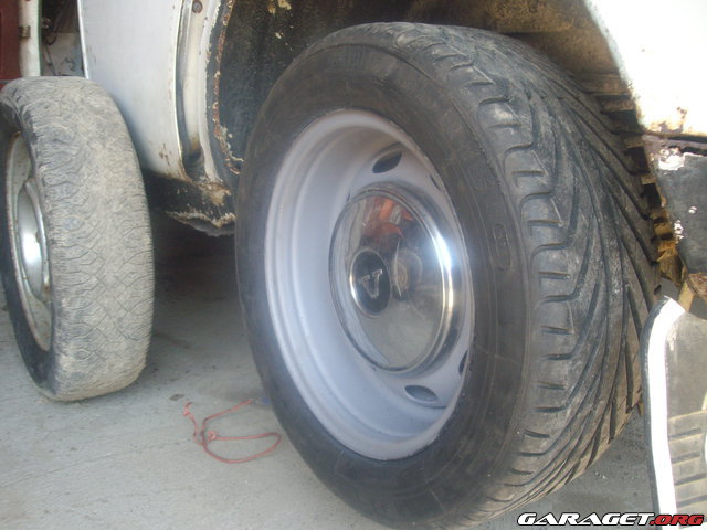

Fick testat mina 6.5 tum breda amazon fälgar big_smile
https://www1.garaget.org/gallery/images/182/181258/181258-9741b14c0031cdc7169c454620844fce.jpg

jävlar va snyggt med fälgarna wink och rostlagningen blir riktigt bra smile

Man tackar ! smile Men tyckte att det blev inget bra med dom däcken som satt på. För mycket hjulhus var =/

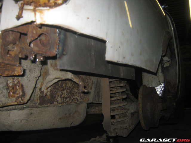

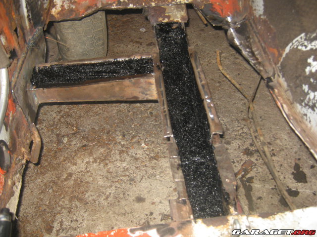

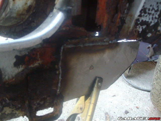

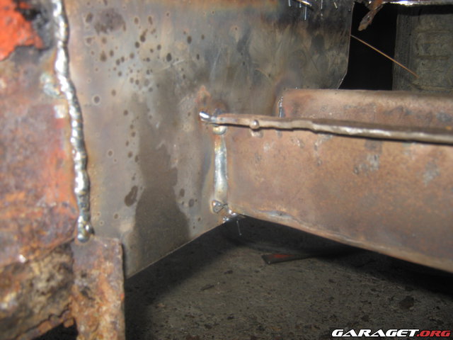

Får väl göra en liten update ! smile

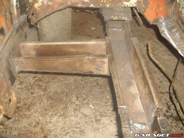

svetsat på 2mm plåt där balken ska sitta.
https://www1.garaget.org/gallery/images/182/181258/181258-07c3d04f728e8c1ca36d61db068e9a94.jpg
Balkarna fastsvetsade
https://www1.garaget.org/gallery/images/182/181258/181258-16775bec80d68f1795fd77611f32f762.jpg
https://www1.garaget.org/gallery/images/182/181258/181258-32731417e7695068bd44a147d982be82.jpg

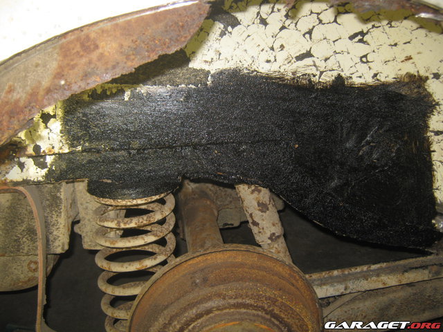

Sedan ett tjocktlager av tektyl så den jäkeln inte rostar upp
https://www1.garaget.org/gallery/images/182/181258/181258-2dbfcff9cf81dea850cbdcf82f200e29.jpg

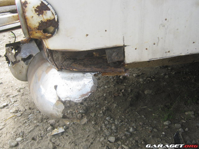

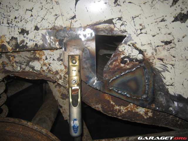

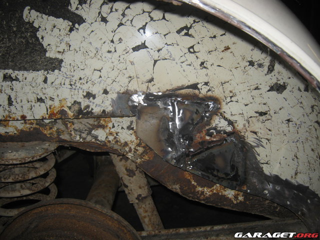

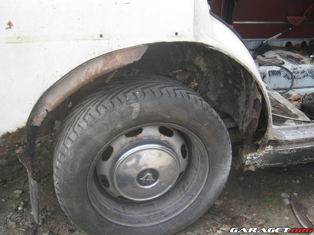

Gick loss på skärmkanten bak
https://www1.garaget.org/gallery/images/182/181258/181258-f5ea45a1f6cb3e548949b07e4cb4a552.jpg
https://www1.garaget.org/gallery/images/182/181258/181258-8ec8f9539ba516c44bdde8d00fe631e4.jpg

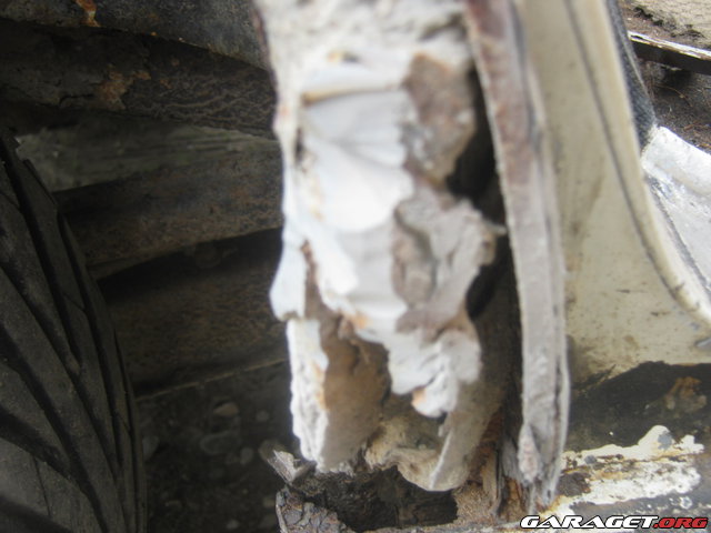

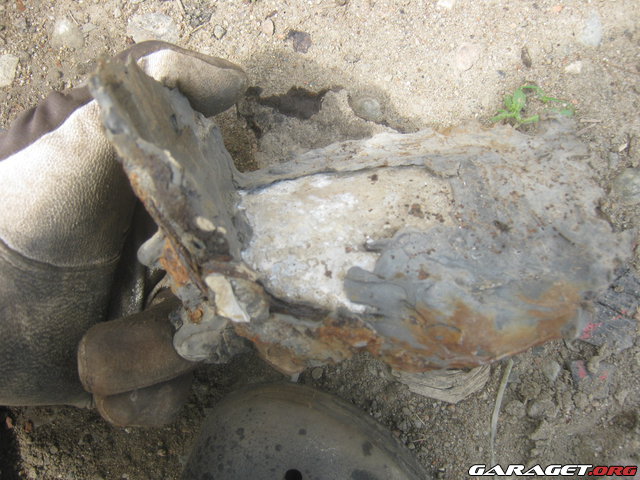

Men vad är det som gömmer sig här!?
https://www1.garaget.org/gallery/images/182/181258/181258-3e19504a678473500150dca4681601e2.jpg
Kemiskmetal lappningar är det bästa!
https://www1.garaget.org/gallery/images/182/181258/181258-ade1743cdff30b69a7517b0a257b543a.jpg

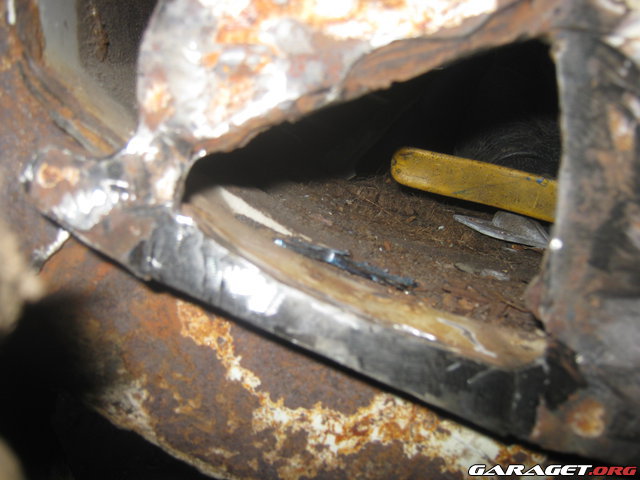

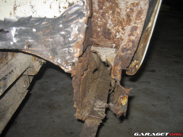

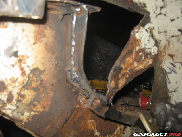

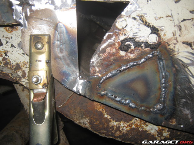

Hittade rejäla hål i hjulhuset. Balksidan på börjad svetsad
https://www1.garaget.org/gallery/images/182/181258/181258-fb0588b3174d5f6aae5863db91f7f58c.jpg
https://www1.garaget.org/gallery/images/182/181258/181258-c63bfc51e3f07e6812174027fa7e5c19.jpg
Svetsade på 2mm plåt så det blir lite styvare
https://www1.garaget.org/gallery/images/182/181258/181258-ee81efd072618b79c70a3de1bca3ae6a.jpg

Sen vart det klart! cool
https://www1.garaget.org/gallery/images/182/181258/181258-9aa0dc76ee6377f3d29051b8dfd5201c.jpg
https://www1.garaget.org/gallery/images/182/181258/181258-cdd1bb7eb0f5c036a11332116f65f96d.jpg
Mer rost big_smile
https://www1.garaget.org/gallery/images/182/181258/181258-37f00dbe1c797a3d77e69fad3440016b.jpg
https://www1.garaget.org/gallery/images/182/181258/181258-7b497b7d0ce7ad52f26575a50e6e425a.jpg
Här blev det tomt! sad
https://www1.garaget.org/gallery/images/182/181258/181258-784483bf7fbd855155a006d74a00b490.jpg
Nyplåt vs gamla plåten
https://www1.garaget.org/gallery/images/182/181258/181258-1e2042560f5d903e24fb533ba480376e.jpg
Fastsvetsad
https://www1.garaget.org/gallery/images/182/181258/181258-610474ec7673e451af03a9b6b793629e.jpg
Så här ser han ut nu lite naken på plåt! smile
https://www1.garaget.org/gallery/images/182/181258/181258-a201f45fd9a94337becb407cc14f81fe.jpg
Nästa projekt blir väl denna sexiga tröskellådan lol
https://www1.garaget.org/gallery/images/182/181258/181258-e188300bd4babe31c183f091154b7ca4.jpg
Det var allt för denna gången! smile
