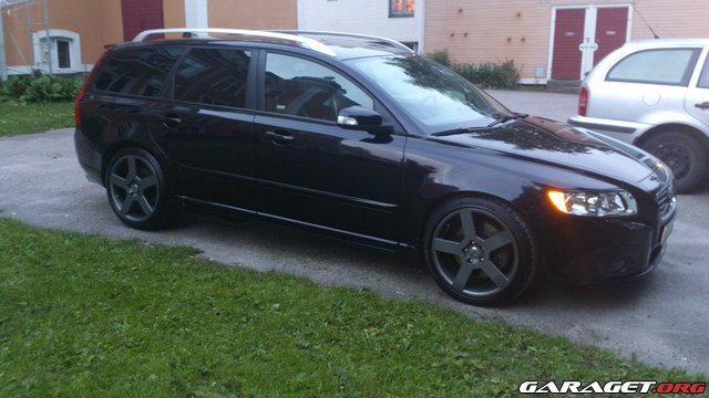

Jag har kört rätt mycket med NXT 2.0, bra vax! Men nu har jag testat grejer från Dodo Juice (Blue Velvet Pro) och Autoglym (High Definition + SRP).
Dodo ligger på min Skoda.
High Definitionen är det bästa vaxet jag testat! La ett lager inför Gatebil på polarens S2000:
http://forumbilder.se/CEKRE/image.jpg?width=150
http://forumbilder.se/CEKRE/1image.jpg?width=150
http://forumbilder.se/CEKRE/2image.jpg?width=150
Lätt att lägga, lätt att ta bort. Glansen är sjuk, vattnet bara försvinner smile
Svårt att få tag på över disk dock...
/Andreas

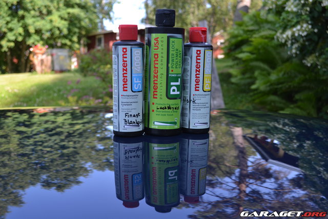

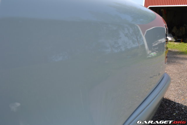

Idag fick jag äntligen efter ett par timmars letande efter nya polertrissor prova mina nya menzerna produkter och är mera än nöjd smile
trots att bilen redan var blank så fanns det en del tvättrepor, asfaltsfäckar och stenskott.
Började med att slipa ner mina färgfyllda stenskott med 2000 papper (våtslipade).
Sedan körde jag men hårda trissor och menzerna PF2400 (PO203) enligt etiketten.
Efter det så körde jag med menzerna SF4500 (PO85RD) med medeltrissa.
Avslutade med att lägga ett lager med menzerna Power lock polymer sealant som las på med mjuk trissa.
Självklart torkades ytorna med microfiberduk mellan poleringarna.
Kan konstatera att alla medlen var extremt lättarbetade och extremt lätta att torka av om man jämför med bla sonax hårdwax.
Kan även så vitt jag ser konstatera att 99% av alla tvättrepor och sliprepor försvann och endast en glashal och spegelblank yta återstod.
Jag använde en Biltema mussepiggmaskin och arbetade på MAX varvtal vilket kändes lagom vid tryck. Konstaterade även att det gick att bygga upp en ganska hög temperatur på lacken om man jobbade med ett lagomt tryck och hastighet smile
Bilder kommer att läggas upp på mitt arbete så fort det är klart på mercan (vit bil) samt på min mors lagomt slitna golf. (mörkblå)

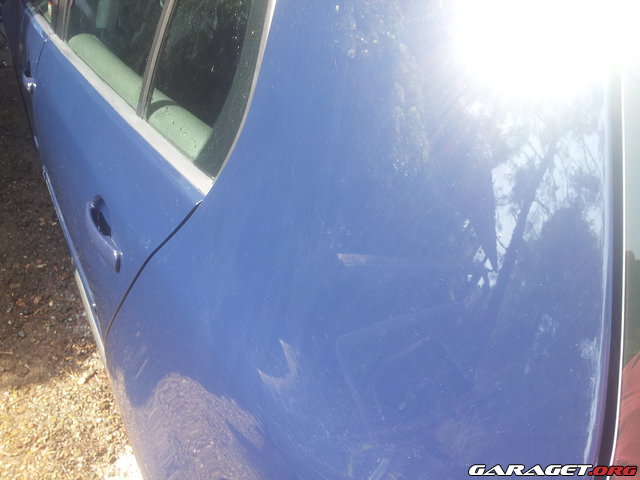

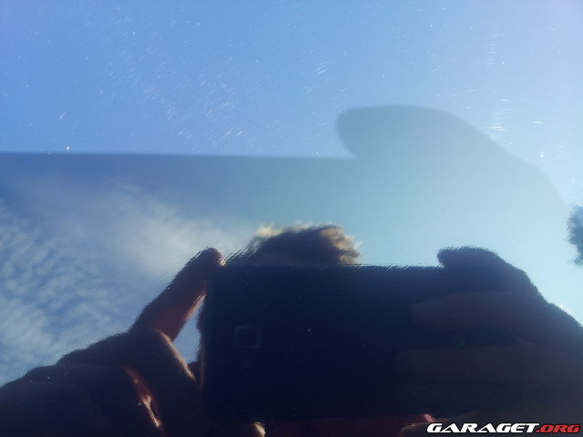

Kom på att ja har ett par bilder. Dock svårt att visa på bild.
Innan polering.
https://www1.garaget.org/gallery/images/143/142502/142502-2ac2a0dca2a0e5ab0f8673dcf19b62cb.jpg
Steg 1
https://www1.garaget.org/gallery/images/143/142502/142502-c0e6bf2202299d462f8e000e1fee72bd.jpg
steg 2.
https://www1.garaget.org/gallery/images/143/142502/142502-24258313f8258002606f70781f8e236a.jpg
tyvärr har jag ingen bild efter att power lock medlet las dit sad men det blev ännu blankare smile
Ska även tilläggas att denna skärm är den sämst lackade biten på hela bilen då den är bättringslackerad efter ett par nycklar vart framme och pillat sad Lackering gjort med sprayburk (multona) samt klarlack på sprayburk (vw)

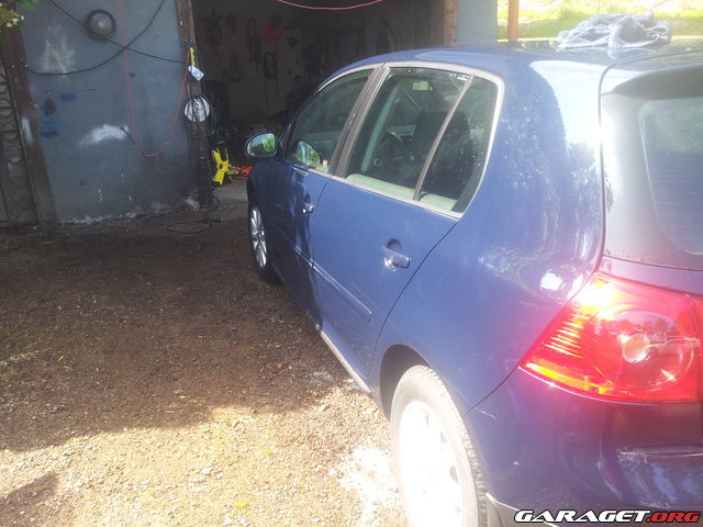

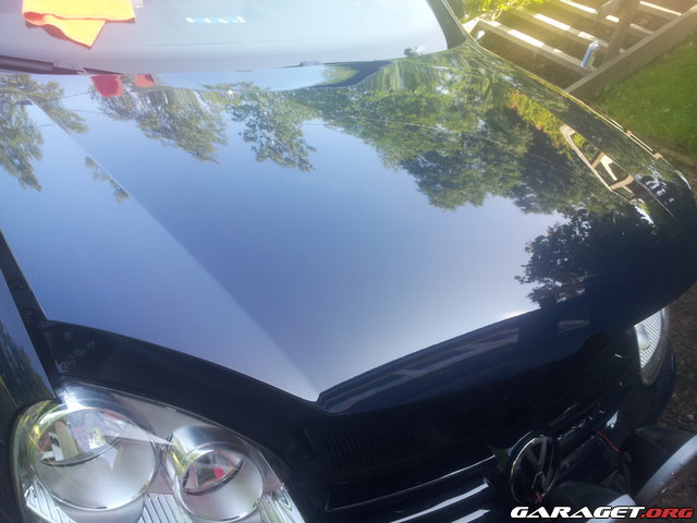

Fick äntligen tummen ur och ladda upp bilderna sen ja polera min mors golf smile lite bilder som utlovat smile
https://www1.garaget.org/gallery/images/143/142502/142502-8ed7a83891cf4efd414dab999287154f.jpg
Dessa produkter användes tillsammans med hård, medium och mjuka trissor smile
https://www1.garaget.org/gallery/images/143/142502/142502-b653958a6ac4c2e3a56209cdbbf296bf.jpg
bild före.
https://www1.garaget.org/gallery/images/143/142502/142502-ffb531d2a99bb9be3efedbf8e89d4d24.jpg
bild före.
https://www1.garaget.org/gallery/images/143/142502/142502-ee676e6d56db0ec6d53ad81e4dec260e.jpg
bild före
https://www1.garaget.org/gallery/images/143/142502/142502-1753316059a6936ae7d4b3aa3eb21c06.jpg

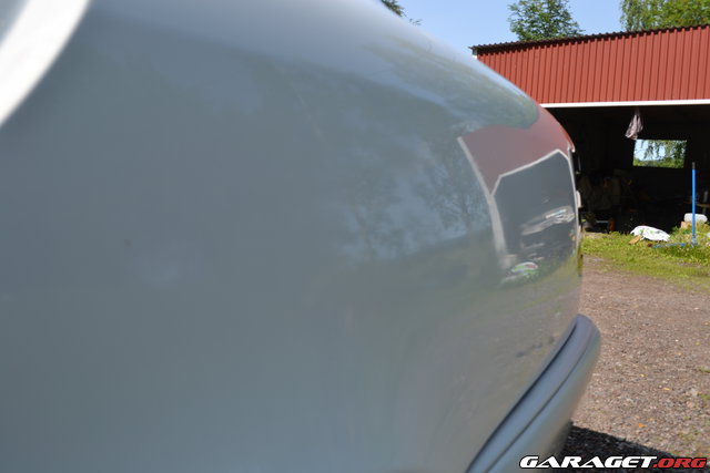

skillnaden den mörka delen är polerad. syns vid förstorad bild smile
https://www1.garaget.org/gallery/images/143/142502/142502-a5be5dd3fd5c891d14180bbde8381a57.jpg
huven klar smile
https://www1.garaget.org/gallery/images/143/142502/142502-26acaefeaa5fe60c948068d8686a91a9.jpg
Klart smile
https://www1.garaget.org/gallery/images/143/142502/142502-d9e6a13e8334e1e937eb5b2e68f0966a.jpg
notera att repan på dörren och skärmen är borta smile den på listen våtslipades innan polering smile

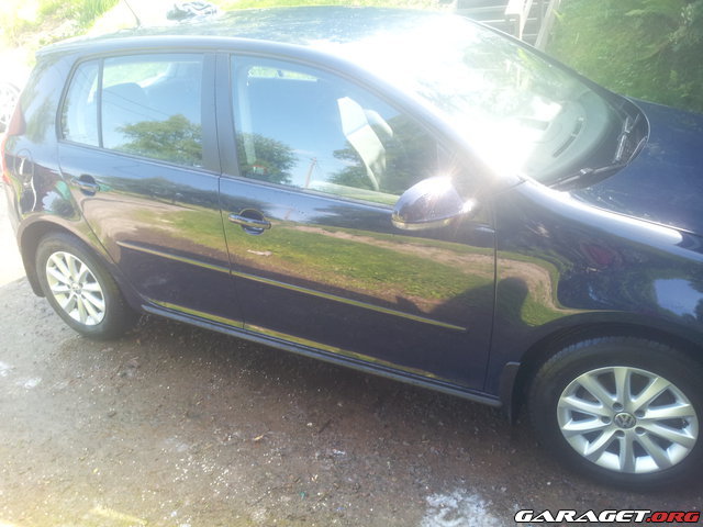

https://www1.garaget.org/gallery/images/143/142502/142502-befc1bf5a93c4878b534cc7f212848d2.jpg
blank fin golf smile
