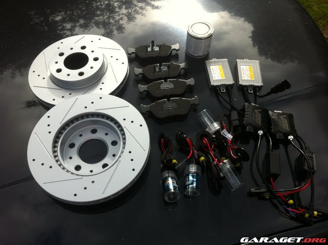

Lite hålborrade/slitsade framskivor med klossar. Får börja med att byta frambromsarna för att se om jag blir av med vibrationerna. Lite xenon blev det visst med.

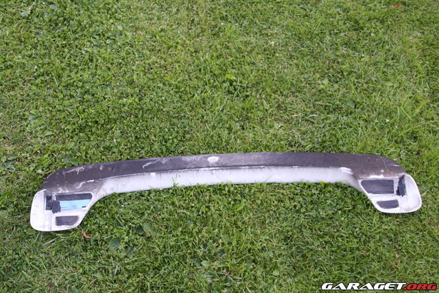

Även fått tag på en vinge. Har tydligen suttit på en döende diesel...

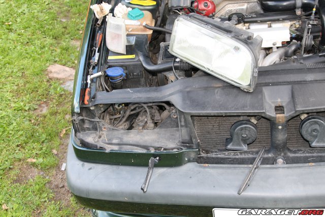

Fick även plockat ner lampan fram för jag tänkte byta ut torkarmotorn då den inte gick. Men det visade sig bara ha varit någon som ryckt ut kontakten!

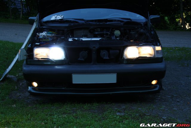

Fick även borrat upp för för att få in xenon i helljuset.
https://www1.garaget.org/gallery/images/28/27308/27308-f32834407574695b22839c121d5d40c6.jpg
Svårt att få på bild, men de blir lite skillnad wink 70w speedstarters smile

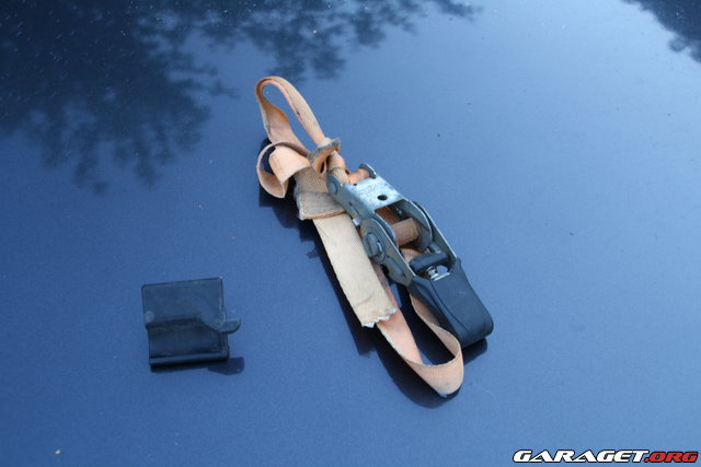

Fick även bytt ut "batterihållaren" till en av en trevligare variant.
https://www1.garaget.org/gallery/images/28/27308/27308-9c1b15698280e0015959e6ecca775484.jpg

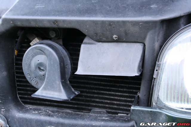

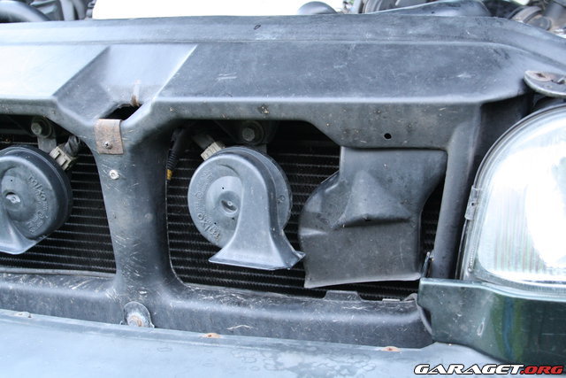

Sånt här kan reta mig till döden, saker som hänger på tre kvart och skramlar! Hur svårt kan det vara att åtgärda?
https://www1.garaget.org/gallery/images/28/27308/27308-137f112b80b1e887b6cfaf2cf39f6aed.jpg
Fixat. Tog en minut, och nu får motorn lite friskluft och man slipper skrammel smile

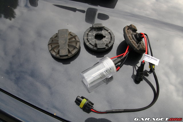

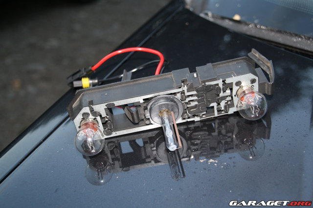

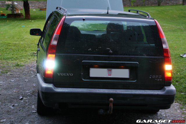

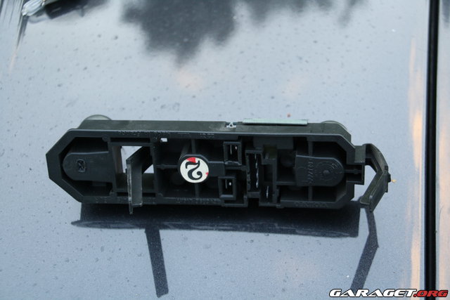

Om man får för sig att montera in xenon i backljuset får man se till att borra upp hållarna med ett 22mm borr precis där 2:an är.
https://www1.garaget.org/gallery/images/28/27308/27308-0974c7d409e73d18da425d18c29e30f7.jpg
Och valet av lampa bör vara av H7 typ, då den passar på milimetern i baklamporna.
https://www1.garaget.org/gallery/images/28/27308/27308-a27eb901a5a3b9674948d0ae9700b261.jpg
Sådär ja! En jävla skillnad på 35w xenon och 21w halogen smile

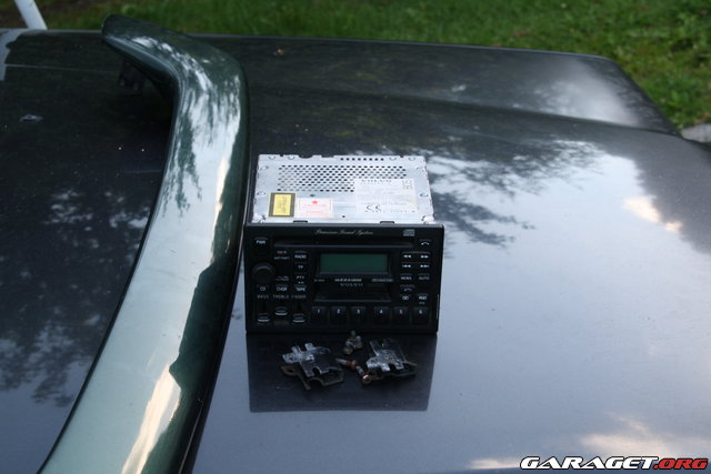

Gött fynd på skroten idag!
https://www1.garaget.org/gallery/images/28/27308/27308-486986c56b7b0f06d33b32c983dbf75b.jpg
En svart SC-805 "Premium Sound System" fungerande, förutom en död lampa i displayen och ingen kod.
Samt en takvinge med fästen i rätt kulör till min bil big_smile
Allt gick lös på 200:-, det menar jag är ett fynd! big_smile
https://www1.garaget.org/archive/28/27308/332563/332563-3162643.jpg
Takvingen på, en helt ny bil med den big_smile Och ja, jag skall måla upp bromsarna och skaffa nya chromade hjulbultar smile

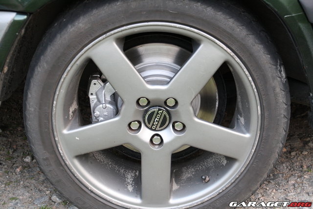

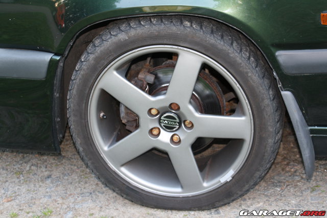

Liten uppdate.
Jag har iallafall fått bytt ut bromsarna fram. Men det blev då fan inte bättre med vibrationerna iallafall. Får ta och byta ut bromsarna bak med.
https://www1.garaget.org/gallery/images/28/27308/27308-3afd026ec03973466577f9e5d72110e9.jpg
Ser skapligt dassigt ut sad
https://www1.garaget.org/archive/28/27308/332563/332563-3165472.jpg
Men detta blev ju helt klart bättre smile Fick även bytt ut hjulbultarna mot ett par i trevligare skick.

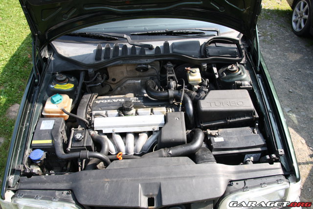

Då har jag fått gjort lite idag igen.
https://www1.garaget.org/gallery/images/28/27308/27308-3d9dd6d243155471eeffc6348083e22e.jpg

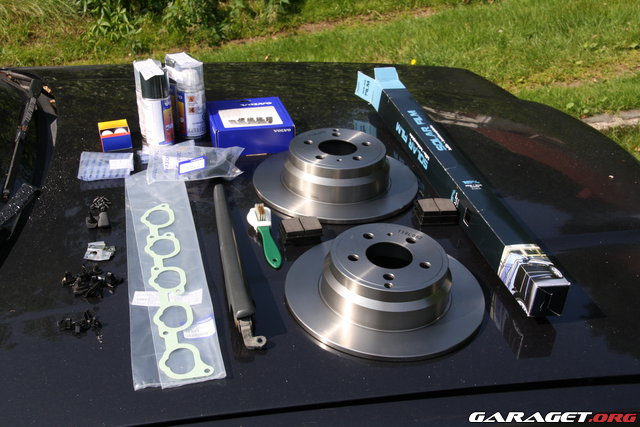

Det blev en väldig massa handlat, och jag insåg först nu att många saker saknades till kortet.
https://www1.garaget.org/gallery/images/28/27308/27308-d6bd7c296e2be852894a63707355107b.jpg

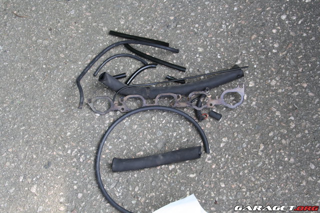

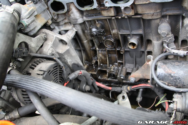

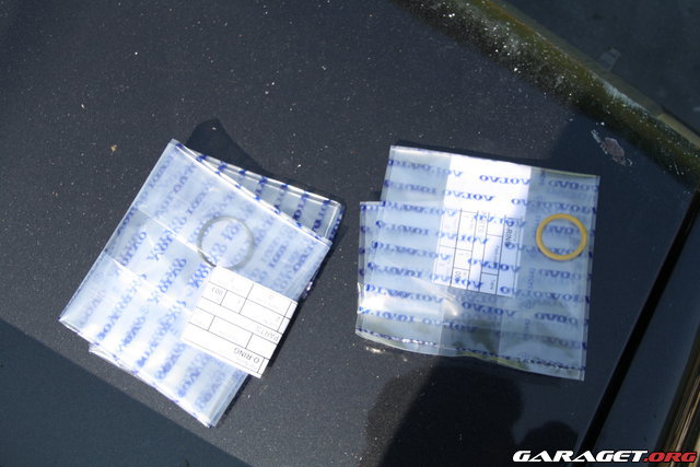

Då har vi fått plockat ner insug mm för att rengöra vevhusvetilationen, byta några o-ringar till AC kompressorn och felsöka ett oljeläckage.
https://www1.garaget.org/gallery/images/28/27308/27308-3f4aaa1c31394a0fb8c0ef71681c01de.jpg

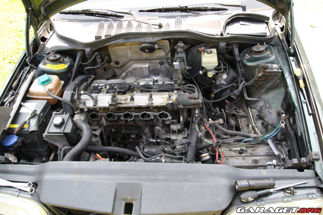

Väldigt söligt runt omkring oljefällan. Fick omedelbart syn på att det var väldigt, väldigt oljigt runt oljestickan ner i blocket, och o.ringen där såg jävligt dåligt ut. Så jag var säker på att det var därifrån oljan hade kommit. Så åkte till Volvo och plockade upp den packningen och fick den bytt. Men senare ikväll när jag prövkörde bilen så läckte bilen likförbannat! Får fotsätta felsöka.
https://www1.garaget.org/gallery/images/28/27308/27308-d071a5a143169aa656ab5edd1dca39e7.jpg
Och detta var riktigt pilligt att få dit. Packningarna till AC:n, och skruvarna satt som berget. Jag har ingen aning om det var de som läckte (eller om AC:n läcker över huvud taget). Men nu är de iallafall bytta!
https://www1.garaget.org/gallery/images/28/27308/27308-a2b57e81f0637d5d4b6fd16e80d6f79d.jpg
Sådär ja. Motorn ihop igen, och med original luftburk och kåpan över gasrullen.

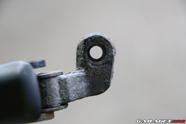

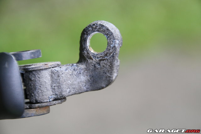

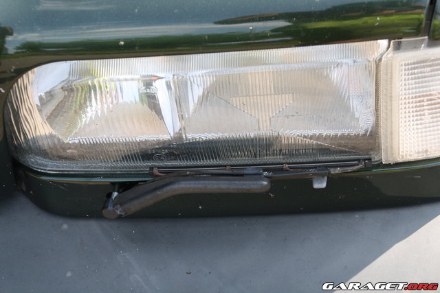

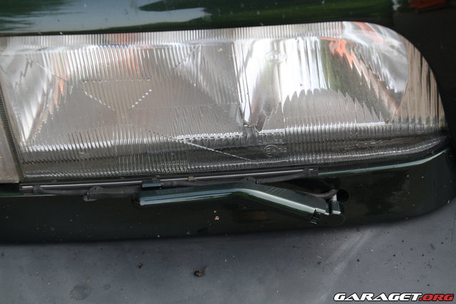

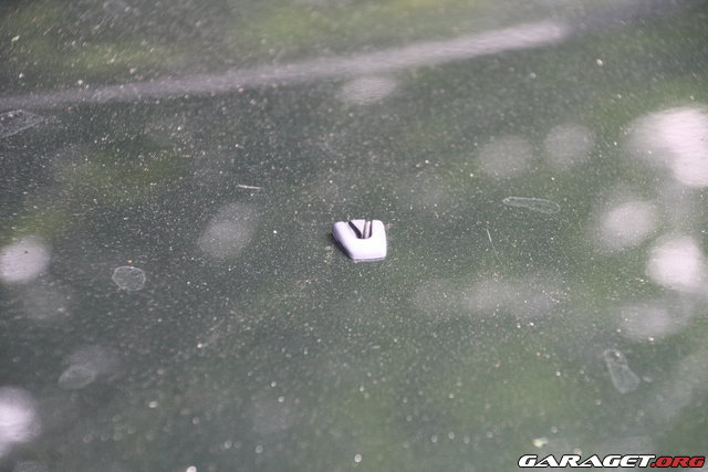

Och så var tanken att sätta på en V90 torkare. Men ett M6 hål är föritet för 800:a serien.
https://www1.garaget.org/gallery/images/28/27308/27308-24043bf854775290f17eafb836d98610.jpg
Ett 8.5mm borr fixar biffen!
https://www1.garaget.org/gallery/images/28/27308/27308-e5c597688567eb554a5c85943f46796d.jpg

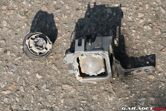

Fick även för mig att jag skulle försöka rengöra ett av dimljusen, men det verkar bli till å köpa ett nytt....

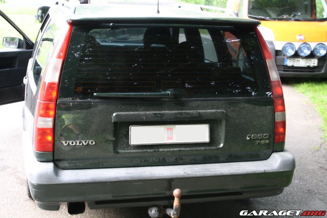

Bakdelen börjar se lite roligare ut nu. Tonad ruta (Men det hann bara bli en idag....) och en lackad V90 torkare. Nytt ändrör och fixad dragkrok är på gång!
https://www1.garaget.org/gallery/images/28/27308/27308-412b57b552702238e83d0599231f8762.jpg
Och även nya bromsar bak med färg på, och även nya cromehjulbultar. Så nu vibrerar det inte längre vid inbromsningar och handbromsen fungerar faktiskt! smile
