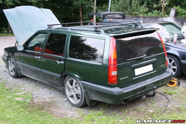

Lite gjort nu igen:
https://www1.garaget.org/gallery/images/28/27308/27308-c3d6e1cf379c62beef04438748a467a3.jpg
Fått tonat 5 rutor rutor nu, riktigt skönt. 5% ljusigenomsläpp på sidorna och 15% på bagageluckan.
https://www1.garaget.org/gallery/images/28/27308/27308-319b7c6a495e6b3849b38f576ceaf5fd.jpg
Blev ju riktigt bra! Men kanske skulle ta framrutorna med? Men inte alls så mörkt då...

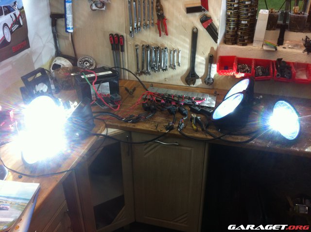

https://www1.garaget.org/gallery/images/28/27308/27308-b577b35277d648567cb1fd9435191726.jpg
Hmm. De vart nån jävel här på forumet som började snacka extraljus med mig igår, så.... Som den missbrukare man är så kunde jag inte hålla fingrarna i styr och for ner i källaren och letade upp mina gamla lampor och började koppla... Allt verkar fungera som det skall, och det är skönt att få iordning på grejerna innan de skall på så de slipper bli stress över det. Och så man får se till att uppgradera grejerna lite smile

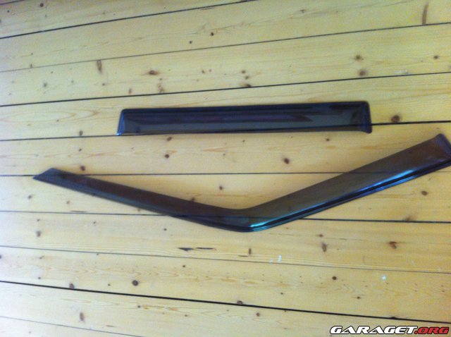

https://www1.garaget.org/gallery/images/28/27308/27308-71e5b18fc3abef387a90e67c9dcc06ce.jpg
Fan så nice! Hittade Volvo original vindavvisare i källaren. De hade jag glömt bort. Men tyvärr var de bara till högersidan, förstår inte varför.
Ingen som har vindavvisare till förarsidan? De hade ju inte varit fel att ha på båda sidorna....

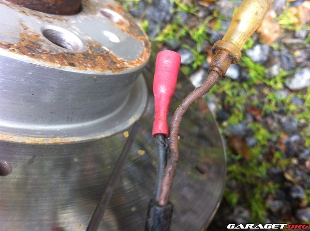

Dåså, mer problem givetvis!

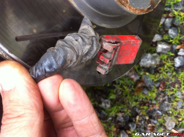

Märkte när jag var ute och körde för några dagar sedan att ABS pumpen började arbeta helt utan anledning. Alltid annars när ABS:en börjar jobba så slutar den efter nån sekund och ABS/TRACS lamporna tändå. Men inte i detta fallet, pumpen slutade inte arbeta och höll på så ändå tills jag stängde av bilen. Började felsöka lite och skulle plocka bort en av kontakterna på framhjulen och fick se detta....
https://www1.garaget.org/gallery/images/28/27308/27308-14f12b05a22bdc5c3f89068df7635bfe.jpg
En halv rulle eltejp, det är ju precis vad som behövs!

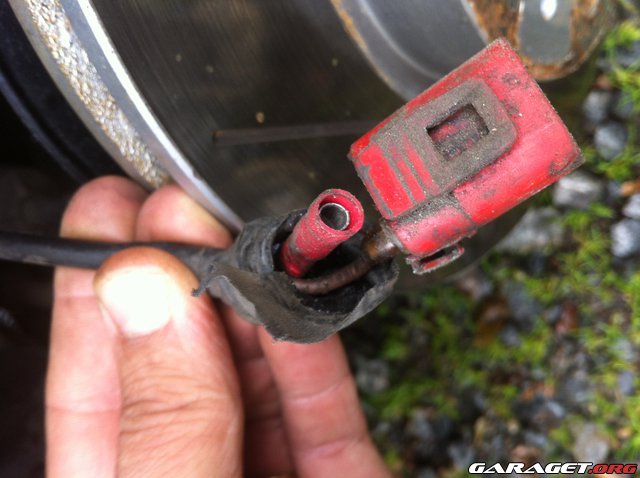

https://www1.garaget.org/gallery/images/28/27308/27308-b9e56ab1faf518e27f1407a784ddc97a.jpg
Denna verkade också ha smitit.
https://www1.garaget.org/gallery/images/28/27308/27308-ae9717b6316f7189309437128f6a0657.jpg
Givetvis, efter alla fel som hittats på bilen tidigare blir jag inte direkt förvånad att det bara var en vanlig kabelsko där under.

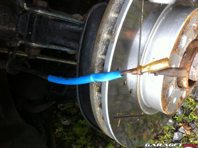

https://www1.garaget.org/gallery/images/28/27308/27308-0996e2c67e915b2a42bce4f159894ffc.jpg
Såja. Fick lödat dit en riktig kontakt och tre olika storlekar och lager med krympslang för att hålla fukten ute så gott som möjligt. Visst valde jag snygg färg på den yttersta krympslangen wink

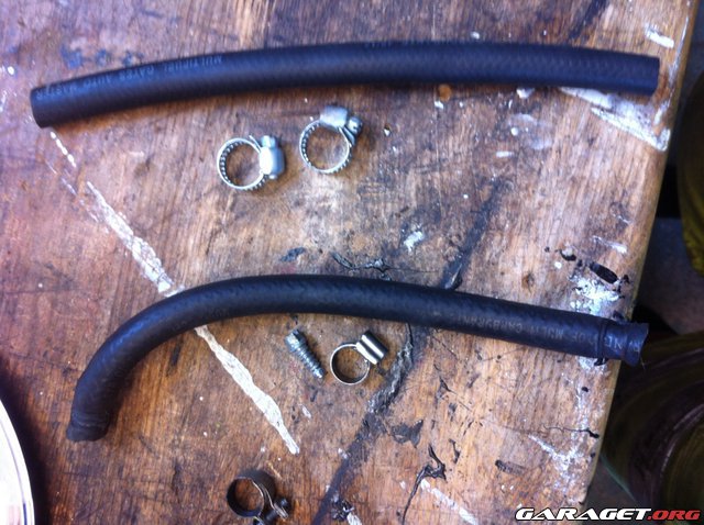

Har även haft ett litet vattenläckage sen jag köpte bilen som jag inte har lyckats hitta. Men jag tror att detta var problemet faktiskt. Slangen mellan expansionskärlet och toppen på termostaten. Hoppas att det slutar försvinna vatten nu smile
