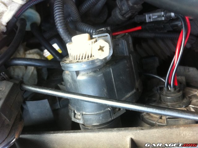

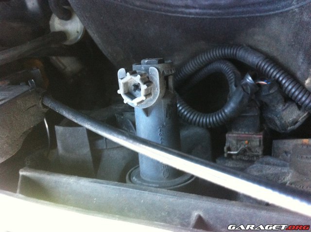

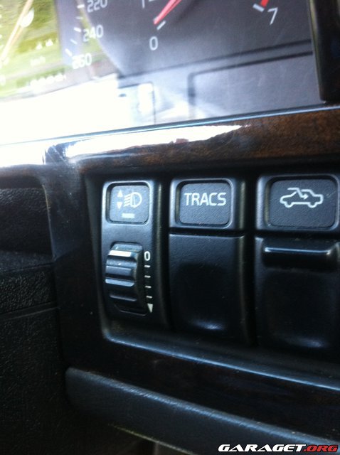

Nivåreglering till framljusen! Det kan ju vara trevligt att ha, om man drar tungt med släp. Men ganska mycket också för att få en så fullutrustad bil som möjligt wink
Då jag har en 855R stående med just detta tillbehöret så blev jag sugen på att skaffa det till denna också.
Jag var nästan helt säker på att det var helt fördraget med el på dessa bilarna, så det bara var plug'n'play, men det verkar inte vara så. Då jag plockade bort knappen från 850R:en och skulle sätta in den i T-5R:en så stötte jag på bekymmer. På samma plats, fast då med täcklock för givetvis, hittade jag fördragna kablar, men kontaktstyckena passar inte knappen.
Så, vad har ni för tips, idéer och tankar angående detta.
https://www1.garaget.org/gallery/images/28/27308/27308-35bc426772be213d9d5fae5f7fc7520c.jpg
https://www1.garaget.org/gallery/images/28/27308/27308-c743273993f064ce0a1e09def23e08d3.jpg
https://www1.garaget.org/gallery/images/28/27308/27308-f0ef85b65b561a83e48746d983ca9a91.jpg

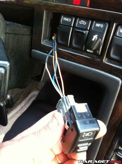

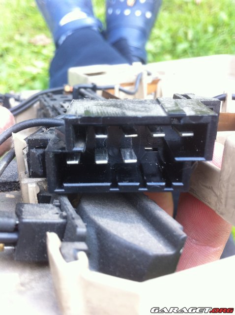

Såhär ser kontakten ut i bilen. Om det nu inte är till nivåregleringen, vad är det då till?
https://www1.garaget.org/gallery/images/28/27308/27308-413dc1d8e220a4a29922b415aa58208e.jpg
Här är knappen som jag tänkte montera.
https://www1.garaget.org/gallery/images/28/27308/27308-eb81b12fea7bcbc033640885379dd8db.jpg
Och såhär såg kontaktstycket ut ifrån bilen knappen togs ifrån.
El finns framdraget till lyktorna för motorerna iallafall, så jag tycker att det borde finnas till knappen också då.
Kan det finnas två olika knappar, även fast båda bilarna är -96:or.

Håller extraljusknappen i handen nu och jämför kontakterna och det ser ut som om dom matchar smile
Tja!
Refined
1 770 Inlägg
13 augusti 2013
#106
Hmm, det är ju inte omöjligt alls att det kan vara så, jag har ju ingen knapp att jämföra med wink
Men fan va tråkigt om det inte finns fördraget till nivåregleringen, jag som så gärna ville ha de ju wink

Kollat bakom något annat lock? Vad jag märkt brukar kablarna kunna sitta olika från olika bilar..

Har givetvis kollat över allt, till och med under panelen om den skulle ramlat ner någonstans wink

Följ upp kabeln ur den andra bilen o kolla om de går att koppla ur den nånstans ! wink

Åter lite småpill! Ursäktar så hemskt mycket för den äckliga Iphone kvalliten...
https://www1.garaget.org/gallery/images/28/27308/27308-fa1f26f3fc51996df594e3e240e098bc.jpg
Bye bye med dessa äckliga vreden!
https://www1.garaget.org/gallery/images/28/27308/27308-7167feb314fd33867dce153086249c3c.jpg
Hej hej du trevliga elmotor smile Och så fruktansvärt trevligt att det är så enkelt att byta, bara vrida och dra ut smile
https://www1.garaget.org/gallery/images/28/27308/27308-9dc7dafe2370430d886eb84ac9daa6b1.jpg

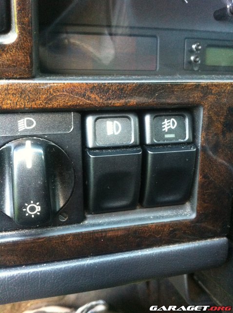

Och där har vi även den lilla knappen smile
Efter mycket jävla letande konstaterar jag att det inte finns någon fördragen el till knappen in i kupen på bilen. Så det blir till och göra en egen "kabelmatta" till knappen. Men det var inga problem alls!
Men vet någon om dessa motorer även är "självjusterande"? För om man lägger ett finger på motorerna så de vippar upp eller ner nån/några millimeter så surrar de till lite varje gång, precis som om motorn ställer om sig p.g.a. att de ändrar vinkel?
https://www1.garaget.org/gallery/images/28/27308/27308-c52fc2f3deaa0f64e9254be0a936e736.jpg
Fick även tag i en extraljusknapp på skroten med kablage, så nu finns det inga tomma platser längre big_smile Så nu måste jag bara ha tag i två till innan vintern....
Och förresten, är det någon som vet om det finns någon motsvarighet till dessa på Volvo 800 serien?
https://www1.garaget.org/archive/155/154138/306325/306325-2918097.jpg
https://www1.garaget.org/archive/155/154138/306325/306325-2935744.jpg
Tror inte det finns, men man vet ju aldrig. Om inte, har någon ett bra tips på att tillverka en egen panel för extraknappar?

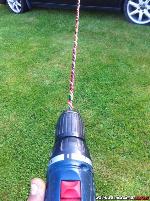

Tillverkning av en egen kabelmatta till nivåreglering av framlyktorna och till extraljusen. det blev 7st 0.75cm2(?) kablar. Och fan så smidigt det är att tvinna ihop dem med en skruvdragare smile
https://www1.garaget.org/gallery/images/28/27308/27308-66c96c30bdceb03a5376a76939c11be4.jpg

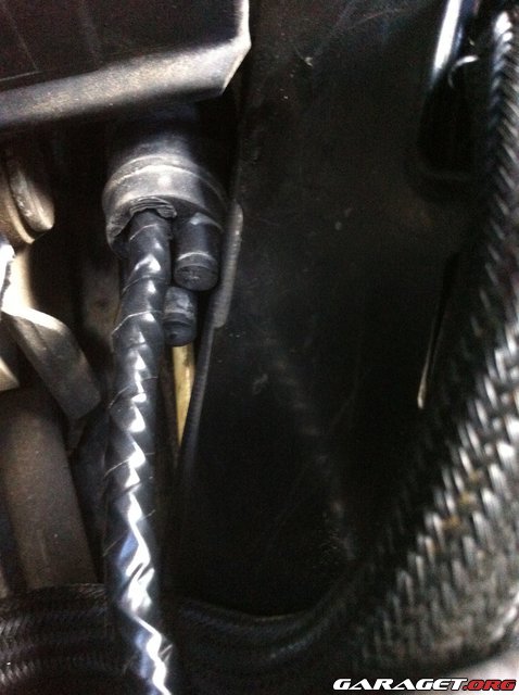

Kablarna där dem går in till kupen, precis jämte ABS pumpen. Jag har även tejpat ihop kablarna för både funktion och utseende wink
https://www1.garaget.org/gallery/images/28/27308/27308-c6cf36b5391f6d5cb0a6f87b5ac85224.jpg

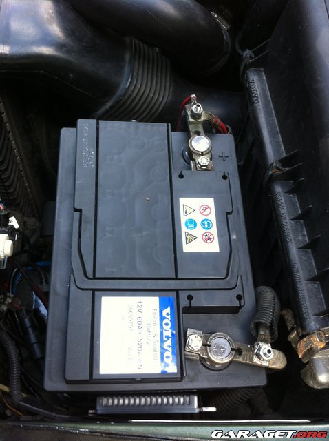

Det fick även bli ett nytt Volvo batteri.
Senast redigerat av Zwudda (24 augusti 2013)

Åter igen in liten uppdatering. Inget stort, men det är ju detaljerna som gör så mycket smile
https://www1.garaget.org/gallery/images/28/27308/27308-026e44fcfa285236c0f17dd8d17ef050.jpg

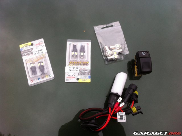

Ett gäng dioder, en ny xenon lampa och en till extraljusknapp. Nu saknas det bara en till knapp, men jag vet inte riktigt än vart jag skall göra av dem...
https://www1.garaget.org/gallery/images/28/27308/27308-337ed3dc88fca60bfcfceb4e7b197312.jpg

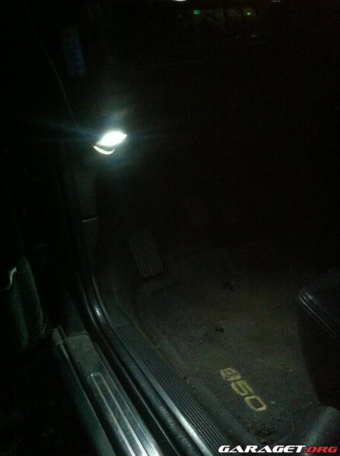

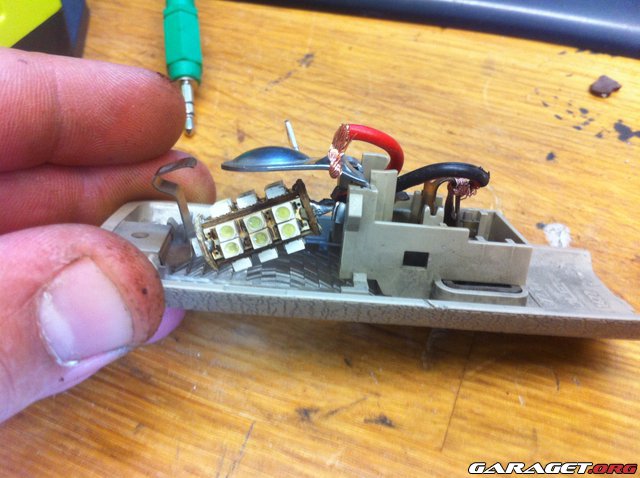

Jag fick börja felsöka varför inte lamporna i baksätet fungerade på dörröppningsläget, efter många om och men så visade det sig att kontaktstycket i förarlampan saknade ett stift som vart böjt bakom kontakten. Bara att böja fram det igen smile
https://www1.garaget.org/gallery/images/28/27308/27308-493c5bb04caa37a1b63073cfb2341e1a.jpg
Och om någon får för sig att montera LED i baksäteslamporna, så tänk då på att du måste skaffa en polvänd lampa, eller göra som jag, dra om kablarna smile

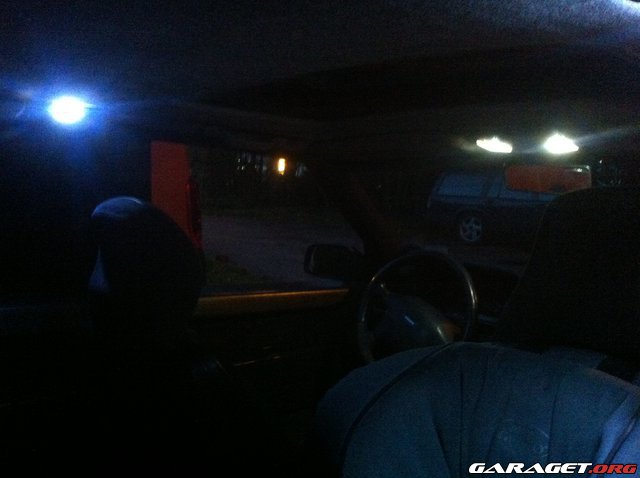

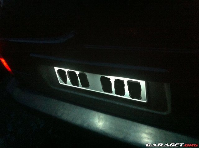

Gud va det höjer utseendet på bilen med LED i skyltbelysningen.
https://www1.garaget.org/gallery/images/28/27308/27308-d268e33d94d4c29780229887124a7399.jpg
Även inne i bilen såklart. Bilderna är dock väldigt orättvisa. Lamporna är inte alls så blåa som det ser ut på bilderna bak.
