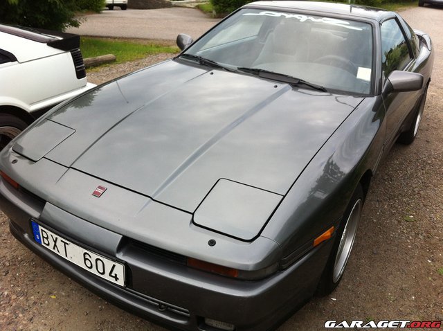

Har precis köpt en Supra, som jag tänkte ha som bruks/ finbil. Med tanke på skicket blir det nog mer finbil.
Hade tänkt att göra en rullande trimning / renovering som helst inte får kosta någonting wink
Nu är ursprungsläget ganska bra eftersom detta redan finns:
Motorn helrenoverad, gått 1000mil.
ARP bultar, stålpackning, ny turbo, 3" avgas ( köpt i Japan ) hela vägen, Catback klart, nya vev/ramlager mm
Automaten, sportläge växlar snabbare/hårdare ( automat passar en gammal gubbe, som mig )
Lamelldiffad bakaxel
Siktar in mig på runt 300 ärliga hästar, borde vara driftsäkert och räcker till att börja med.
Kenwood stereo med baslåda / slutsteg sitter i.
Återkommer med uppgraderingar.
Första inköp: Riktig tryckmätare, så jag kan följa laddtrycket.
Kom gärna med ideer och förslag under projektets gång.
Kajc

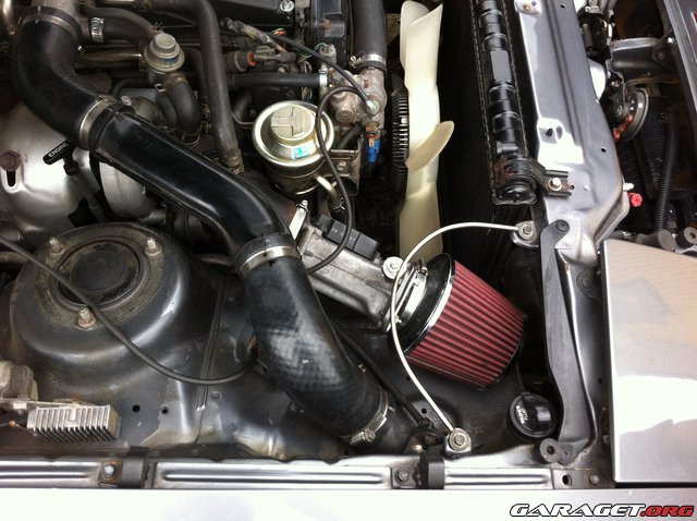

OpenAir
Har bytt ut originalburken till OpenAir, vilken jag fick med bilen.
Gjorde ganska stor skillnad på gasresponsen och framför allt ljudet ;-)
Fick med ett hemmagjort fäste, som passade utmärkt.
Bilder finns på:
https://www1.garaget.org/gallery/images/18/17472/17472-973064b1c48c43d3f396e26f7676c661_large.jpg
https://www1.garaget.org/gallery/images/18/17472/17472-183c265a7616092f10e99aabcf2a88ad_large.jpg Originalburk
https://www1.garaget.org/gallery/images/18/17472/17472-60cd2f72d29ec162b7bafe556a4b6a33_large.jpg OpenAir filtret monterat
