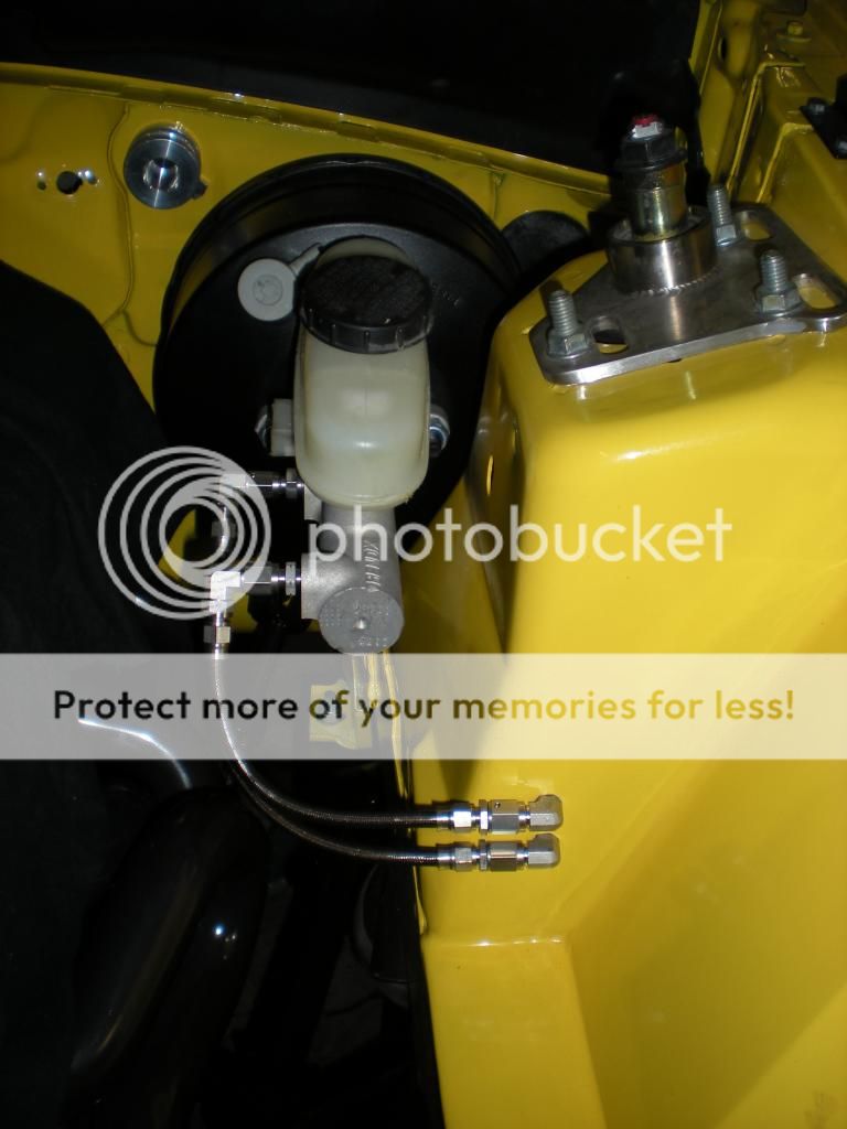

Gjort lite slangar från min huvudbromscylinder idag... Blev ganska bra tycker jag!
http://i888.photobucket.com/albums/ac85/freddan302/DSCN0930_zpscff3591f.jpg

#92
Konstrnärligt ju!
Mycket snyggt

Ser snyggt och rent ut! Har du gömt fördelningsblock mm i hjulhuset?

nice big_smile an4?
202 Inlägg
18 december 2013
#95
Jepps... reste kommer bli gömt på andra sidan skärmen!
AN3 smile

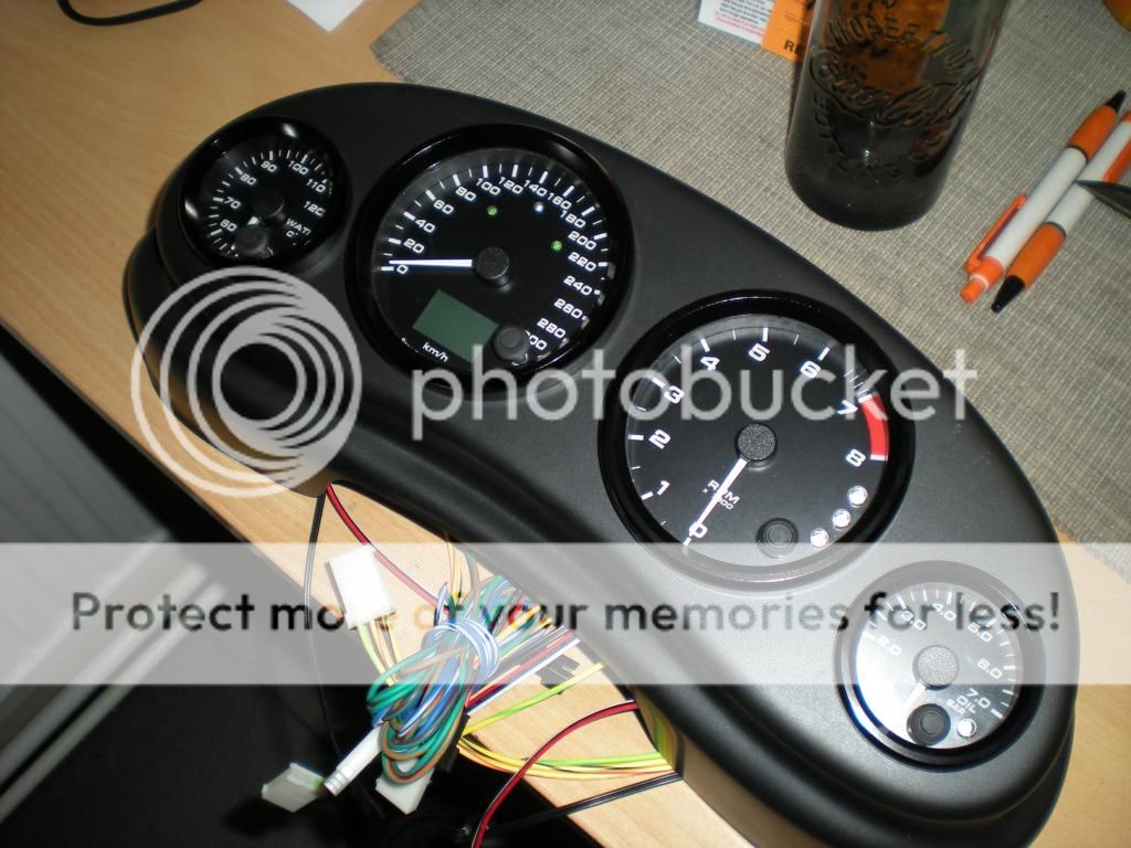

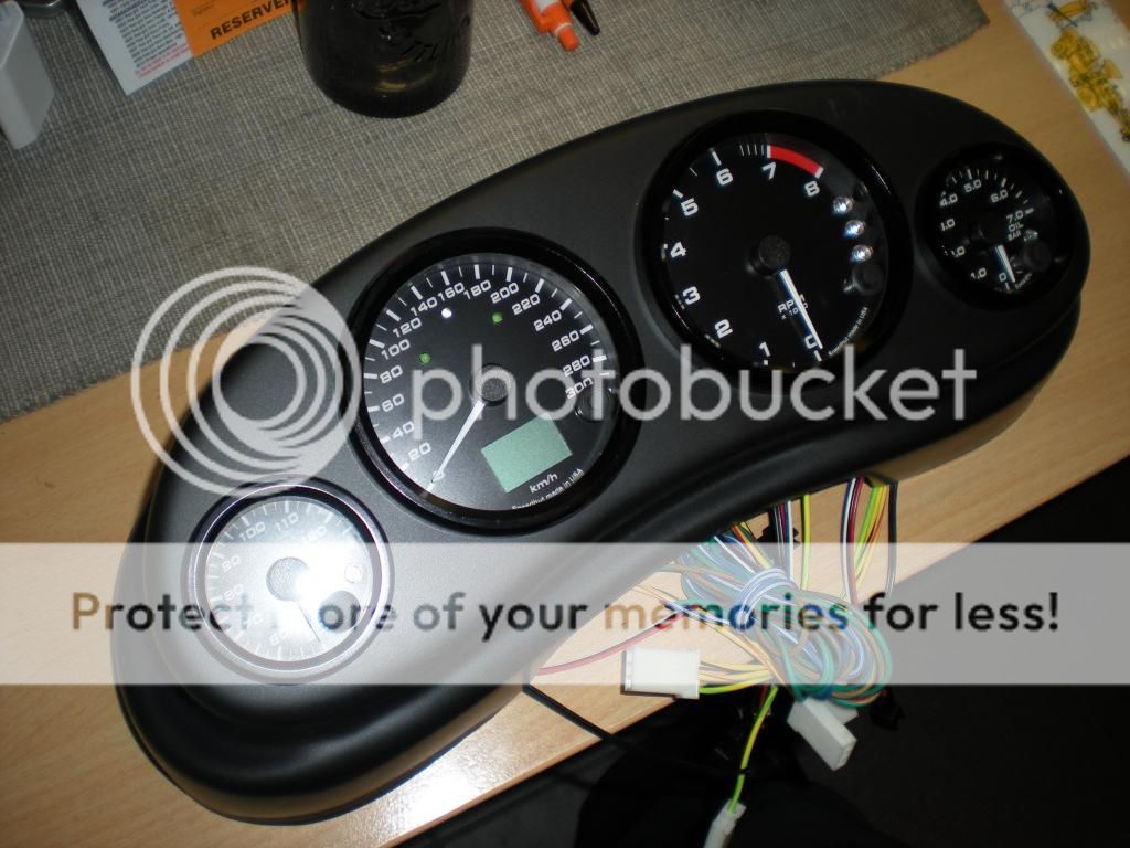

Händer inte så mycket här dels pga. kylan vi har här uppe... minus 20 till 30 varje dag gör att man blir mindre sugen!
Har iallafall grejat med lite mätare idag, tror det kan bli bra..
http://i888.photobucket.com/albums/ac85/freddan302/DSCN0966_zpsf5a9dc00.jpg
http://i888.photobucket.com/albums/ac85/freddan302/DSCN0967_zps8d7d4fea.jpg

Intressanta mätare! Vad är det för några?
En fråga, hur har du tänkt att få bilen genom besiktningen?
202 Inlägg
29 januari 2014
#98
Speedhut heter dom..
www.speedhut.com
Besikting? Tar bort turboprylarna och original avgassystem..
