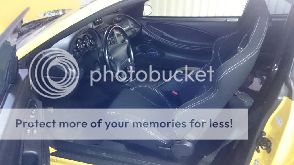

Händer inte så mycket här, gav upp med att stressa ihop den nu i höst och siktar på nästa sommar!
Slängt in en stol så jag kan torrköra lite iallafall smile

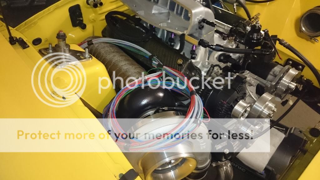

Håller även på med sprutet! Det är några kablar som ska hitta sin plats! smile
http://i888.photobucket.com/albums/ac85/freddan302/DSC_0445_zps679f0573.jpg

Liten update här då..
Sprutet är färdigkopplat och kollat så allt fungerar..

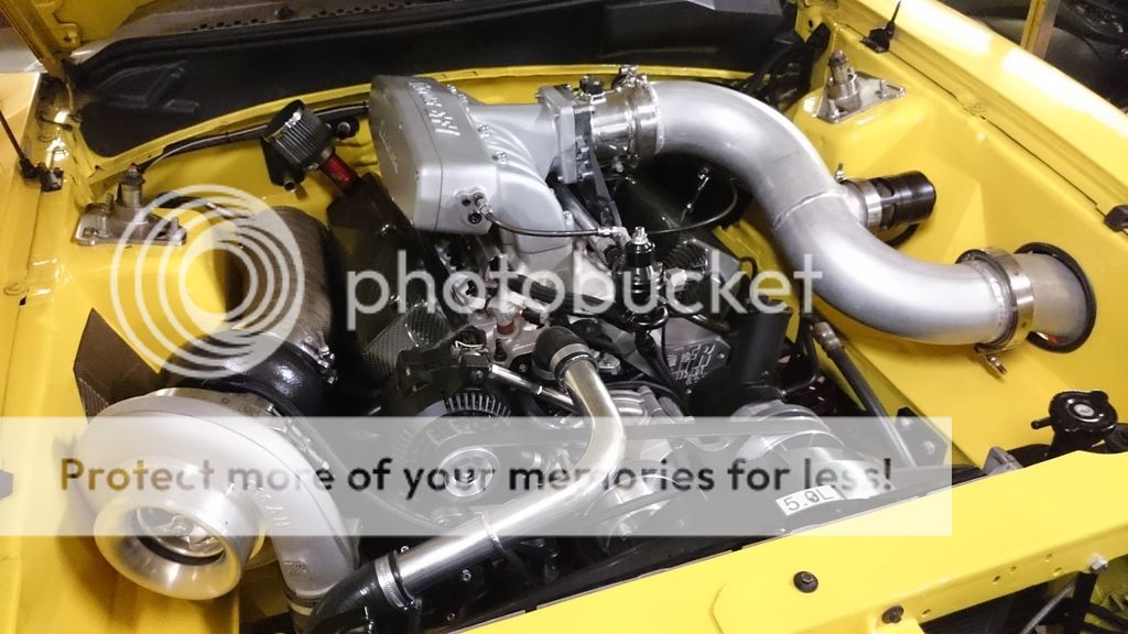

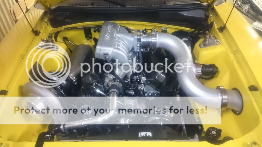

Såhär blev det under huven...
Allt på plats och redo för provstart smile

Ser riktigt fint ut! Men har ett par frågor:
Varför 4" tryckrör?
Och borde inte topplageringarna till stötdämparna fram sitta "i" hjulhuset? Nu ligger ju all belastning vid fjädringskompression på 3 muttrar istället för hela stötdämpartornet?
Vill absolut inte låta som en besserwisser, bara nyfiken smile
202 Inlägg
10 augusti 2015
#140
Varför inte 4" tryckrör? wink  Nä men gasspjället hade 4" anslutning så då fick det bli såna rör också..
Framvagnen ser inte likadan ut som på t.ex din bmw med fjäderben utan fjädern frånskilt från dämparen så det är egentilgen bara dämparen som sitter fast i topplagringen.. Finns nån bild på första sidan som visar hur det ser ut smile
