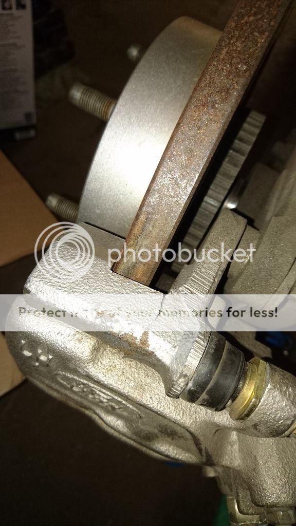

Kört ca 150 mil i sommar..
Provade köra på strippen i höstas, gick väl sådär big_smile
http://i888.photobucket.com/albums/ac85/freddan302/DSC_0863_zpsnnujzu6n.jpg
Här ser ni sprucket bromsok pga. c-clip axlar.. Går dom av så vill dom komma ut från axelhuset.
Nästa setup blir det helt klart att bygga bort detta!

Vilket jäkla ös big_smile Tråkigt att axeln sköt ut och knäckte bromsoket, men då har du lite att pyssla med i vinter iaf smile
