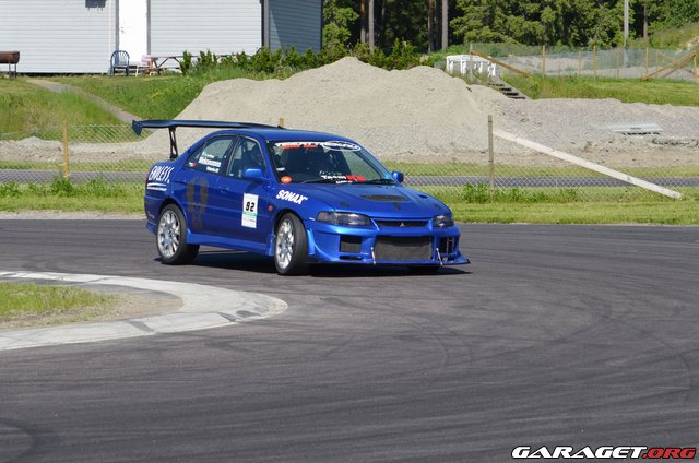

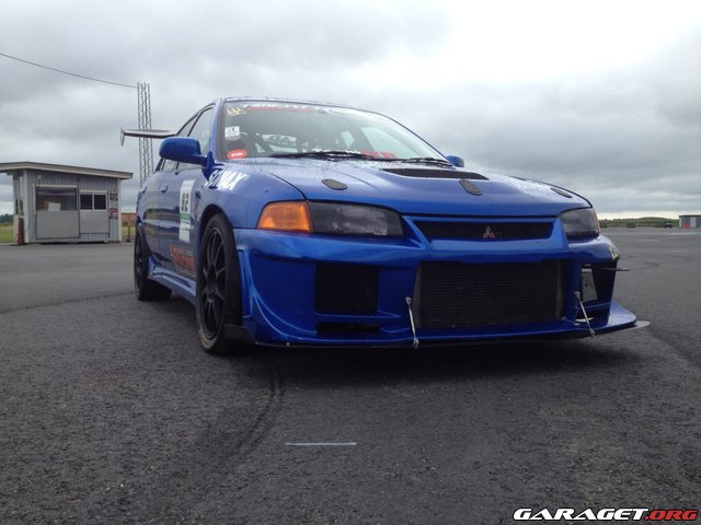

Efter några år med putsbilar och utställningar så bestämde jag mig för att jag ville börja köra bana! Valet föll på en mitsubishi Evolution IV 1997 som jag köpte av en kompis till mig!
https://www1.garaget.org/gallery/images/99/98266/98266-087af11411504619b1ea7348ba2ac15a.jpg
Första versionen av bilen i min ägo såg ut så här!
Greddy front, Volk Challange 17" fälgar och Evo 6 vinge prydde bilen utseendemässigt!

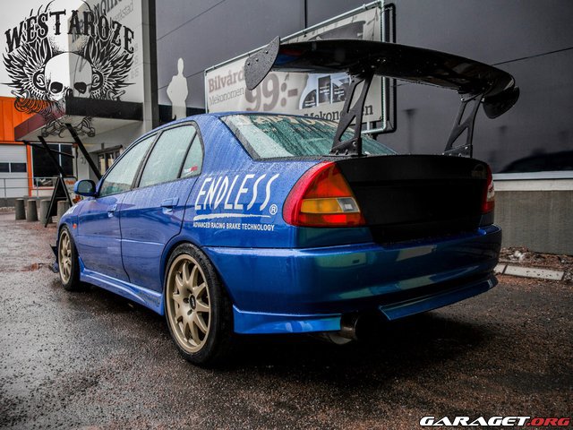

https://www1.garaget.org/gallery/images/99/98266/98266-e5bbe5795678a346cceecbc09e1a6f0c.jpg

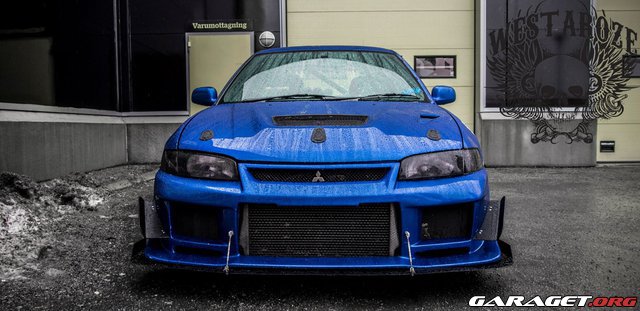

* Bygga om front för att få dit carnadsvingar & splitter
https://www1.garaget.org/gallery/images/99/98266/98266-fec14ebed02b814e4bcec9938c3c5012.jpg
Bygga om bakluckan för att få bort belysningen på luckan samt lägga igen gamla hålen för evo 6 vingen samt monterade en lite större vinge för lite bättre funktion!

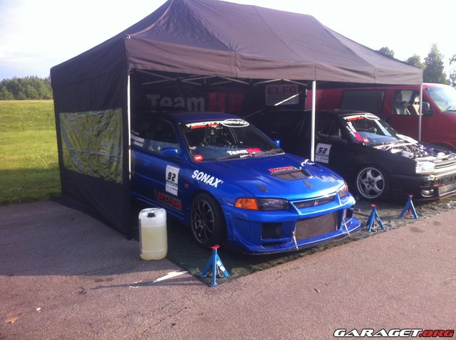

Jag och team kamraten bestämde oss för att anmäla 2 bilar till Timeattack.nu Serien till 2013!
Sammarbetspartners för 2013:
Mekonomen Västerås AB
Smörjteknik i Norden AB
Japtuning
SONAX
Endless Brakes
ELFO Automation
Styling4u

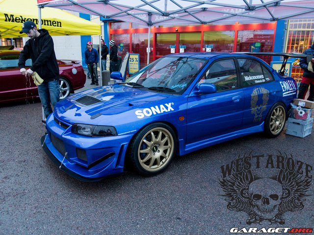

Under vintern färdigställdes bilen med sin nya form och bilen rullades ut första gången till Västeråsträff nr 1
https://www1.garaget.org/gallery/images/99/98266/98266-a1a8a7c09f75d9235ab1f150d4881768.jpg

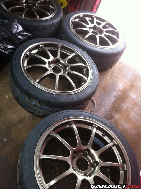

Valet på fälgar föll på en uppsättning 8x18" ATS Motorsport!
Ban setupen på bilen blev 8x18" BBS Challange med Michelin Pilot sport cup däck!

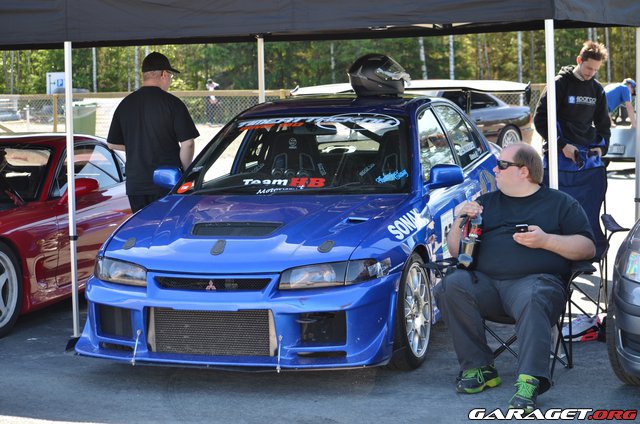

Första tävlingen närmade sig och det var dags för Rudskogen Motorpart för deltävling nr 1
https://www1.garaget.org/gallery/images/99/98266/98266-bf54b23bc40623bb20acd7fc6be831f9.jpg
Som dessvärre inte slutade som jag hoppades på! Var tvungen att bryta under Warmup pga skrurit sönder höger framdäck mot rambenet hmm

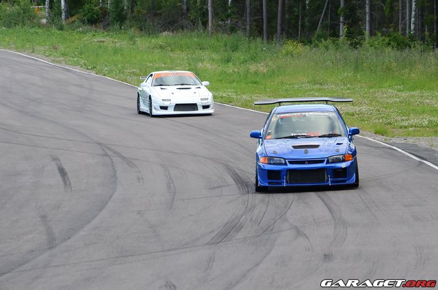

2013-06-06 Var det dags för Gröndals Motorstadion tillsammans med Svenska Wankelregistret då jag blivit inbjuden av en garagekompis som kör RX7 för att köra ihop! Jag såg det som en perfekt dag att både testa och ställa in chassit ordentligt!
https://www1.garaget.org/gallery/images/99/98266/98266-9c06879a6bbdbc384f4c28127bf77b0b.jpg
https://www1.garaget.org/gallery/images/99/98266/98266-166c0813446cacb946f442d0840a5750.jpg
https://www1.garaget.org/gallery/images/99/98266/98266-db0246b1304cb153e093b263059a1140.jpg
Dagen slutade dock med att jag fick ett kast och styrde emot och ett framdäck tog i rambenet och skar sönder däcket igen....
Då tröttnade jag på att försöka få det att funka med lite bredare fälgar än vad som är rekommenderat på Evo 4orna och det började bli väldigt dyrt med R däck!
https://www1.garaget.org/gallery/images/99/98266/98266-4f2ea408063fe75d27c072a72d94d375.jpg
Då blev det en beställning på en uppstättning nya Rota Force 7.5x17"
Som levererades dagen innan avfärd till Kinnekulle och deltävling 3 i Timeattack serien! Så jag fick aldrig någon tid på mig att ställa in chassit ordentligt denna gång heller så åkte ner för att känna efter och småjustera mellan kvalen! Däcken blev 205/40R17 Toyo R888 som Ralph Däck levererade väldigt snabbt och smidigt!

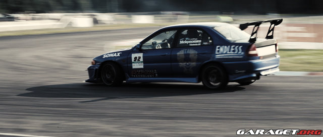

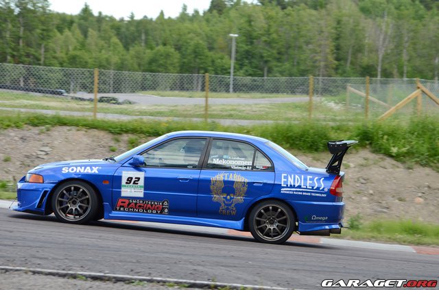

https://www1.garaget.org/gallery/images/99/98266/98266-2dd9ad80030a76a6a063f951da61e0bf.jpg
https://www1.garaget.org/gallery/images/99/98266/98266-6b5908745aa948a8744a74b2ae47ff1e.jpg
https://www1.garaget.org/gallery/images/99/98266/98266-99e13aa4a8bcb6af9af68496866314e2.jpg
https://www1.garaget.org/gallery/images/99/98266/98266-458f30b1520cbfe1d32a4c6766c8b468.jpg
Foto: Yvonne Karlsson Sportbilsträffar i Mälardalen
Bilder från gårdagens träning på Gröndals Motorstadion

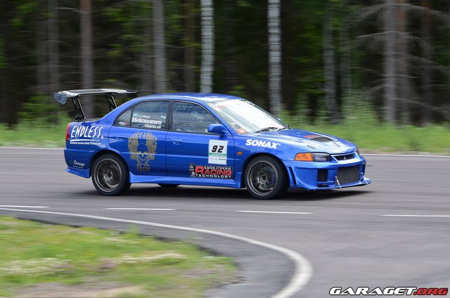

Hunnit med en träning på gröndal. Den körningen blev 1:43:5. Fortfarande inte nöjd då jag tycker mig sakna grepp i svängarna. Har laborerat massor med dämparna och vingen nu och börjar tro att mina smala däck bromsar upp mig lite grann.

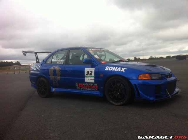

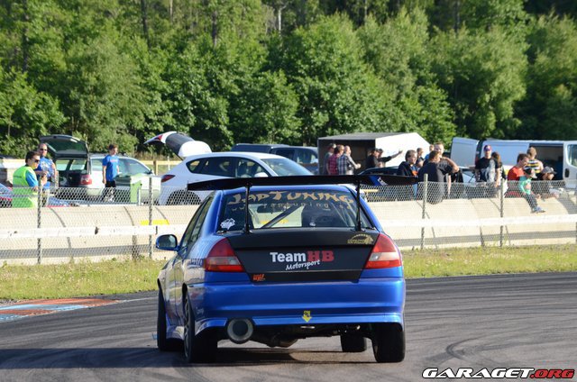

16-18 Juli var det dags för Speed Week Festival och Tierp arena! 3 dagar bankörning med lite kompisar och bara ha roligt!
https://www1.garaget.org/gallery/images/99/98266/98266-13e5fc9728978be0397a8399a917f6c6.jpg
16-17 körde jag på mina Toyo R888 och tyckte jag hade dåligt grepp och att det gick för långsamt med tiden 1:07:1 med R däcken.
Då polaren som var med körde på 265 Slicks blev de inte riktigt jämnt så jag bestämde mig för att prova på slicks. Fick låna TME fälgar och stcc slicks av en kompis och med slicks blev resultatet 1:04 på tierp.
Så nu har jag bestämt mig för att införskaffa mig egna slicks! då var alla greppproblem borta. Lite mer körning med slicks så kan de börja gå fort!smile fortfarande lite feg i inbromsningar med dom då jag bromsar som om jag kör med r däck.
Fortsättning följer!
