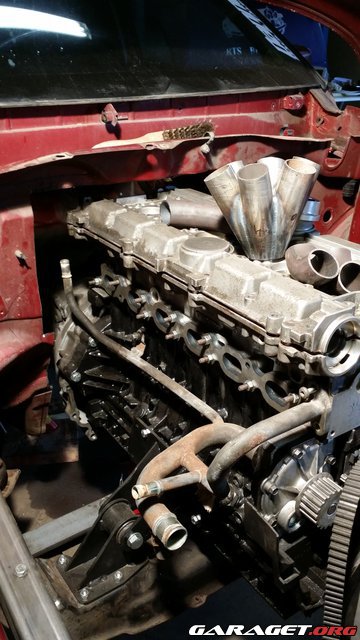

Dags för update igen då!!

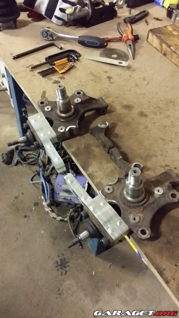

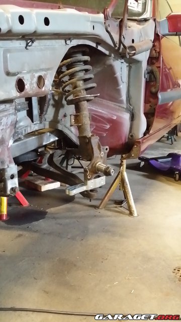

Idag blev det lite ombyggnation av spindel lederna för att jaga mer styrvinklar och även liten smygbörjan till grenrörsbygge smile
https://www1.garaget.org/gallery/images/23/22643/22643-319cca59c6f44218669ec1f981176e8e.jpg
Avkapade tappar och sen monterade andra moddade.
https://www1.garaget.org/gallery/images/23/22643/22643-b97e4444ddf503630904a4fd082704ca.jpg
Kan nog bli bra,bara ha tag på coilovers också.
https://www1.garaget.org/gallery/images/23/22643/22643-22dd77fd9792c1c7e825a7b85cad8cc7.jpg
Smygtitt till en början på grenröret

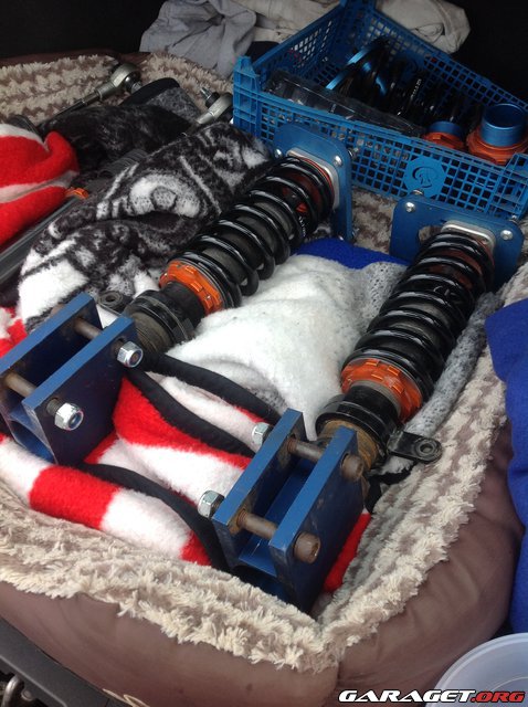

https://www1.garaget.org/gallery/images/23/22643/22643-f655dc901a30c0b1e914d0e2d1524514.jpg
Ett par K-sport coilovers har man fått tag på så man kan åka ordentligt och kunna göra bra hjulinställning;)

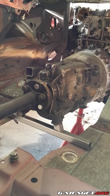

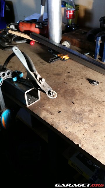

Första dagen och en ny kardan är inhämtad dock behöver den kapas ned en bit och svetsas på nytt så motager gärna goda råd om hjälp till detta och gärna i området kring Jönköping med omnejd.
Började även på att knåpa på lite växellådsfäste så kardantuneln kan bli färdig någon gång tongue
https://www1.garaget.org/gallery/images/23/22643/22643-1bcf33c1c88434871709648c9aa43550.jpg

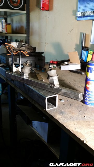

Finns jo inget original så får jo knåpa ihop från grunden=)
https://www1.garaget.org/gallery/images/23/22643/22643-940c501c35cafbcb495d482325373d31.jpg
Nya kardan och även nya fäste till växellådan börjar ta form

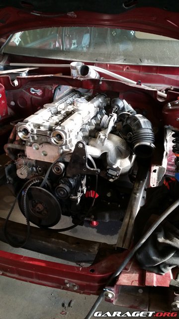

Börjar ta form även i motorrummet,där ekar inte så mycket längre

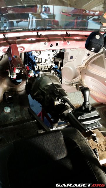

https://www1.garaget.org/gallery/images/23/22643/22643-12e7e4f41968edb7fa1c0949a6f15c2f.jpg

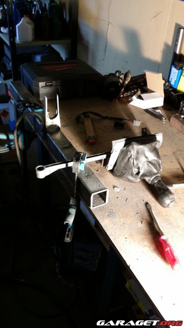

Finns jo som sagt inget original så fick knåpa färdigt fästet till lådan idag och tog mig till nästa steg i kardantunlen.
https://www1.garaget.org/gallery/images/23/22643/22643-240017565b848b5832b0a9893abe8d06.jpg
Moddar den svenska kvaliten så de kan passa den tyska växellådan.
https://www1.garaget.org/gallery/images/23/22643/22643-13367fd9a113fca1f8dbf5df769f8016.jpg
A de gick jo att få den också att passa.

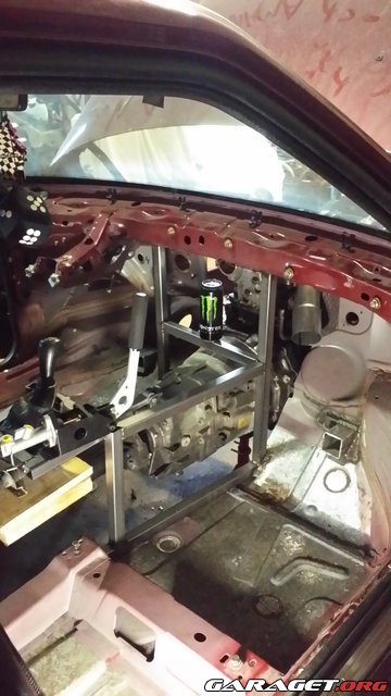

En dag åter till historien=)

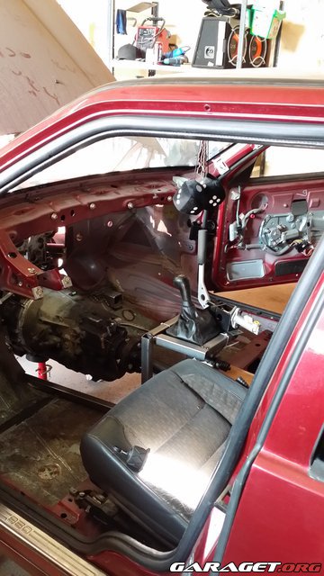

https://www1.garaget.org/gallery/images/23/22643/22643-d5edb6f3a112f50129dbd05ffc8c5f91.jpg
Förarplatsen ser allt trevligare ut!! Började bygga ramen till växelspak och hydraulsik handbroms som även blir ram till kardantunnel!!!

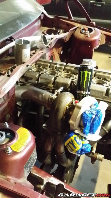

https://www1.garaget.org/gallery/images/23/22643/22643-5c70f9473f872e873e3993c849960b11.jpg
Börjat på bygga downpipe för att se hur mycket plats som krävs inne vid torpedvägg/kardantunnel.
