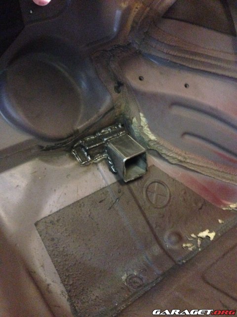

Gokväll i höstkylan!!
Då har man frivecka från jobbet och försöker såklart lägga en stor del av tiden i garaget=)
Håller just nu på att svetsa igen hålen/gliporna kring dom nya rambalkarna så dom blir ett med karossen. Är en del svetsjobb där som jag måste ta mig igenom men är rätt bra så hinner byggkassan byggas upp för att kunna beställa hem nästa omgång gosaker!
https://www1.garaget.org/gallery/images/23/22643/22643-d504c9947ab77b2ec12c54e9f16b24d6.jpg
Kanske inte så kul att se massa smått svetsjobb men vill jo underhålla er med någon bild iallafall=)
https://www1.garaget.org/gallery/images/23/22643/22643-9ca79fdd9be71b7418c7ba36e81224b2.jpg

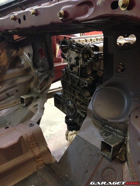

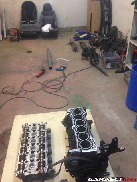

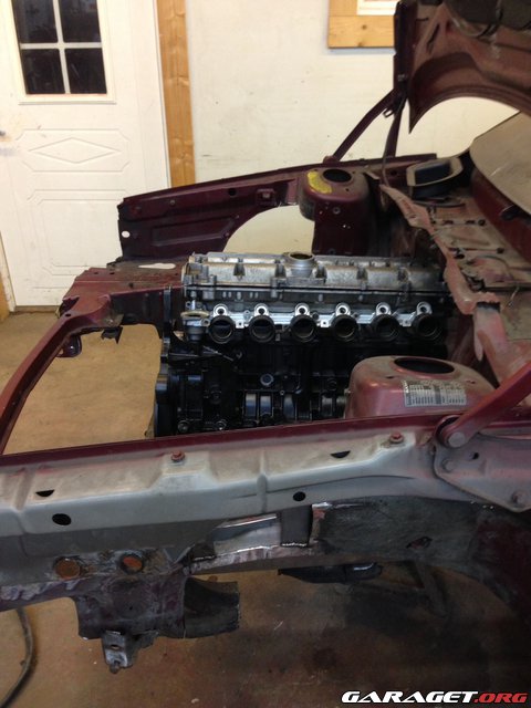

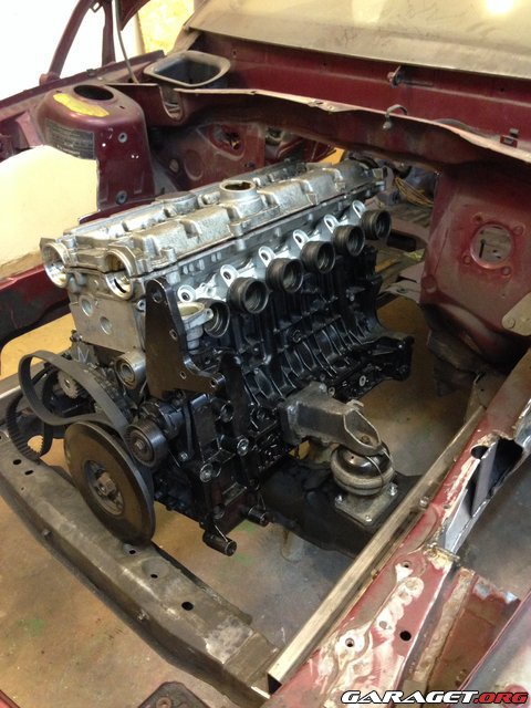

Nu jäklar har de hänt lite saker i garaget!!
Igår blev de motorköp trotts allt,kan man ska man som de heter smile
https://www1.garaget.org/gallery/images/23/22643/22643-45586d4613e5b969334d84faa392b7b6.jpg
Så nu på senkvällen idag så gick jag bananas med vinkelslipen och vipps så trilla där ner en liten spis smile
https://www1.garaget.org/gallery/images/23/22643/22643-4ffd9a73a0253d5b67a291466ab40cd2.jpg
https://www1.garaget.org/gallery/images/23/22643/22643-8e525024743067b03b1bc7ea4428f137.jpg
https://www1.garaget.org/gallery/images/23/22643/22643-fe6a2038e19a6291e7ade94e603843f9.jpg
Så drömmen är att den ska kunna tjänstgöra gött till sommaren 2014,BARA JAG HINNER tongue

#87
Bara en fråga då jag inte är så insatt, varför har man motorn så längt bak? Eller kanske inte är så långt bak men ser ut så. Du förstår säkert frågan?! Fint bygga annars och följs med spänning smile
En 5a är Livet.
2 005 Inlägg
2 november 2013
#88
Smidigare att lösa infästningar för länkarmar och styrväxel mm än om man hade flyttat fram motorn 10cm. Karossen är ju inte byggd för att en en långväxellåda mellan säterna ändå så hade behövts kapas där iaf.
Långt bak må tyckas kanske men kollar du i en 960 så sitter även den motorn "långt bak".
