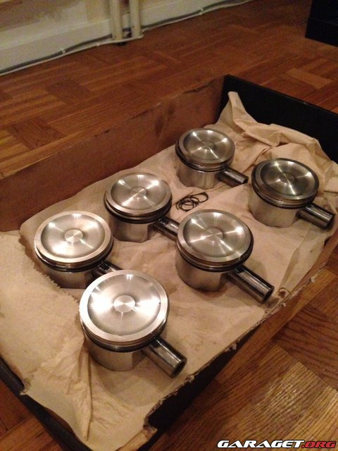

Inte hänt så jätte mycket med just bygget i sig då de samlas pengar i byggkassan för fullt för att kunna få i ordentliga saker från början. Så idag vart jag och hämta hem fina SPM kolvar så man inte behöver fega ur när laddtrycket skall justeras vid mappning tongue Även smidda stakar kommer att komma såklart!!!
https://www1.garaget.org/gallery/images/23/22643/22643-3f4b0747793bc766adfe62c548a3b95a.jpg
Tackar V_Racing här på garaget för kolvköpet och även där blocket kommer ifrån!! Titta gärna in hans bil,jäkla trevligt bygge de med smile
I övrigt skall blocket in på riktigt tvätt och veven skall få sig en polering sen så hoppas jag börja kunna dra igång en ihopsättning av motorn.

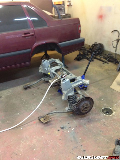

Tjabba

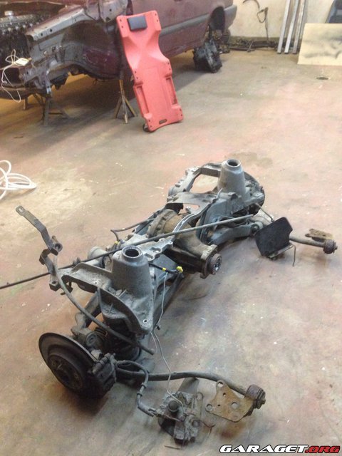

Igår när jag satte kurs söderut med lastbilen så blev de ett depåstopp i Norrköping och tog med den här goa saken med hem smile Snart kanske man kan få ner bilen på hjulen!!!

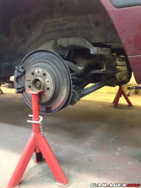

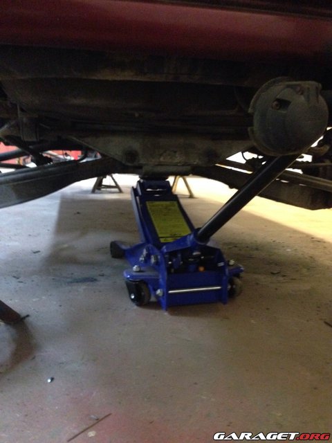

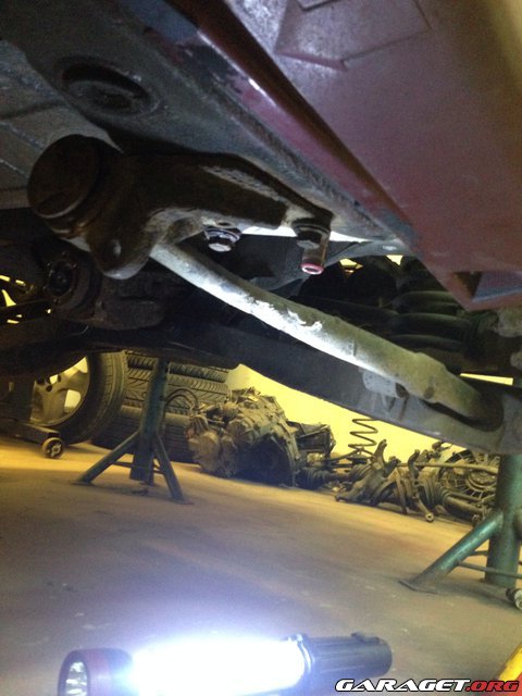

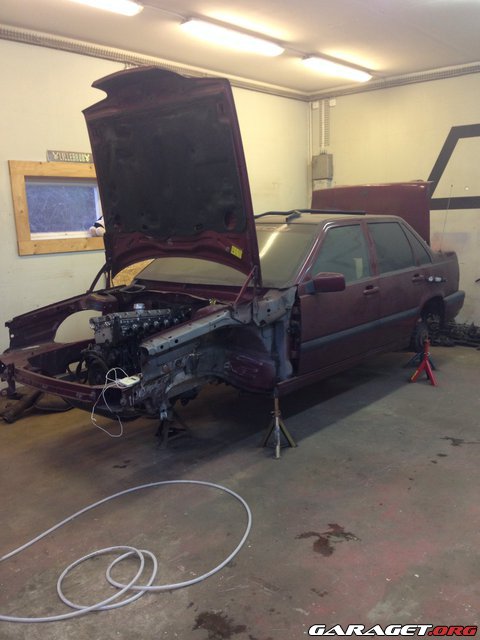

Lyckades få några minuter över idag till en snabbvisit i garaget=)
Fick börja med att kapa av lite onödigt som vart i vägen innan jag börja trixa in den under bilen
https://www1.garaget.org/gallery/images/23/22643/22643-9f788005f579832cececd8dabc96cbe2.jpg

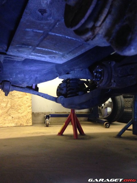

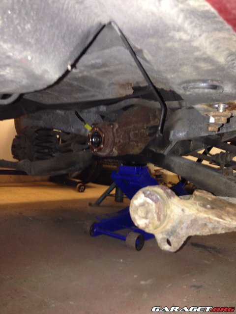

Sen blev de in med under bilen för att se hur mycket moddning som krävs med vinkelslip och svets=)
https://www1.garaget.org/gallery/images/23/22643/22643-755535459b97f5664c5ef26f183a16d4.jpg
https://www1.garaget.org/gallery/images/23/22643/22643-dcd2b0574f70c2a353f4431b0b890192.jpg
https://www1.garaget.org/gallery/images/23/22643/22643-6bb87c6eaa9467243a8c67740106ca6c.jpg
Ser ut som att de krävs nog bara lite mindre ansträngningar för att få den på sin plats. Mäta och passa in sen blir de plocka den i dela och fräscha till den med friska saker=)
Nu blir de åter att åka till jobb och bege sig ut på the highway med lastbilen så pengarna kan komma till byggkassan tongue
Trevlig kväll på er!!
Senast redigerat av dbdaren (15 december 2013)

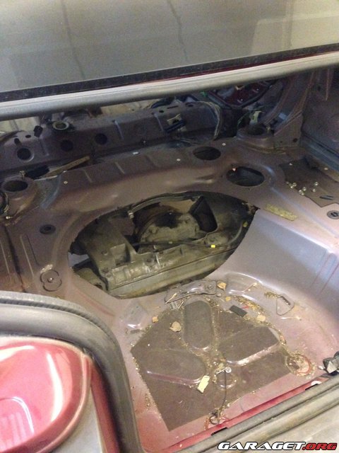

Bakvagnen kryper närmre och närmre sin rätta plats.
Idag blev de en runda med favoritverktyget vinkelslipen och reservhjulsbaljan fick sig en omgång.

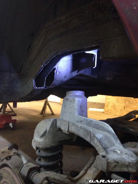

Trotts småtimmen är nådd så är de väll klart att en uppdate måste göras på vad som hänt i garaget idag.
Håller som sagt på med att få bakvagnen på sin plats och den kräver jo lite plats så vinkelslipen har fått gå varm även idag. Så nu har dom längsgående balkarna fått lite annan form så bakvagnen kan få krypa in tongue
Hoppas på lite tid i garaget imon med för att göra dom sista kapningarna och se om mätningarna stämmer och de passar=)

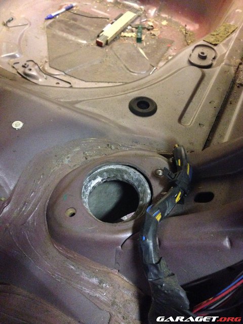

De är nyårsafton men inte hindrar de för att vara i garaget innan man är tvungen att va sådär social igen med nära och kära=)

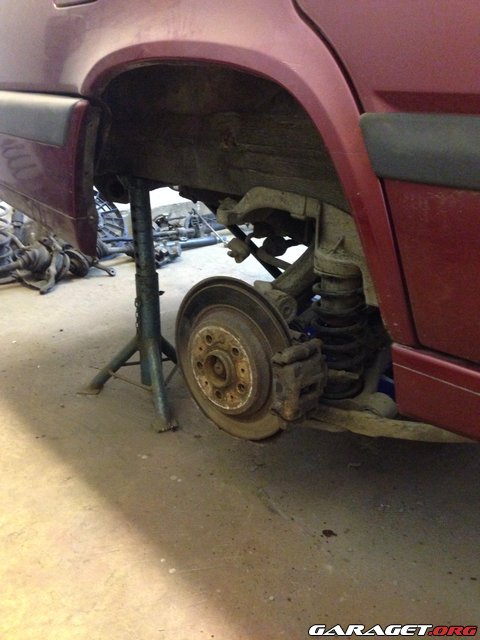

Lite har där allt hänt idag. Bilen blir tusan allt lättare och lättare för all metallskrot man skär bort men den där bakvagnen kräver sin plats. Idag åkte FÖRMODLIGEN den sista metallen bort så fick tusan bakvagnen jäkligt nära sin tänkta position. Så nu är de bara lite synd att gasen i svetsen behöver bytas så man kan börja bygga lite med efter allt kapande. Så de som ska göras när en ny tub anländer hem är att svetsa dit nya järn i dom längsgående balkarna jag har kapat upp för infällningen så man har något att skruva i.

Fick till och med dom stagen som går fram ifrån bakvagnen att passa i dom befintliga hållen från gamla bakvagnen så något rätt måste man ha gjort=)
https://www1.garaget.org/gallery/images/23/22643/22643-7a593a403aab268f522d06d728fb6936.jpg
Även tornen har hittat upp i bilen men krävs lite justering till.
Tacksam för hjälp att kunna hittat några dämpare som går att modda dit i bakvagnen. Seriösa tips mottages gärna.

Det är en awd bakaxel smile

Tja Tobias
Ja de är precis som Dynamic skriver,det är en awd bakvagn från en v70 awd jag tagit och smekt in under under bilen.

Varför har du kapat i rambenen? Bakvagnen ska ju gå att få dit utan att behöva kapa, man skruvar ju fast bakvagnen i bulthålet för över fjädersätet och sedan får man tillverka fästen för dom 2 andra bulthålen på vardera sida av bakvagnen. Eller har jag fått konstig information ang detta...hmm
149 Inlägg
9 januari 2014
#120
Till att börja med så vill jag inte säga att jag är någon expert om du förstår mig rätt smile
Men bygget är något jag provar mig fram på då detta är mitt första "extremare" bygge.
Gällande bakvagnen så provade jag först att bara lyfta upp den då jag hört samma info som du förklarar men då kommer inte så kallade bakvagnens fjädertorn ända upp till fjädersätena i bilen =/ Så därav kapa upp och "fälla" in bakvagnen. Annars blir bilen för hög med.
