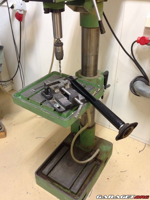

Så då har man varit iväg på tantens jobb och lånat deras maskinpark och borrat lite håll i fästena så dom kan komma på plats och bilen kan komma på hjulen så jag kan flytta till nya garaget någon gång under veckan=)
https://www1.garaget.org/gallery/images/23/22643/22643-654ad23ef8572eb962291b7814c2d5d1.jpg

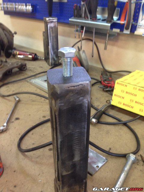

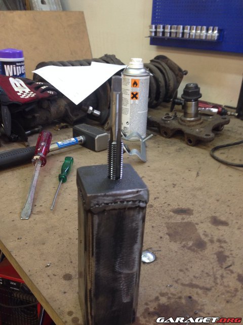

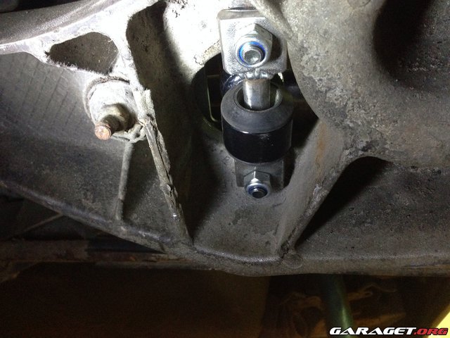

Så idag har de hunnits med en del,vart jo nere och fick lite saker borrat så idag massera jag upp lite gängor i dom och fick skiten på plats med lite inpassning så imorgon ska jag mäta in de sista sen får de bära eller brista för då tar jag mig ann att svetsa fast fästena en gång för alla så bilen kan få komma ner och rullas ut i de goa vädret där den en gång kom ifrån=)
https://www1.garaget.org/gallery/images/23/22643/22643-ad77796cf0ad3bd50d6da930e885851c.jpg
Mycket smörj och lite jävlare namma så kom den igenom till sist!!
https://www1.garaget.org/gallery/images/23/22643/22643-2fc516a6b5449466d41cac11e238c0d8.jpg
Och bulten passa tusan också=)
https://www1.garaget.org/gallery/images/23/22643/22643-2e732df24c58a7913daceebb6b4760cb.jpg
Tjaa imorgon är de svetsa svetsa svetsa!!!

vad var de du fixade idag? hållare till dämparen?
Motorer utan turbo SUGER!
149 Inlägg
18 mars 2014
#170
hållare till både dämpare och själva bakvagn blev helt färdiga idag så imorgon ska de svetsas.

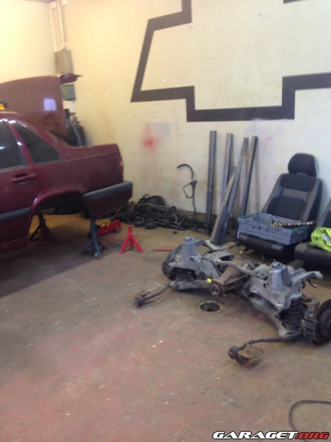

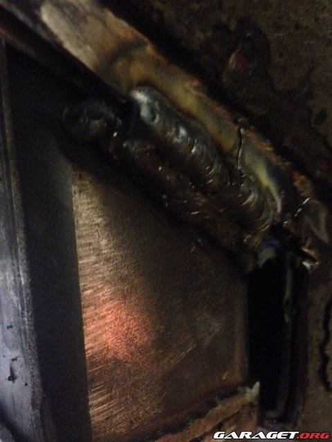

Idag är de mycket dimmer i garaget då svetsen går varm smile
Så nu är man bara hemma om och får i sig lite mat och passar även på att dela med mig till er på vad som händer wink
https://www1.garaget.org/gallery/images/23/22643/22643-1fc8ba8a56ae0a4456c11a97884d8cc9.jpg
Fästena är svetsade så slet av bakvagnen för att komma åt på insidorna på fästena och svetsa.
https://www1.garaget.org/gallery/images/23/22643/22643-d61bd304a0b5ab8f0b150cc8ed56b630.jpg
Lite smygfoto på första svetsningen,så lite mat nu sen blir de upp igen och svetsa de sista och smeta på hjulen så kanske de kommer upp fler smygfoto=)

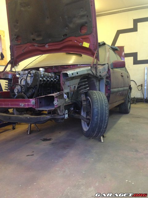

Alltså att de kan vara sååå nära men ändå så långt borta tongue

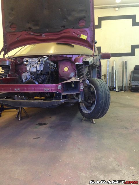

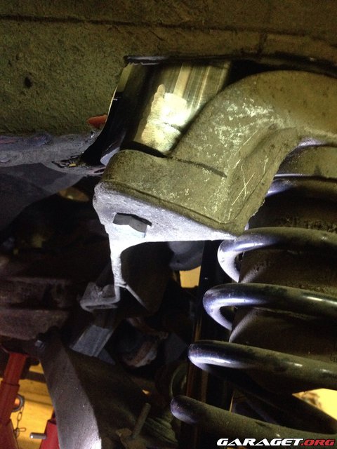

Kommit så pass långt med svetsningen så bakvagnen hänger själv i bilen nu och med hjulen monterade så provade såklart att sänka ner den där bak för första gången på måååånga månader=)Dock får jag plocka något varv på fjädrarna tongue
Monterade även sakerna till framvagnen så den är på plats men missade totalt att där ska vara hjulmuttrar istället för hjulbultar,tänkte mig inte för:P Så får åka och få tag på de och även spacers då fälgarna går lite väl långt in tongue
Men hängde på hjulet för att få lite hum om hur stuket kommer bli=)
https://www1.garaget.org/gallery/images/23/22643/22643-ffc1c247c404c43caa7fe1a370243c36.jpg
Bakändan i marken iaf=)
https://www1.garaget.org/gallery/images/23/22643/22643-82ddf566325cfba61aab39aa670e043b.jpg
Lite styrvinkel är där iaf men får la jaga mer sen när bilen är provkörd=)

Fan vad roligt!!
Är det 850 eller 960 övre fjäderben som sitter på där fram?
149 Inlägg
20 mars 2014
#177
Extrazz skrev:
Fan vad roligt!!
De är 850 där sitter.
