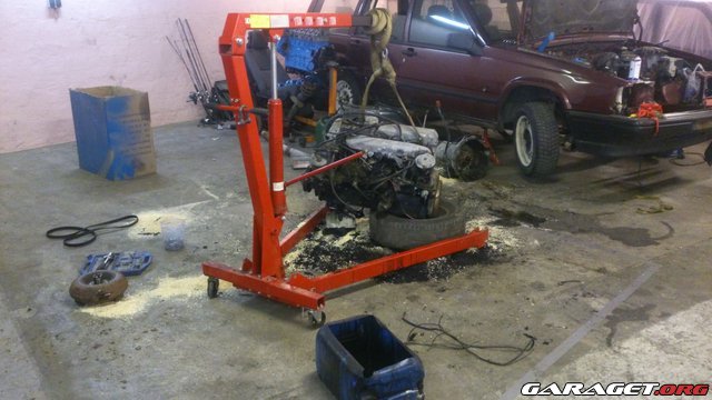

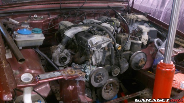

kastade ut motorn för inspektion
http://imageshack.us/a/img850/6903/molm.jpg
lite senare
http://imageshack.us/a/img818/9521/7lvf.jpg
