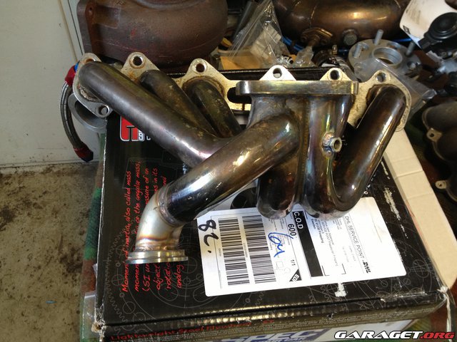

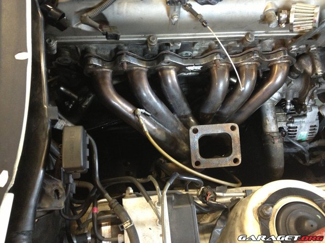

monterat bort turbon och börjat punkta dit tial wg
https://www1.garaget.org/gallery/images/110/109702/109702-c9742f2431ab35a4e4c3ea336ba4f9e4.jpg

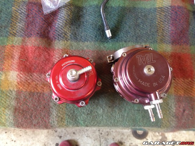

gamla wg som var dit svetas med en mig (jätte snyggt)

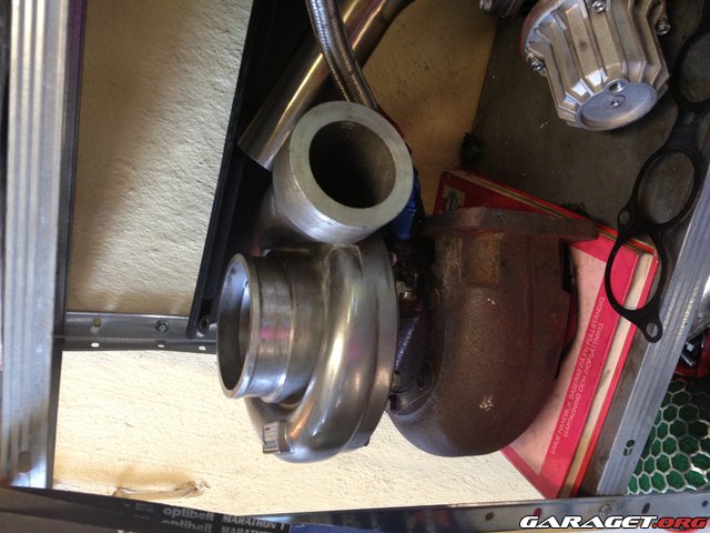

gt 45 turbo som ska bytas ut mot en precision ( till salu)
https://www1.garaget.org/gallery/images/110/109702/109702-e9e3dad28673e430bb2bbdbc495dc6a6.jpg

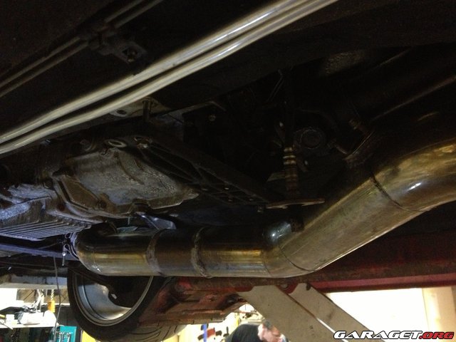

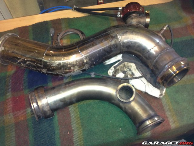

4 tums dp vs 740 t5 dp på 3"
https://www1.garaget.org/gallery/images/110/109702/109702-994352f05a5e78af7bbff3c7126d5967.jpg
tial dump + tial wg
https://www1.garaget.org/gallery/images/110/109702/109702-e5c9cd5cd03929e3bc931eb6b2d1ef37.jpg

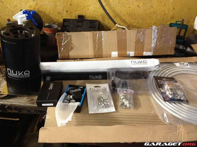

3 st detshwerks samt ett termoblock
https://www1.garaget.org/gallery/images/110/109702/109702-77a647cc3a0ea873e766cca77c62f5e7.jpg

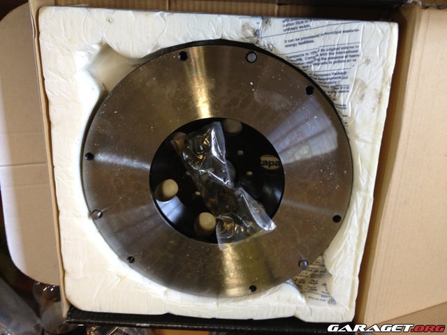

2 augusti 2013

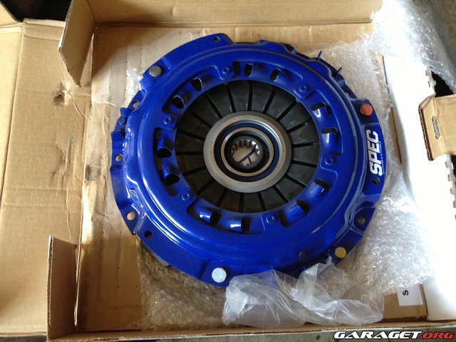

nu har kopplingen kommit hem, märkte nu att jag hade dubbelmassigt svänghjul så beställde ett nytt lättare svänghjul på direkten, kommer på torsdag nästa vecka!
https://www1.garaget.org/gallery/images/110/109702/109702-6c900f76bbffe7036625d3afbb26c626.jpg

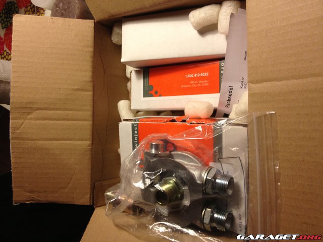

sen dök även lite mer grejer upp till mitt blivande bränslesystem
https://www1.garaget.org/gallery/images/110/109702/109702-6747772256531b5d079b65465ed26e98.jpg

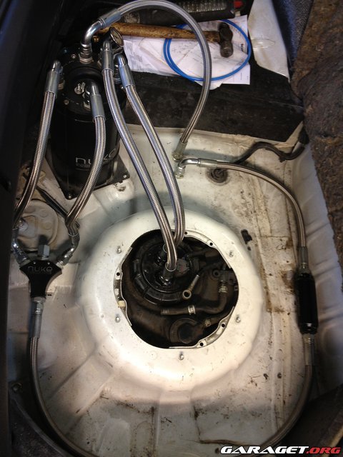

13 augusti 2013

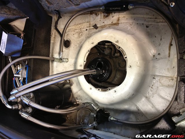

https://www1.garaget.org/gallery/images/110/109702/109702-b589718145b92a77ae51d7dd007b9477.jpg
Lite soppa system dragning, blir bra de här!

Kommer update ikväll med bilder , gjprt en hel del så som :
Alla slangar i bagaget är pressade och klara , pumpar är i catchtank och tank,

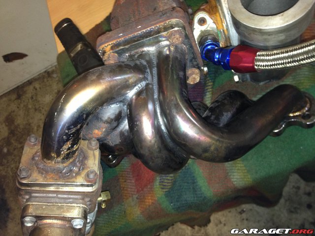

nya flänsen till wgn svetsad samt avgastemp

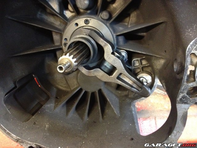

Nya gaffeln och hylas samt alla fästen, skönt att få ordning på det efter mycket om och men!

Soppasystem klart i bagaget, tabba mig lite med slangarna från tanken till y korset men orkar inte bygga om så det får duga som det är!
