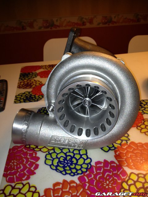

Hämtat min precision 6766 idag
I helgen ska detta monteras!smile

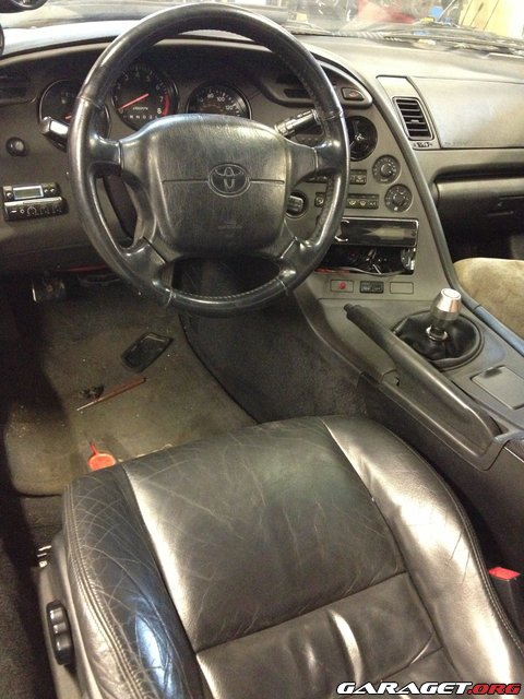

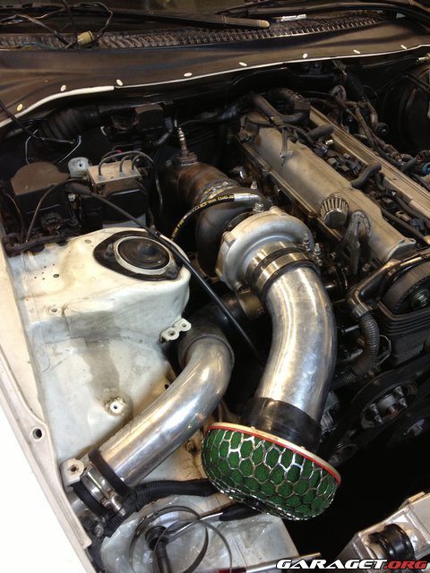

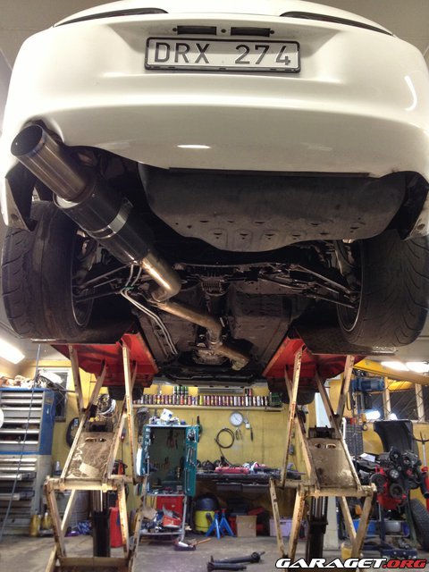

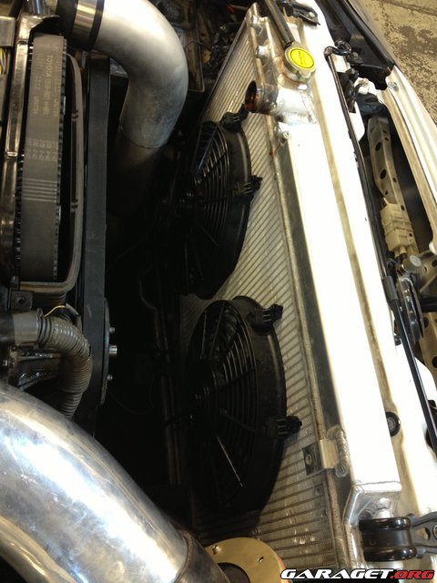

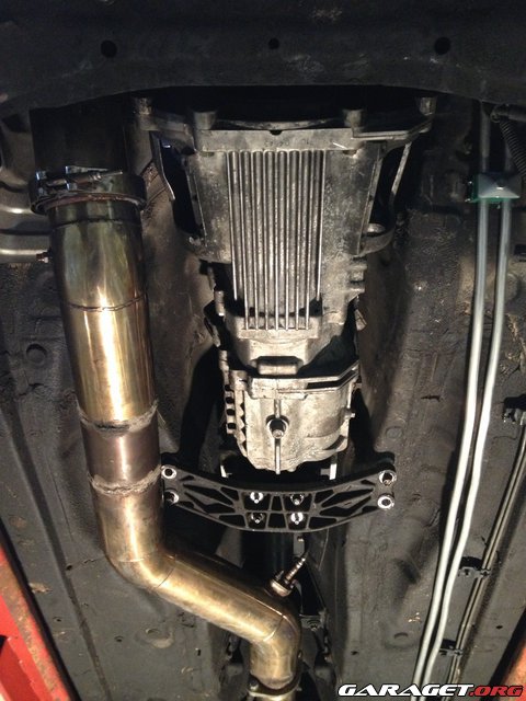

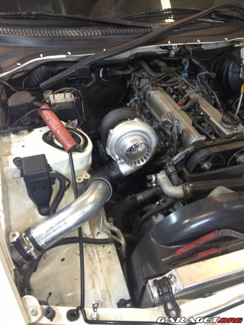

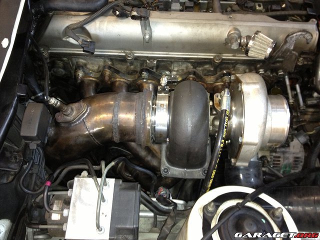

Fått en del gjort idag,
Lådan är på plats med spakställ och all plast, turbo och grenrör är på plats,
Downpipe punktad, fått bort hö fläkten och mpnterat 2 el fläktar, dragit lite mer slang till soppa systemet ,
Fått insug blästrat för att svetsa dit hylsor till spridare ,
Kommer beställa en del saker nu i veckan och mappning sker i september !
Låt bilderna tala för sig själva, kommer mer bilder senare!

ser bra ut big_smile en fråga  hur hög markgång har du från där dp möter midpipen?
103 Inlägg
28 augusti 2013
Jag vet inte riktigt faktiskr, men 4 tum är lite overkill anser jag smile

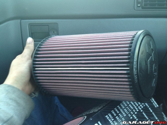

Kompisen kom förbi med ett kn filter ,
Passade på att rekonda bilen åt han då med !

hehe har sj 4" och de buktar ut under bilen så i vissa fart hinder tar den i sad
