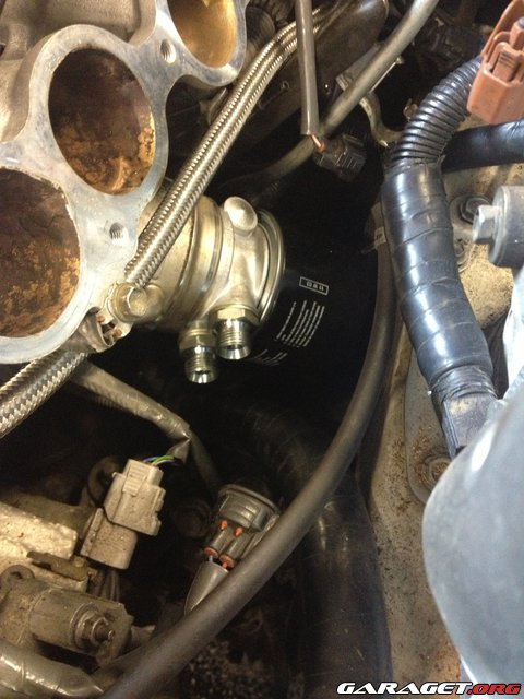

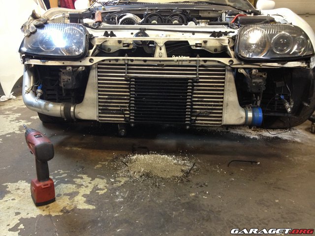

Fått klart soppa system nu, bara pressa slangarna, även monterar dit en kn filter, lackat och byggt fästen för oljekyl samt satt dit ett termoblock till oljekyl:)

Fått ditt termoblock och oljekyl idag, imorn kommer alla nya slangar då ska det ihop!

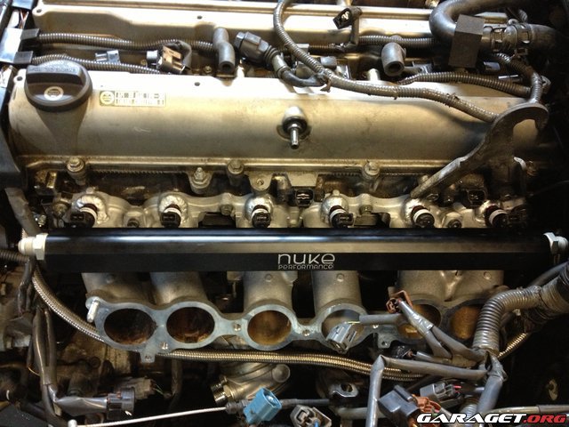

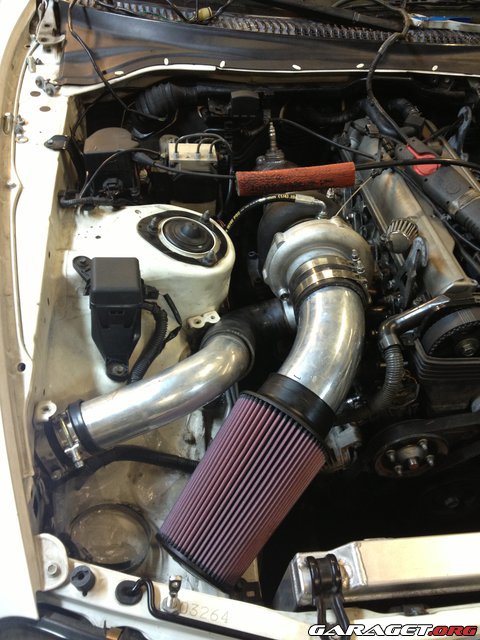

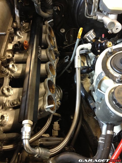

6 september 2013
Vart 6 precision 2360cc spridare , bland de bästa man kan ha tydligen,
Nu börjar även motorutrymmet så komplett ut igen!

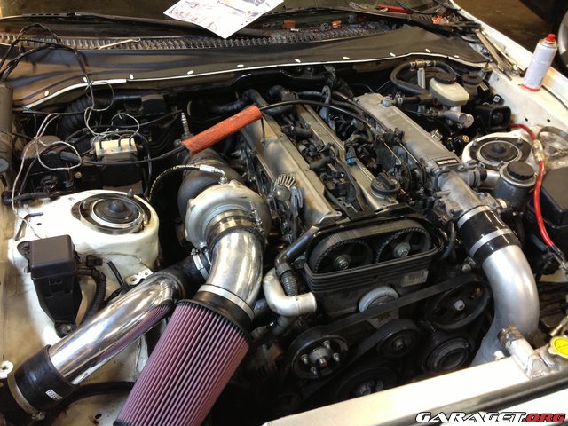

12 september 2013
#59
Nu är bilen iväg körd till Ag:s i Norrköping för mappning, hoppas allt går vägen!
