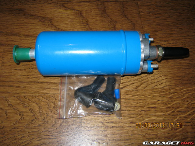

Skaffade en 037 bränslepump, 98liter@4bar. Kommer dock köra den på 3 bar så flödet kommer att ligga på lite över 100 liter.

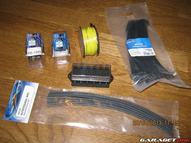

Skaffade även lite diverse grejjer inför inkopplingen, så som ett par reläer, buntband, elledning, krympplast och en säkringshållare.

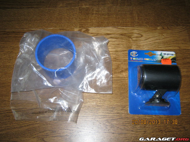

Köpte dessa billigt av Ridetech under Actionmeet, en 3" silikonkoppling och en mätarhållare för lambdamätaren.
https://www1.garaget.org/gallery/images/183/182431/182431-11f77f193c5330f3d6572468caa44e23.jpg

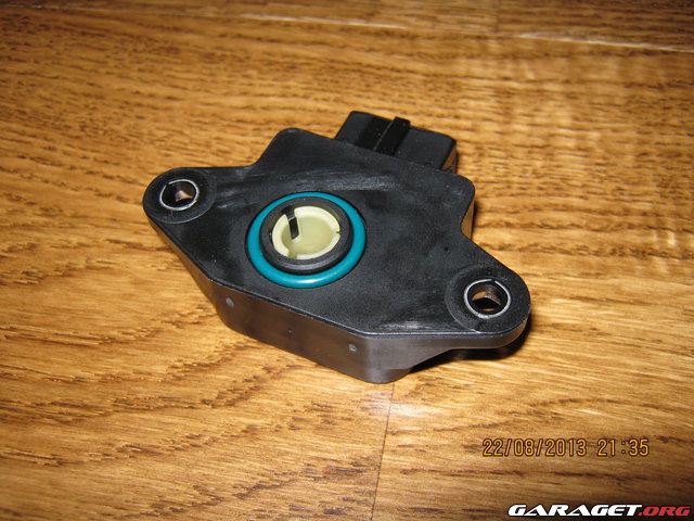

Returnerade den förra TPS:en och skaffade ist. en Bosch original Volvo 850 TPS. eftersom denna passar direkt på spjällaxeln.

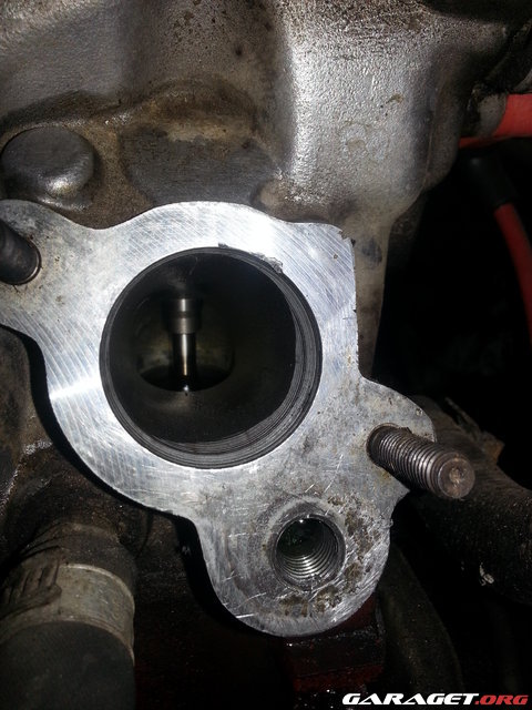

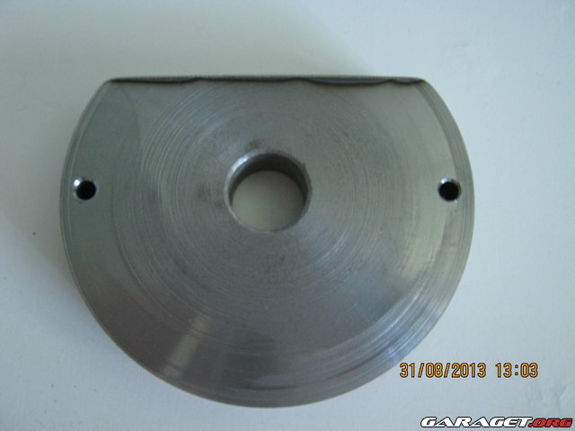

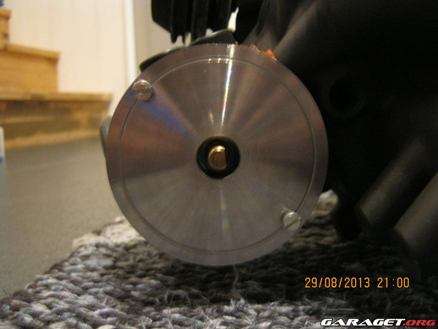

Här provade jag hur bra min adapterplatta för TPS:en passade.
https://www1.garaget.org/gallery/images/183/182431/182431-d1a3810c278f51c605c3d956928542c4.jpg
Adapterplattan kapades för att få plats. Den kapades ytterligare 5mm efter att denna bild blev tagen.
https://www1.garaget.org/gallery/images/183/182431/182431-67979776c995b4dab72319f259830273.jpg

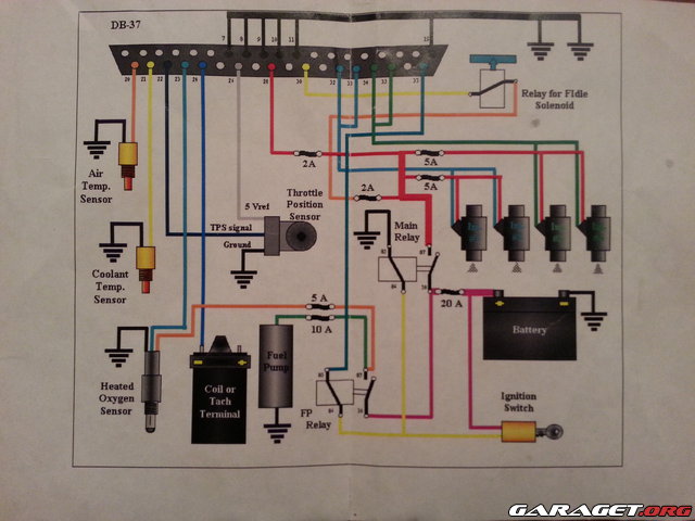

Här är schemat jag följer.

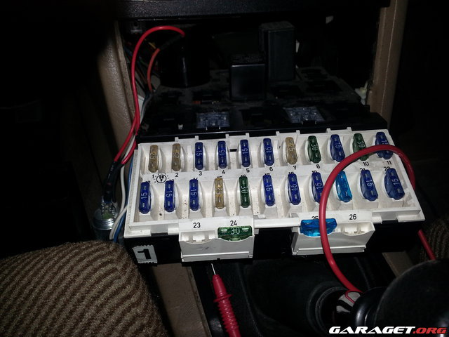

Lossade säkringsdosan och hittade lediga kontakter undertill, signal, matning och jord. Riktigt smidigt.

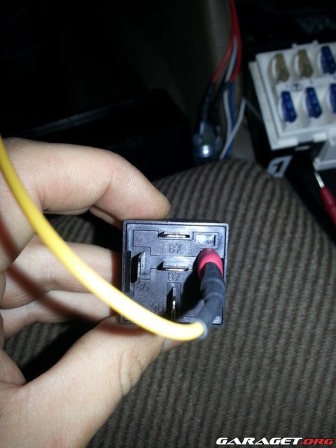

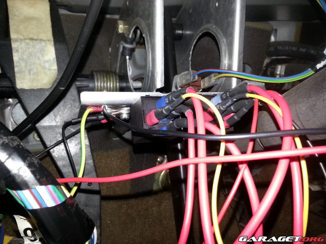

Här har jag börjat koppla in reläerna, detta är signal in.
https://www1.garaget.org/gallery/images/183/182431/182431-da826cfc18ba4d3e1c1d1b5958b3eadb.jpg

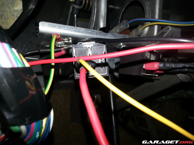

Här har jag lagt till det andra reläet, lite fler ledningar inkopplade.
https://www1.garaget.org/gallery/images/183/182431/182431-ebc3ec13edd0f2a9c2a945b437b8b382.jpg
Här är alla utom "signal ut" på det ena relät inkopplade.

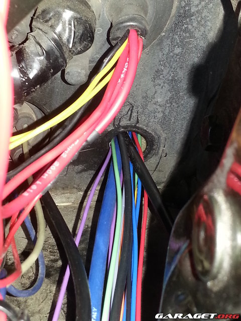

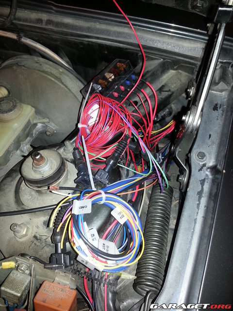

Här kommer ledningar ut till motorutrymmet och vidare till säkringsdosan.
https://www1.garaget.org/gallery/images/183/182431/182431-37a08b4f904a115a2e02f4611f2f8c69.jpg

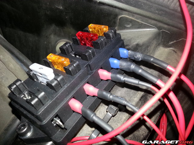

Säkringsdosan är monterad i motorutrymmet för bra åtkomlighet.
https://www1.garaget.org/gallery/images/183/182431/182431-c382d4b6e16dbd44b13468976e712080.jpg

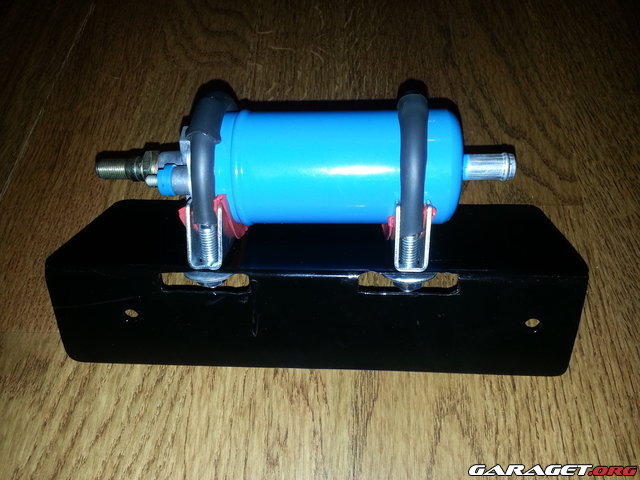

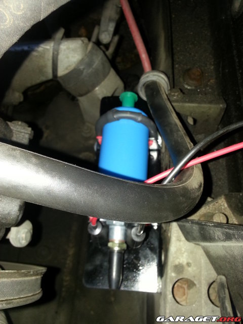

Bränslepumpen monterad på sitt fäste.
https://www1.garaget.org/gallery/images/183/182431/182431-e6bba0e63d21d7a95a7c833c7985a96a.jpg

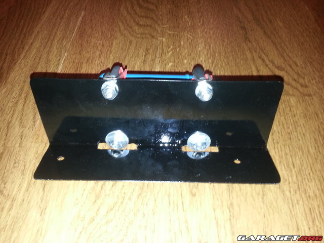

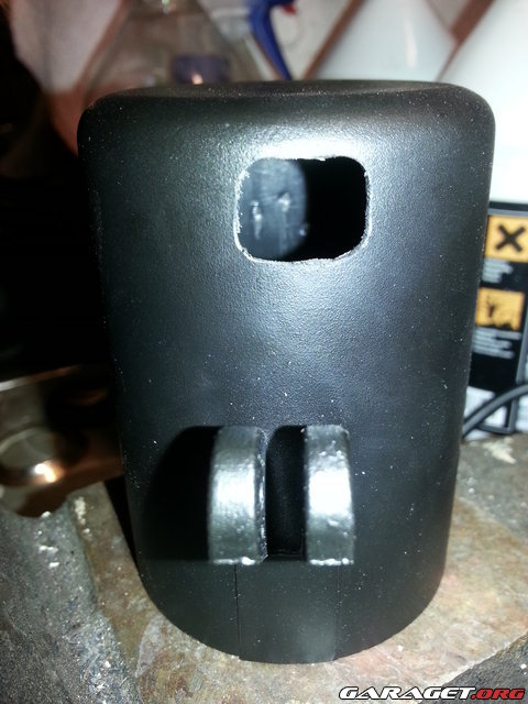

Fästet är gjort av en vinklad plåt lackad i svart.
https://www1.garaget.org/gallery/images/183/182431/182431-458cdb93c0289fae4593a58a0d190287.jpg

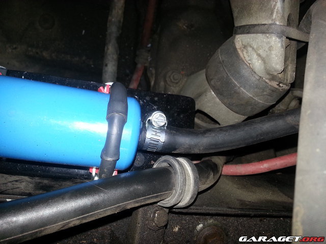

Bränslepumpen monterad i motorutrymmet.
https://www1.garaget.org/gallery/images/183/182431/182431-9c8d4f7b28f0a622997b912b6e33c177.jpg

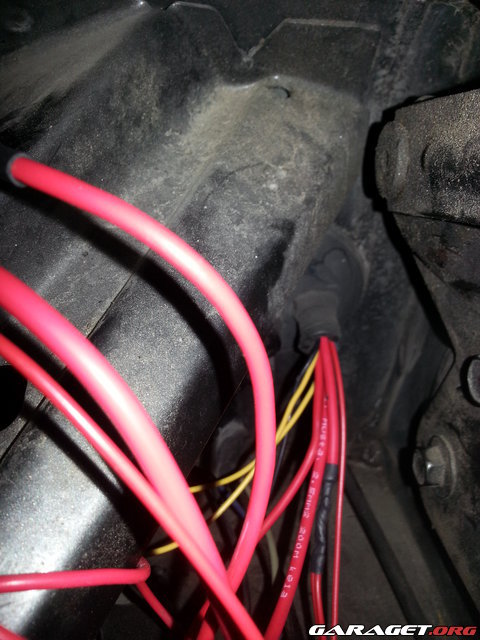

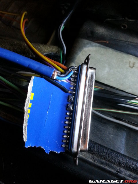

Fick börja med att lossa jordledningen och vända kontakten på tvären för att få den igenom torpedväggen. Satte en kartongbit emellan stiften för att undvika att tenn skulle rinna ner på de övriga stiften. roll
https://www1.garaget.org/gallery/images/183/182431/182431-59ecaf5e0646cb79061084472d2425c4.jpg

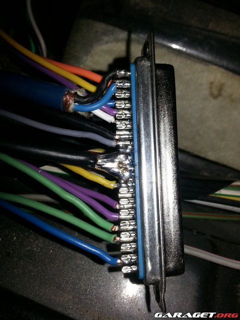

När kontakten var igenom var det bara att löda fast ledningen igen. Blev en rätt lyckad lödning. smile
https://www1.garaget.org/gallery/images/183/182431/182431-8aeeaa4853ffd1708c9ae124b2c25f05.jpg
Här går ledningarna igenom.
https://www1.garaget.org/gallery/images/183/182431/182431-19f68ec887ea20f00d40568d3fd05d78.jpg

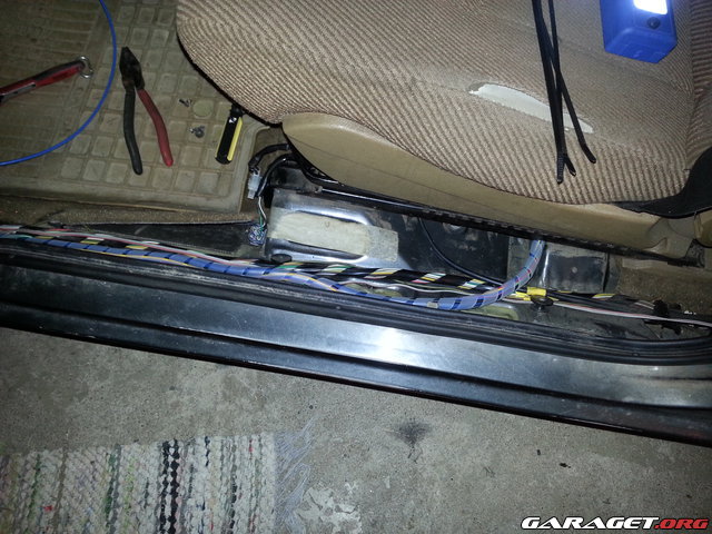

Hann inte bli färdig denna kväll så fick bli en tillfällig placering så det gick att köra nån dag. tongue
https://www1.garaget.org/gallery/images/183/182431/182431-8375a324502593dfff0a1d84790d8d49.jpg

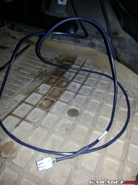

Drog lambdaledningen inuti bilen för att denna var på kortare sidan men den räckte slutligen till.
https://www1.garaget.org/gallery/images/183/182431/182431-5a982529755a8e7366f6de3f19a9889e.jpg
Ledningarna kommer att döljas av listen. Ordnade upp dem med ett kabelskydd.

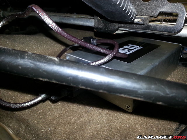

Placerade ECU:n under sätet både för att den är skyddad och dold där.

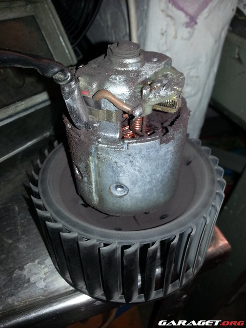

Slutligen blev det ett byte av kupefläkten som börjat gnissla och inte ville starta ibland. hmm

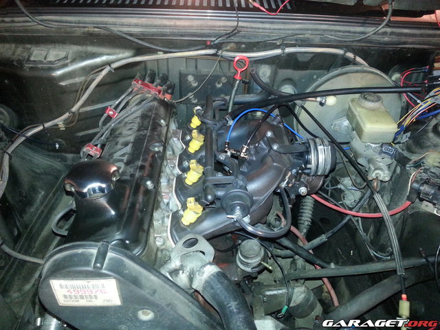

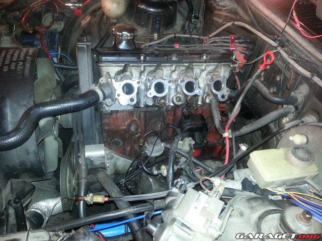

Update! Ja, blir en sista update före första starten efter konverteringen. Det mesta börjar vara på sin plats, alla slangar är dragna och endast tre ledningar kvar att koppla in, varav två ska till givare. Som näst ska lambdasonden på sin plats så har lossat främre delen av avgasröret ikväll. Här följer en fråga till er och lite godisbilder tongue

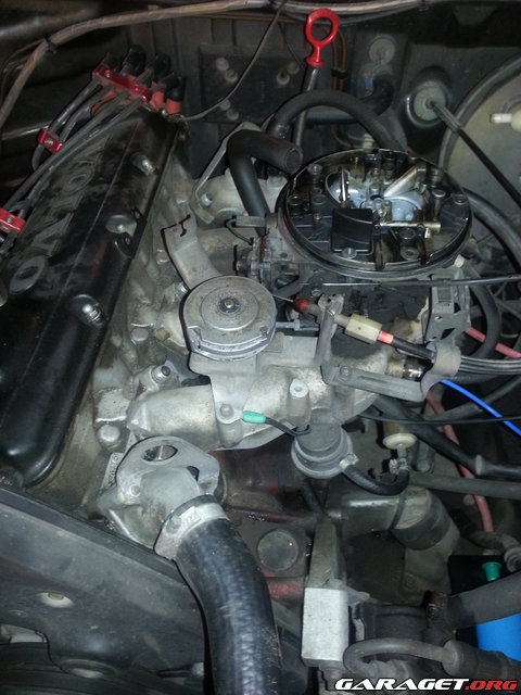

Här åker förgasaren av, håller på att koppla ur alla slangar.
https://www1.garaget.org/gallery/images/183/182431/182431-5b4bb2c08e72d4972da01810b52d1c42.jpg
Här var det tomt, förgasaren har fått ge plats för nästa generation. smile
https://www1.garaget.org/gallery/images/183/182431/182431-d8ecb9d59c7cbee75dc0bf8aa7f2bed3.jpg

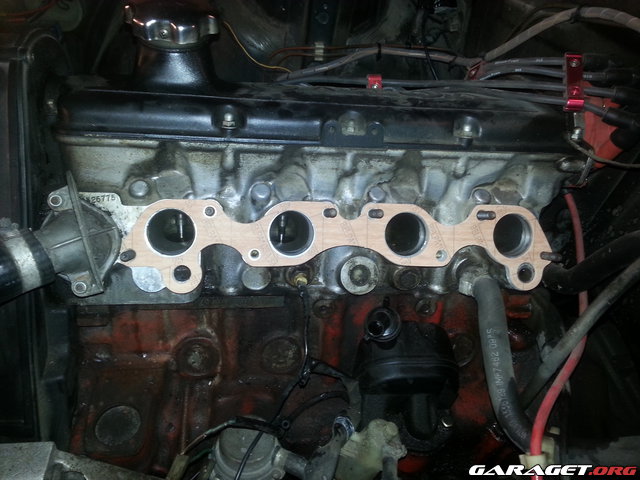

Gängade kylkanalerna som använts för att värma upp insuget och därmed undvika isbildning i förgasaren.
https://www1.garaget.org/gallery/images/183/182431/182431-9db87c9f2751dffa2753b184fca69dc4.jpg
Ny packning ska det också vara.
https://www1.garaget.org/gallery/images/183/182431/182431-31b0fa07d951e91264a1a3f2f53ebfa2.jpg
Nytt och komplett insug på plats. Lite slangdragning kvar.
https://www1.garaget.org/gallery/images/183/182431/182431-5581aaad1f6893eba4ae3f0886ecff03.jpg

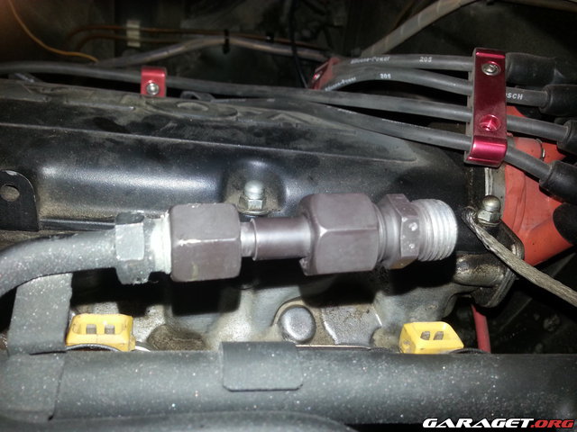

Här fick jag ta till en liten speciallösning när jag inte fick tag i nån lämplig koppling för att få slangen att passa.
https://www1.garaget.org/gallery/images/183/182431/182431-bf5f4b579cbfae78e7fb2f9bb8acf812.jpg

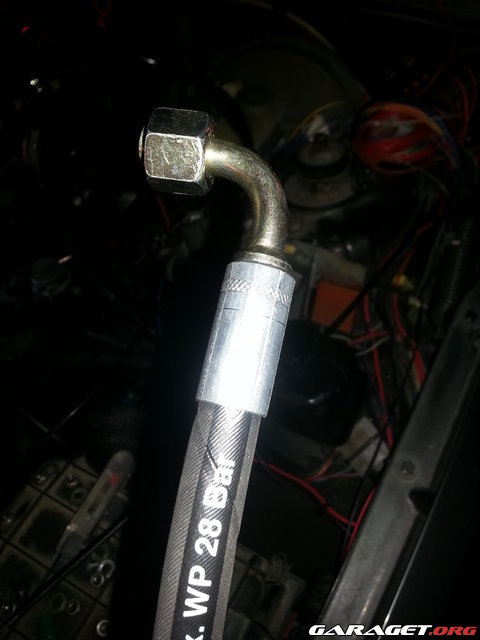

Fixade bränsletillförseln. Alla slangar utbytta.
https://www1.garaget.org/gallery/images/183/182431/182431-ce821dc51f87aadab3e90ac7c2063605.jpg
Pressad bränsleslang är en bra försäkring.
https://www1.garaget.org/gallery/images/183/182431/182431-3cd3ed684e02ea826f4149702d80fe9e.jpg

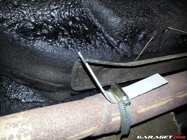

Här har jag markerat hur lambdasonden ska sitta, blir att svetsa i en gängholk som näst.
https://www1.garaget.org/gallery/images/183/182431/182431-a207b475da05a968350edf2b453e0ad1.jpg

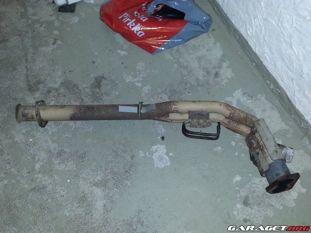

Avgasrörets främre del lossad som sista göra denna kväll.
https://www1.garaget.org/gallery/images/183/182431/182431-684859287b021bb31c6fe6ff139d7413.jpg
